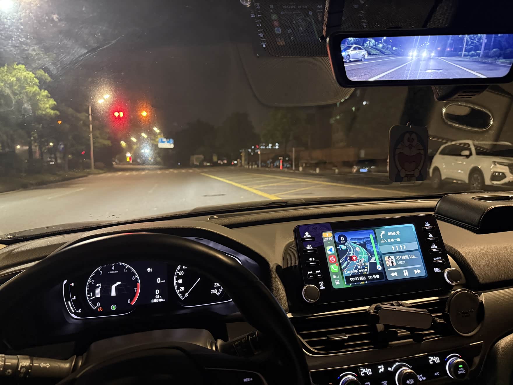

6、适配高德车机版地图仪表导航;并支持方控直接导航回家或查看使用历史导航记录(使导航更加便捷和安全);
7、适配屏幕右上角map/clock按键直接调用高德车机版地图;

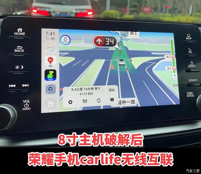

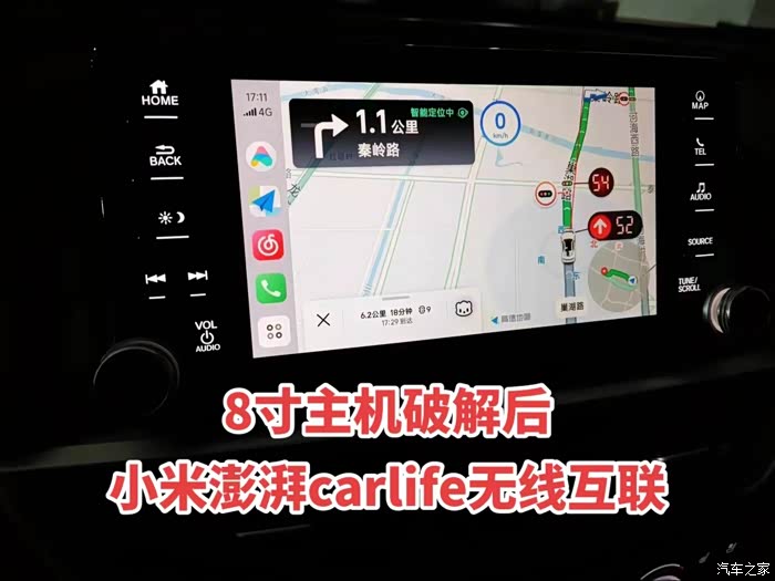

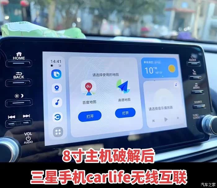

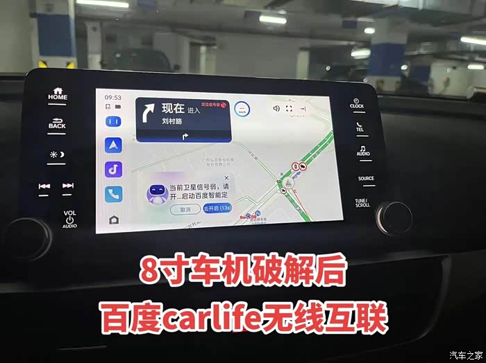

10、经车友测试,无线carlife目前已支持:OPPO 、VIVO、小米、荣耀、三星等手机品牌自研的车机互联系统!
其它安卓手机也可通过应用商店下载百度carlife?APP,开启授权使用carlife功能。
