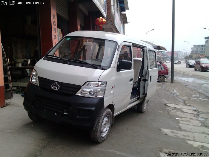

我买这车大家知道有多快么?上午9点跟家人说了一下,讨论了一下是买带斗的还是不带斗的。下午就把车定了。订车只看几方面:1、保有量2、价格3、外观你觉得不丑4、试车对比(不超过3款)5、听一下发动机声音。
当时现车都是加装了东西的,我只要什么都不装的。第二天交钱提车。就这样把小星开回去了。

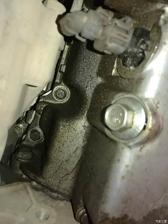

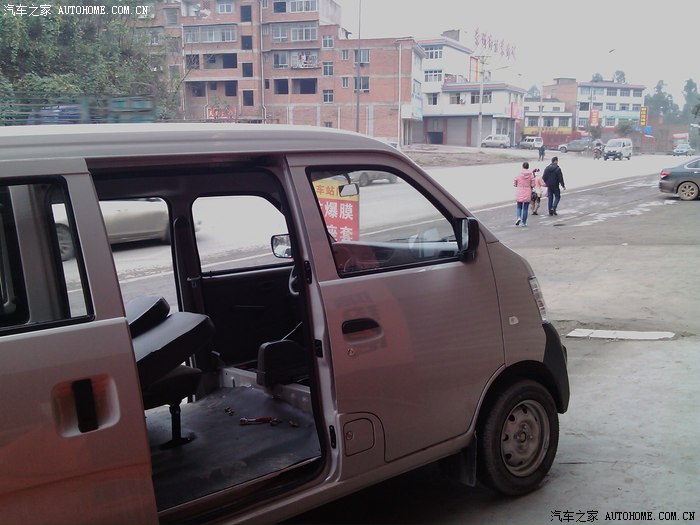

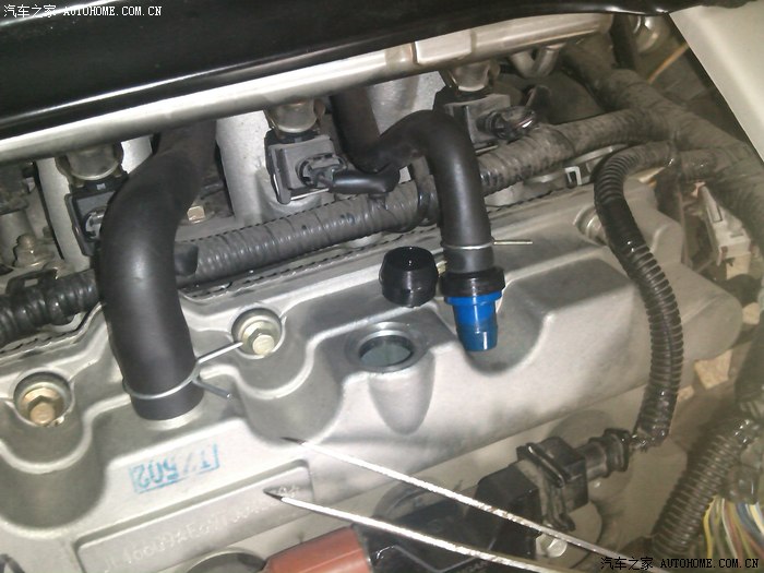

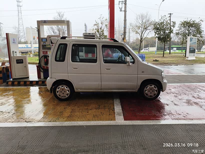

然后就是发动机单向阀的事情,当时我验车的时候动到了它,一下子就掉了,我就使劲往回塞,居然搞不进去!就怀疑是不是有什么胶圈掉了,不过也就想了一下。我毕竟对这个车接触的不多,让销售拆一个给我,倒是同意了,可我去拆其它车的怎么都拧不动!没办法,让你拆你都搞不动。我便算了。就找AB胶把四周糊上,OK了!去广州的时候,也差不多时候就看一下这个单向阀······直到7月初,(我已经回来了)发现这里松了!!AB胶老化了!经检查,AB胶是被机油腐蚀的!已经有被腐蚀的碎屑掉进气门室缸盖里,我开始慌了!!!仔细检查,有发现了······原来有个橡胶套一开始就掉进去了,原车就是坏的。不说了,赶紧问汽配有没有这个胶套,无语啊,这种玩意儿人家从来没有卖过,因为这东西没人会坏。只能找卖车那里。人家还是同意拆,我打算用工具拆,人家不准,只能用手,(我真想骂人啊)没办法卖车的只同意他们自己的人用工具,(也理解他们,我们以前也这样的)就等吧!这个问题算是彻底解决了。
看到图上的镊子了么?自己夹出来的啊
这个问题吧,可大可小,要是被不懂车的人遇到了,那就有他们受的啦!
