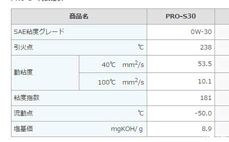

一.wako's pro-s 0w30
这款油是我最推荐的,适合4.0,4.6,5.7三款发动机。目前这个油我开了6000公里了,虽然是个30油,但是冷车表现就是个20机油,而高转速表现却又十分踏实,在carview的评分也是很高。当然这个油的缺点也十分明显,那就是贵。总体有如下几点感受:
1.冷启动轰鸣时间大幅度减小,15秒结束
2.不踩油门平路滑车基本40码后就掉的极慢,到30左右就掉不下去了。
3.低转速静音性好,高转速声音有信心,拉过几次4000转往上,声音厚实
4.平均油耗干到了12.5,手工统计基本无误差
5.第一锅5000公里换掉时,拉试纸测基本是新油,油环干净,应该10000公里无压力。
