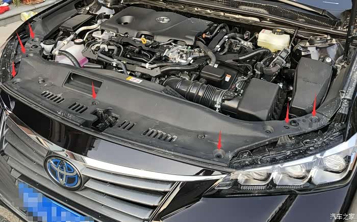

打开机盖卸掉以上塑料卡扣。

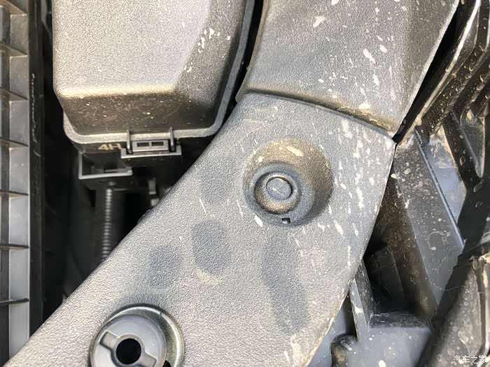

先把中间按下去就可以轻松的拿出来了。
装回去先把中间的拆出来,再把膨胀卡扣按进去。

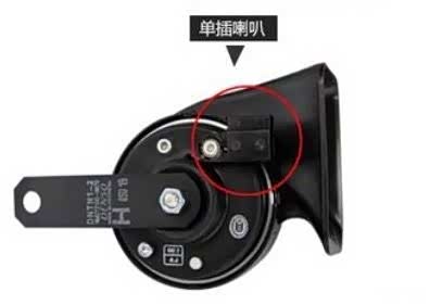

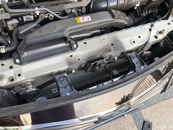

接下去就很容易了,拆掉原来的喇叭换上新买的电装喇叭,插上插头就行了。
喇叭是那种单插的喇叭注意下,不是那种双插的。

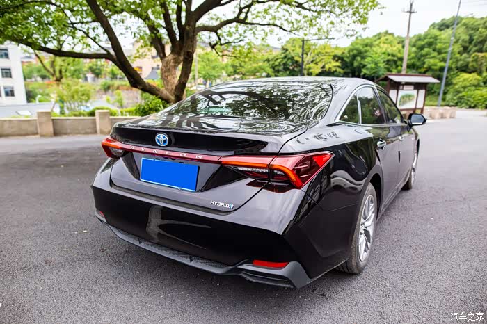

车身尾部像内收的感觉非常好正视很运动,准备自己改一个小尾翼。因为混动车型使用了隐藏排气,这就和原本运动的屁股相违背了。车灯的设计非常具体立体感,大幅度的向内收的设计估计价格也肯定不便宜。
中间字标的部分是不亮的,淘宝也有改装让它变亮。但是精度确实太低非常具有汽配城风格,暂时放弃了。相比车灯的设计尾灯可以说是优秀前大灯只能说及格了。

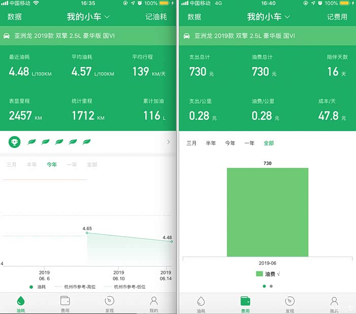

凑活,没有过高的定价。不需要过多的期望,该有的都有。该用的都能用,没有精致的内饰,没有雷克萨斯的静谧。空间也算无可挑剔了,安全也是同级数一数二。没有体面的豪华品牌加持,好在有基础保养免费和混动的低油耗聊以慰藉。佛系青年的选车也许就是这样。最后放上油耗给大家参考。
跑了高速,去了市区。该跑的也都跑了。
实际总结下来就是如果上班距离小于10公里(只是个大概)油耗可能会高于这个数大概在5L左右。
