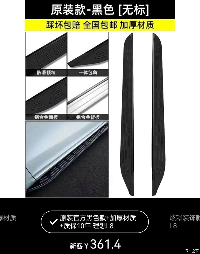

对踏板的选择上,我还是做了一些功课。目前市面上主流的踏板分为两类,一类是电动踏板,另一类是固定踏板。电动踏板的安装需要布线连接电机,并且可以加装氛围灯,展示效果上更加高级帅气,但缺点是价格较贵,并且因为加入了过多的元器件,所以使用周期较短,容易出现小毛病。固定踏板安装简单,不影响离地高度,宽度基本与车外观保持在同一宽度,不影响行车安全,同时价格低廉,不容易坏,性价比较高,于是在产品选择上,我决定安装固定踏板。以上是我选择产品的具体原因。

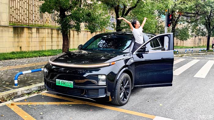

安装踏板后上下车更加方便了。
升级前因为没有固定踏板,整个侧面车身较为圆润,安装后侧面更加立体饱满。另外升级前日常小朋友上后排座位需要爬上去,有时候衣服会弄得很脏,升级后小朋友也可以轻松踩着踏板上车,方便安全。最后就是升级前停在窄车位很容易被旁边的车开门杀,安装固定踏板后,有效保护了车门不被磕碰。
未安装踏板导致我家小朋友每次上车都要爬上去,费时费力,还容易弄脏衣服。

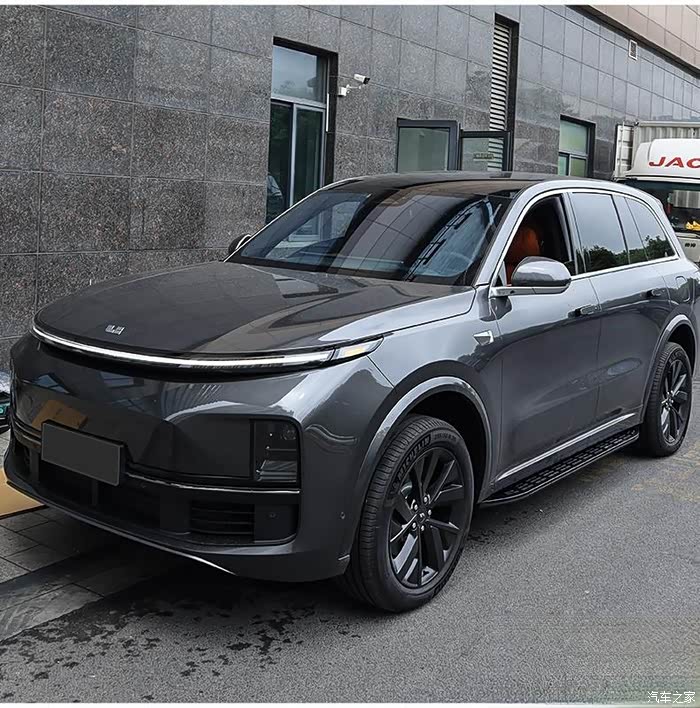

安装固定踏板的步骤很简单,因为是免打孔无损安装,只需要把底部圆孔位螺丝拧下,安装上固定架,拧紧螺丝后,将踏板按照固定架的螺丝孔位扣上,然后再将螺丝拧上去固定即可。因为安装需要在底部,家里也没有趁手的工具,一个人安装还是有点费劲,所以我选择了家门口的汽修店帮忙安装。前期从某网站下单后等收货,这里有个注意事项就是如果联系好了安装店,可以把收货地址直接填写店铺地址,省去取货再带到店内的麻烦。
踏板自带了支架,可以在原车孔位上进行安装。
安好支架后将踏板套在支架上,固定好螺丝即可。
订购过程有个经验就是货比三家,网购有个窍门就是货比三家,选最便宜的,为什么呢?因为多查几家你就会发现,它们基本上是同一个厂商供货,量大且便宜的,往往是口碑和销量双赢的店铺。货到店后就可以和汽修店老板约时间开车过去安装了。因为是原孔位安装,所以只需要把原孔位的螺丝拆卸下来,固定好支架后再把新踏板安上去用螺丝固定即可。
在货比三家后,我选择了这家口碑和销量都高,价格又合理的商家购买了踏板 。
在安装固定踏板的过程中,我的经验就是网上买件,店里安装,这样费用比直接在店内选择踏板安装要便宜至少一半的费用。用同样的钱,我可以选择质量更好的踏板进行安装,选择面也大了许多。
整个安装过程在专业师傅的安装下,非常迅速,大概一个小时就可以把两边都安好。找一个汽修店安装,工时费给师傅50块钱就解决了,加厚材质铝合金质保十年的固定踏板网购价格在350元左右,整体预算在500元以内就可以搞定。以下是成果展示,个人感觉固定踏板应该是大型SUV的标配了,一个字:帅!
成果展示,安好固定踏板的理想L8侧面更加立体饱满,还有效防止了侧门碰撞问题,上下车更便利,真的是一举多得!
有了踏板以后,老婆上驾驶位也变得轻松优雅了!
