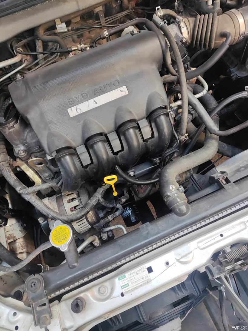

发动机用柴油清洗过的发动机发现新大陆,8月尾车要年审,老流程就是年检前给车保养保养,也当每年的换机油,机油滤芯,空气滤芯,水箱里的防冻液颜色检查有没有变化,这次突然想起来以前大车换机油,都是先加2升柴油进去与旧机油一起怠速运行10分钟,发动机已经充分热起来了后,把发动机机油放出去,机油滤芯也换掉,换上新机油滤芯后加入6升柴油,发动机标准机油量是3.8升,然后怠速运行发动机5分钟后放掉,用空压机气管加毛巾在加机油口往发动机里吹气,这样会继续吹出来几两柴油液体,拆掉机油滤芯后继续吹空气进去发动机,给发动机在此换上新的机油滤芯,加入新机油,运行发动机后发现小车的发动机声音更加声音低了静音了,最后今天是11月了,给小车量了一下机油尺,发现机油颜色居然还是新的一样透明发亮,哈哈哈,原来军队里大车的换机油方法,给小车换机油也一样的出奇的好,在此与之分享一下我此刻的心情。还有就是重点提示,柴油不会腐蚀密封胶,柴油清洗能力是热柴油清洗能力最强,能清洗油泥不能清洗发动机活塞与气门室内的积碳,但是热柴油能在曲轴运行中溅起来的柴油冲开活塞环油环内的孔,活塞环内的油泥冲洗过内的油环弹簧能更加自由活动,很多烧机油的发动机就是活塞环内的凹槽里油泥与环成整体了,丧失了环内弹簧能大能小活动,所以活塞环内凹槽油泥导致的烧机油是可以通过热柴油清洗的,而活塞环与钢套磨损过度导致间隙过大的烧机油,是任何方法都不能解决问题的,,以前每次换机油以后机油都会变色,这次柴油清洗过后,机油居然像新车发动机一样运行一年都是清亮的,论坛有没有一样与我是用柴油清洗发动机的?来讲讲心得体会
在此再三强调一下,柴油洗车不注意细节带来的严重后果。1全部柴油代替机油运行达到清洗目的,发动机只能怠速运行,只有发动机热了正常温度,热的柴油清洗油泥能力最强,长时间大油门运行会导致发动机过热,摩擦力加大不利于轴瓦与缸套。2发动机内部油泥过多渣渣过多,柴油冲洗下来的垃圾会堵塞机油吸盘,表现为机油压力过低,应对方式用气高压气体吹机油滤芯那个出油口,不知道机油滤芯那个是抽油口,就二个口都高压气吹,有条件的拆油底壳,柴油放出来过滤粗油泥后在柴油运行清洗。3发动机4升机油的可以加到6升柴油,目的是活塞杆砸到机油壳里的柴油冲洗活塞环,最低层的带孔油环与往上地二环。4运行清洗后要柴油放干净,有条件的用气吹加机油口,吹干净后换最便宜的机油运行怠速5分钟,然后放掉便宜机油后,换上新的机油滤芯加正常长时间使用的机油。5百分之百不能使用汽油进发动机进行清洗,汽油会腐蚀泡大塑料密封,会导致很多地方漏油。常见的事情是汽油车邮箱上那个密封圈,清洗汽油泵拆开,只要密封圈碰到汽油就会变大,安装不回去了。6花钱请别人用柴油清洗发动机,人一定要全程在哪里看着,因为柴油清洗发动机与收费服务有利益冲突,防止搞坏事后给他带来大修的发财机会,阴谋论参考补轮胎的丢钉子在路上。7不要加假机油,经常检查发动机的机油颜色与尺度刻度变化,有问题及时发现处理。8柴油清洗不能清洗活塞里与气门的老积碳,要正确明白柴油清洗发动机目的与用途,不是万能液体能清理一切自己期盼的发动机内脏东西。好了,暂时就总结要领与注意事项这么多,欢迎车友们补充与指导,交流保养爱车的心得经验
