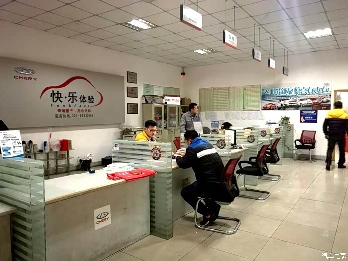

进站登记,因为是大保健所以去了4S店。

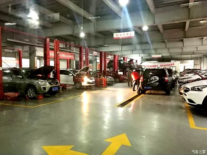

宽敞明亮的维修车间

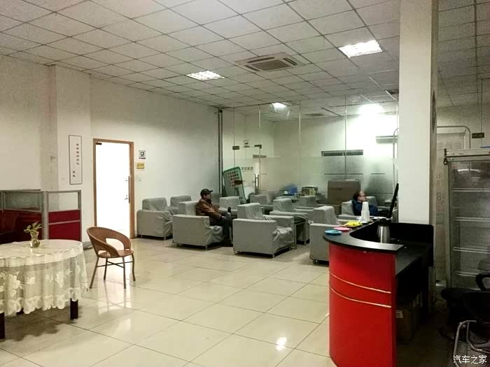

客户休息区

开始工作
高高在上

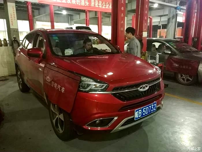

边上来了个虎七

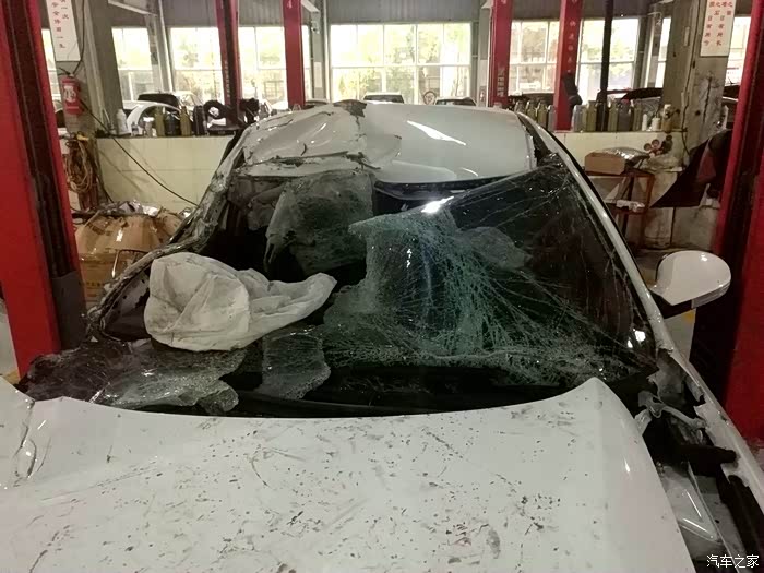

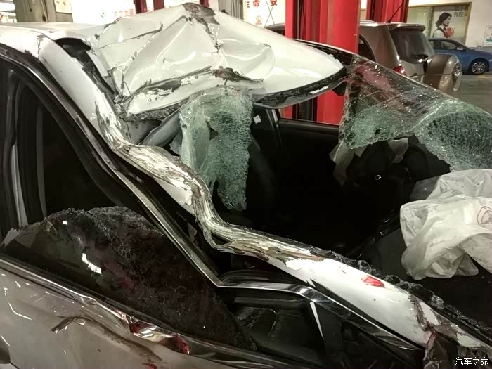

风云2撞成这样了,驾驶员是不是睡着了。
里面一塌糊涂
副驾驶好惨
据说副驾驶位置那个女的刚好在睡觉居然没事,人品好啊。
