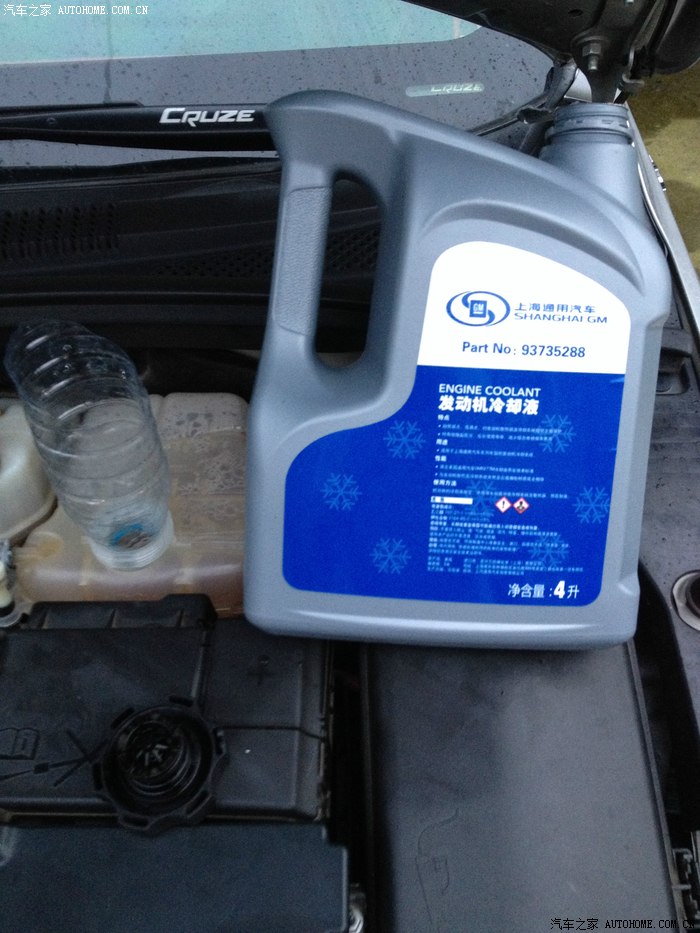

           第一次,我看到网上的价格有几十块的,也有几百块的,我想还是买大家都在买的吧,销量大的,后来证明这个观点真不能用在网上,全是刷出来的销量,,气死人的。我看100多的在网上买的人多,评价还很好,于是就找了家,这个是广州的卖家,当时选这家主要是它的价格不是最高也不是最低,评价也很好,刚好他家也有防冻液,就没有多想,拍了他家的。因为防冻液水剂,好多快递不走,发的天天快递,要3天才能到,满怀欣喜的等了3天,到货的那天我没等快递哥送货,自己到快递公司取的货。回到家后迫不及待的开包看货,先看的节温器,那个做工,简直不忍直视,拿在手上毛毛的,关键是感应器插口上边的一个角也断了,不过那还好,影响不大,零件编号不是凸在外边的,感觉是刻在上面的,当时心就凉了半截,当时就想,这东西终归还是能用的,便宜货么就这样。接着又打开防冻液的箱子,结果彻底让我绝望了!我拍的是通用原厂的那种零下45度的DEX-COOL级别的,零件编号:93735288。结果他给我发的是零下36的那种,零件编号:12378491。这个也就算了,毕竟还是可以用的,但是当我仔细检查的时候看到了个让我顿时傻眼的地方,本来是DEX-COOL却变成了OEX-COOL,不仔细看看不出来,那个字体拉得很长,D和O看得差不多。我去,当时就火了,这家伙把我当傻子玩了!我孤陋寡闻,开了这么久车没见到谁用过OEX-COOL的防冻液,这要是被美国人看到估计通用公司和美国德士古要被中国人气傻眼,山寨威武。看完货立马打电话过去,卖家的话没把我气疯,他开始找借口说那个是同事发的货,他不知道,一会儿又说都好用的,保证不会有问题,还硬要狡辩那个节温器是原厂件,他以为我没见过原厂的东西,我去,我用出问题来上哪去找你啊!二话不说,立马退货!

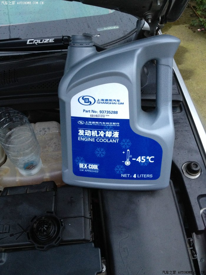

        有了上次的教训,第二次买的时候我先在论坛上看车友换节温器的帖子,还真有,一个浙江的车友在4S店换的,为什么浙江那边的4S就可以单换一个节温器,我这边的店就要逼着换总成,气不打一处来,赤裸裸的垄断,发改委快要找你们谈话了!!在论坛上看到不少车友说某宝上有家叫小燕汽配的卖的东西都是正品(这个不算打广告哦),我就去看了下,他们这边有两种,一种原厂件,要接近400,还有种品牌件,200不到,果断发原厂件,老话说得好“便宜没好货好货不便宜“(不听老人言吃亏在眼前,这下总算明白了)。这次卖家在上海,发货超快,昨天下午拍今天中午到。拿到货第一件事先看是不是真的原厂件,好东西就是好东西,没的说,和先前的那个根本没有可比性,做工和用料都没的比!在这里要表扬一下小燕汽配,诚信经营,信誉才是商家长久生存的最基础的东西。下午立马开工更换!!自己动手乐趣无限!!!哈哈。。。。下面上图(终于可以上图了,打字好累!)先放掉原来的防冻液(味道有点臭)

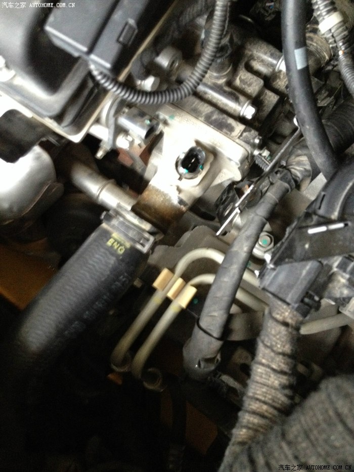

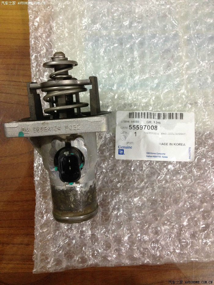

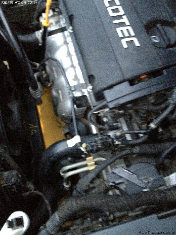

这是旧的,把周围的插头都拔掉,然后卸水管,水管上的那个卡子好紧

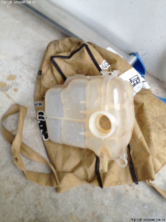

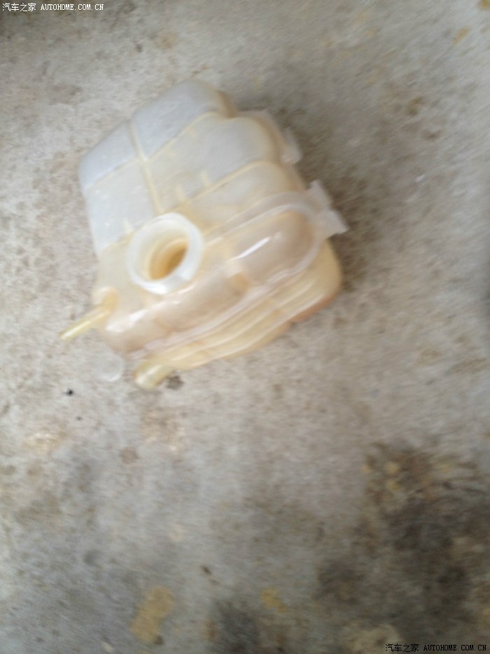

小水壶也拆下来洗洗,里面好脏,不过里面的结构有点复杂,洗不干净!

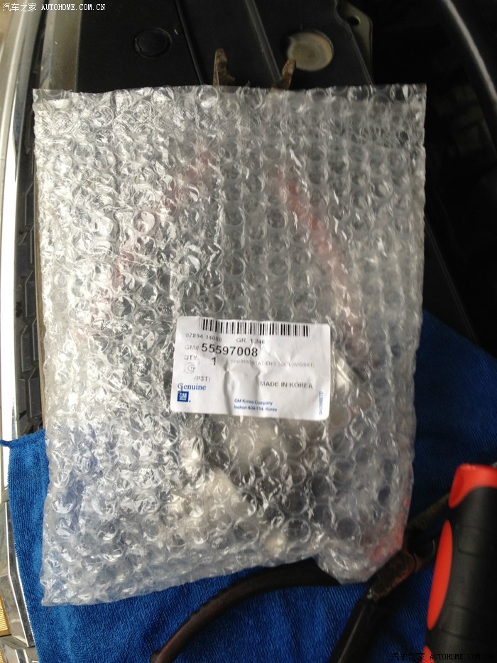

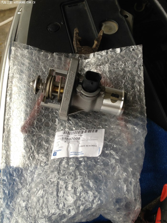

这就是今天的主角,这个和4S换的是一样一样的!
旧的拆下,新的换上,杠杠滴!

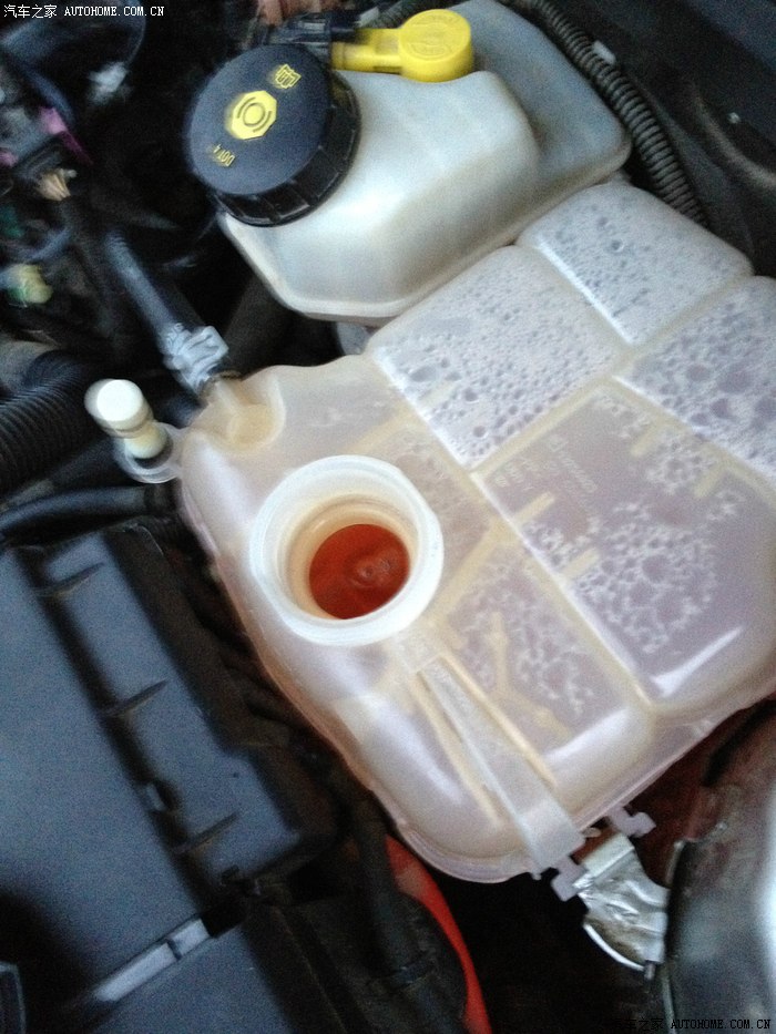

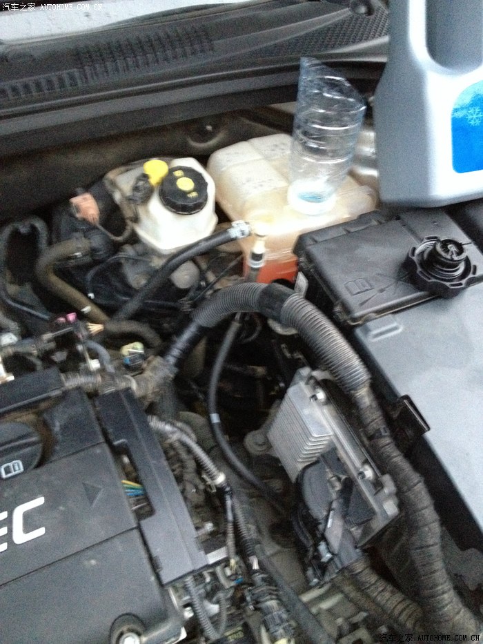

把所有插头接好,恢复原样,小水壶装好,开始加防冻液!
等泡泡冒完,发动车子,这下好了,烦人的风扇声音没了,故障灯也不亮了,爽!!等到发动机达到正常工作温度看看小水壶里的水还多少,少了再添满,知道液面不在下降,不再冒泡泡,这就完事了!大功告成!!这成就感不是一般滴!这次换节温器一共花费480元(节温器385,防冻液85,邮费10元),省了一大半哦!哈哈!!

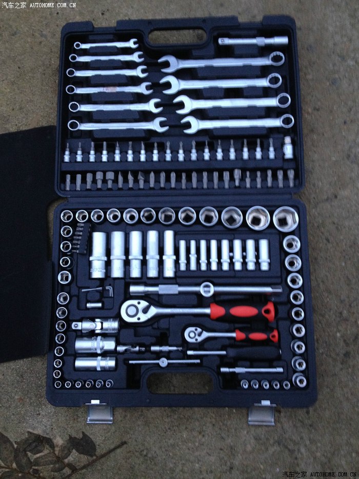

发一下我的工具,工欲善其事必先利其器,都说爱车之人都应该有一套顺手的工具,这套工具怎么样?
