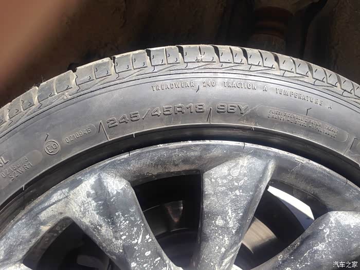

一般如果是新车的话,大概行驶一万公里左右做一次四轮换位,随后则调整在五千公里至一万公里的换位周期。
通常情况下轮胎对调是为了保证轮胎最大的使用寿命。但前后轮胎对调不是绝对的,看跑路况而定。建议一般轮胎如果路况可以的话,2万公里多一点前后轮胎对调即可。轮胎对调的正确方法:根据车辆的驱动形式不同,轮胎的换位方式也各不相同。(1)前轮驱动车辆:将左后调至右前、右后调至左前、左前调至左后、右前调至右后。(2)后轮驱动车辆:将左前调至右后、右前调至左后、左后调至左前、右后调至右前。 (3)四轮驱动车辆:前后左右轮全部交叉对调,即左前调至右后、右前调至左后、左后调至右前、右后调至左前。
你这个情况,一般情况下,轮胎对调大概在30000公里左右,考虑换一下了!交叉换位
建议每行驶10000-20000km要将轮胎换位一次,四驱车辆每行驶10000km换位轮胎一次。轮胎换位目的是保证前后胎使用寿命相对一致。
正常的轮胎换位是前后交叉对调,一万公里做一次,可以让轮胎均匀磨损延长轮胎寿命
