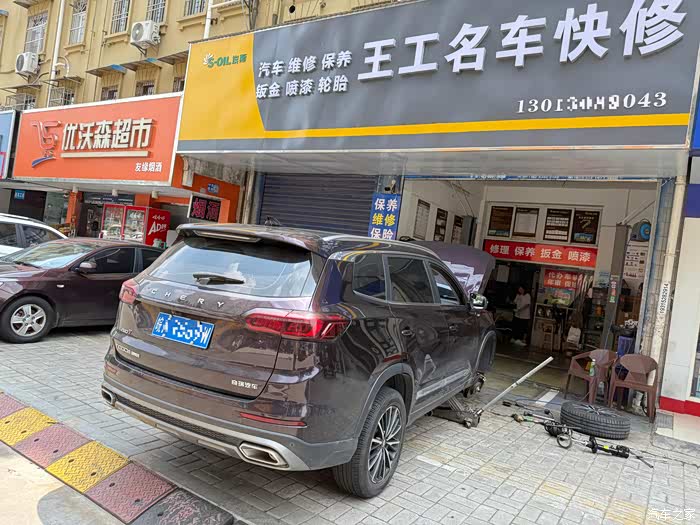

此前有写过通过自己买配件,请4S更换的文章,但维修更换后第三天就又发生了异样,在刚开始用车的时候,过减速带发出类似弹簧异响(咯吱咯吱),打方向时也有响声音。不得不再次进行维修,这次修理我选择在外面的路边小店。

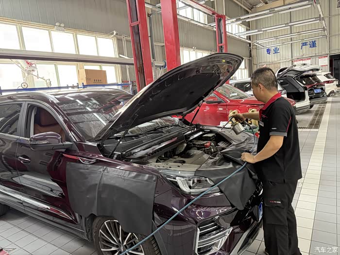

当时在4S维修无果

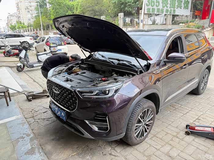

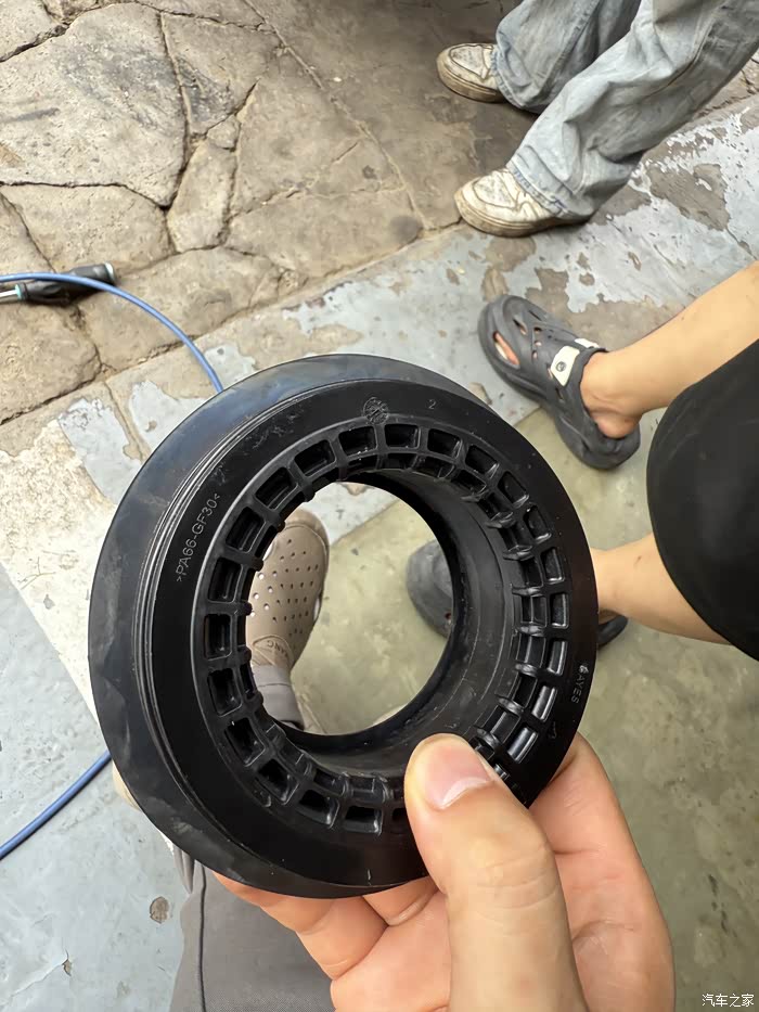

1.原因判断:来到私人开的小店,因为和老板比较熟悉,让他上车开上一段路,判断一下异响来源,分析一下原因,奇怪的是经过一段时间的行驶,车辆可能热了,异响反而不是太明显了,经过仔细辨认,听出来好像是前减震没有装好!决定拆了重新装配,打方向异响分析是平面轴承需要更换。
最后看来不是4S给维修的问题

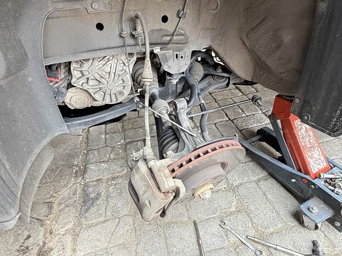

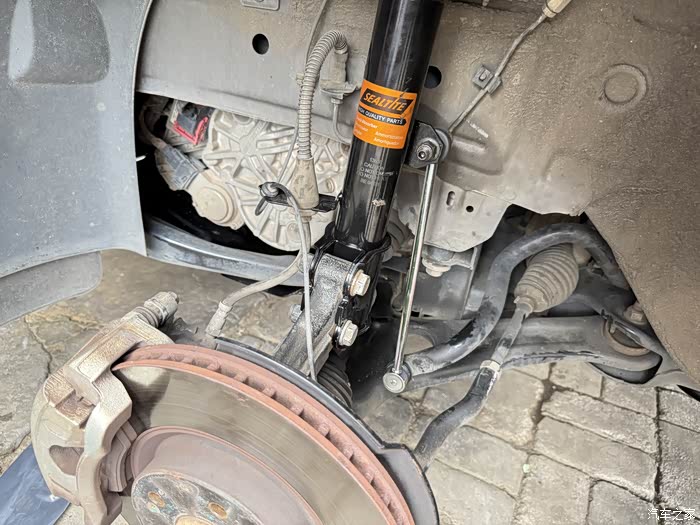

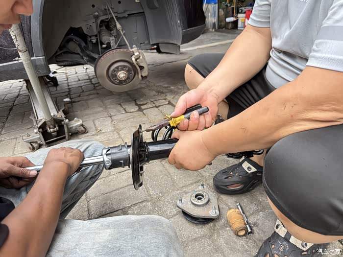

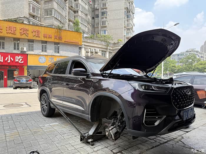

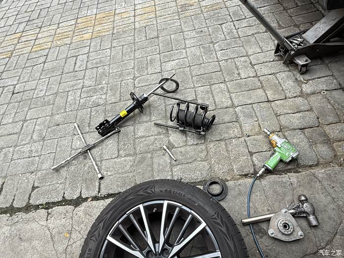

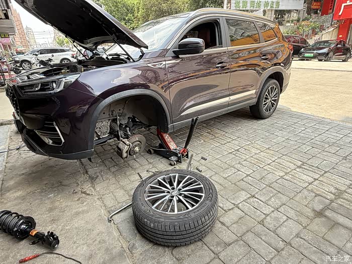

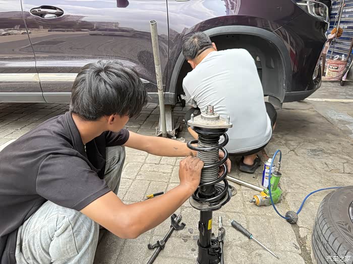

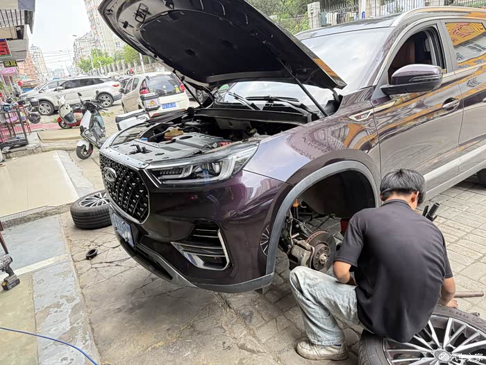

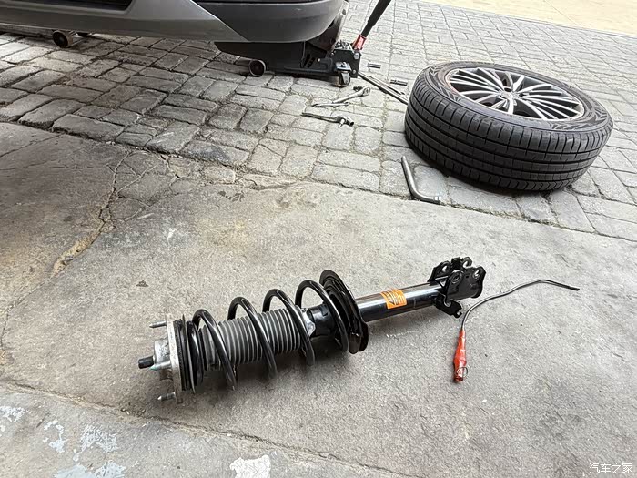

2.维修过程:还是拆轮子,拆前减震,分解前减震,更换平面轴承后重新组装,组装时特别仔细,确保不是组装的问题,在装前减震的时候发现球头也有问题,随即增加了更换球头的维修内容。
车子过减速带颠簸是正常现象
路边小店,其实有好多技术也不差

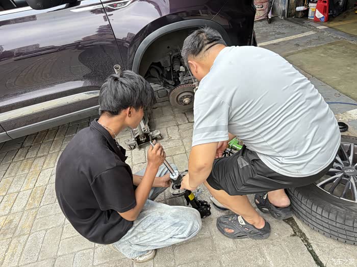

老板和徒弟一起维修
如果有工具其实我也都会换了

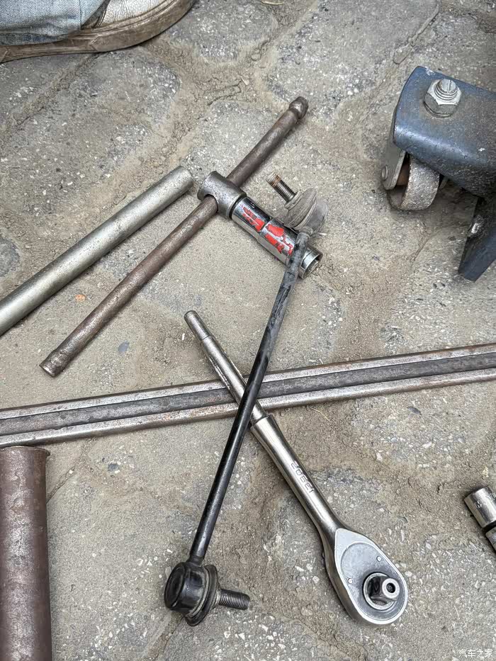

工具简单,还好用

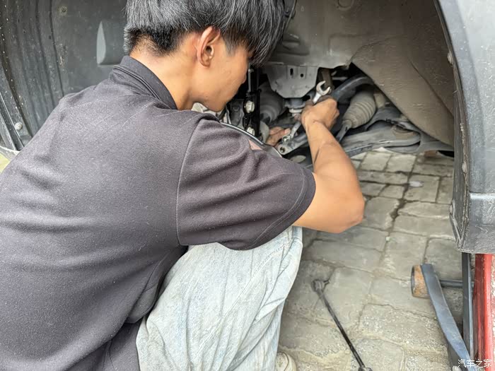

认真对位安装
重新组合好
安装

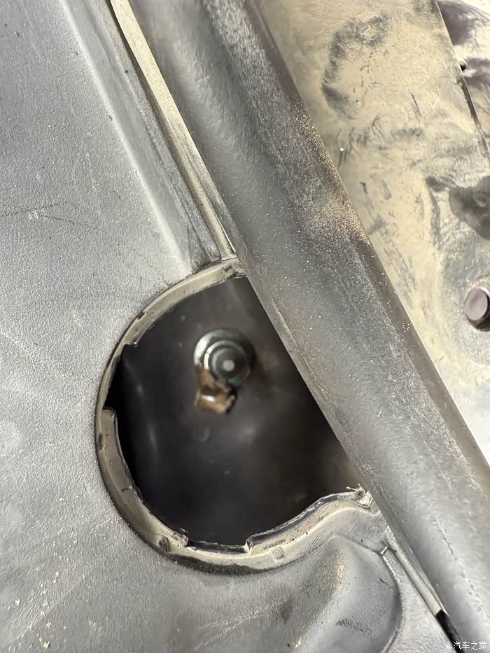

当时好像掉了一颗螺丝在发动机机舱
平面轴承,收我70元一个,真的很狠呀

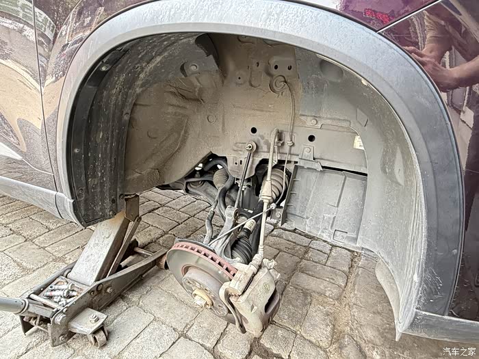

球头,被忽悠换了
新球头拉杆
安装紧固

分解后的前减震

结构清晰可见
安装时遗漏小纸片

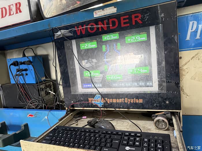

安装后重新做四轮定位
