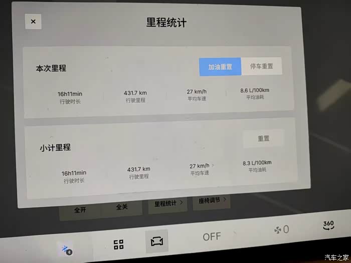

提车一个月,总里程显示1095公里(提车是都没注意看新车里程是多少,跑到油表显示只剩20公里续程),共加油111升
百公里油耗约在10升多一点
但中控每次行车结束显示的油耗都在8升多一点
没人发现这个情况吗?
正常啊。所有的车都是这样的,表显油耗和实际油耗比低了1-1.5个甚至更多。我是去年8月中旬买的,11月中旬天气降温以前表显油耗都降到7.0了,但是按照里程和加油量来计算应该在9.3左右,10--11月勉强能到9以内(我是新手),这俩月气温下降油耗又高了些,目前表显总油耗7.7,实际总油耗9.1++吧。
油耗统计 油表显示 还剩15公里,总里程1511 减上次里程1095 油表里程20公里
实际行驶411公里, 上次加油40.65L
你不要管还剩多少续航,这次加满油了(最好跳枪)记录下总里程,跑到出现加油提醒了再去加油到跳枪(条件许可的话,两次到同一个加油站的同一个加油枪),记录加油的数量(多少升)和总里程。然后计算油耗。可以这样多记录几次,实际油耗就更客观了。
这样最靠谱的。
