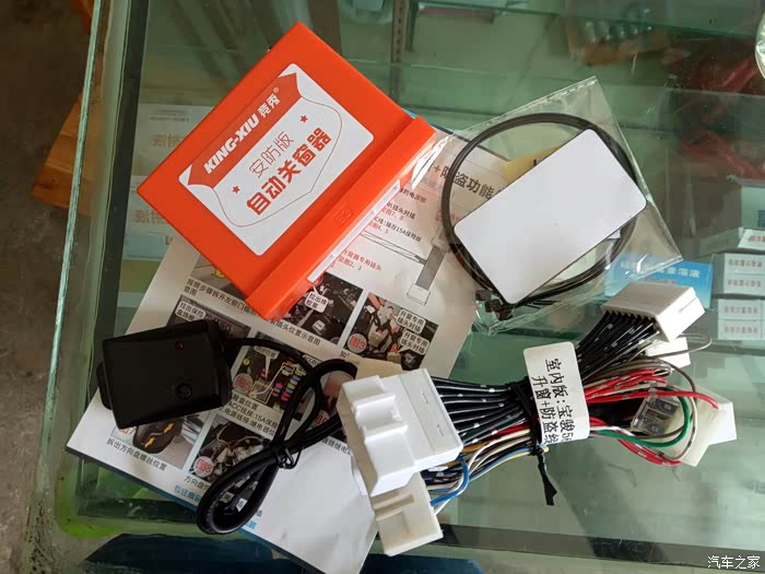

我要的是安防版的,带震动报警功能。我这边有几个小孩挺坏的,把我的车子都弄花了,要个震动报警功能吓唬一下还是有必要的。停在楼下被别人碰到车子或者砸了车窗什么的都能知道,给车子多上一层保险。
盒子里面的升窗器全家福照。

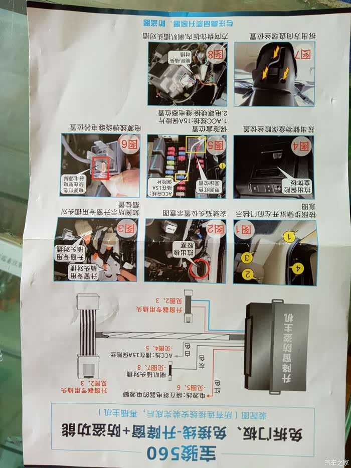

带的安装说明书。
配图文说明,基本上一看就会装了。

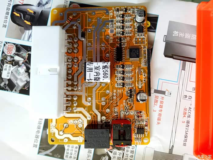

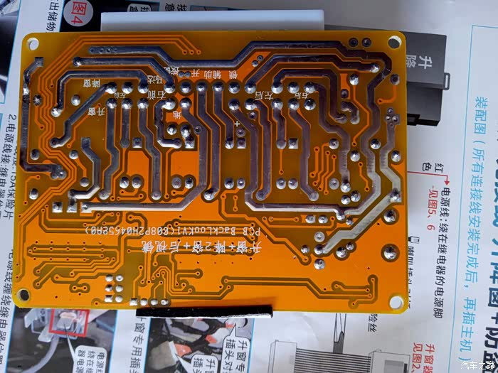

把主机拆开研究一下。
盒子里面就这么一块电路板。

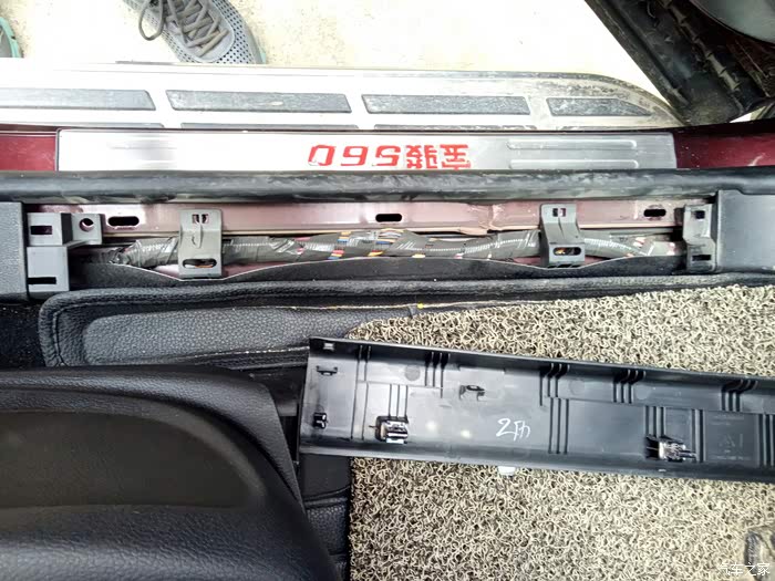

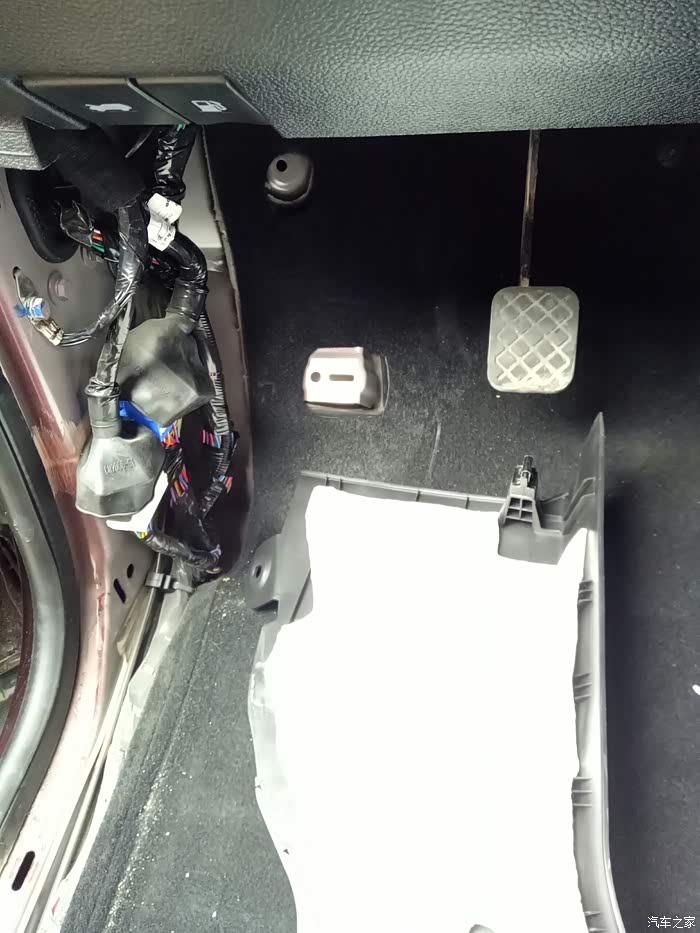

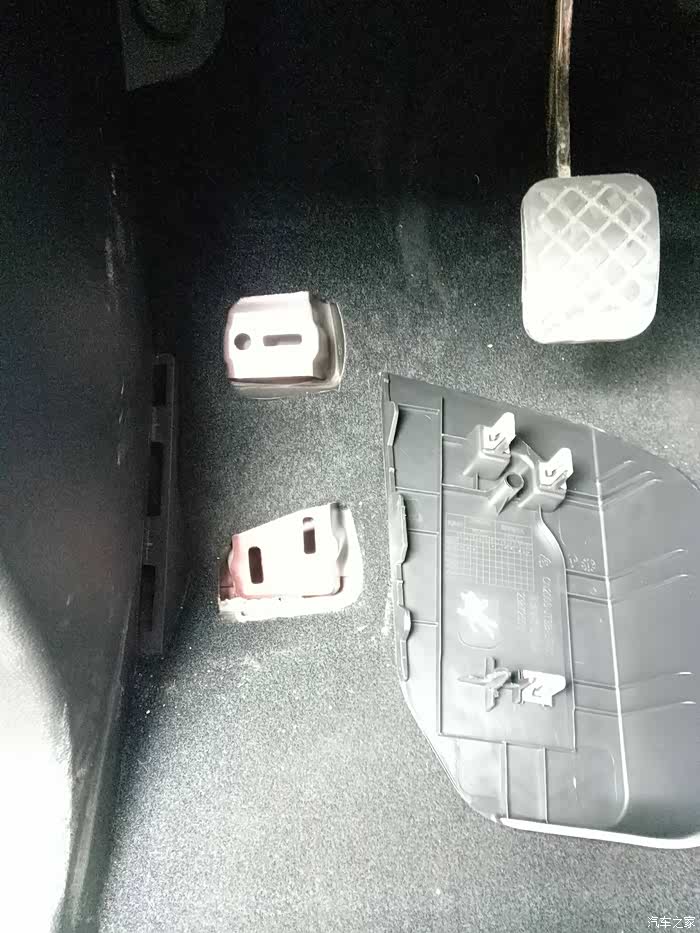

动手了。先拆下门槛踏板,全是卡扣固定的,使劲拉就可以了。
在拆下左脚休息踏板,也是直接拉。

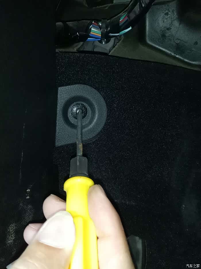

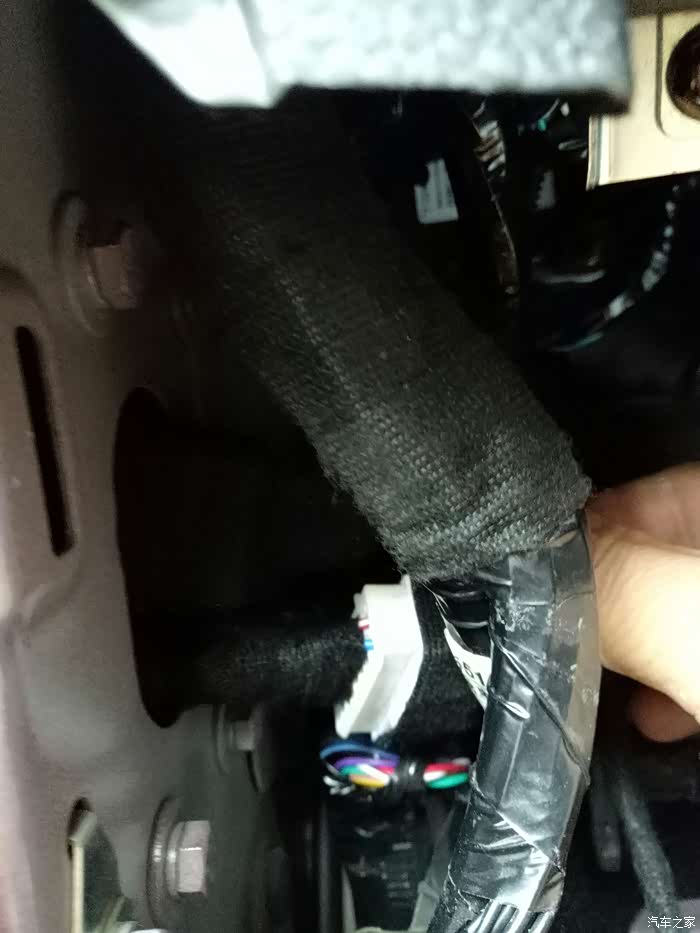

再拆下左侧盖板,有一颗螺钉固定先把它中间往里顶再撬起来,然后也是拉开。

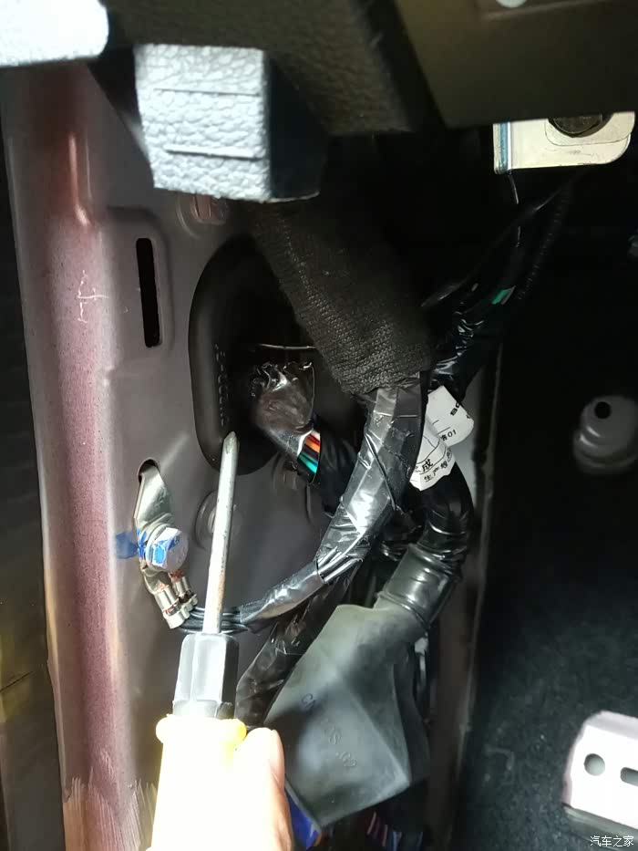

拆下盖板后露出门边的线束。

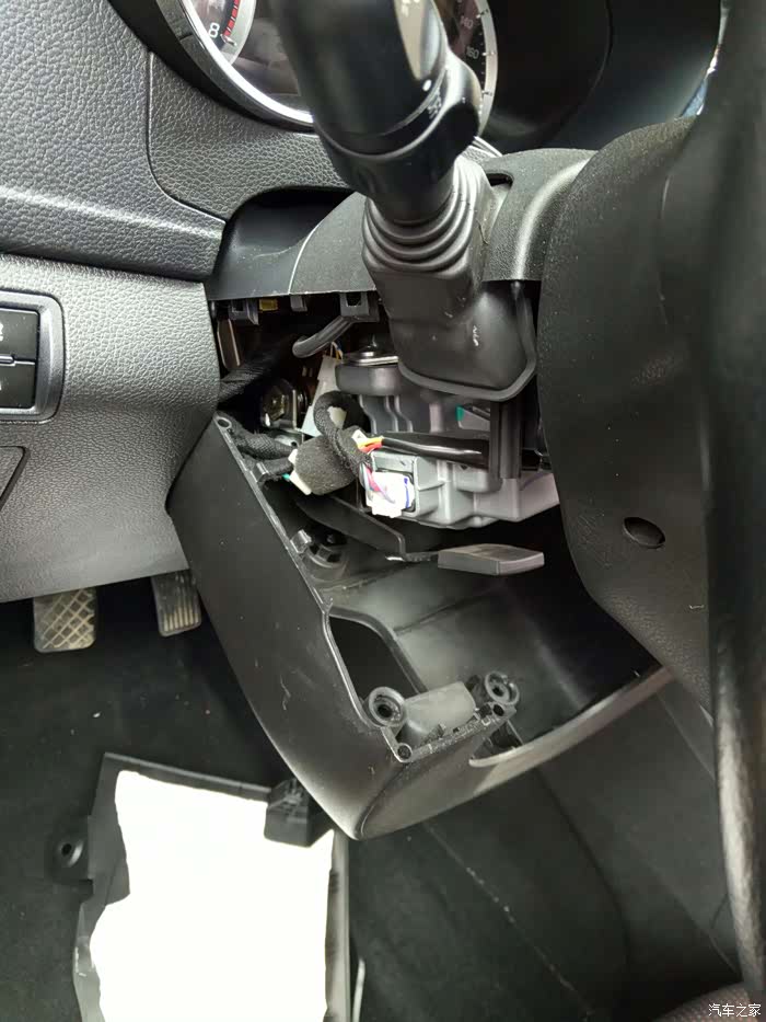

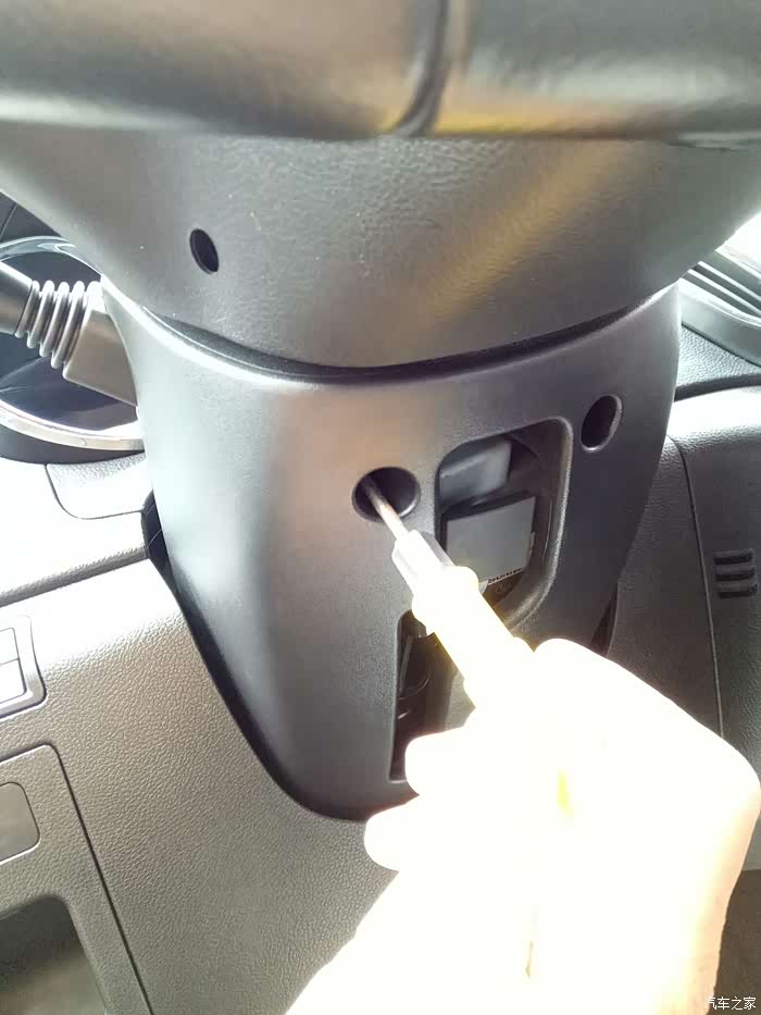

再拆方向盘盖板。下面有三颗螺丝取下来就可以分开了。
两块盖板分开后的样子。

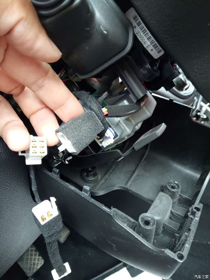

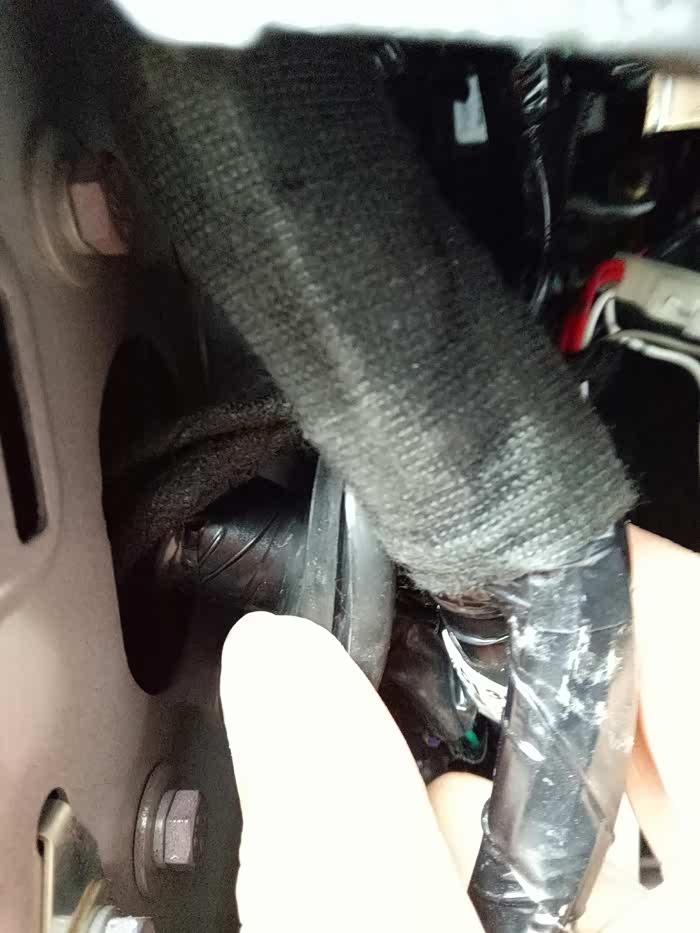

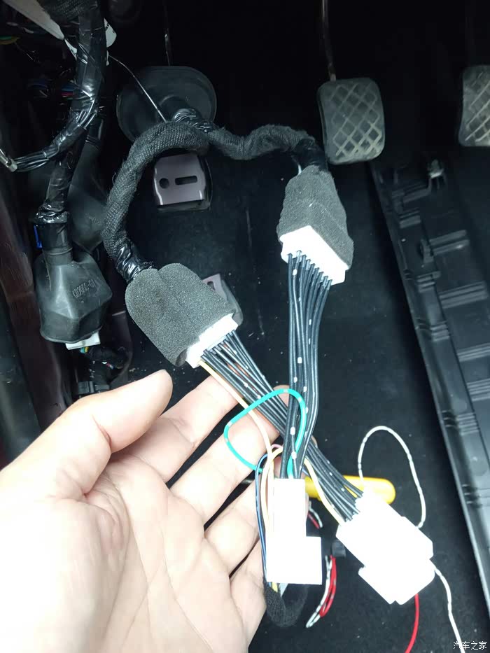

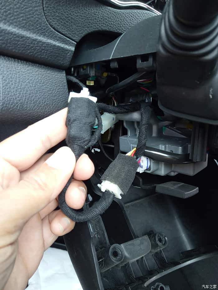

把这个胶塞拔下来,里面的线束拉出来,有两个插头。
第一个插头可以完全拉出来。
第二个插头线短一点,只能刚好拉在洞口。

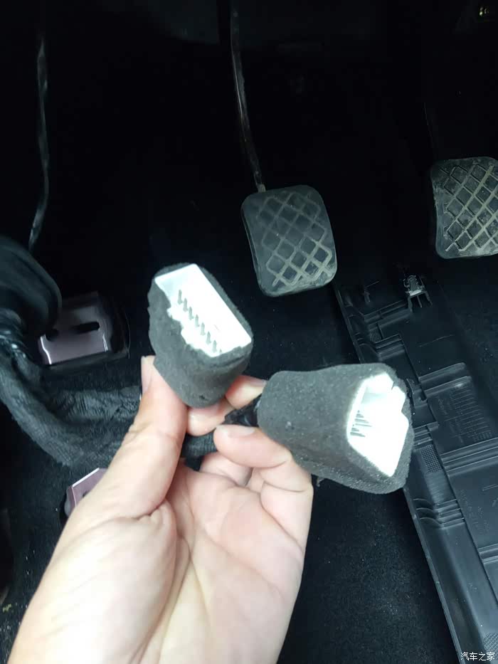

把两个插头都取开与升窗器的插头对插。
就是这样插好,不用担心插错,因为两个插头是不一样的。

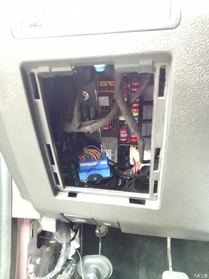

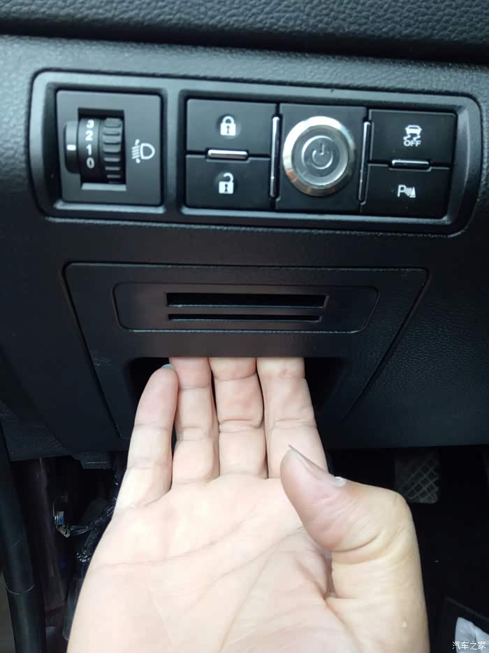

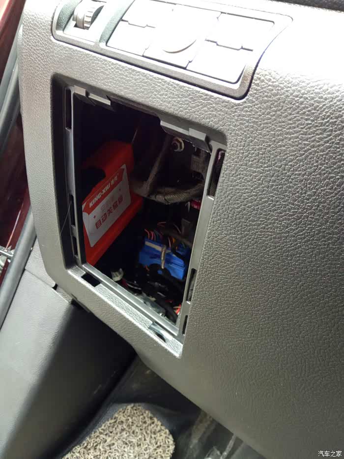

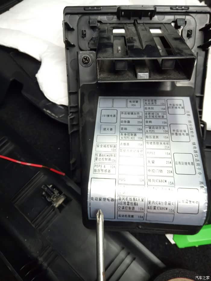

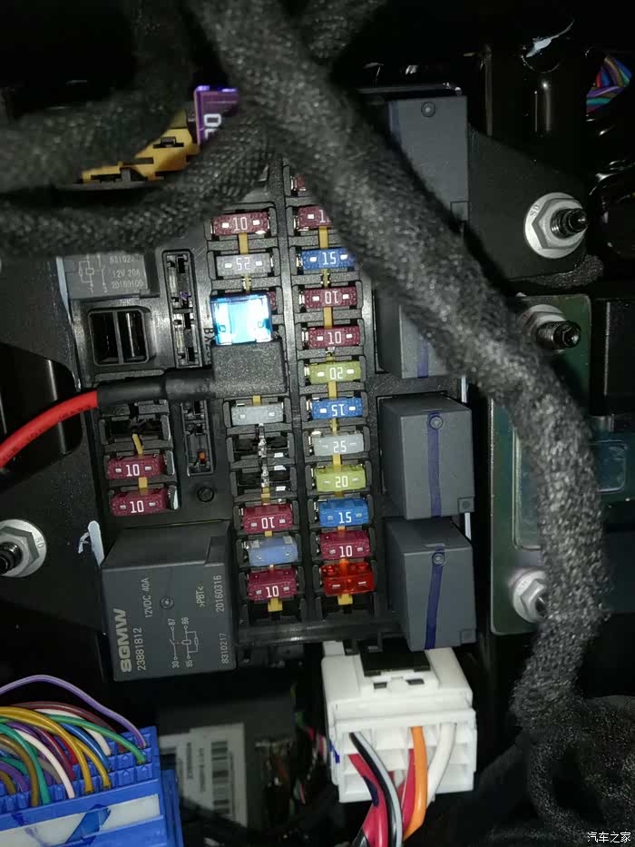

要在车内保险盒取电,所以把这个储物盒斜向上拉下来。
拿开储物盒后的样子,可以看到两排保险。
把方向盘喇叭线束插头取开与升窗器线束对插。

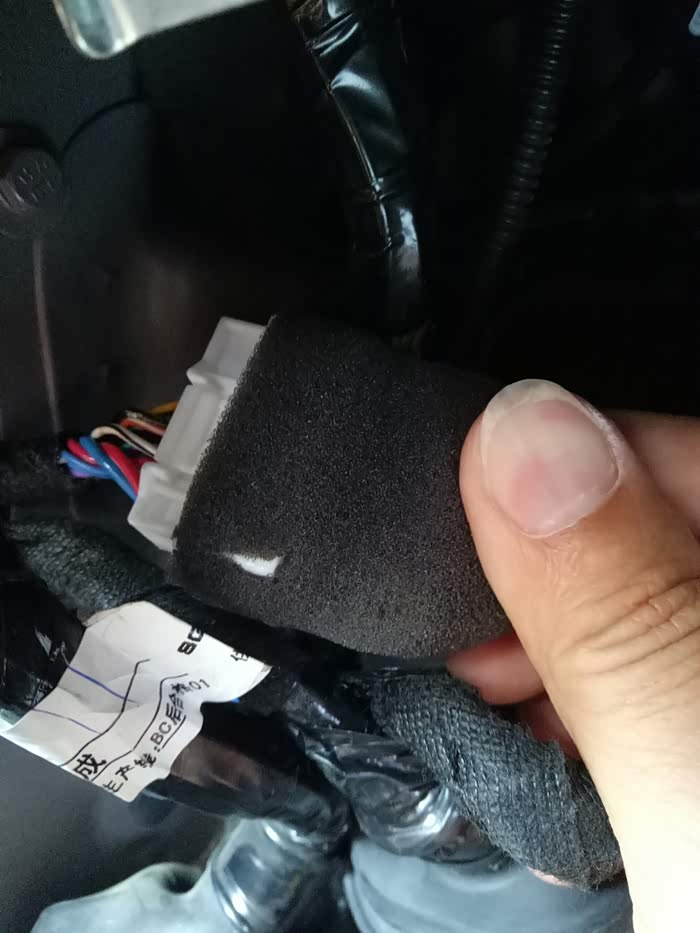

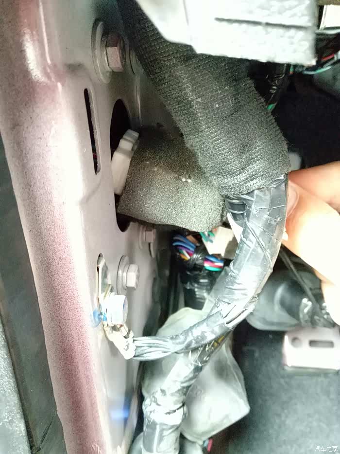

两头对插好后用绒面胶布包了一下防止异响。
把门边的两个插头也对插好,在重新塞回洞里。增加了两段线束和两个插头,会有点难塞。

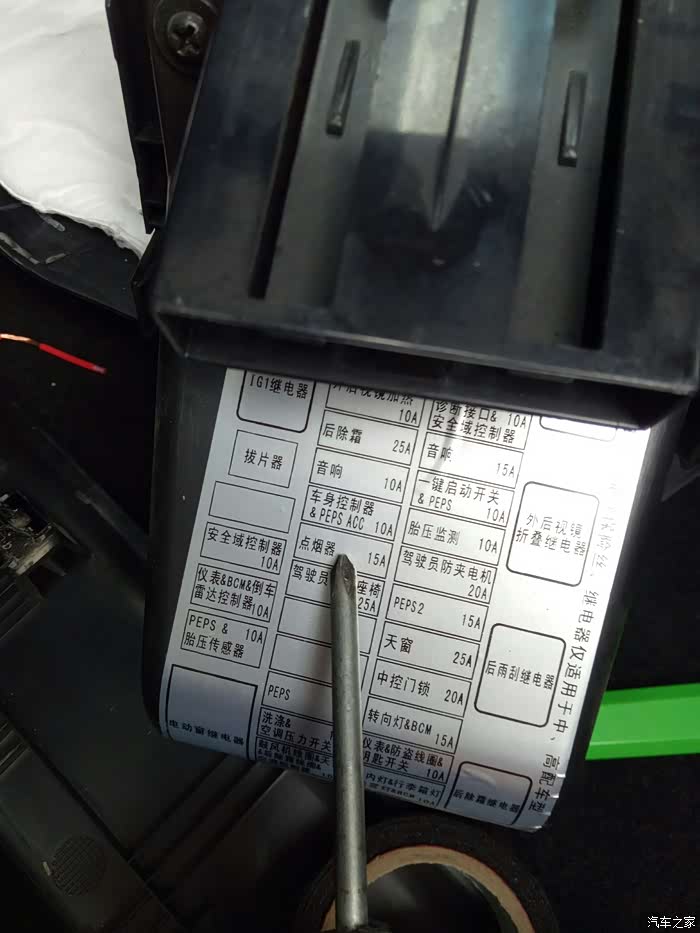

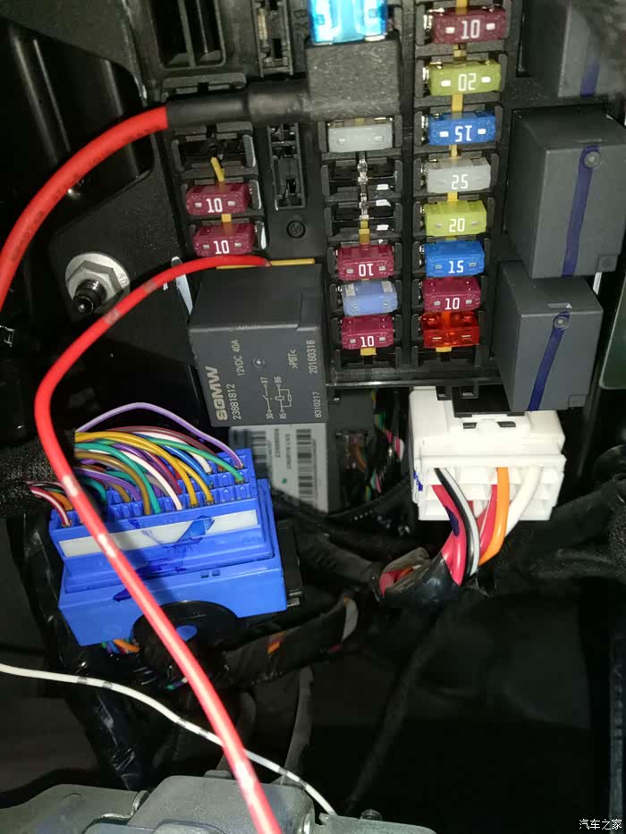

接下来就要取电了,白色线要接的是15A点烟器保险的电。

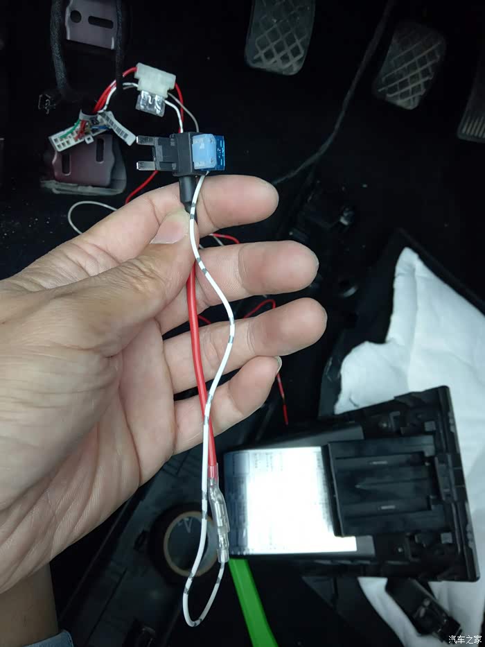

手里还有一个多余的取电器,就用它来取电了。不然就得直接缠在保险的一个脚上。
插好取电器后的样子。

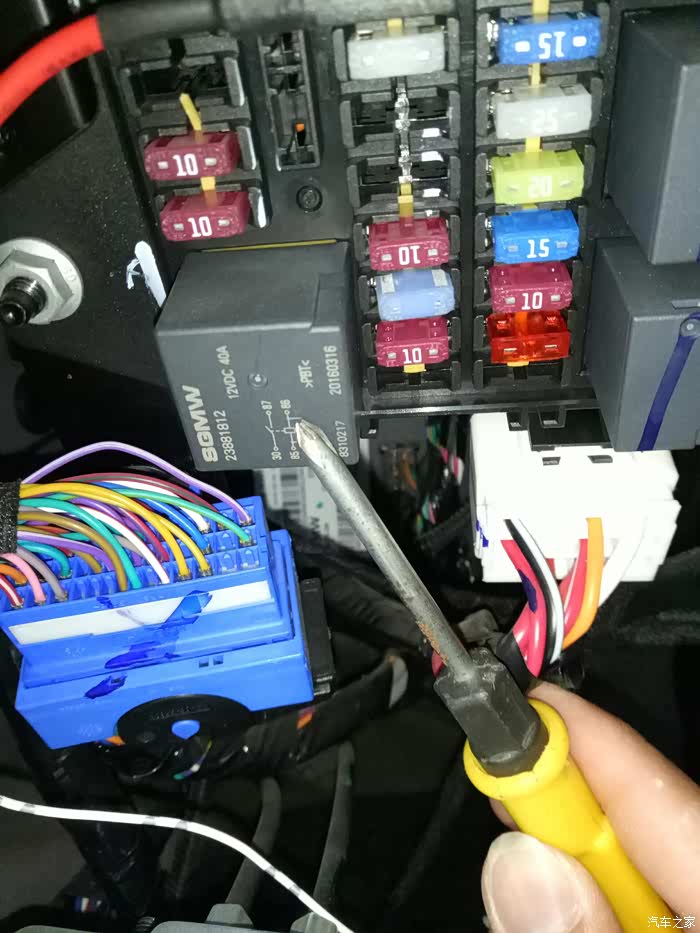

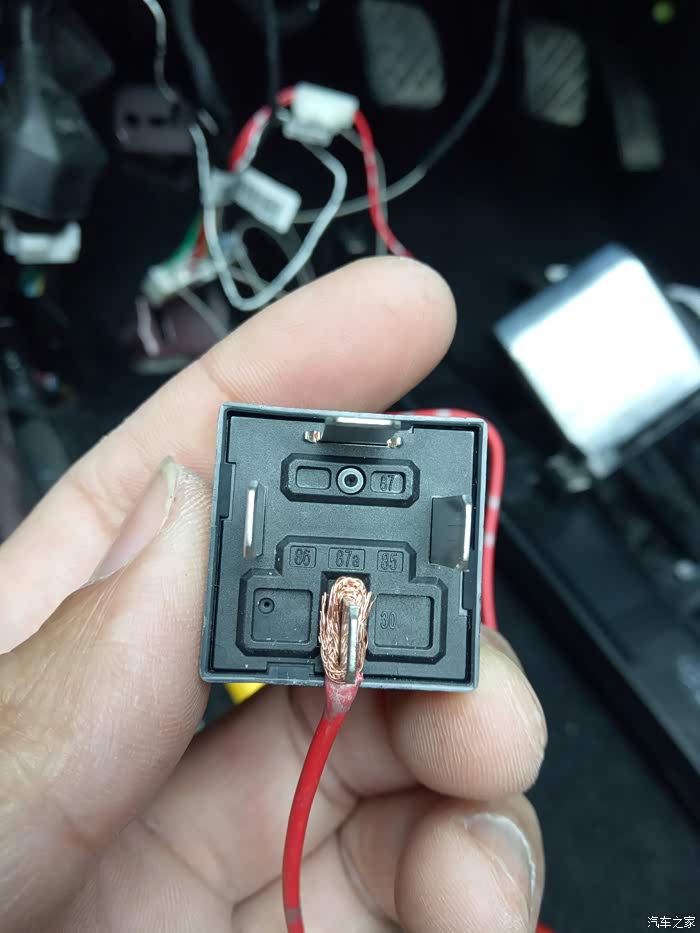

红色线要接在电动窗继电器的87a脚上。
就是这个继电器。
线色线缠在这个87a脚上。
缠好后插回原位,用力插紧。

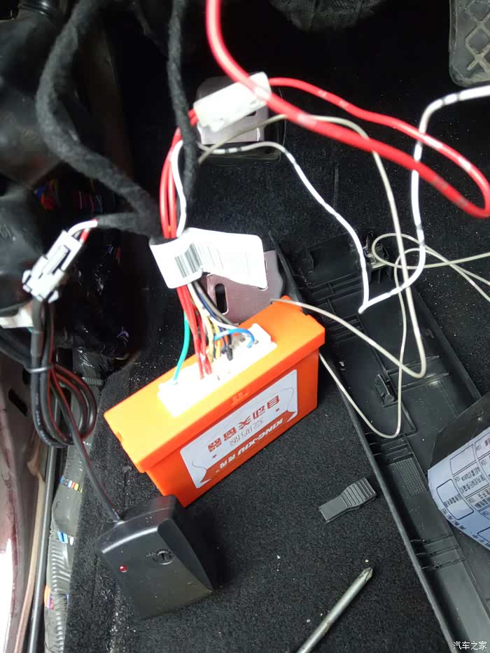

把升窗器主机插上线束,震动感应器也插好。
把门边胶塞盖回原位准备试机。锁车响一声,先升后面两窗,5秒钟后再前面两窗。解锁响两声。用手拍车达到一定力度,喇叭会连续报警。

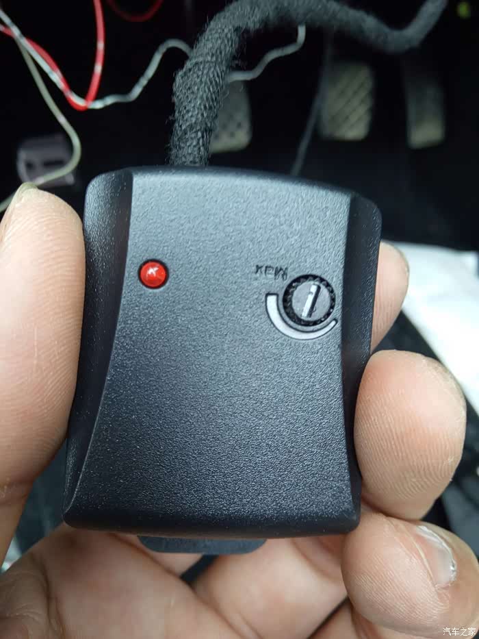

可以调节灵敏度的震动感应器,Max那边是灵敏度最高。按个人需求来调节吧。
把主机藏在储物盒的旁边,震动感应器就粘在它上面点的铁板上。然后把线束整理好,用电工胶布绑在原车线束上面。
