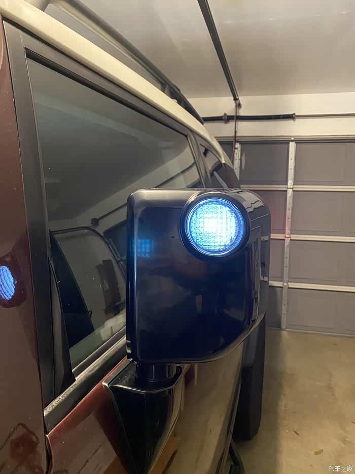

当初买这车,外观是最重要的因素了,我不会拿她去重度越野,那就在外观上下点功夫。去取包裹,买了黑色车门把手和倒车镜。FJ的碉堡视野,爽!

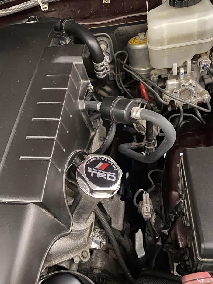

机油盖,这个就纯属装饰件了,疫情期间日本运过来等了我2个月。不过效果挺好。

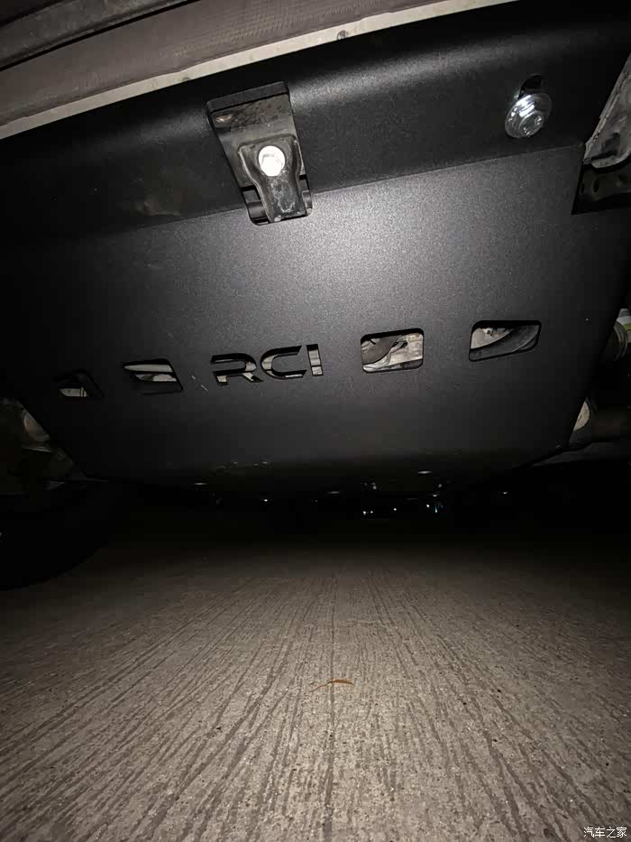

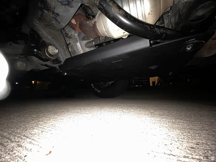

换了RCI的发动机护板,变速箱护板。俩都是巨厚的钢板,失误了,应该买铝合金的就好了。俩一起得有个70-80斤重。我拿千斤顶拖着护板,对准孔位慢慢装的,折腾了我一整个下午到晚上。比起原厂那是好太多了,就是对我不越野来说,大材小用了。
变速箱护板,和发动机护板衔接做的很棒,还带缓冲胶杜绝异响。就是装的时候要拆边上那两个横拉杆,看着小,孔位对起来极其麻烦,好在我耐心够大,顺利完工。如果去改装店,人工费200刀。
换了黑色把手和倒后镜,过程超简单,网上教学视频看一遍就会,1个小时完工。非常喜欢!

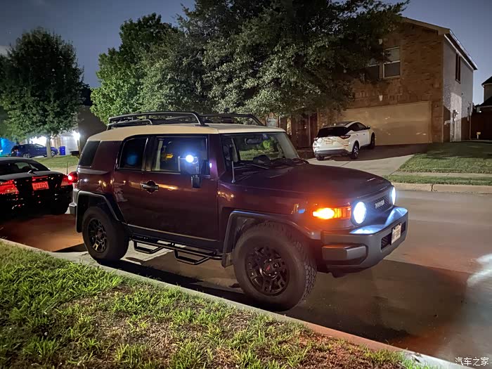

配色已经弄的差不多了,现在想如果把顶也喷黑的话,会不会整体性更强一点,不过双色车身本来也是FJ的一大卖点,大家给点意见?
顺便把里面的灯泡换成LED了。效果好太多。LED 灯泡型号194,一定要买大厂的LED灯泡。
看看晚上的效果,棒极了。

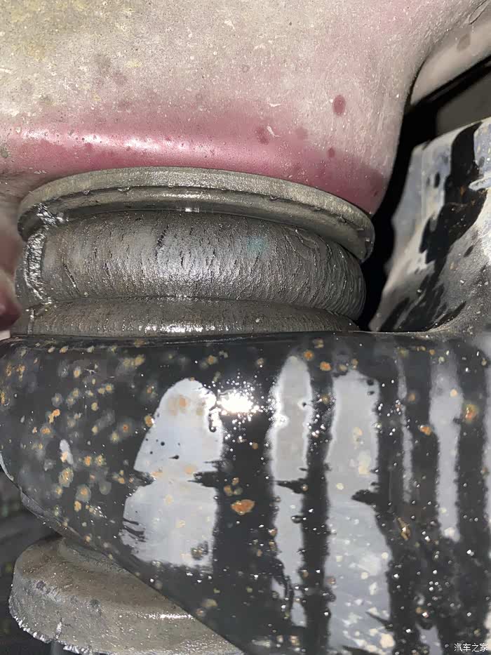

车保养的再好,还是发现了小问题,副驾驶后面的车架-车身连接衬套有开裂了,问了4S说没什么事儿,等到时候8个都要换的时候再来,因为工时费是一样的,都要抬车篓子换。大家给点意见?

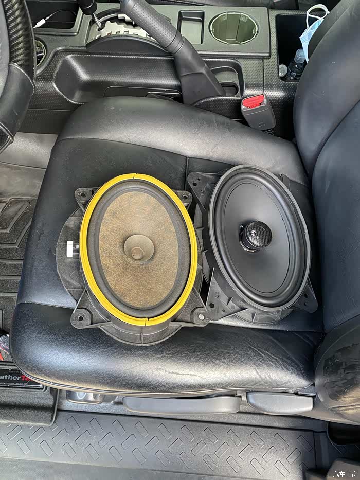

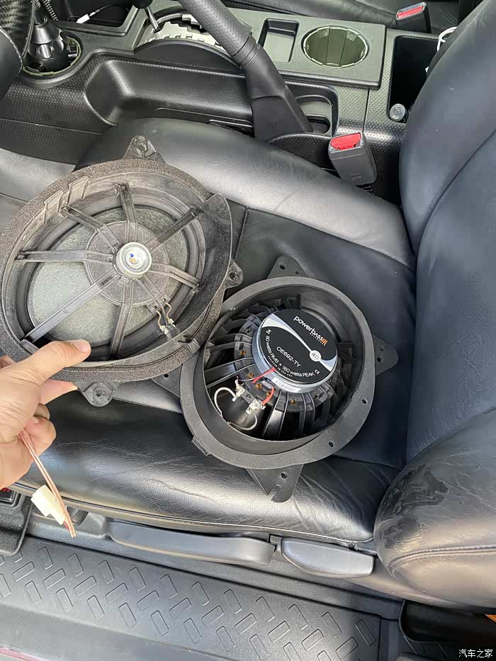

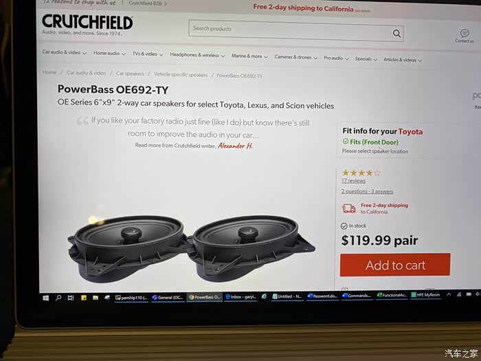

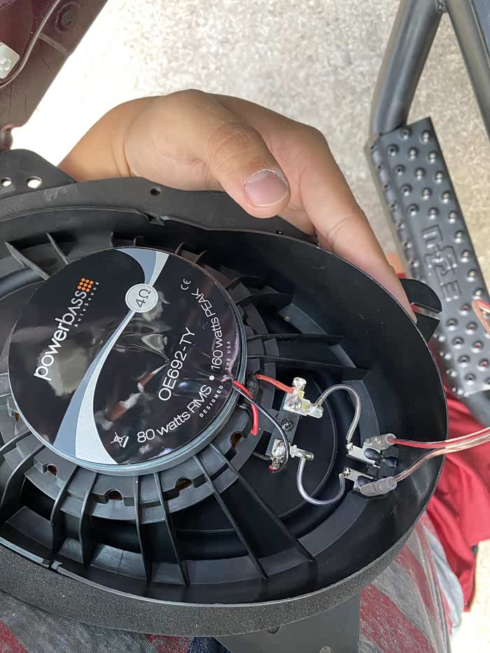

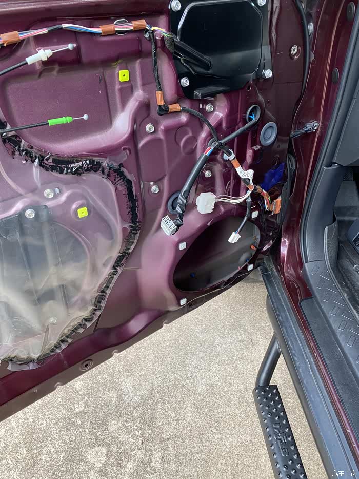

再有就是一天晚上,夜深人静,开车兜风,发现音箱怎么听怎么不对,驾驶门上的不响了。大家知道的,这种问题你一但发现,就会不停的去在意,那个抓心难受啊,赶紧修好,顺便换两个好点的喇叭。
不想破坏原厂线路,就买这个,直接插上就能用。
黄色是原厂的,真的是纸糊的啊。单薄的一塌糊涂。
看看后面的磁圈大小,不是一个级别的。我不是音箱发烧友,买的这个新喇叭,配上原厂低音炮,对我来说很震撼了已经
线路直接对接原厂,非常简单且实用的更新。

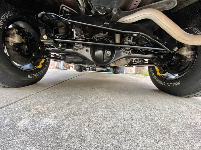

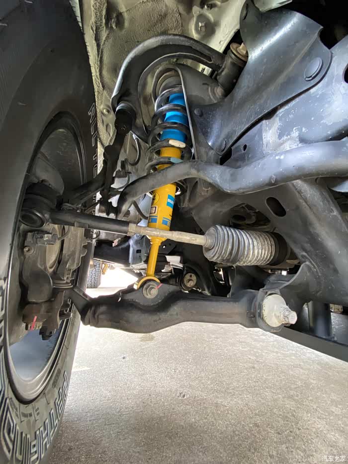

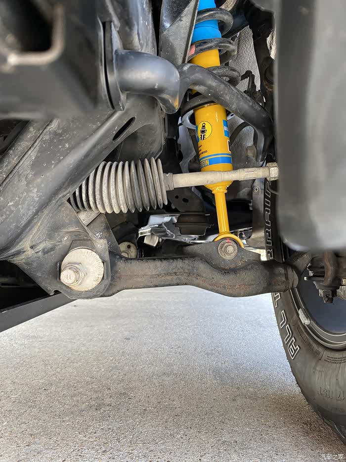

之前讲过,因为失误买了超级重的下护板,车头一下子重了快小100斤,明显感觉到避震有点撑不住,有点呼扇呼扇。但我之前还讲过我不会拿这车去越野,所以我对升高目前没有需求,就搜索了直接替换原厂避震器的产品。德国倍时登4600这款看起来是最符合我的要求了。北美原厂TRD PRO的红色桶也是倍时登代工的。

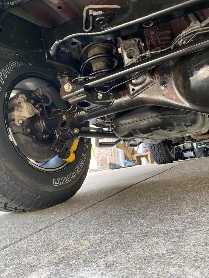

自己换避震其实没有想象的难,唯一特殊的工具就是弹簧压缩器,我这里汽配店都能免费租到。再来就是拆之前要把螺丝角度做好标记,这样能最大程度保证车子的四轮定位,让你能在换完后撑到开去修理店做4轮定位。看我红色记号笔做的。
后避震桶就更简单了。说下效果,确实还行,刹车时候车头下沉没有那么大了。

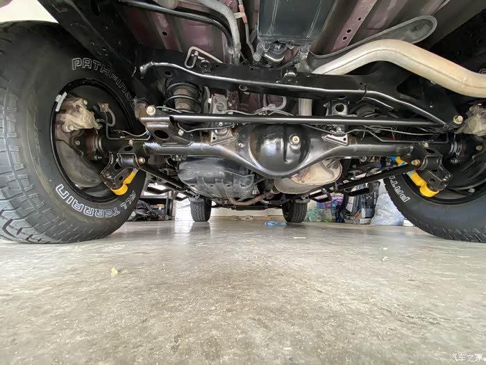

马上要冬天了,虽然我这里是南方,不会怎么下雪,但LC120 这一代的底盘在美国有很严重的锈蚀问题,特别是北方冬天那些撒盐的地方,锈起来真是恐怖。所以保险起见我还是要做一点保护的。后桥处理比较简单,前悬架,大梁,只要是黑色金属的地方最好都喷一遍。
这里给大家非常推荐这款喷剂,不用事先做任何处理,不要喷刹车,排气管,其它地方每年冬天喷一遍。这东西喷出来一开始油呼呼的,过2天后就自然风干了,效果和大众的空腔注腊的那个腊很像。
看看喷完风干后这效果,嘎嘎新

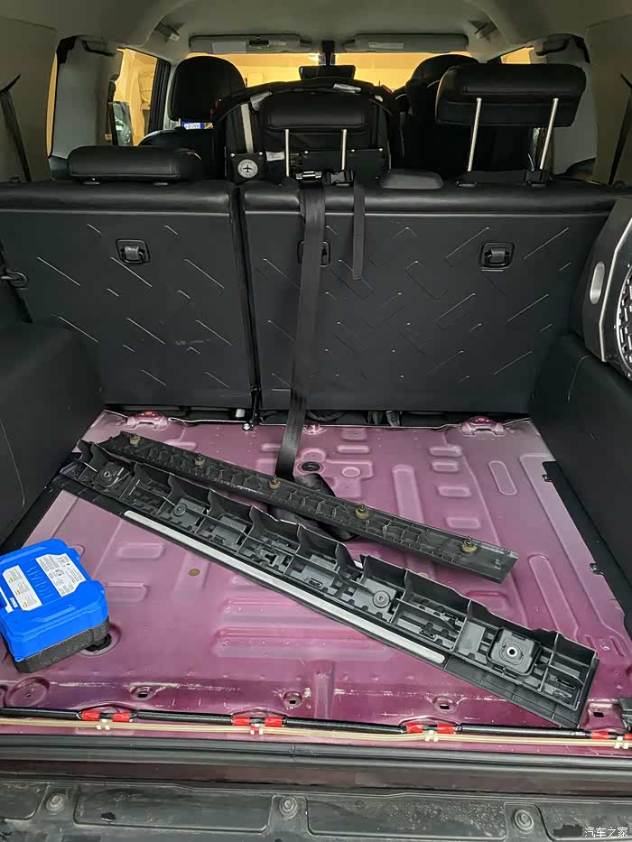

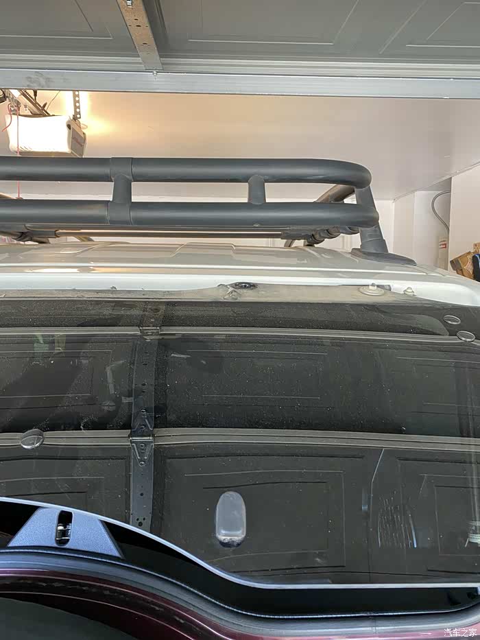

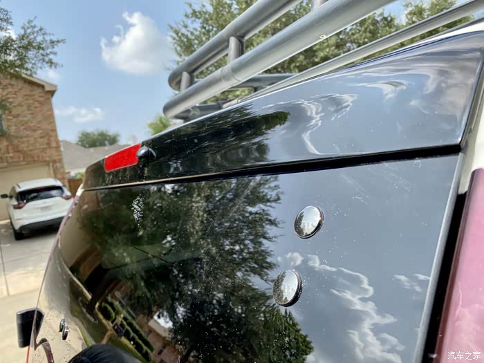

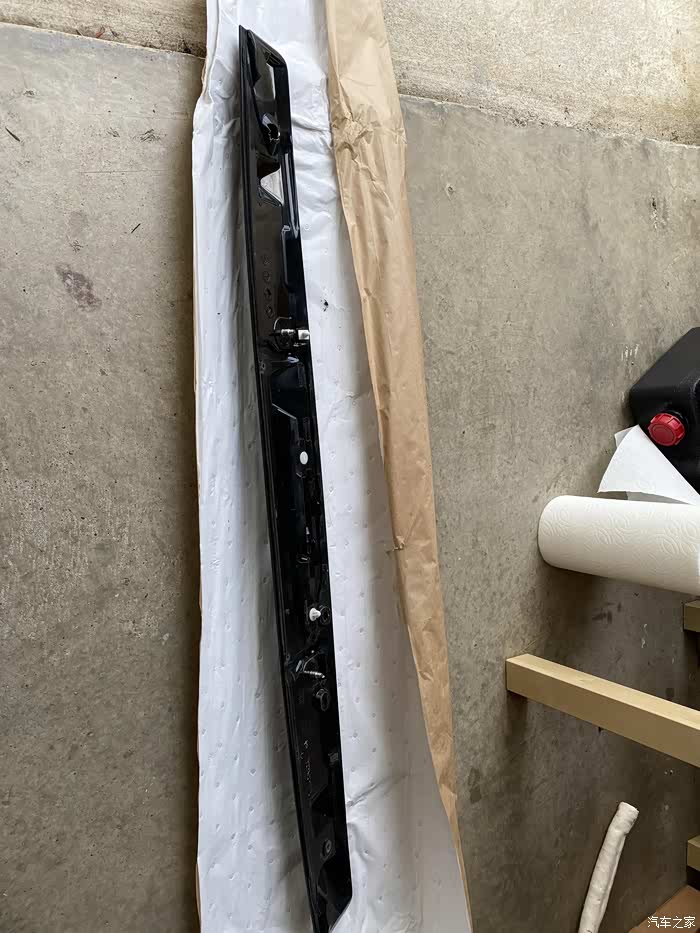

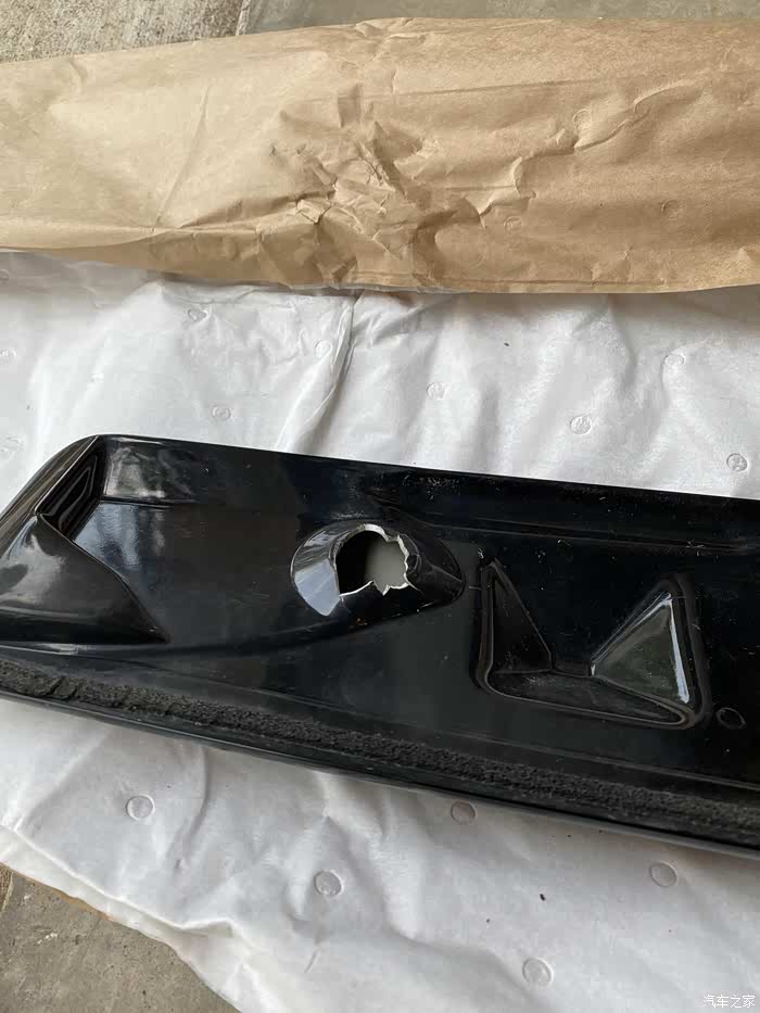

接下来更换高危刹车灯的黑色饰板,下面的是旧的,可以看到已经破损了,导致后尾玻璃不能单独开启。在丰田4S 定了配件。

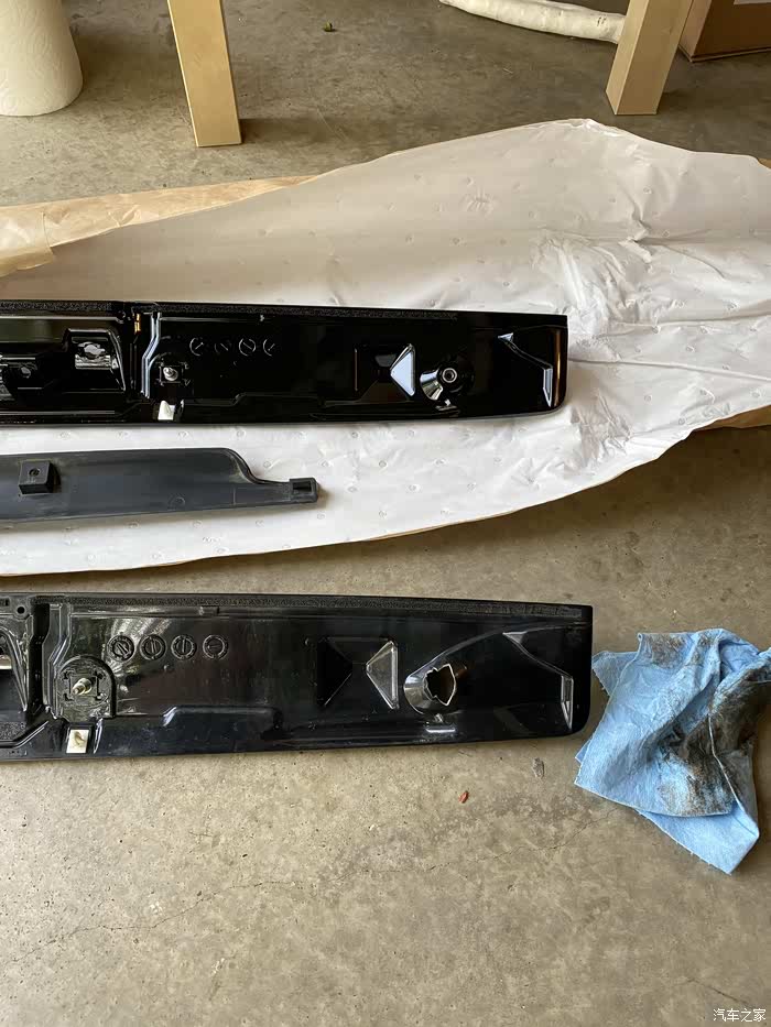

换! 拆下来后里面的陈年老灰。。。。
卸下高位刹车灯,后风挡雨刷喷嘴,转移到新饰板上,很简单的活,心细就好。
也不知道这东西怎么能玩破的。

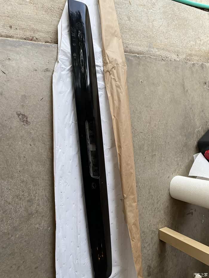

新件儿

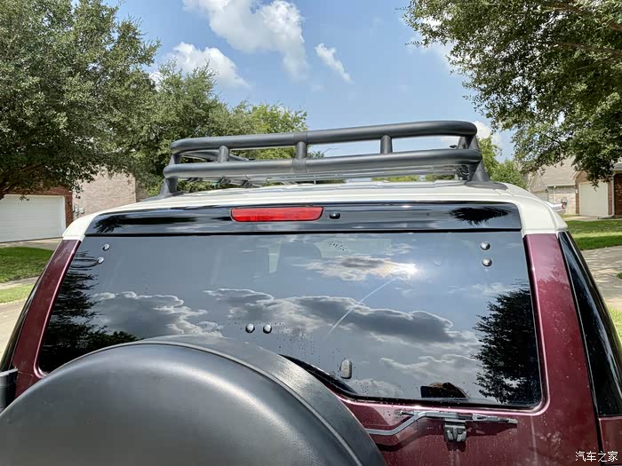

装好后,很满意
贴合紧密,之前这里破了就固定不住翘起来了。所以不能单独开后玻璃,会卡住。
