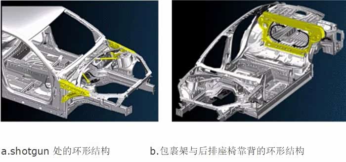

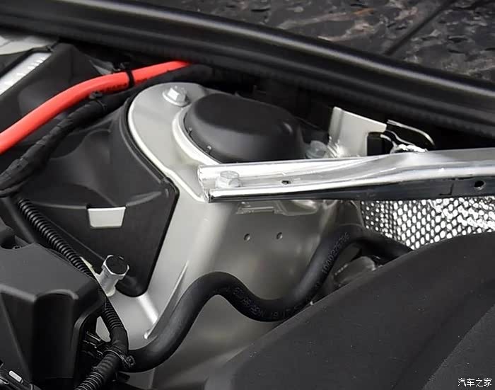

报告显示,该车身的静态扭转刚度为29000Nm/°,比上一代产品的刚度提升近10000Nm/°。根据报告说明,刚度的提升主要通过在刚度敏感位置的设计,包括前舱增加提高刚度的拉杆、shotgun处的环形结构,包裹架与后排座椅靠背的环形结构。该车的轻量化系数为2.34,比上一代产品轻量化系数降低37%。轻量化系数的降低主要得益于车身刚度的提升,同时车身重量也比上一代轻17%。
图1:环形封闭结构提高车身刚度

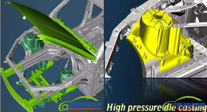

此车车身用材的一大亮点就是铝合金用量,铝合金的应用主要集中车身前部,也是为整车前后轴载荷能够更合理的分布。发盖采用铝板冲压成形。纵梁前段采用变截面的铝合金挤压型材,主要是实现纵梁前后端吸能的差异化,从而更好的保护驾乘人员安全。与前纵梁后段采用螺栓连接,为零件的修复提供了更为便利的方案。

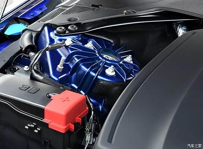

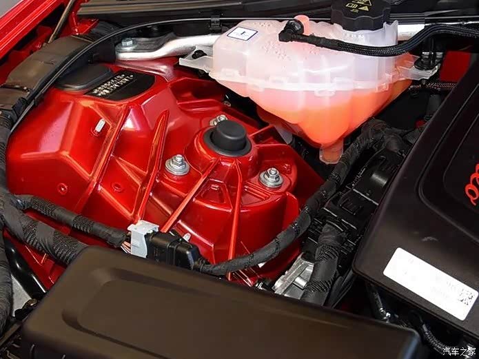

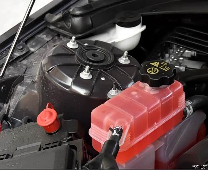

另外,在shock tower (减震器支座)采用压铸铝合金,将15个零件集成为一个整体,提高了车身的刚度,并减重40%。这个技术一般在路虎、BMW X5等豪华车上才能见到。
图3:车身铝合金应用

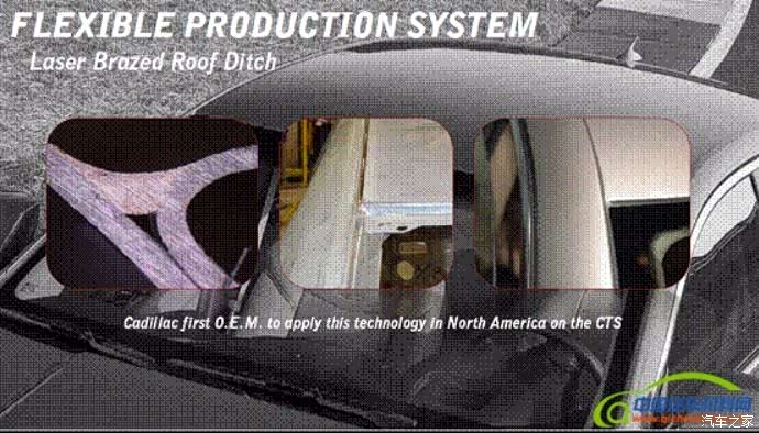

作为一款钢质车身,白车身的连接也是以点焊为主,弧焊、胶粘接、铆接、激光焊接、自攻螺钉连接工艺等也有一定应用,激光焊接技术应用达到约5.6m,胶粘接达到109米,有效地提高了车身的刚度。同时ATS的车顶采用激光焊接工艺,提高了车身的刚度和防腐性能,这种方案在大众的车型中很常见,但美系车型还是首次采用。下表为白车身的连接技术清单。
连接技术   连接点数量或连接长度    等价焊点数量/个      测算依据
焊-----点   6181个                               6181                        1:1
弧-----焊    4.7m                                   235                20 mm = 1 WSE
传统钎焊    3.6m                                   180                20 mm = 1 WSE
激光焊接    0.7 m                                   47                 15 mm = 1 WSE
激光钎焊    4.9m                                   163                30 mm = 1 WSE
粘接工艺    108.6m                              2172               50 mm = 1 WSE
冲压变形连接90个                                 90                  1 joint = 1 WSE
图4:ATS车顶激光焊接工艺
