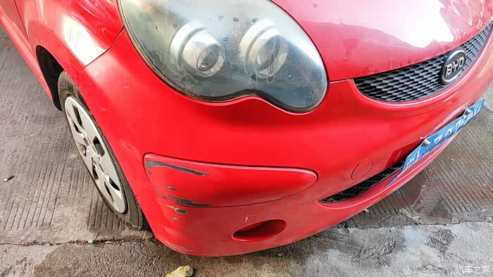

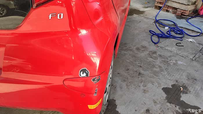

被伤的惨不忍睹……

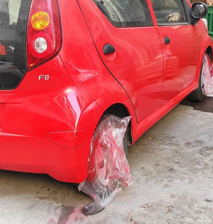

先清洗了一下全车,然后坐等车身水份干……用800# + 1500# +2000#的砂纸打磨伤口,发现打磨的时候用小水流会比较好da因为没有买填充膏,所以就在五金店买了三种砂纸轮番上阵后就直接喷了……

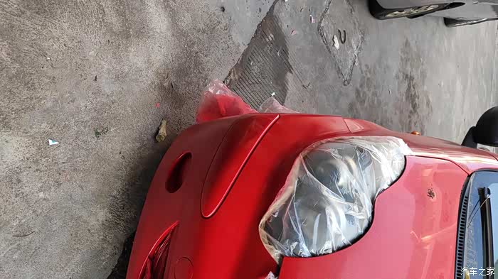

喷上油漆才发现后保险杠有点过急了,有些地方没有打磨平整,既然都喷上了那就不理它了……喷出来效果还是蛮不错的,色差不是很明显,不认真看是看不出来滴,最起码不用像个花猫一样……
