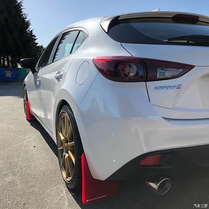

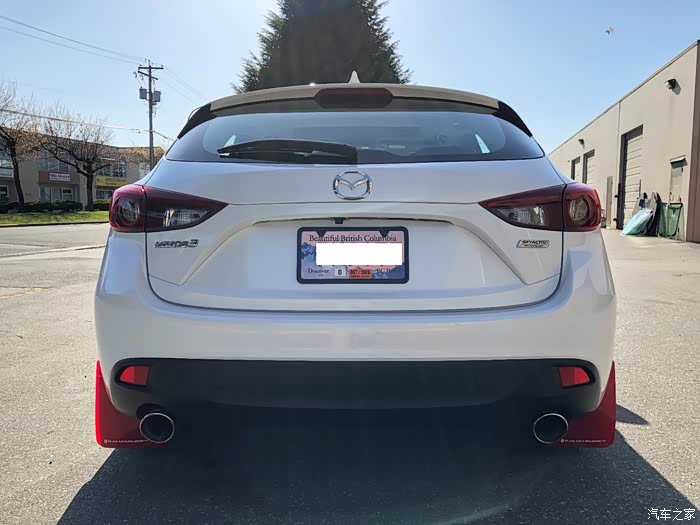

由于换了8.5寸宽的轮毂,加上相对较粘的米胖子Pilot Sport AS3+,前叶子板和前车门惨遭地上的砂石蹂躏,甚至右侧叶子板已经被砸出几个小坑,心碎了一地。。
于是我又装了更骚气的Rally Armor挡泥板!
part#:[MF31-UR-RD/WH]

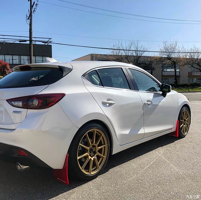

首先,从外观上第一眼能看到的是金色轮毂啦。其实金色轮毂这个真的是个人偏好,有的人很讨厌,有的人很喜欢。
虽然原厂18寸银色轮毂真的很好看,但是我还是更喜欢金色一点,小时候就梦想着以后自己的车一定是白色的车,然后搭配金色轮毂。
图片已删除
Enkei TS10 #499-885-6550GG
图片已删除
图片已删除
轮毂我选的是Enkei TS10,尺寸18x8.5 50 offset。轮毂与车身侧面完美平行,原厂的18x7轮毂是明显凹进去的。现在是冬天,自然要上雪胎,虽然这边很少下雪,但有备无患。轮胎是米其林225/45R18 X-ICE XI3 95H。

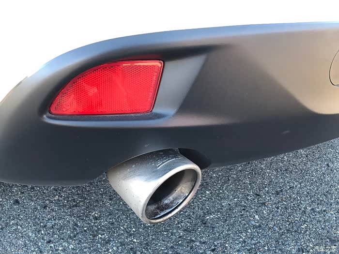

Borla S-Type axle back exhaust #11918
细心的朋友可能发现我的排气尾段也有变化,换了Borla S-Type axle back,2k转以上的声音比较“战斗”,很饱满的咆哮。每天早上冷启动时候的声音,还有加速3k转以上的声浪,好听到浑身一抖,美好的一天从早上冷启动开始。

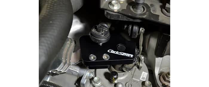

还有更换了CorkSport的后机脚(不确定中文是不是翻译成这个,英文rear motor mount),CorkSport前避震支撑杆(front strut bar),CorkSport的短行程换挡片(Short shift plate,CorkSport金属挡杆衬套(?不确定是不是这样翻译,shifter bushing),CorkSport后防倾杆(rear sway bar)。
CorkSport后机脚与原厂机脚对比 #AXM-6-127-10
后机脚带来的震动真的很明显,1k-2k转数加速的时候整车车架都在震,2k转以上加速的震动可以忽略不计。但是后机脚带来的好处就是超级顺畅的升降挡,不会产生任何顿挫感,即使rev-matching将挡没有完美的接上,它的容错度也相当的高。另一个优点就是可以明显感觉到扭力输出更明显更直接,3k+转数的扭力和推背感,加上Borla排气带来的声浪,真的是一种非常美妙的享受。

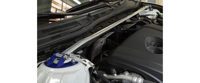

CorkSport前避震支撑杆 #Axm-3-020-10
前避震支撑杆其实感觉日常驾驶的用处并不是很大,但是对于麦弗逊避震结构来说,聊胜于无。

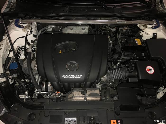

应兄弟们的要求,今天下班后照了一下机舱,全是灰
能直观看到的只有前避震支撑杆和K&N空气滤的贴纸,其他的改装都埋在深处了
其实自己换这些改装零件,感觉最麻烦的就是短行程换挡片了,需要拆掉几乎半个右侧机舱里的东西。进气系统,ECU,电池,扫清这些障碍才能看到埋在下面的变速箱。其他的改装部件都非常非常简单,哦对了,除了后防倾杆,这个东西没有升降机,真的,臣妾做不到啊。。
