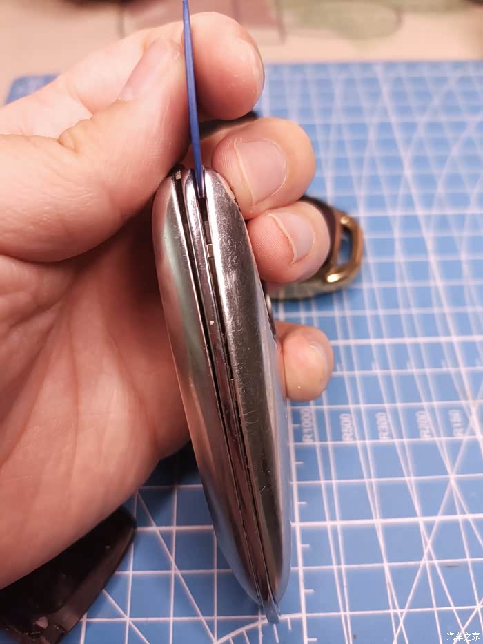

下一步就是蛮力撬开了,其实如果有机械钥匙在,就不需要额外的工具,用机械钥匙插进图上红框位置撬开就行,不要怕,钥匙都是用卡扣固定的。
分开前后部分就行看到电池了

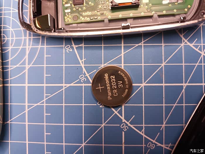

电池型号就是CR2032的纽扣电池,应该一定买对,否则厚了大了都影响安装。
换完以后原步骤装回去就行了,过程其实很简单,别怕钥匙坏就行了。
