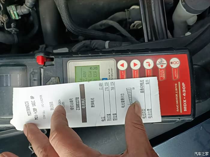

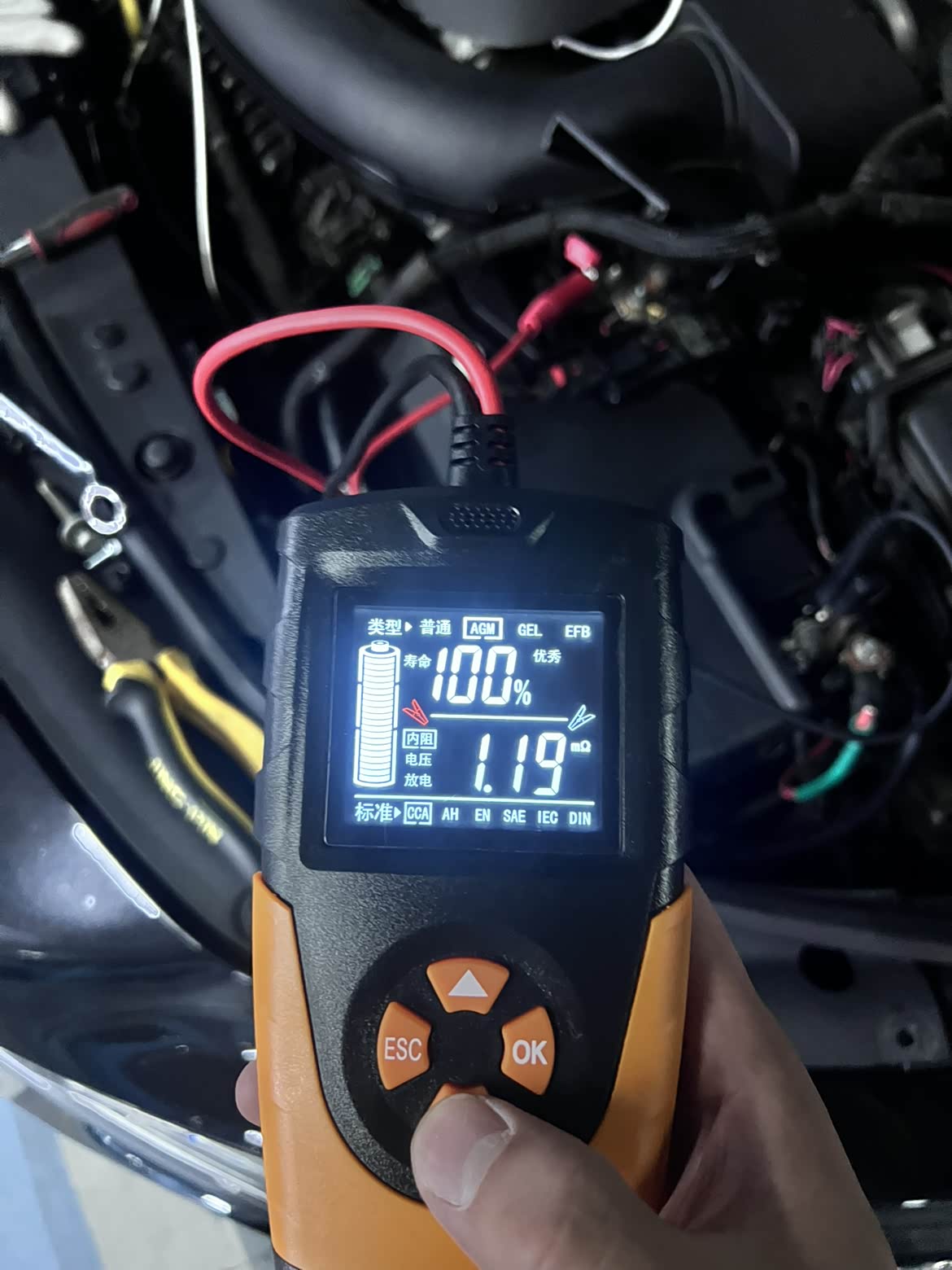

       19款君越22年初换的铅酸电瓶坚持到现在已经不行了,发动机故障黄灯亮起。路上有次显示esc故障吓我一跳,抽空开去4s检查之后电瓶cca只剩下274。来论坛做了几天功课,原来就算换efp富液电池也极大可能不耐用,好点的agm也要880到1300左右吧,也只能管两三年。

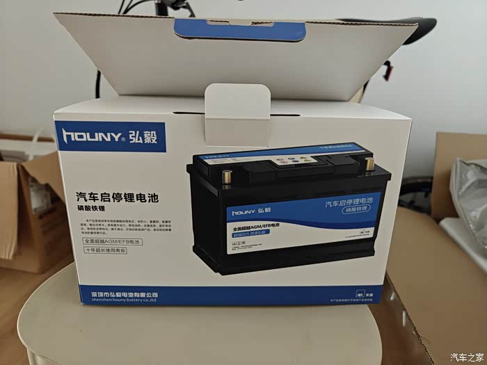

      于是还接着了解了其他的品牌。比如蜜蜂头,闪电汪,和本地电池店代理的其他牌子。最后选了弘毅,因为京东淘宝天猫抖音都有店,有电子质保,厂家在深圳离我这边不远,有问题方便去找他们。也有看过拆解视频看内部做工用料,问了客服和他们老板,是用的a品国轩圆柱电池,听起来比较踏实。有三个版本:红标普通版,价格实在,cca低 容量小一些。蓝标高性能版cca高,容量大。h7尺寸价格和同规格瓦尔塔银标差不多。还有一种蓝标定制版,属于加大容量和加大cca。
      h7规格的额定是75ah。比同规格铅酸的80ah小一点。客服说磷酸铁锂的放电曲线不一样,75ah就够了,等于铅酸的90ah左右的体验。但是君越这个车废电瓶,加上考虑要换就一步到位,选了定制版的105ah😂。

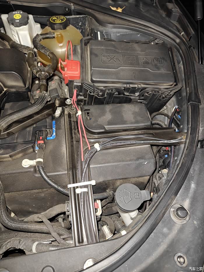

     到货后两层包装盒 电池外部看起来做工用料挺好的。因为改过大灯有模组线,本地电瓶店嫌弃赚的少风险大不太愿意给我换,最后来回90公里高速去了原来改大灯小哥的

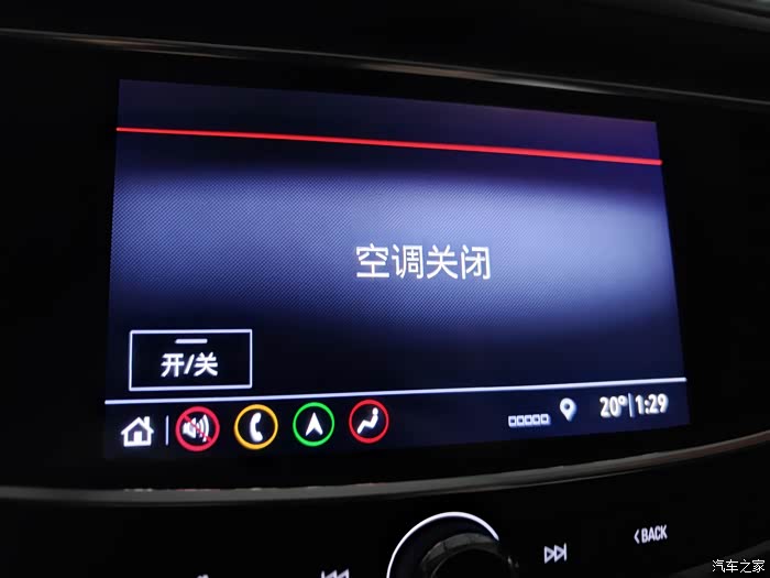

朋友那边换电池。断电换的,装好还原之后也没故障码,原来的发动机黄灯也消失了。但是空调界面的显示有点问题,功能正常但是屏幕上的调节按钮没显示,问了4s他们说过半小时在启动就好了。

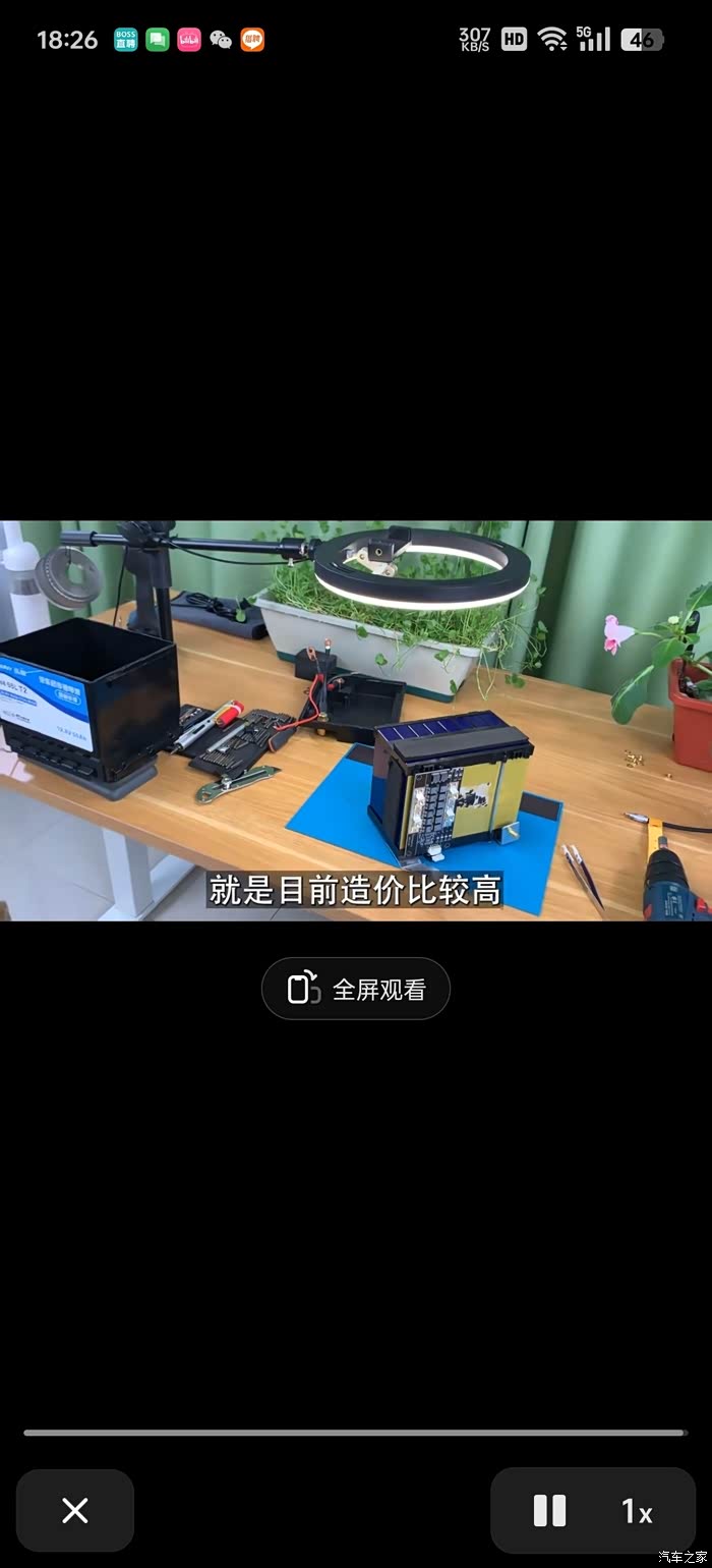

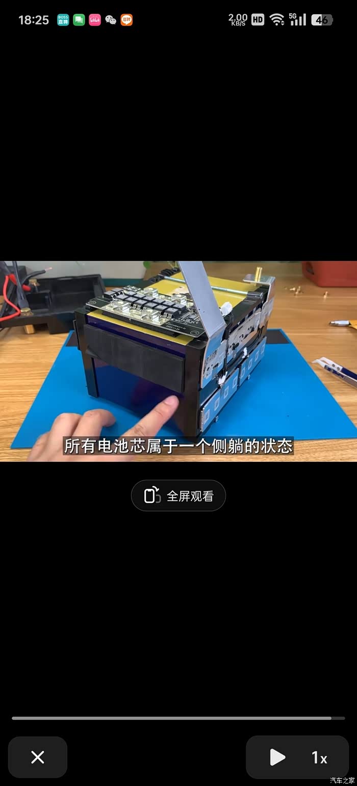

抖音上弘毅电池的拆解视频 现在换成单体圆柱了

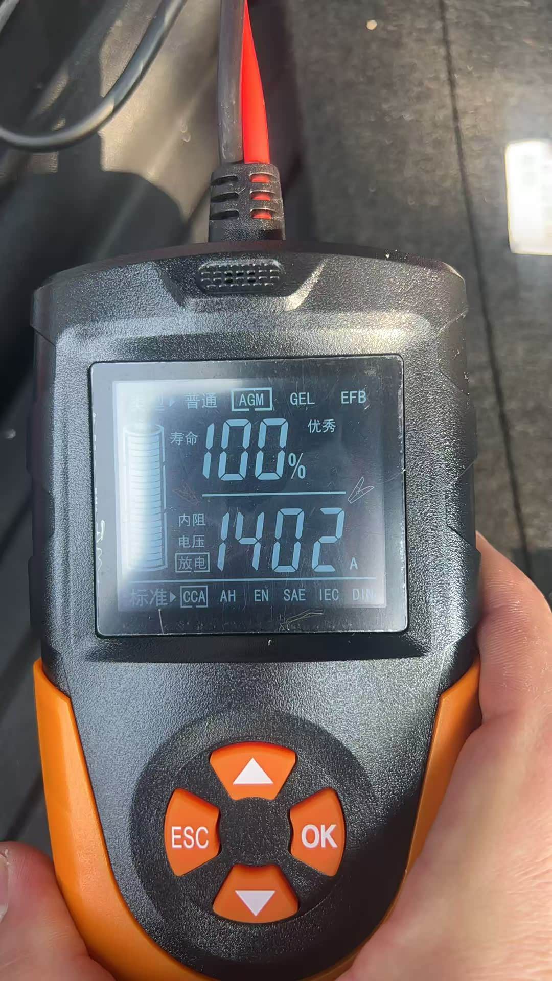

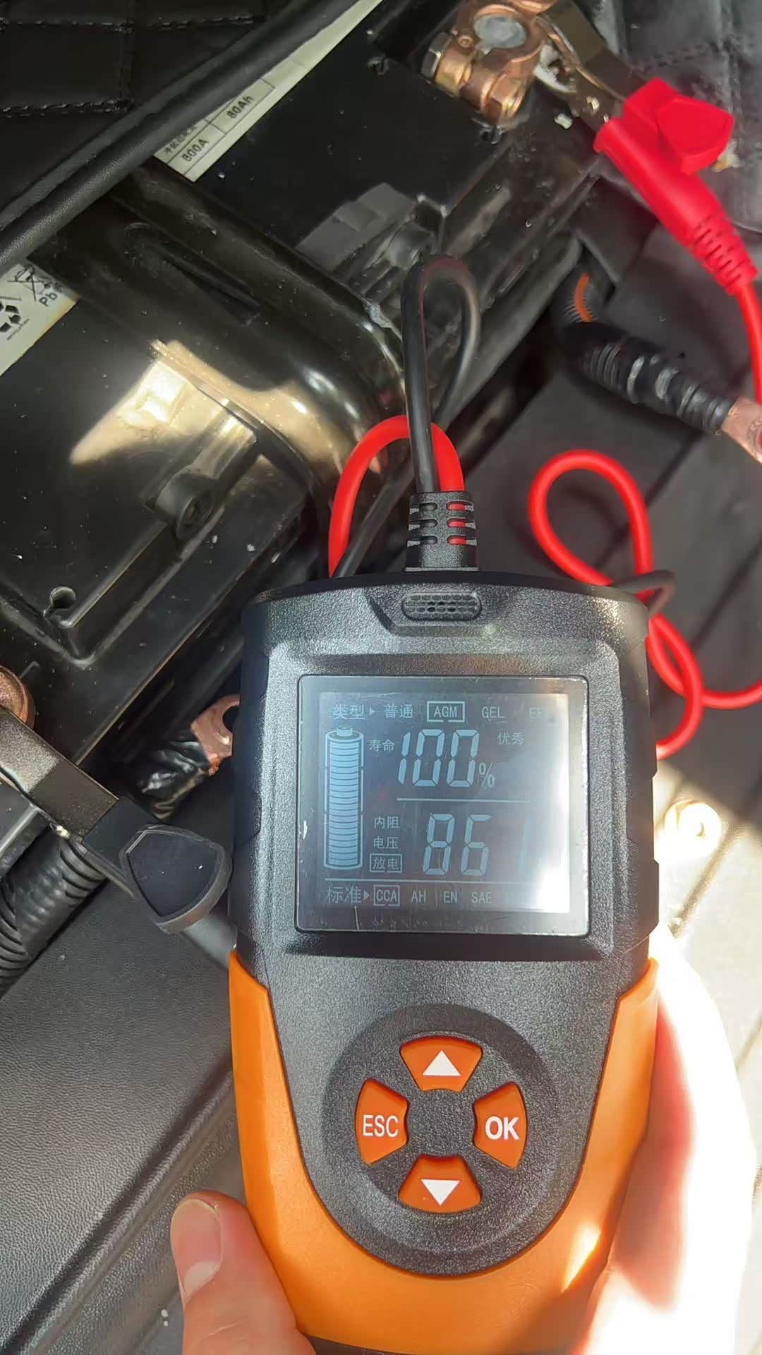

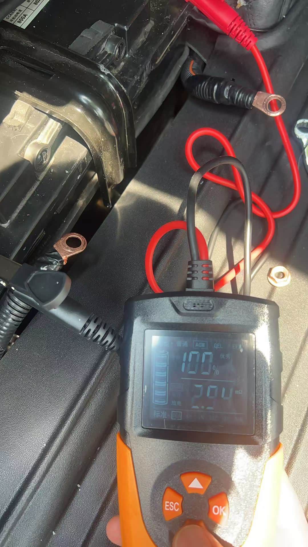

4s电池检测结果,虽然一切体验都正常,但还是换了新的。

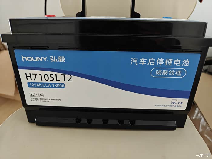

选了105ah的

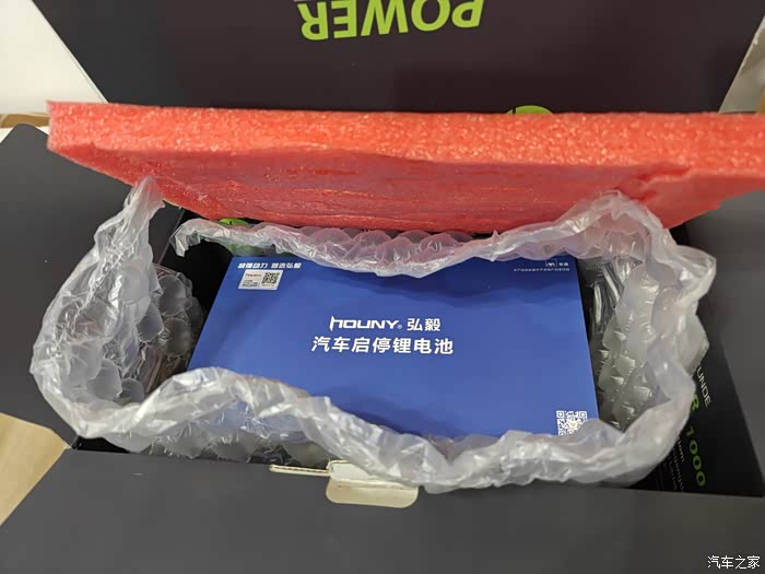

两个包装盒都非常牢固,质感好

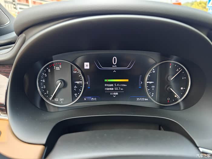

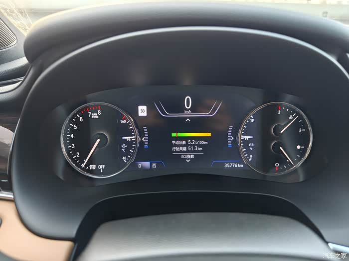

跑了一圈没有红绿灯的快速路的油耗,限速100的那种。

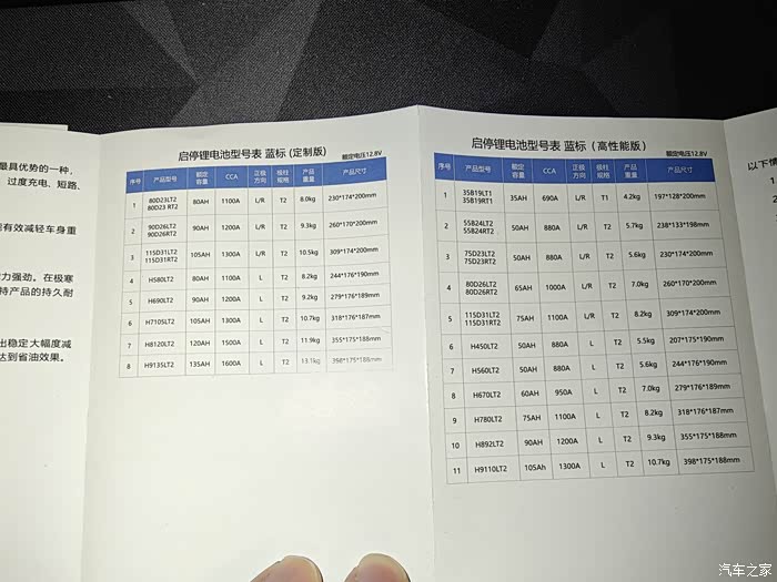

蓝标和蓝标定制版参数区别。
