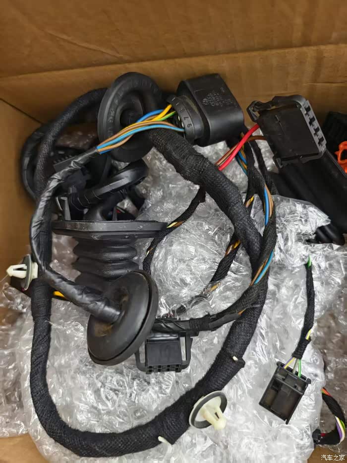

10年1.6手动酷黑,驾驶位玻璃升降间歇失灵,表现是降到一个位置,然后在升就可能失灵,在继续降一下在升就好了,可能降到最低,在升就没反应过片刻在升就好的,就是不定时的失灵,在上下按开关可能好使也可能不好使,反正最后能升也能降到位,就是不定时的失灵,升降开关换了,依旧,升降电机换了还是依旧,门边线束也检查了没有断的。升降电机不插电,上下按开关,能听到j393模块继电器声,但也是间歇性的,有时有声有时没声。有兄弟碰到和我一样的问题吗,这个j393模块可以换吗 需要匹配遥控钥匙吗,大概位置是中间的出风口左边,不知道怎么拆出来。
