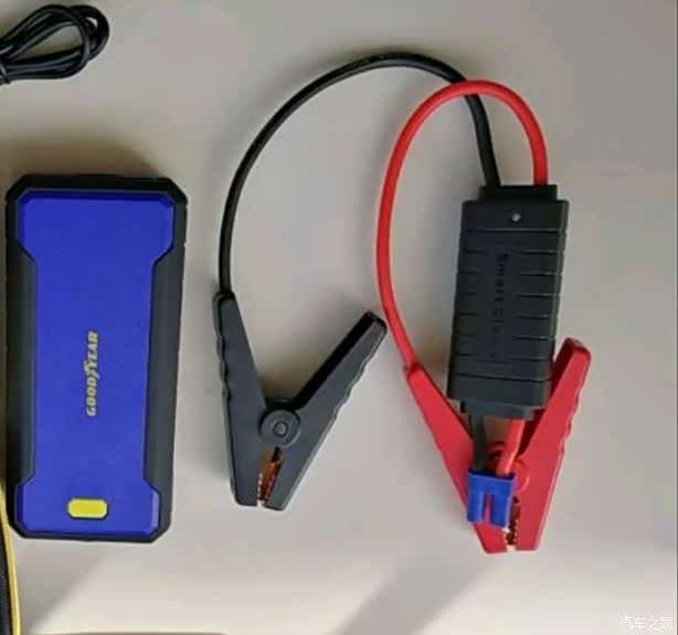

13年10月车,到今年春节前 电池又不行了,6年多一点用坏第3块电池,原车汤浅用了3年多,加了停车监控,后面的两块电池都是很快坏掉。把行车记录也换掉了,最后这个瓦尔塔才用了1年多,不充电,开了几百公里熄火后都不能启动。疫情原因买新电池不方便,依赖应急启动电源坚持了俩月。
这东西帮了大忙

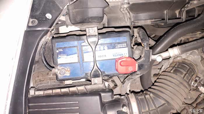

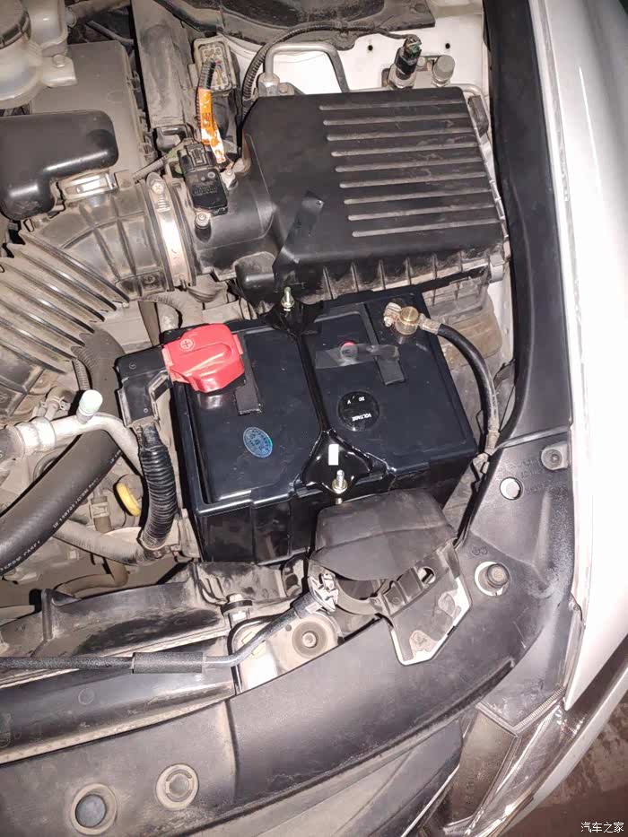

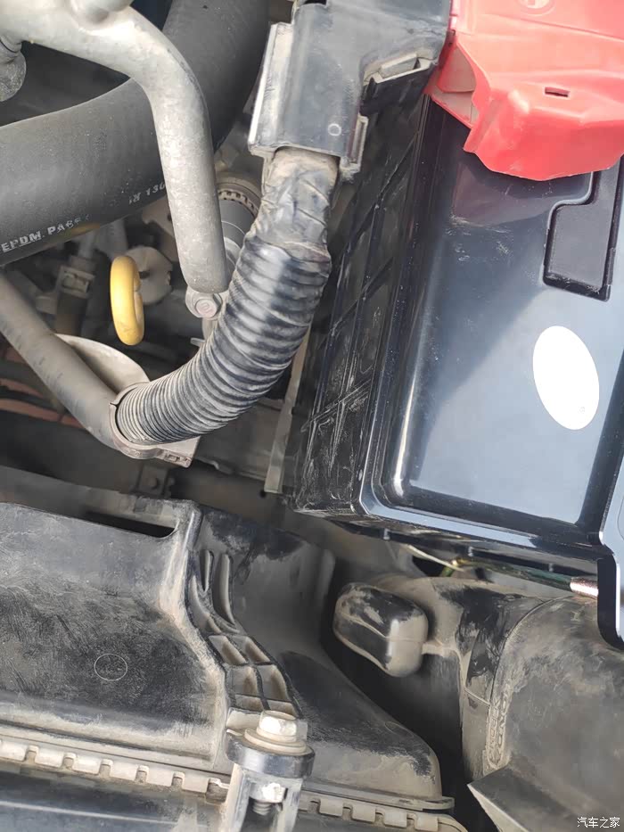

上下左右均有空隙

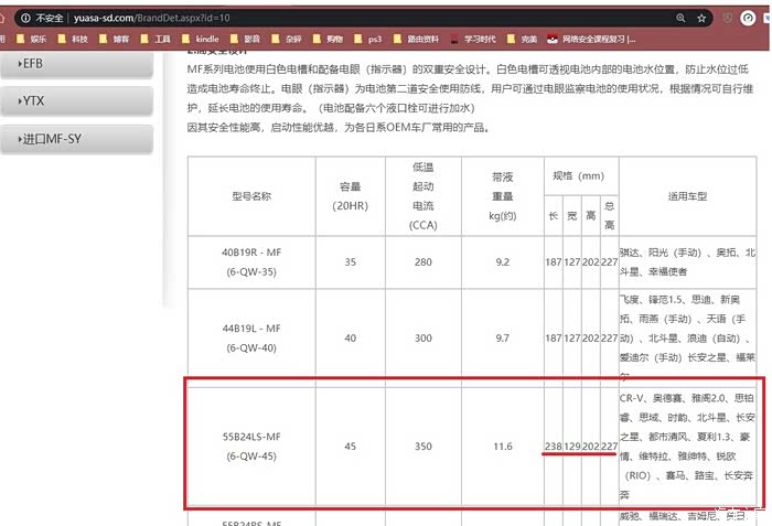

汤浅官网查55b24 尺寸
长宽高为238x129x202,主要限制在宽度。

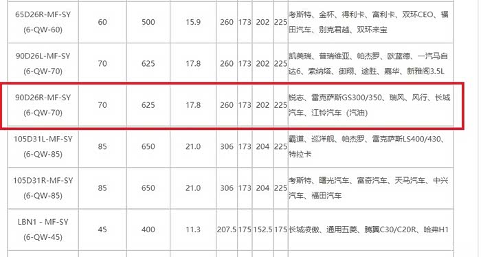

汤浅官网查大一个吃尺寸的D23型号,尺寸是232x173x202,长度略短,高度一样,宽度大了4.4厘米加上外罩,至少要多5-6厘米的宽度,后来安装时也证实了这一点。长度的空间还好,有车友装了D26的电池,所以
75d23,65ah和90d26,70ah都可以考虑。

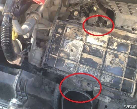

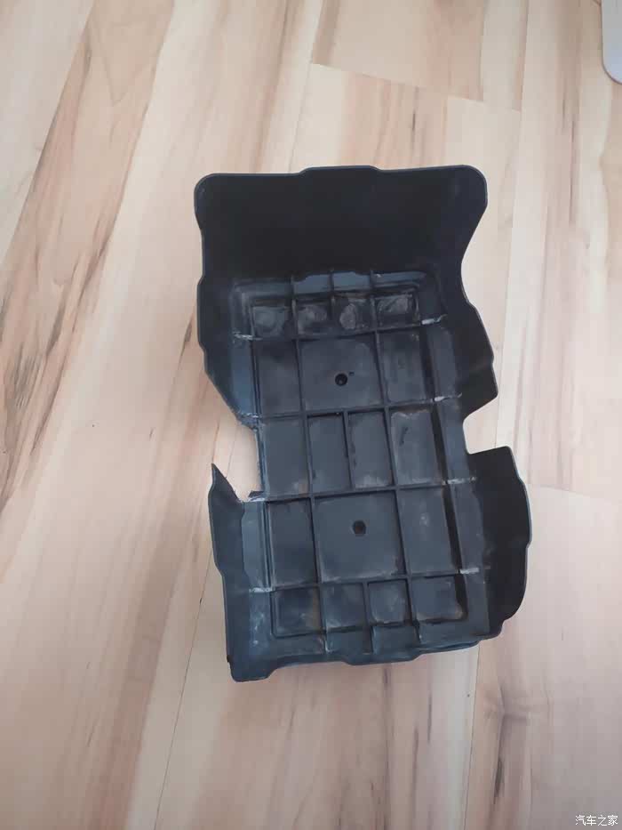

原车电池底座削平,只留下底面
可以参考这个图https://club0.autoimg.cn/album/userphotos/2013/9/28/500_5364_e757316c_e757316c.jpg
借用论坛djbgcmp的图,圈内的两个挂耳向外弯,我的底座是留了外面的一圈,没有消掉这么多

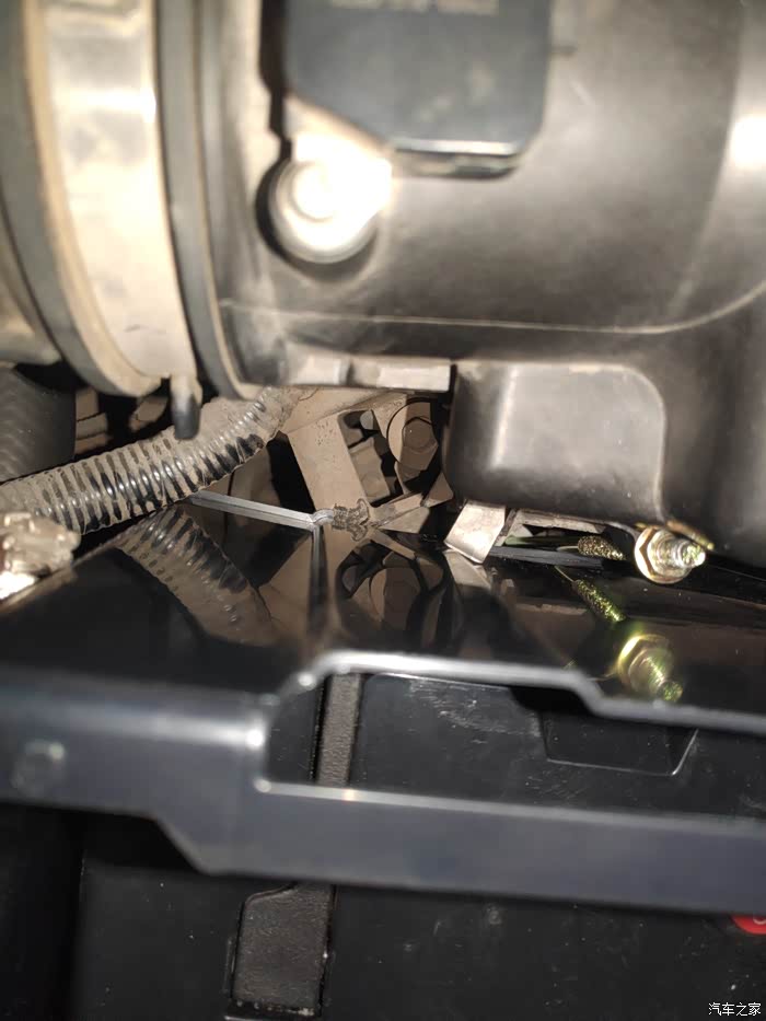

这样挂耳掰弯之后螺杆就短了,需要换更长的螺杆,原车20厘米,换成23厘米的螺杆,

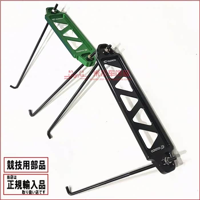

太长了也不行,这个cusco压杆,虽然好看,但是会死死盯住进气口和空滤和,以后换空滤还要拆电池压杆,只好弃用,继续淘宝,发现卖家都只写车型不标参数,不知道长度。后来又找到了宝骏730的压杆,尺寸刚刚好,五菱荣光的也可以用。
最后说一下感受,启动不必说,声音高亢清脆,一下就着,以前都是等车打着了才松钥匙,现在是拧一下就松手。
