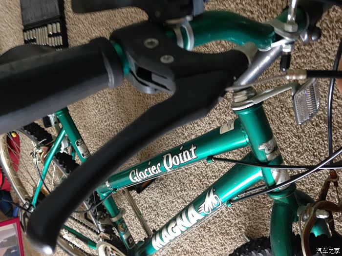

Magna 牌的Glacier Point。我也不知道是不是好车,貌似就是一钢架的便宜车,不过质量还行,十几年车龄了,挺耐造的。

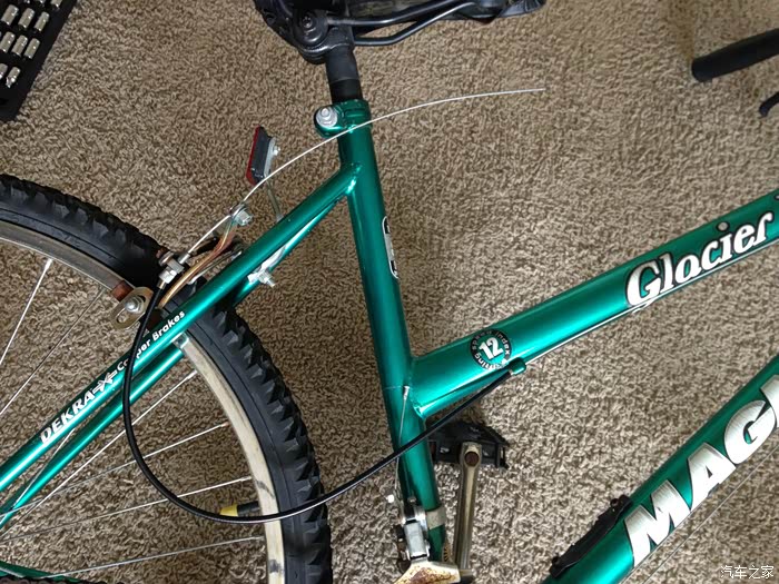

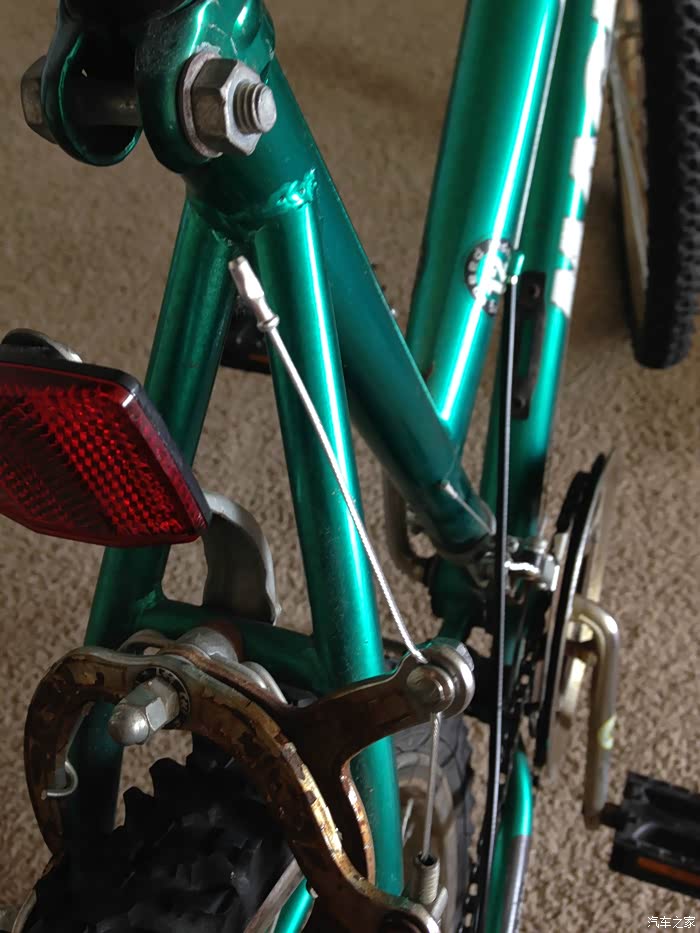

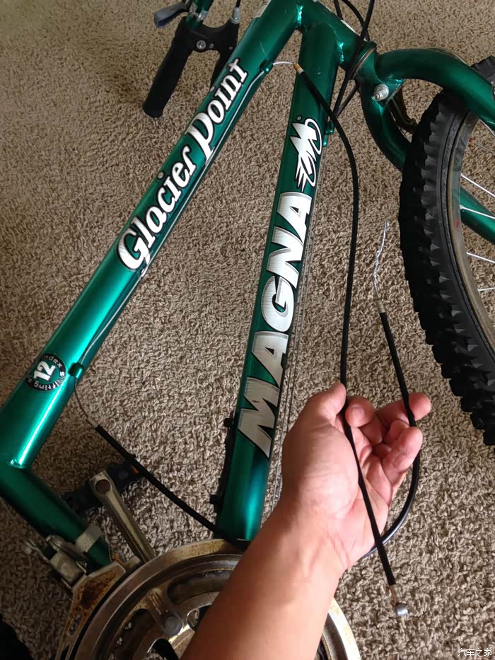

后刹车线锈住了,完完全全的锈死了,我还用汽车用的美孚0w-20全合成 机油泡了一下,不管用。这回就给连管子带刹车线都换掉。
后刹车线锈住了,往两边都拉不动。

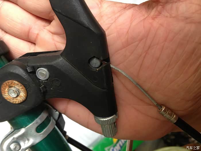

先从前面把手处把线解开。
先从前面把手处把线解开。

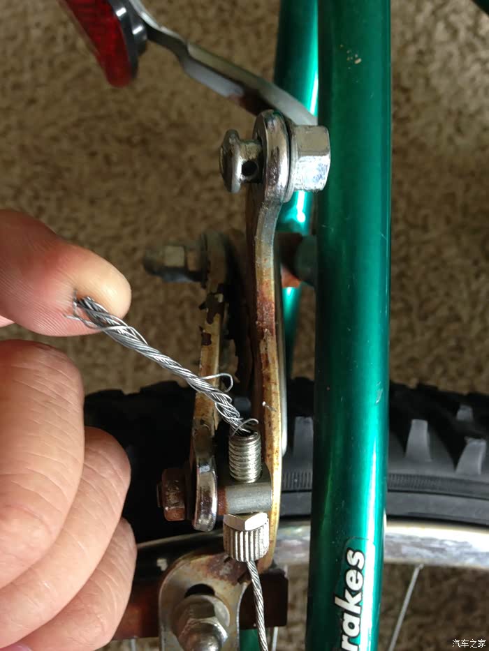

再从后面车闸处把刹车线松开。
这老刹车线已经不行了。

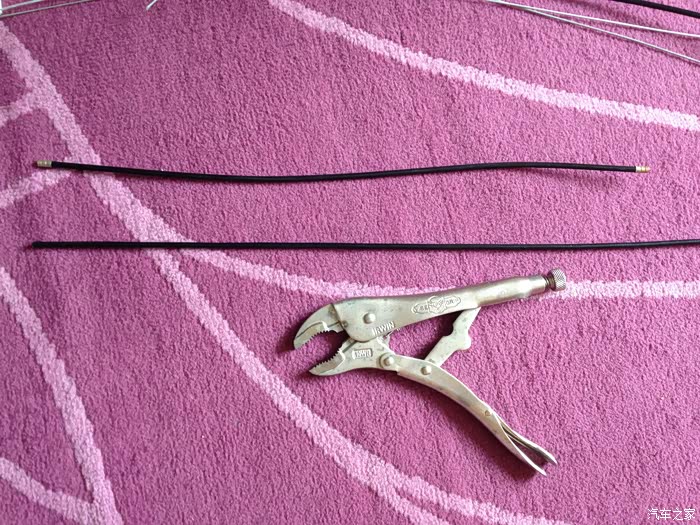

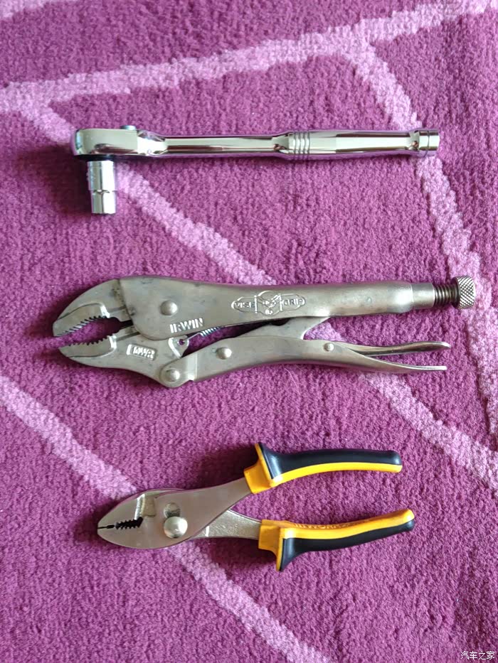

用到的工具。

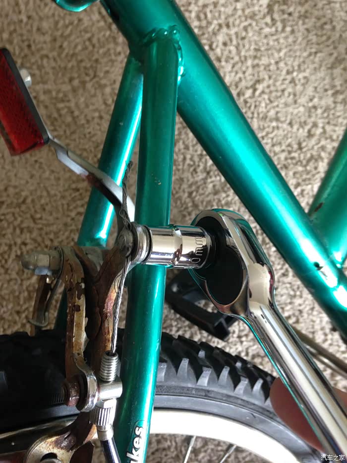

10mm套筒扳手,大力钳Vice Grip, 还有普通钳子。
因为锈住了,拽不下来。
那就上大力钳,剪断啦。
拿下来的旧刹车线和刹车管。
现在要比着旧的,剪下一样长的新的。

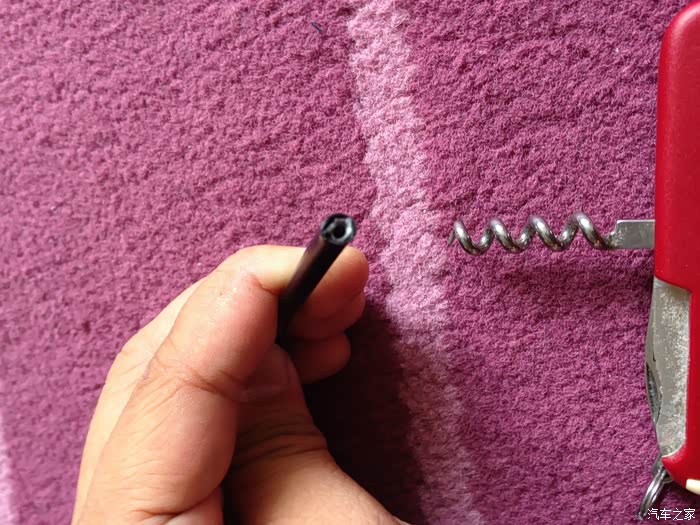

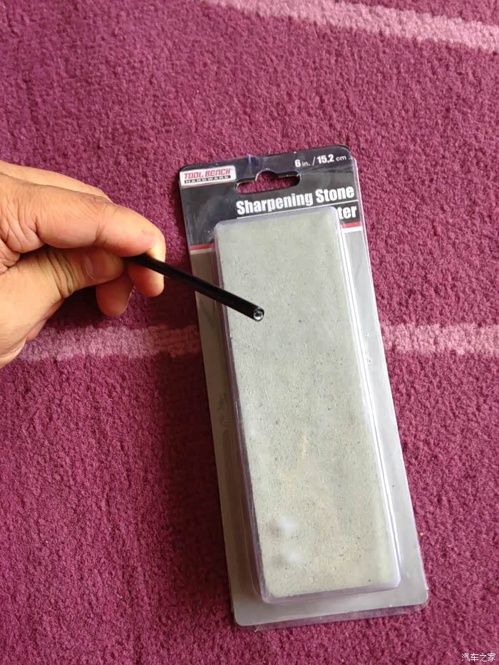

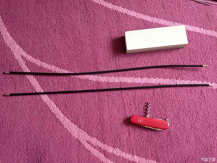

剪下来以后,用锥子或者我这里用的瑞士军刀这个开葡萄酒的工具,把被捏扁的管口挑开。
然后用锉刀或者磨刀石磨平管口。
之后两端套上管头,就做好啦。

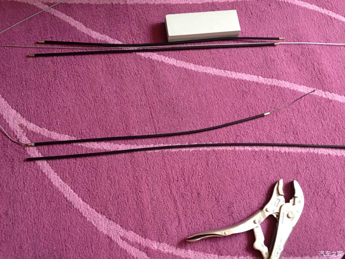

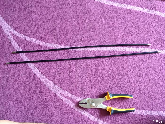

后面一段也是重复相同步骤。

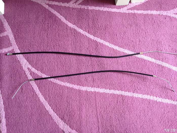

现在两跟和原来一样长的新管子就做好啦~~!

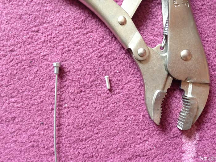

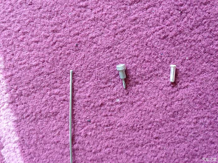

新刹车线后面一头是有头的,我这用不到,需要剪掉。

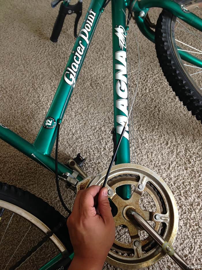

把新的刹车管线都穿好。
把刹车调整好,用10mm套筒拧紧。
最后把多余钢丝剪掉,并且把钢丝头箍起来。
干完收工~~~! 自行车就修好啦。拧紧各处螺丝,然后再来点全合成机油,就又可以骑出去玩啦。
