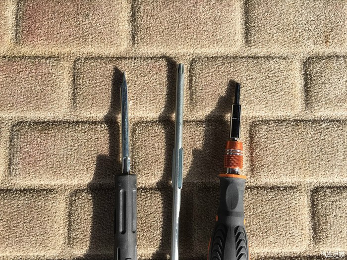

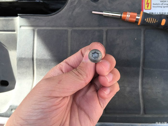

拆解气门总共需要拧六颗螺丝(节气门固定螺丝四颗+风道固定螺丝两颗),需要一字和六角梅花两种规格的螺丝刀。这两种螺丝刀随车工具都有,但六角梅花太长,发动机附近空间狭小无法使用。如果找不到这种螺丝刀,可以用4.0规格内六方代替。

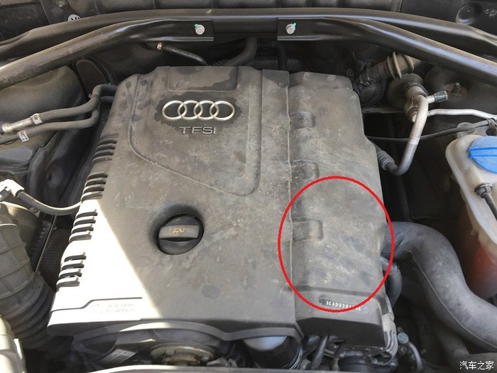

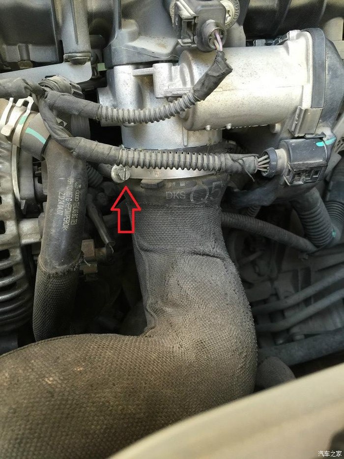

打开前机盖,拿掉发动机罩,节气门就在红圈位置。

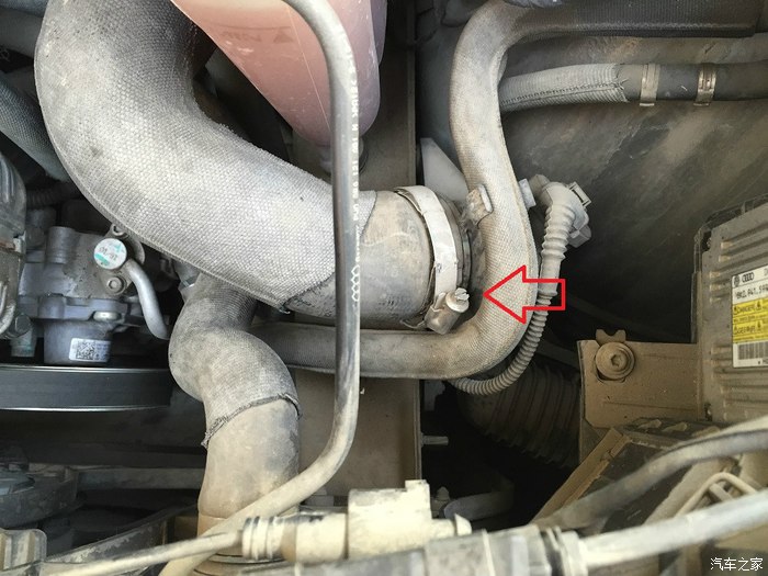

为了方便拧下节气门上的四个固定螺丝,先把风道拆掉。用一字螺丝刀把卡扣松开,把风道扯下来。

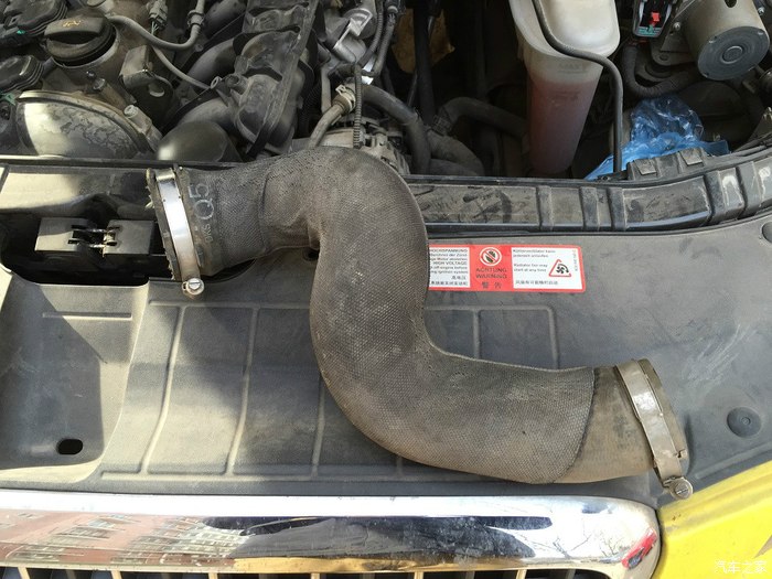

这是风道另一头,同样道理。
风道拆下来两边用塑料袋套一下,防止赃物进入放到一边。

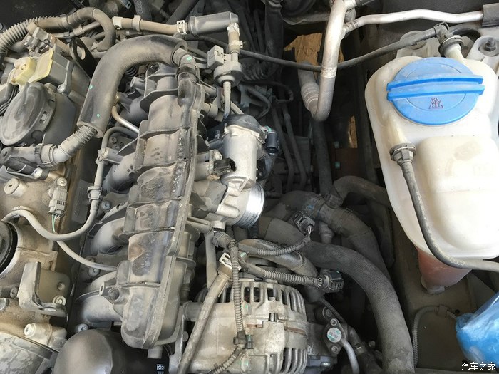

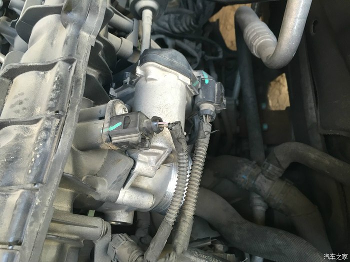

节气门上有两个排线,小心拔掉。两个排线形状不一,不用担心搞混。
在圆口的四个角上,一共四颗螺丝。用前面提到的内六方可以拧下来,当然有六角梅花更好。
四根螺丝规格一样,不需要记顺序。

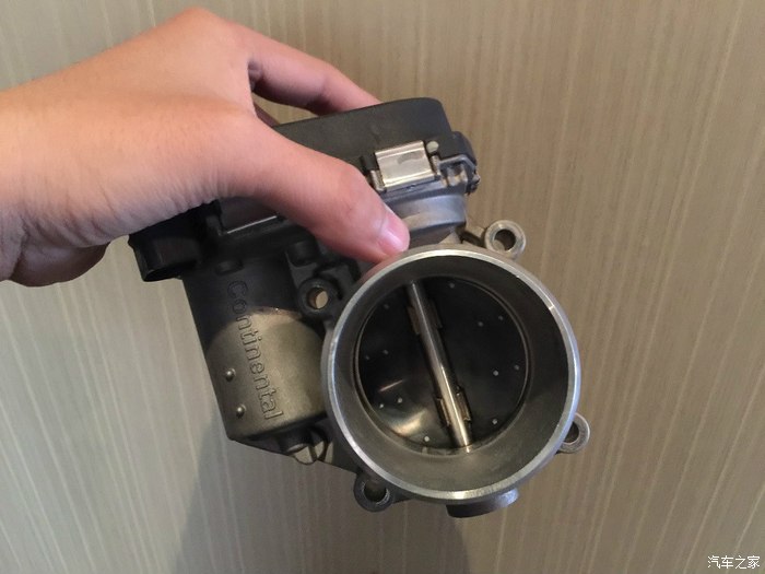

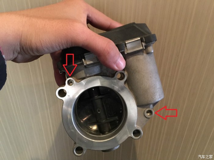

可以看到是Continental制造,黑色部分是电控单元,洗的时候朝上,不要让清洗剂浸入。
正反两面清洗干净之后按倒序装回,两个箭头标注的是固定位,发动机上有凸起,对准嵌入再把四颗螺丝拧上即可。
