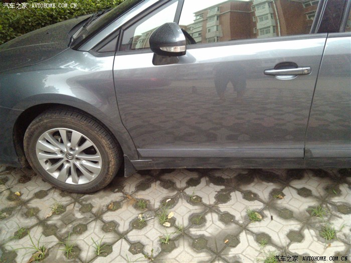

这次加装这个是因为刚提车 就把车右侧后门处个刮花了,所以心里一直有这个结 打不开

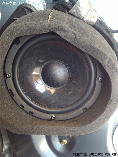

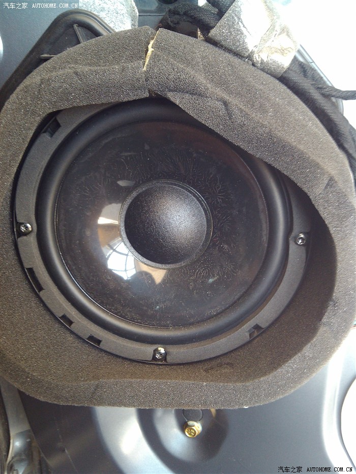

首先看看我改的漫步者  6.5寸 套装喇叭 效果比原车高了不知道多少,可是机头好像不是太好(rd9)低音不是非常满意!不过凑合了!

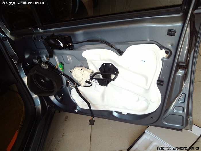

接下来要拆门了  新车 我也很心疼  给朋友说了  该拆什么地方就拆  该打孔就打孔  别问我  心疼啊

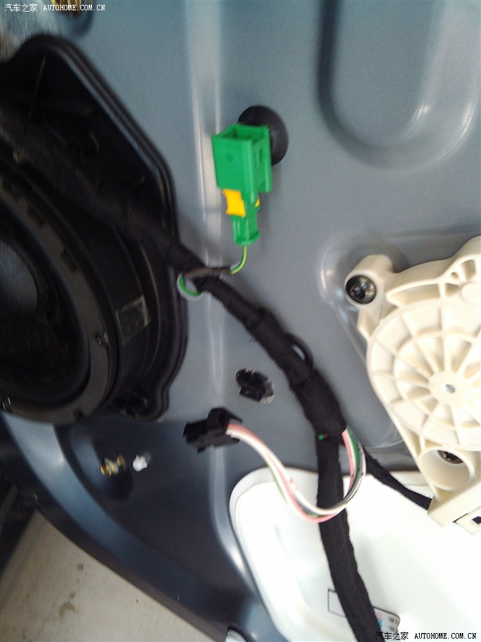

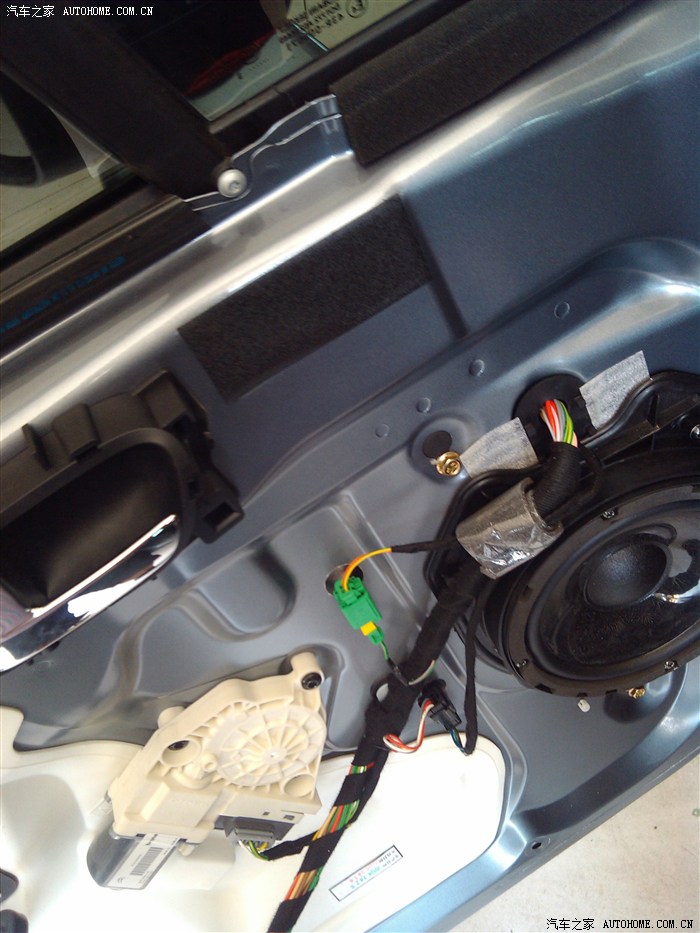

门上的绿色的接线卡子要拆下来  喇叭上方的线也要拿下来

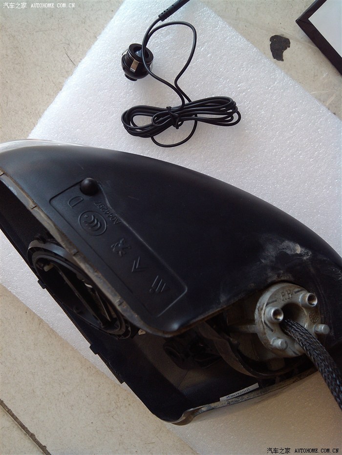

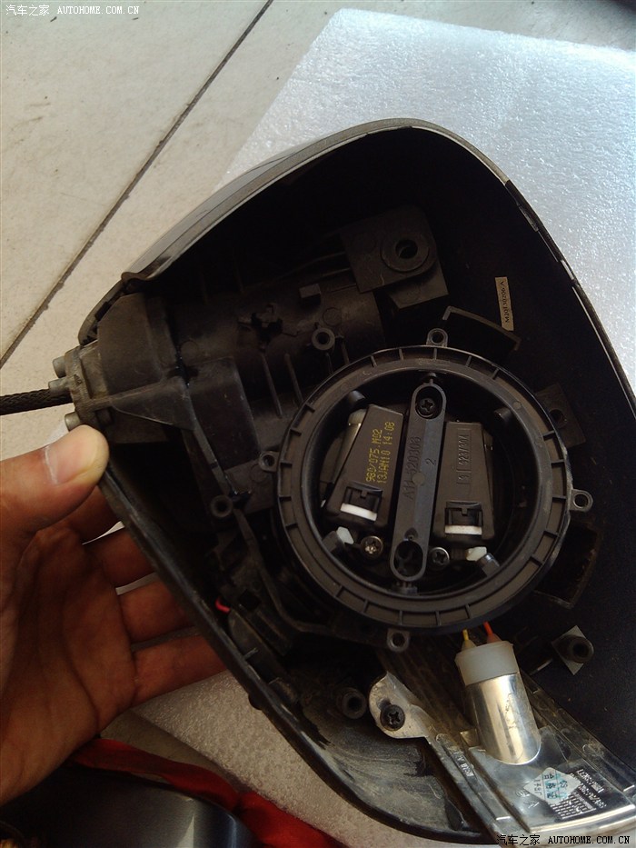

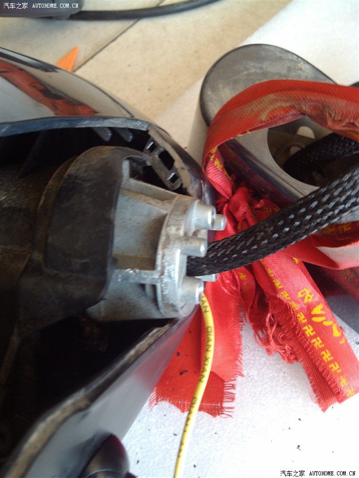

下图是后视镜的固定螺丝 只有卸下这个后视镜才能拿下来  拿下来才能打孔  穿线
照虚了    手机照的   我的400元的摩托罗拉

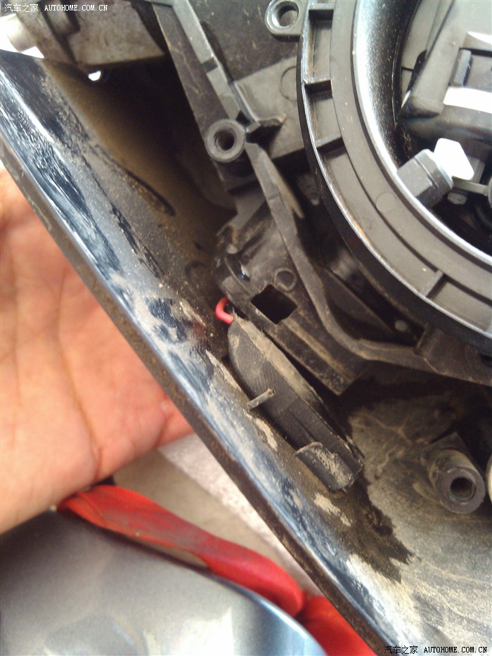

卸下的后视镜

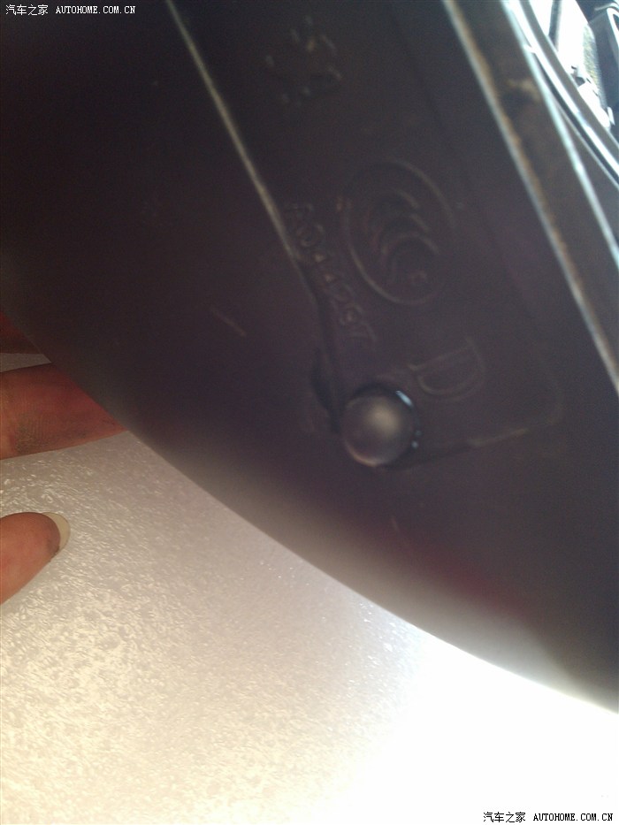

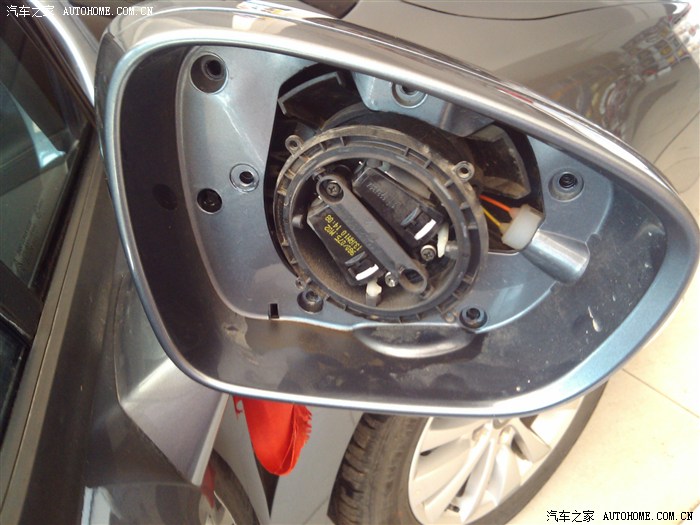

有谁知道 后视镜里面那个带红线的是什么  只有右侧才有 左侧没有的
就是这个小黑点!
在来一张

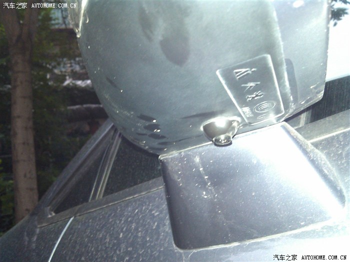

摄像头  +++  后视镜  要合体了

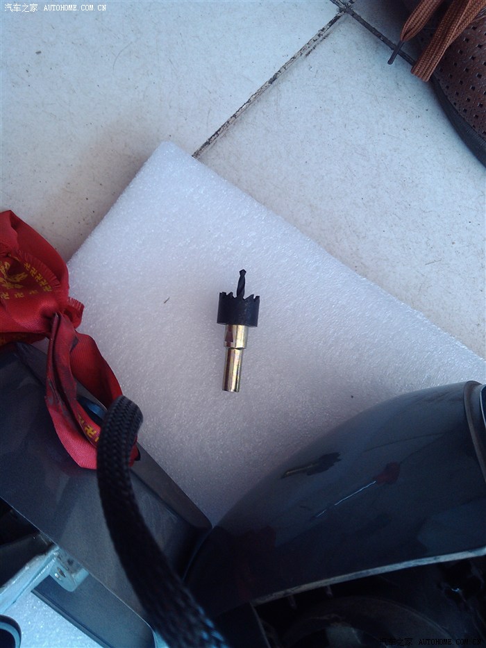

开孔工具的干活   !

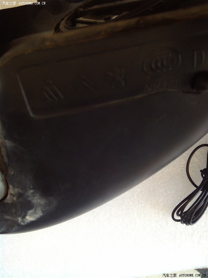

开孔位置 对比 自己看吧    后来才发现 其实我选的位置不是很好  应该在往外侧挪挪  !回头看我的屏幕就明白了!

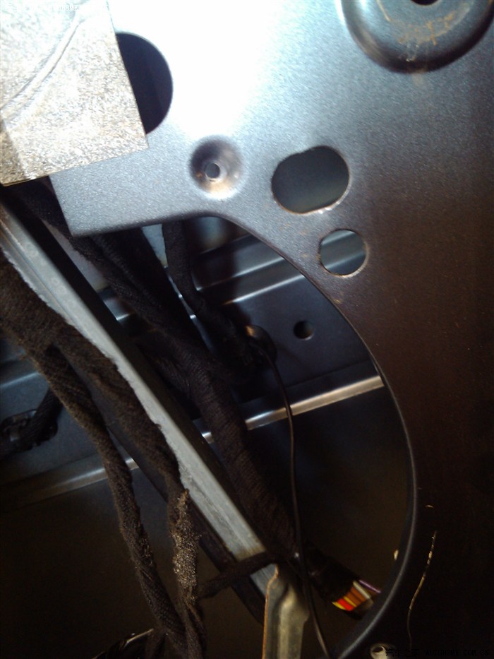

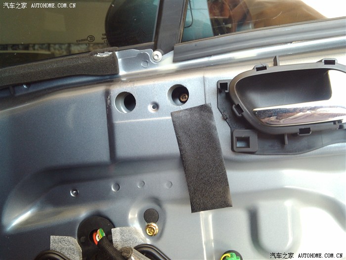

来点精彩的  穿线吧     黄线是穿出来的线  然后跟着原车的线走 就行了
门里的线  看好位置

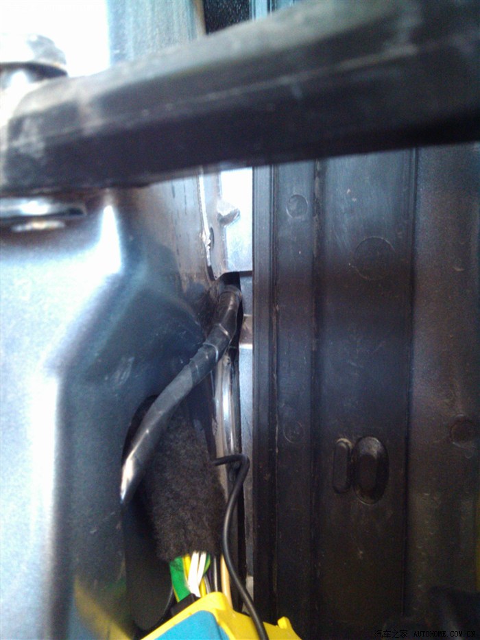

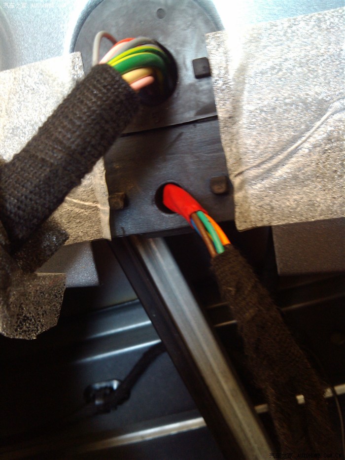

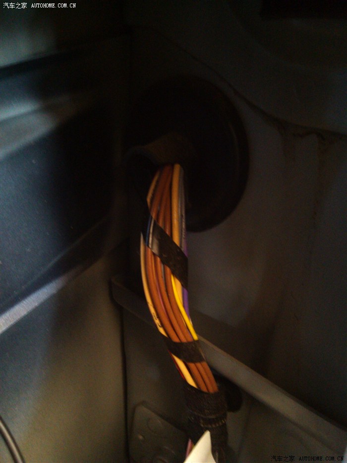

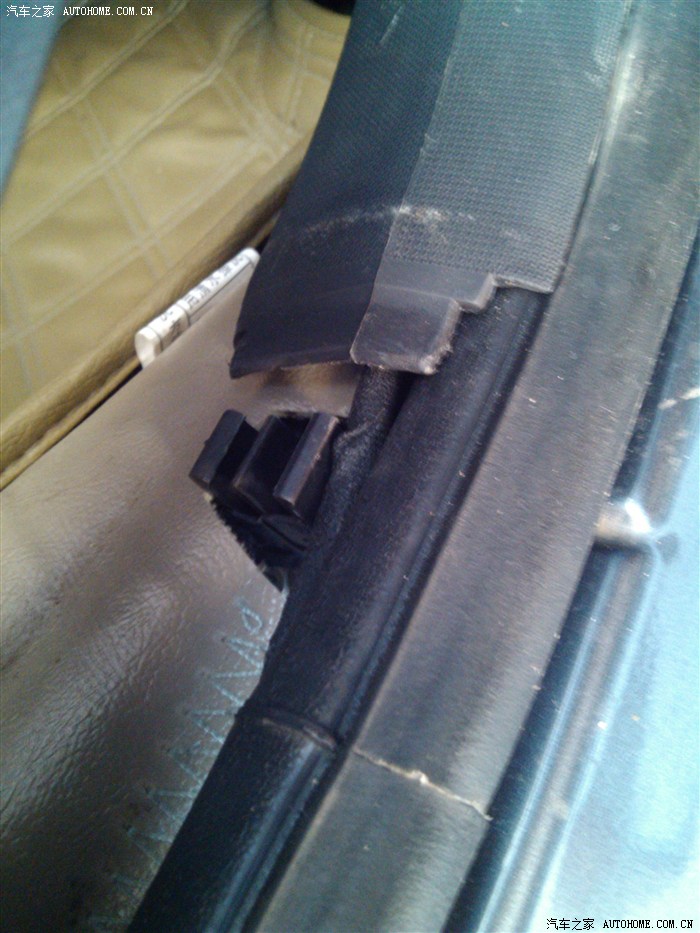

看这个线  从这里进入  轻轻的  门和车身的 连接胶套

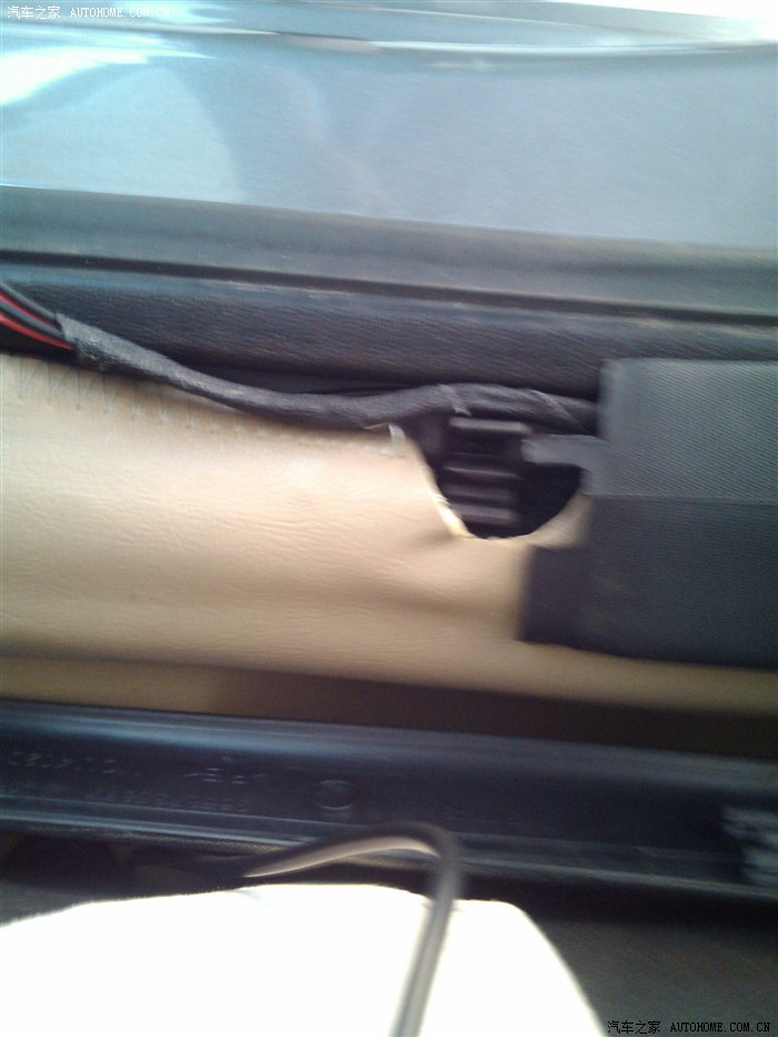

照片没有照好,黄色的插头是胶套里面拔出来的,黑色的线是摄像头的线 ,用黑胶布包起来的是前置摄像头的走线!
门里面的线到此结束了,因为当时安装的费劲 所以就没有太多的照片的 大家可以提问

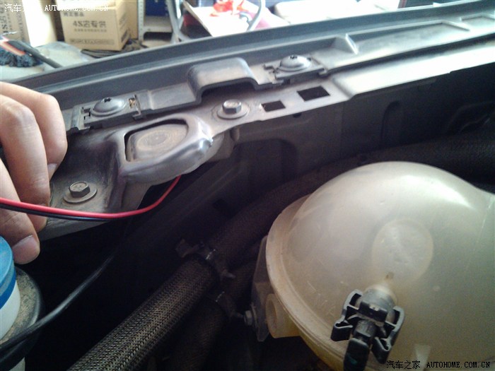

下面是发动机舱的 走线图片     看好车右侧 发动机舱  要舍得用力 要不进不去

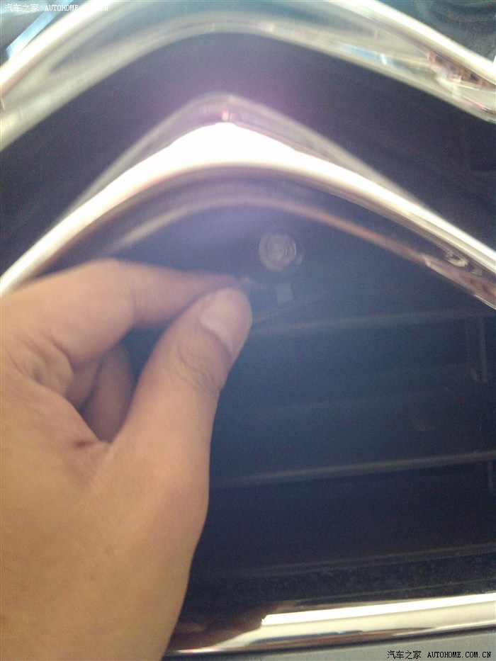

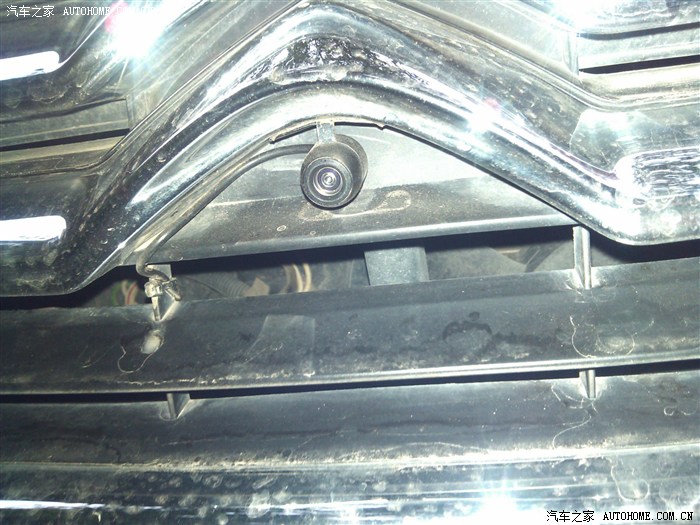

前置摄像头位置  用3m粘上就行了 !  车标下面  很隐蔽!

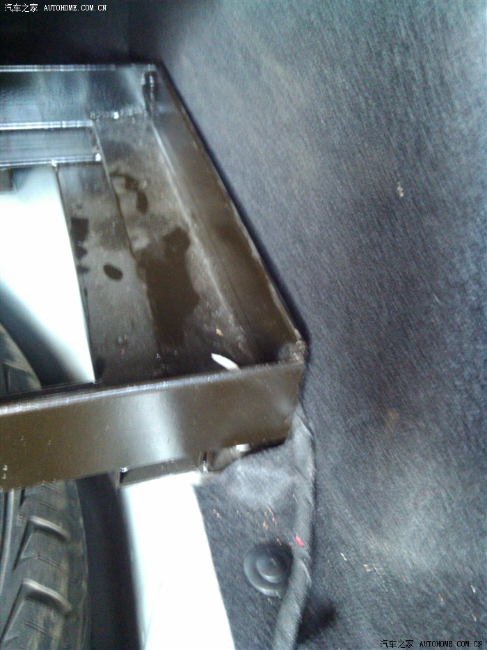

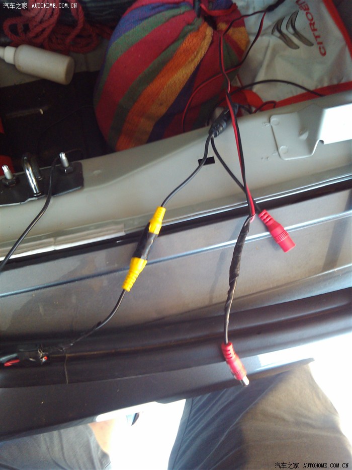

后备箱的走线  因为摄像头要一直工作 所以要单独的供电线路 还要控制导航显示画面的线路 所以+视频线有5根线 这也是我后来的出现问题的原因  出现的问题现在还没有解决 具体说是没有时间解决 有了解决的方案 就是没有时间去改  有时间弄好了 一定说明怎么控制导航切换画面的原理
后备箱的线太多了  复杂了  还有就是  红头和黄头的 后面的黑色模块 工作中的发热量很大  现在一直没有找到好的方式去散热 不过我观察2小时后 基本热度可以接受  更长时间没有测试过!

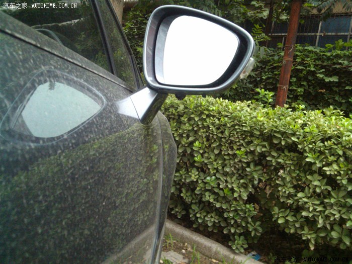

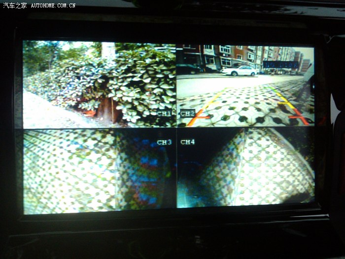

4画面显示 前、后、左、右   我的左右 主要看前轮  因为是后视镜的盲区
这就是后视镜看的范围  基本就是这点!

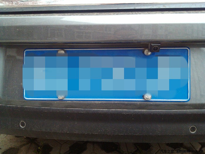

后摄像头
左摄像头
右摄像头
前摄像头

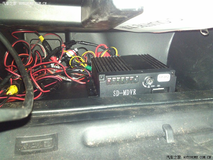

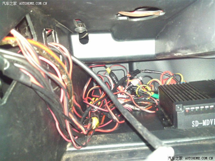

主机 位置  很多线  在右侧杂物箱
终于完了  安装时 工作量太大了  朋友是专业的技工 不过是第一次安装这个 很多问题都是在摸索中进行的所以 时间紧张了点  照片也没有照太多 大家可以站内短信

唯一的缺点  唯一的  就是视频主机启动速度有点慢15秒左右吧  不过带4路摄像头行车记录 理解了!
