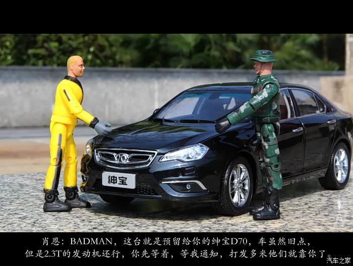

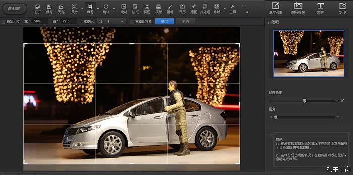

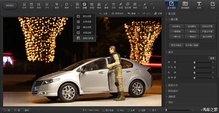

既然是以拍电影的方式玩车模,那我们看看电影风格的片子是怎么出来的,首先我们得准备一张原片。

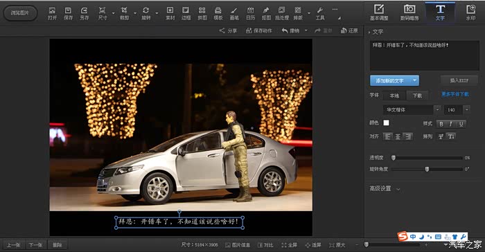

由于图片的后期不是我的强项,PS、LR那些用的比较高深的软件我就不班门弄斧了,这类小修改用光影魔术手完全可以应付,我们在电影院看到的影片一般是16:9的格式,我们先用裁剪功能把图片切割好,宽高比直接用16:9,宽度直接取最宽就是了。

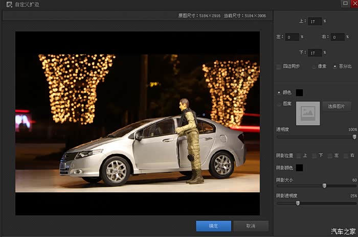

我们在影院看到的影片大部分都是上下留了点黑边的,这个时候我们就采取扩边的方式,把图片弄成影片的风格。
上下各预留多少这个完全看个人风格,我是喜欢把字幕预留在黑边里,所以我就预留大点,如果把字幕直接放在图片里的话,黑边预留少一点也可以。
以上的两步完全可以通过批处理动作完成,但是建议裁剪还是一张张来的效果比较好,毕竟在图片里留上还是留下的部位较多呢这个你总比电脑要更清楚,图片裁剪扩边完成后就可以往上压字幕了,字体和大小也是看个人喜好,汽车之家的官方字体好像是微软雅黑,但是我觉得华文楷体更适合这部影片的风格。
最后出来的成片就是这样,直接就可以放到影片中用了。

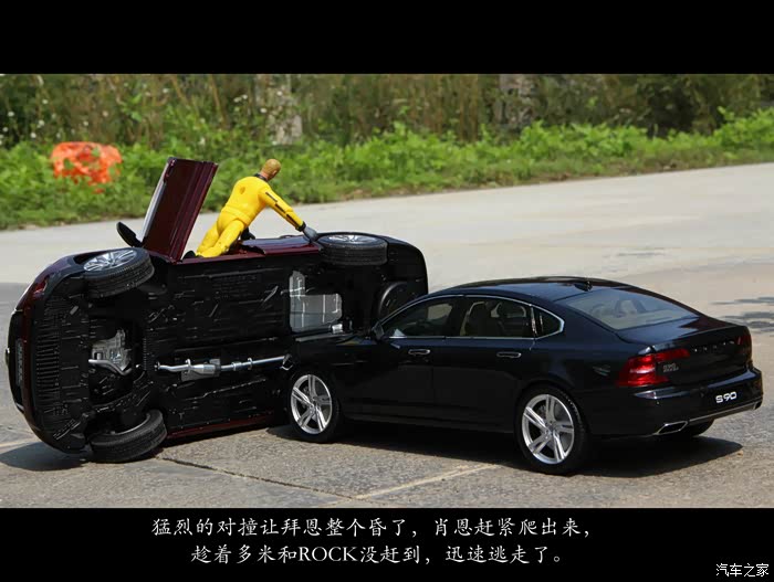

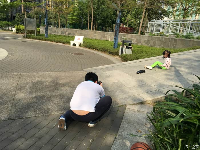

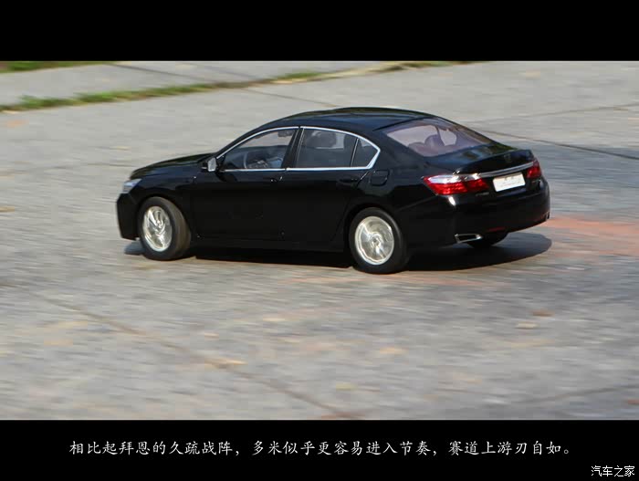

片中的动态图是怎么拍的?大家都知道,1:18的车模都是没有动力源的,那车轮动感的效果是怎么拍出来的呢?
实际的情况就是这样,我让女儿在一个斜坡把车模放下来,由重力带动车模向下滚动。
用快门优先约百分一秒的速度拍摄,然后就得到这幅原图,(试驾活动中通常我们采用60分一秒的快门速度,车模太小,所以快门速度必须再快点,旁边的椅子什么的容易穿帮,裁剪一下再调整角度之后就能得到上面那幅图了。但是拍车模的动态很伤车,不建议大家玩!

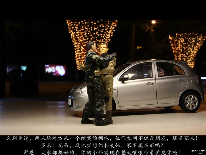

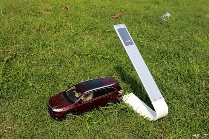

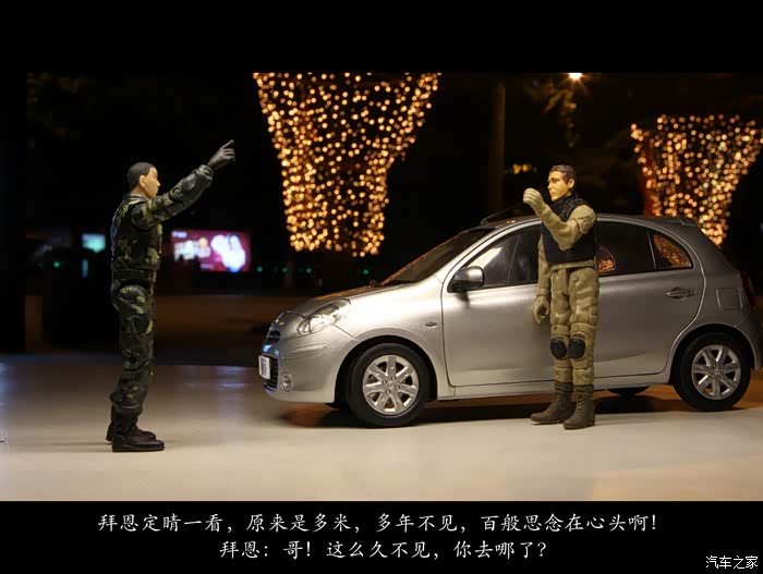

夜景是怎么拍的?拍过车辆夜景的同学都知道必须要找个比较明亮的路灯光源,又或者干脆自带补光设备。但是高高的路灯相对应小车模来说,光源太遥远了,常规的补光设备也不适用。这个时候我想到一个汽车之家送给我的礼品。

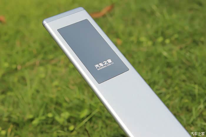

其实我是利用了最近在汽车之家商城用积分换的爱普达护目LED灯,当时的场景就是这样的,大小相对于车模刚合适,拍摄的时候由于快门时间要调到1-2秒,所以相机必须找平台或者三脚架固定好。
护目灯是新品半价时换的,可折叠各种角度,十分好用!
之家出品必属精品,光源可以分别在3000K、4000K、5000K四种色温,用以各种不同场景时还可以根据需要分别调节亮度。

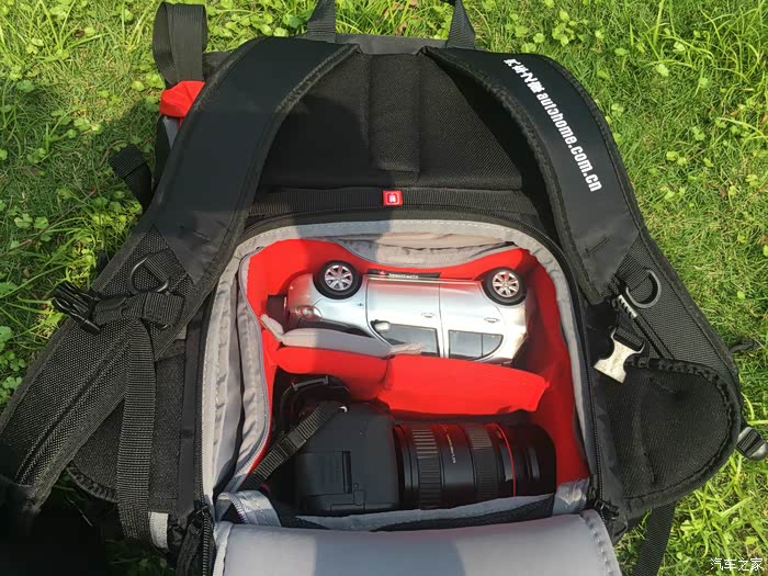

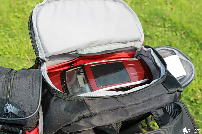

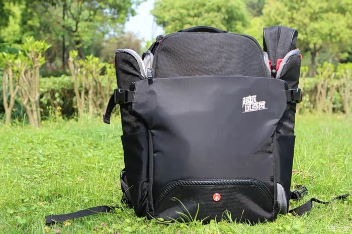

要拍车模,拿的装备比平时拍车多得多,最近一季度超级试驾员发的相机背包就派上用场了,两侧可以分别插入轻便的三脚架和前面的爱普达LED灯、70-300长焦镜头。
相机分两层,上面一层可以放台车模还有些人偶等小配件。
贴背的部分是另外一格,我自己设置了间断,既可以放车模又可以放多一台和我相机了。
