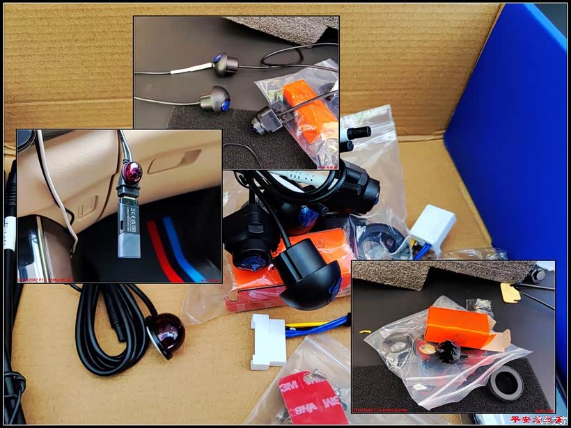

这款型号为ITB-AS309A的全景解码一体机,不但有全景功能,同时还有记录功能,记录的视频存储在一个64G的U盘里,视频除了可以在车机上回放,还可以通过U盘在电脑上回放,但这一点和现在多数记录仪那种蓝牙直接连接手比起来,好像有点落伍。U盘上绑着的那个红色的像灯泡一样的东西,是这个系统的遥控接收器,但经过安装后的使用,发现这遥控距离很久,因为当初安装师傅把这个接收器放在手套箱里了,结果接收不到遥控信号,最后我还是把这个接收器粘贴在车机下面了。产品包装盒里居然还配了个开孔用的钻头,估计是给动手能力强的人准备的。

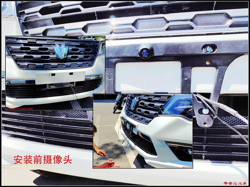

安装前摄像头,为了不破坏原车中网或保险杠,前摄像头有专门配套的牌照架来解决安装问题,线束通过机舱和驾驶室之间的孔洞直接引至驾驶室仪表台后面。

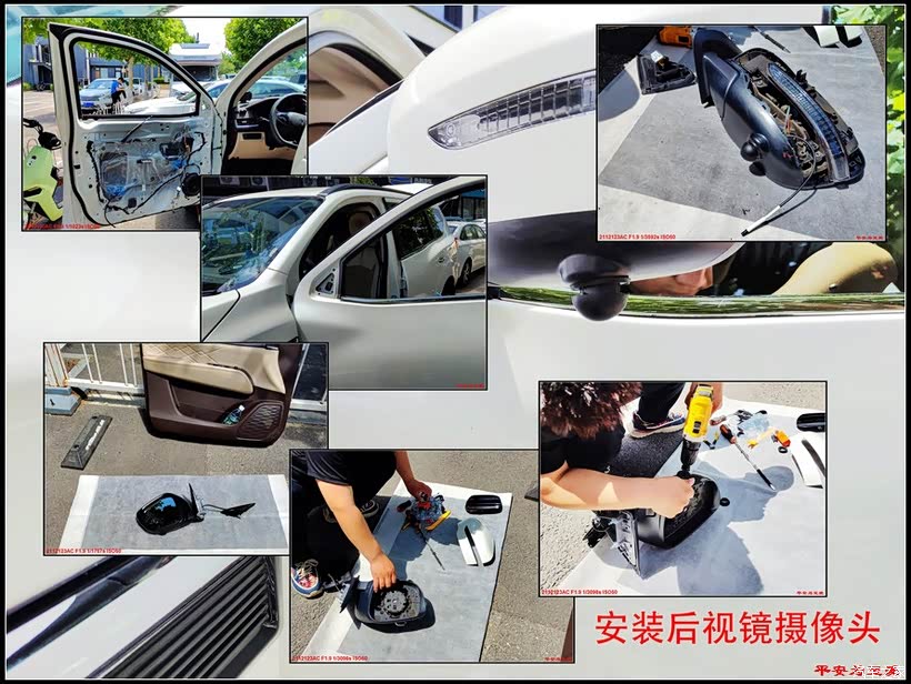

安装左右两边摄像头应该是加装360全景最复杂的工序,需要把车门内衬板都拆了,然后把两个后视镜也拆了,把后视镜外罩拆解后再在下方打孔,而且刚装上时还不能安装到位,要等后期开机后调整好拍摄角度后再安装到位。
