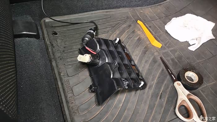

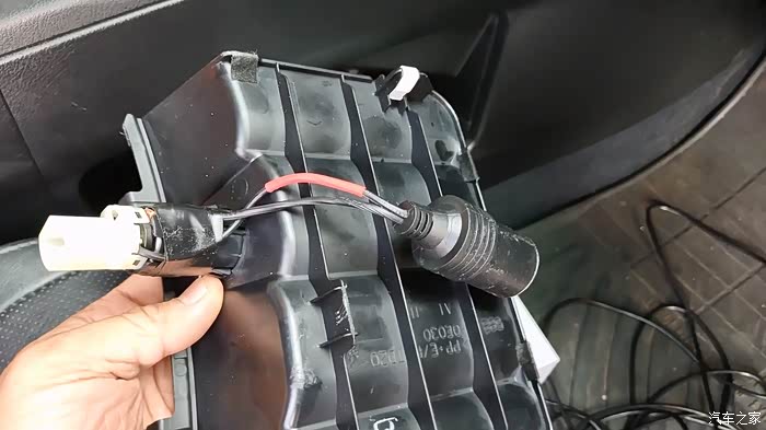

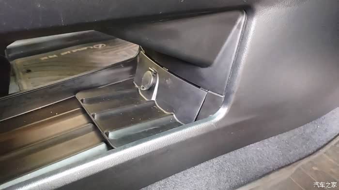

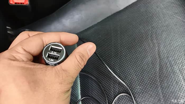

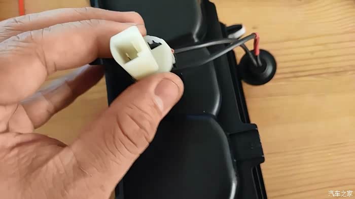

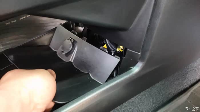

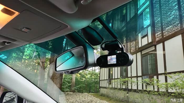

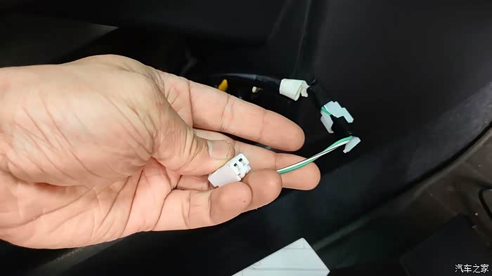

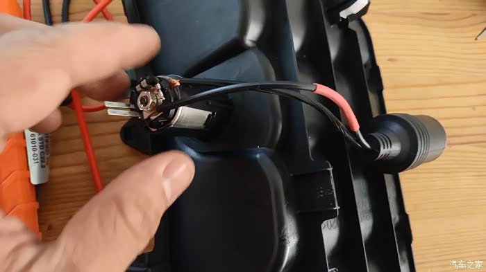

这次的帖子是给我手里这辆2012年,二十多万公里的老RX350车安装前后双摄头记录仪。我一般给车子装记录仪都是用保险丝取电线,连接保险丝盒。这次我选择了一种创新的无损安装方式。那就是我发现了,中控扶手箱下面的那个12v电源接口是安装在一块独立的面板上面的。我取下那块面板,然后在它背面并联了一个新的点烟器口,这样,我就可以把记录仪电源直接插在这个新点烟器口上。然后把这些东西装回去,就可以完美隐藏记录仪电源了。

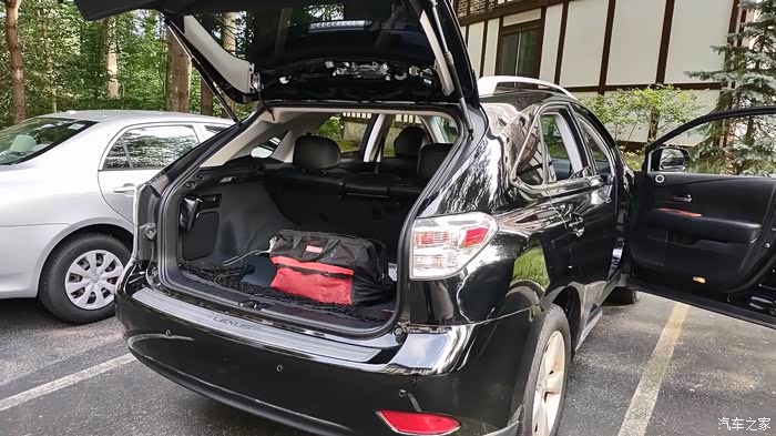

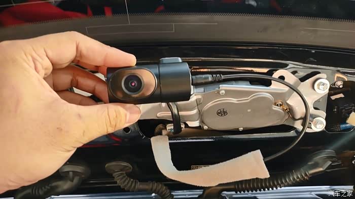

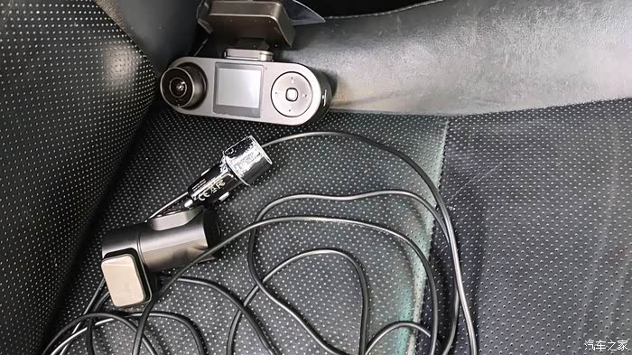

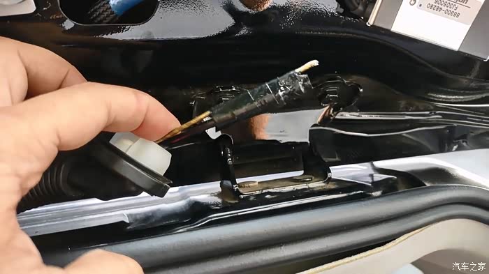

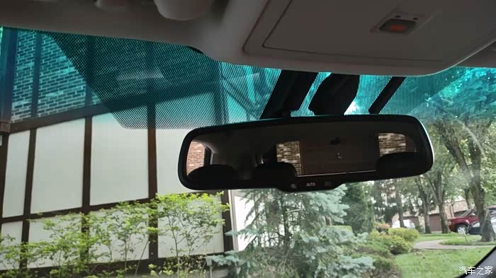

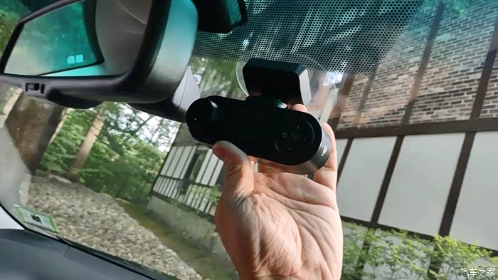

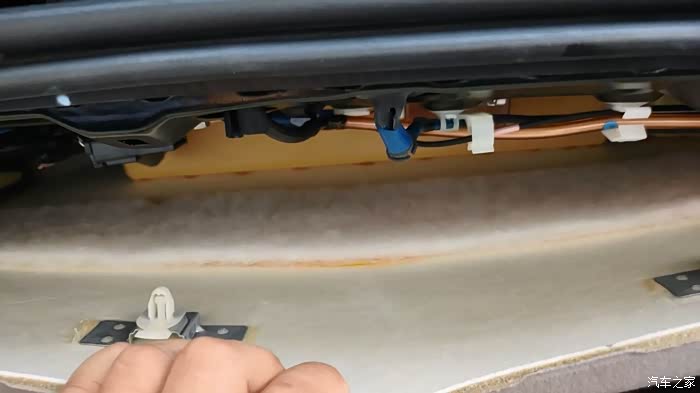

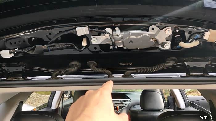

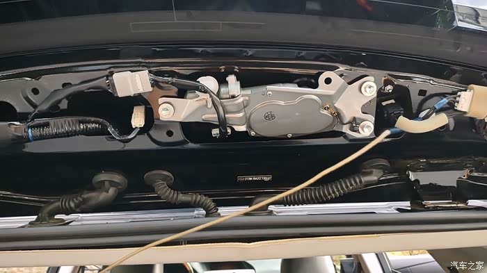

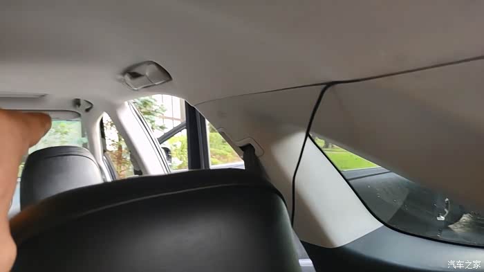

至于后摄像头,我选择了从顶棚与ABC柱连接处的缝,把线引到后门顶部。然后把线通过软管引到后门上,把后摄像头粘在了后玻璃上。在前挡风玻璃中间,我把记录仪粘在了那里,供电线和后摄像头都是Type-C的线,接上去。最后我还用了个黑色的线缆槽,把电线都整理好。
这样,我没有对原车进行任何破线改装,连保险丝盒的盖子都不需要拿下来,就完成了记录仪的无损安装。如果需要拆除,我都可以直接拔线。
