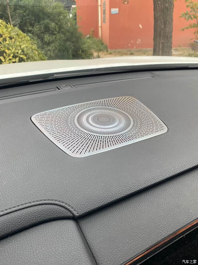

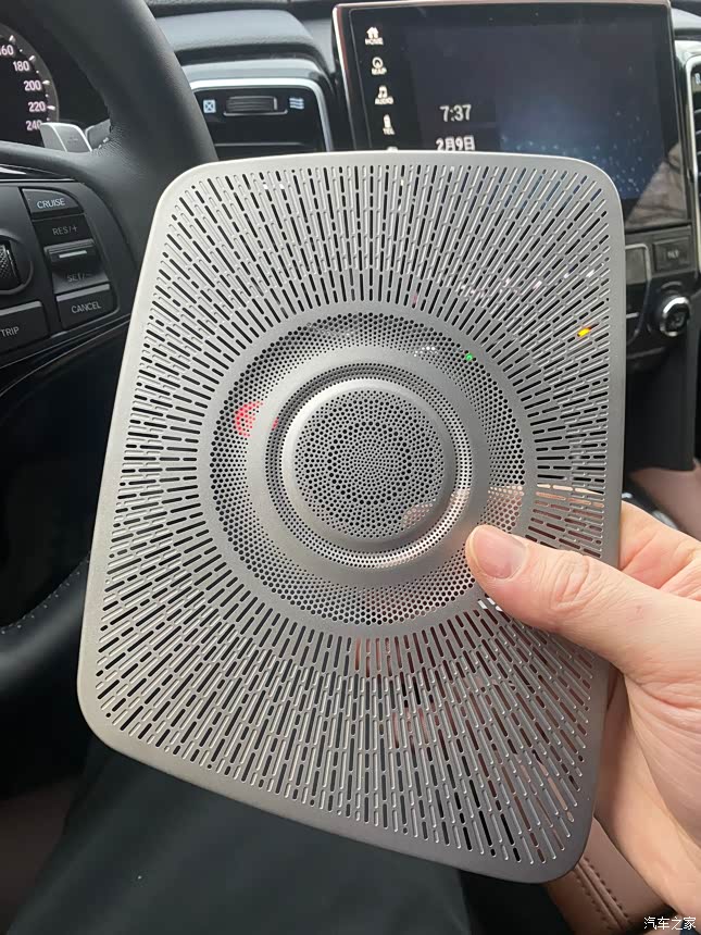

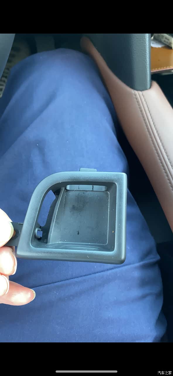

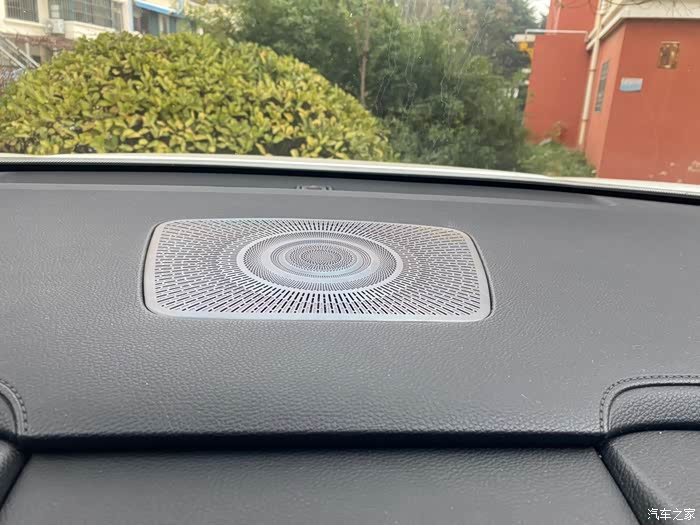

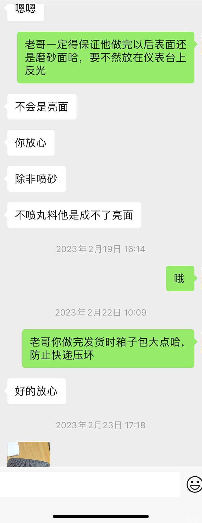

第1次改装,中置喇叭罩,但买回来后发现放在仪表台上会反光,亮瞎眼,所以联系工厂做了喷砂加氧化变色处理
这个亮度放在仪表台,绝对亮瞎眼

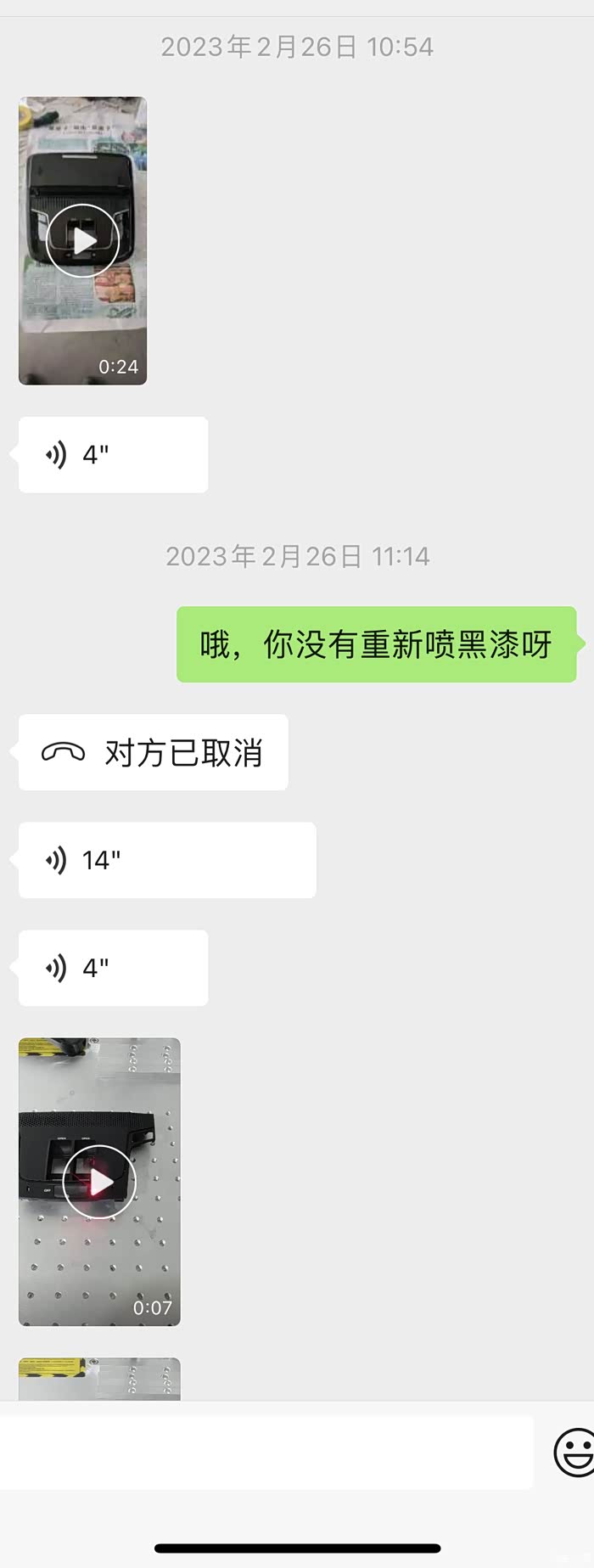

与工厂沟通喷砂
与工厂沟通喷砂
第1次的喷砂不大理想,让工厂换了个沙料,效果好多了
发回来后又与工厂沟通做氧化处理
与工厂沟通做氧化处理
最后成品
最后成品
最后成品

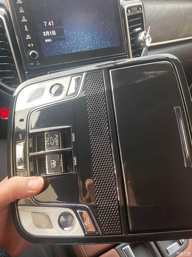

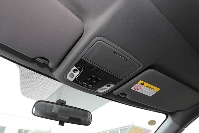

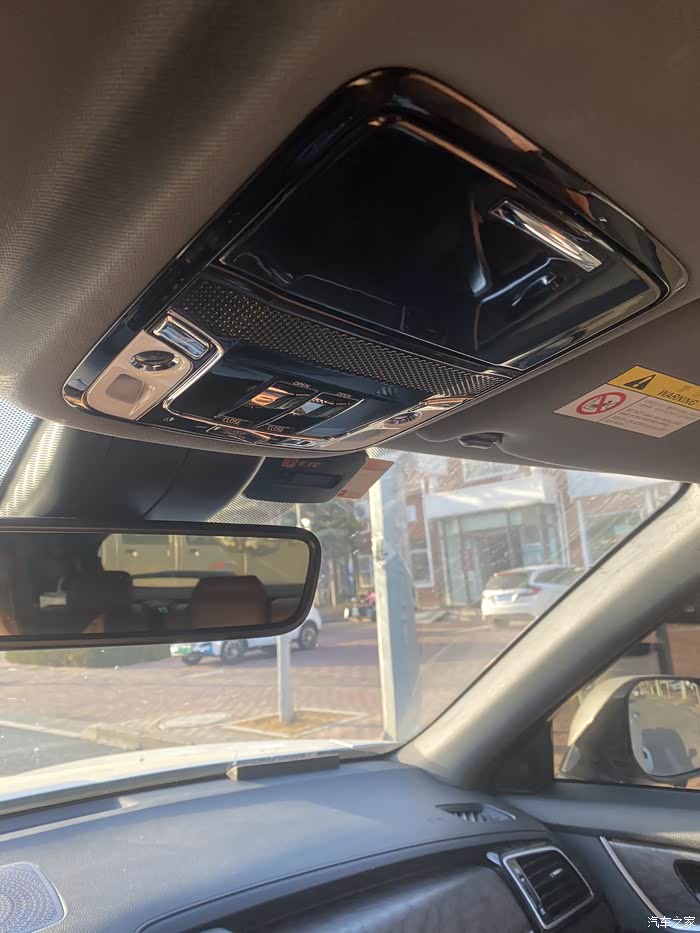

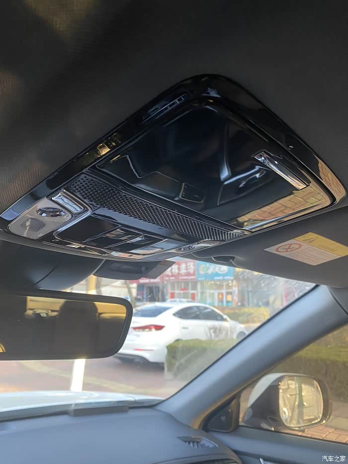

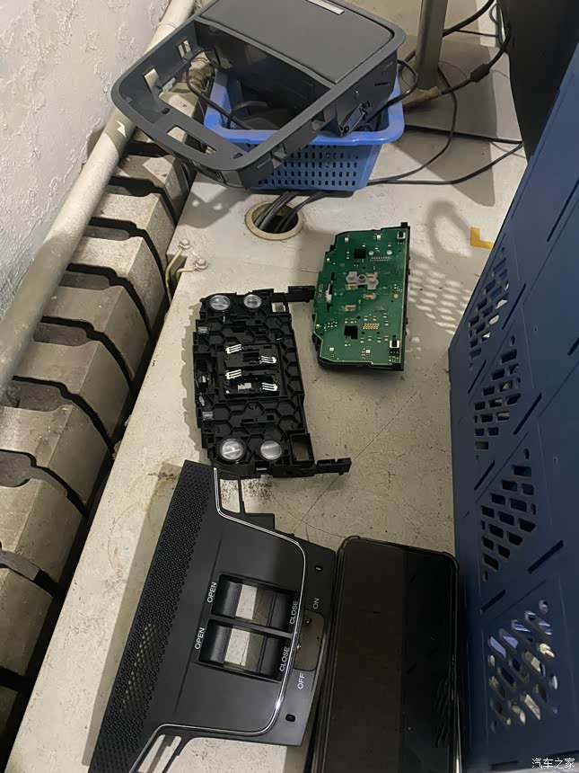

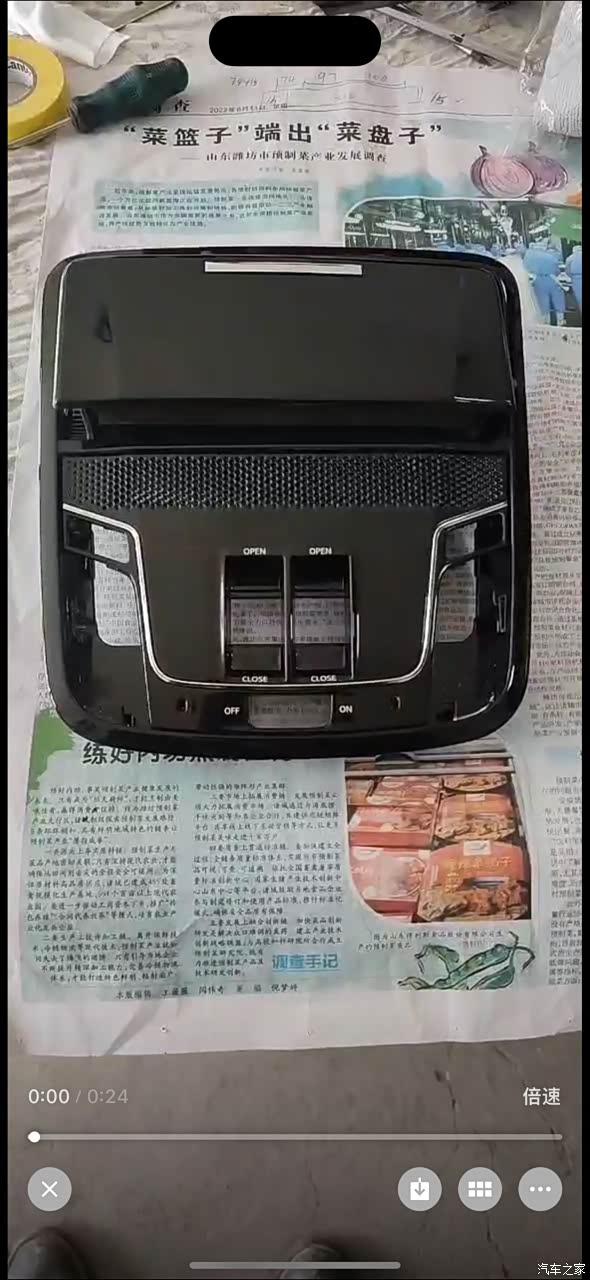

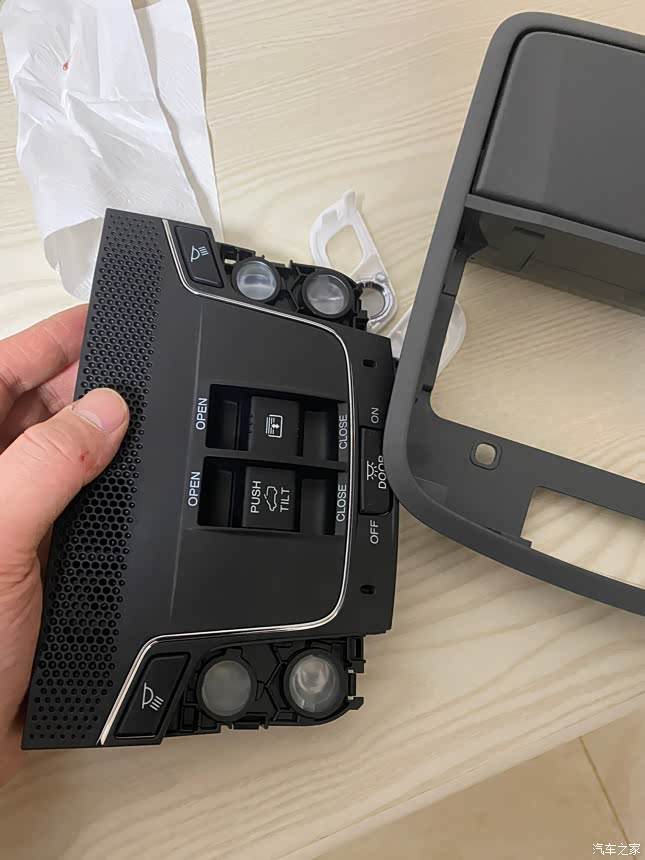

第2次改装,阅读灯面板烤漆加按键镀铬处理
拆卸完成
拆卸完成

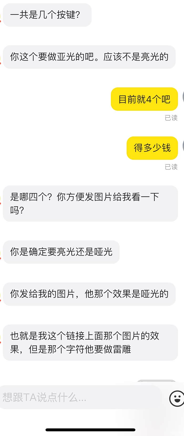

和改装店沟通烤漆处理

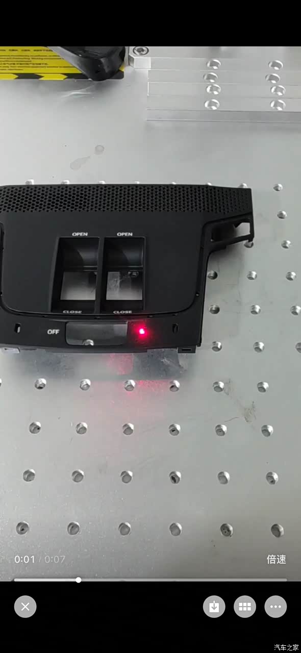

面板喷漆后将背光图标重新激光雕刻
最后喷光油,烤漆完成

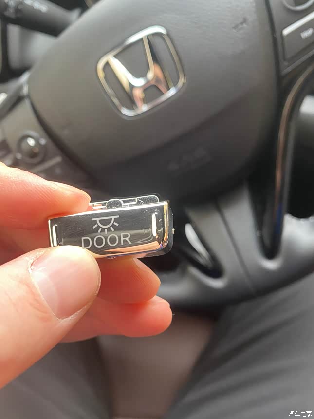

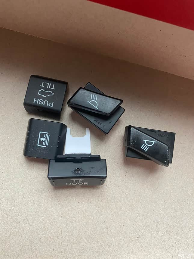

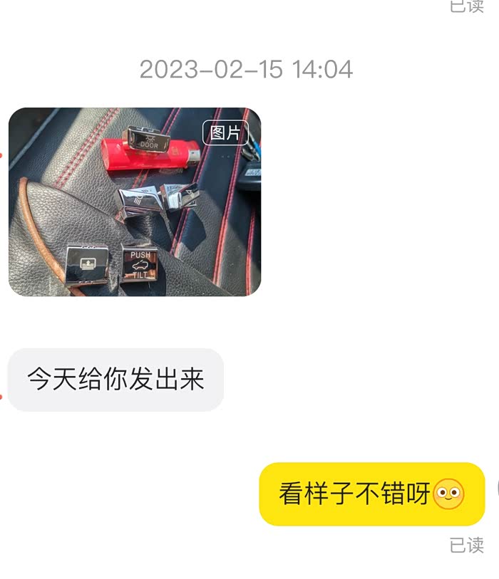

接下来将这几个按键做镀铬加工
与改装店沟通镀铬
镀铬完成
按键镀铬加工完成,原来背光图标又重新雕刻上去了

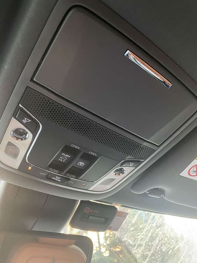

早知道做磨砂的了,磨砂质感好一点,这是真空镀铬,相比水电镀便宜,但镀层厚度不如水电镀,但放在这里也够用了,需要注意的是喷镀极不耐用,不要做,还有就是abs是最适合镀铬的材质,其他材质不建议做

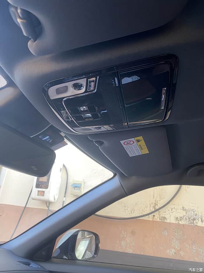

最后成品
上车效果
上车效果
上车效果
上车效果
与原车对比

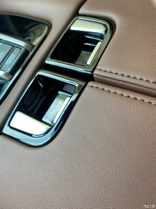

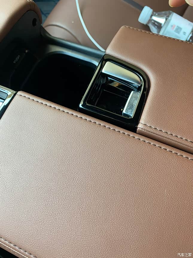

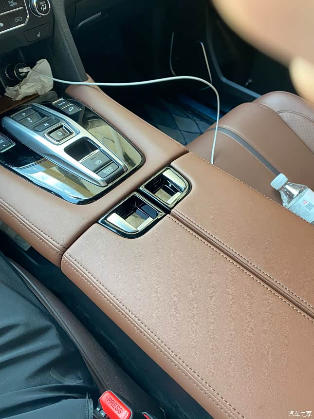

第3次改装,扶手按键框烤漆
第3次改装,扶手安全框烤漆
最后成品
最后成品
最后成品

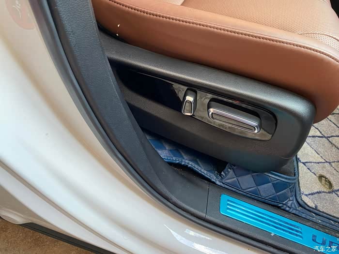

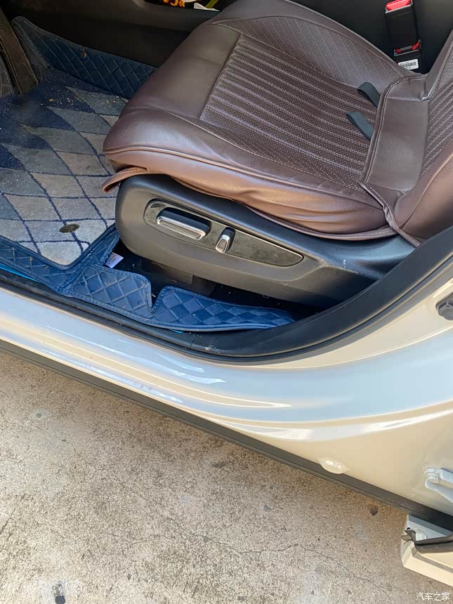

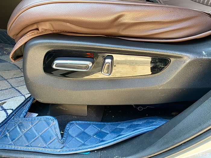

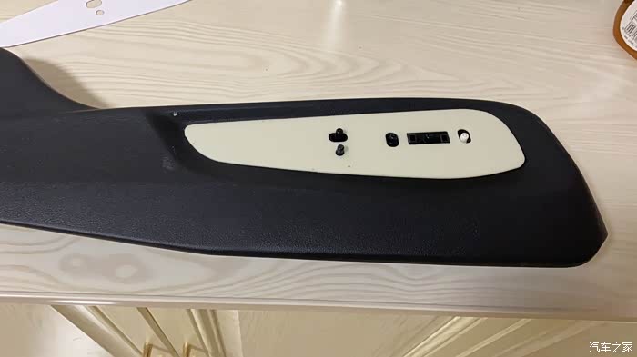

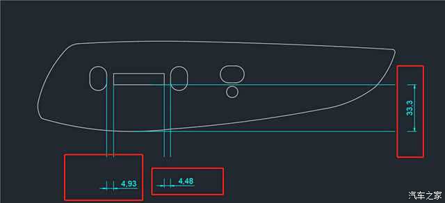

第4次改装,座椅调节按键背板烤漆处理

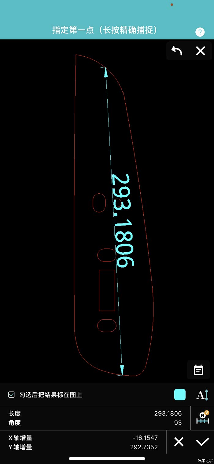

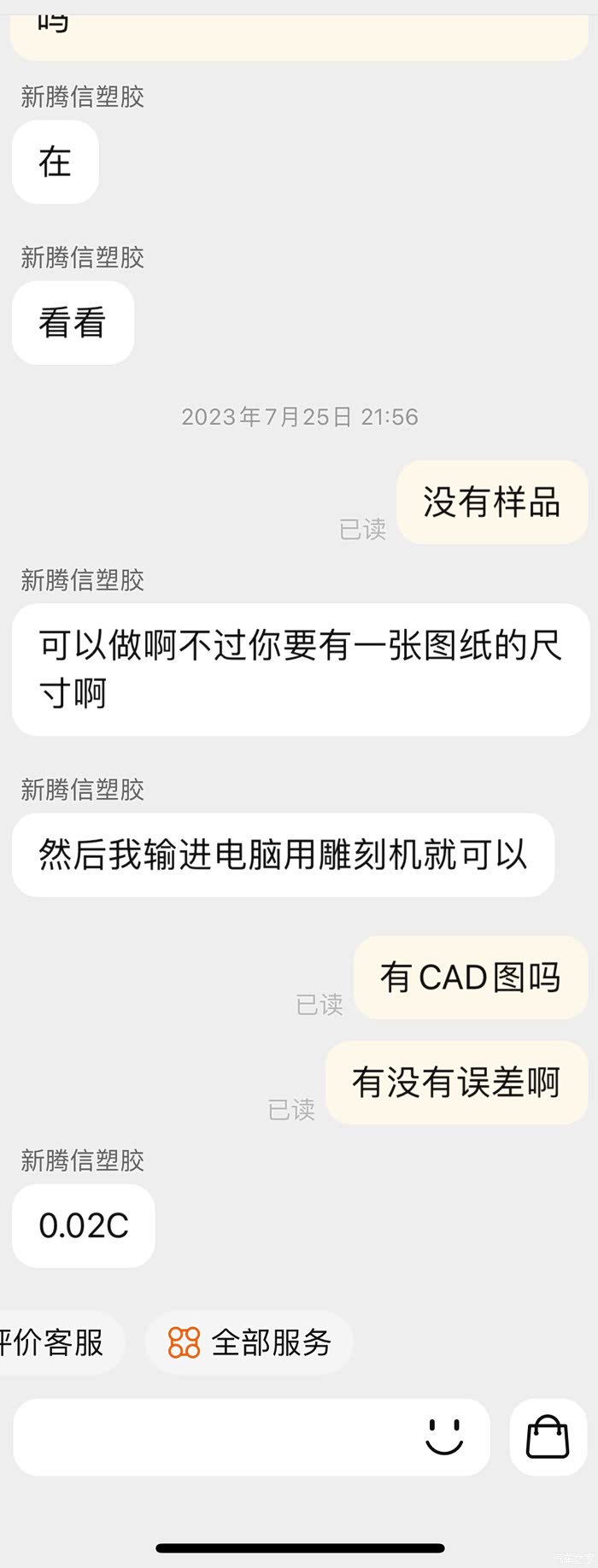

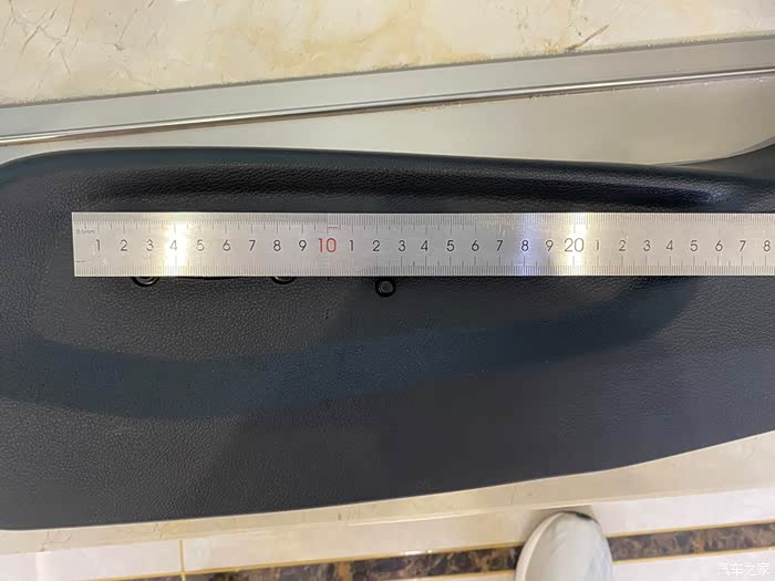

这个需要单独做一个烤漆背板,因为这个背板是一体的,无法单独做按键那个部分,所以需要找到设计师,把背板发过去,测量后做出cad图
Cad图完成
Cad图完成,标记里面孔的位置真是费了老劲了

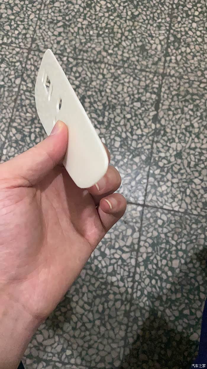

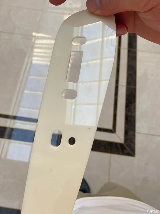

接下来与工厂沟通, 直接把文件发过去,机器就自动切出来了,选了2毫米的 Abs板
切削完成
切削完成
做圆角打磨处理
送到改装店,完成烤漆
上车效果
上车效果
上车效果

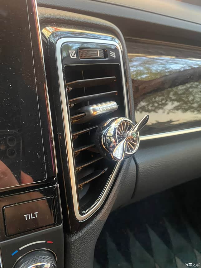

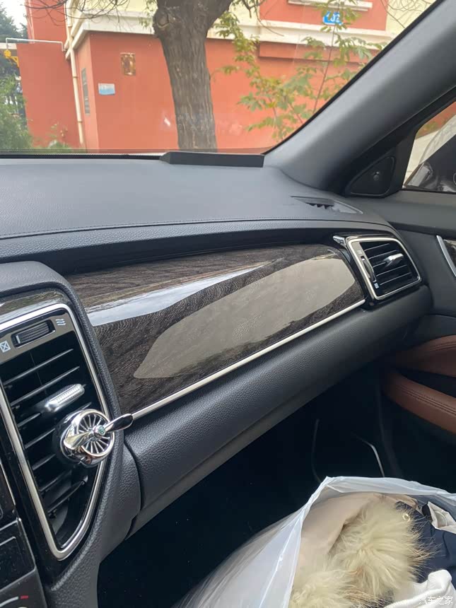

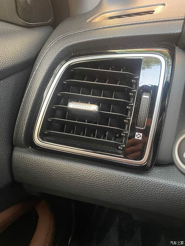

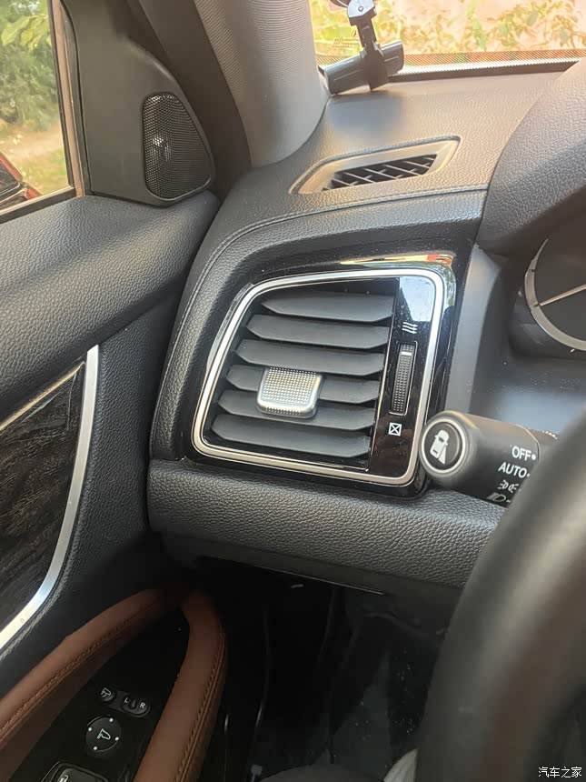

第5次改装,安装空调出风口镀铬壳
安装空调出风口镀铬壳
安装空调出风口镀铬壳

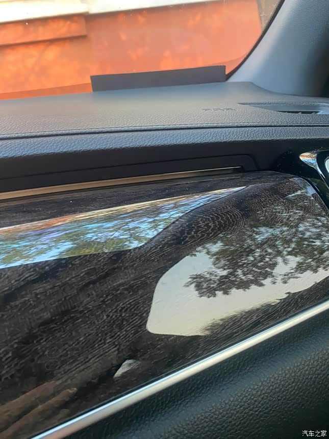

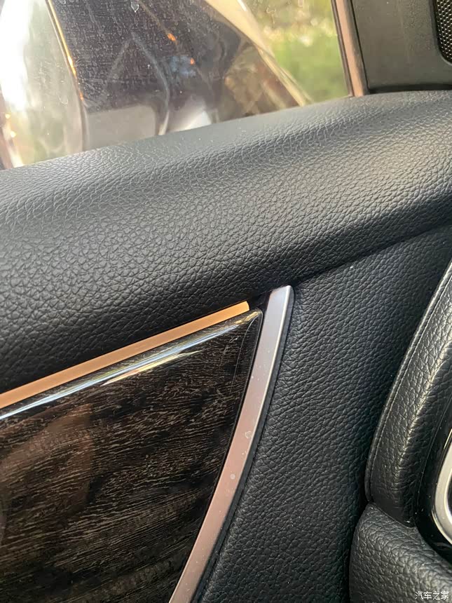

把木纹饰板贴了膜,也省得烤漆了,效果很好

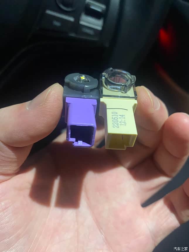

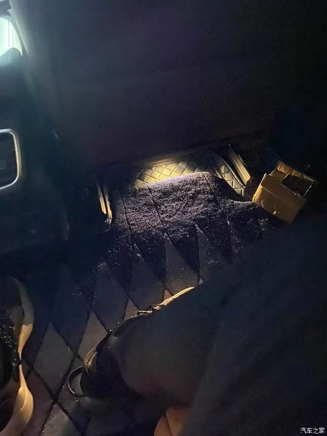

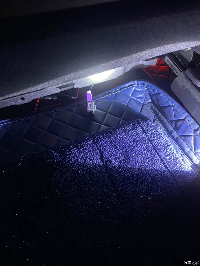

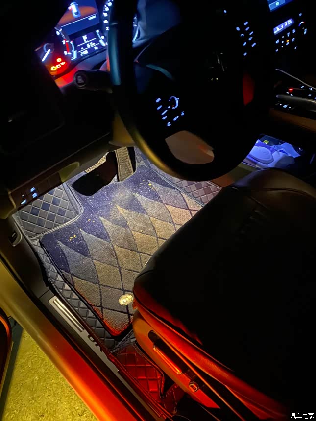

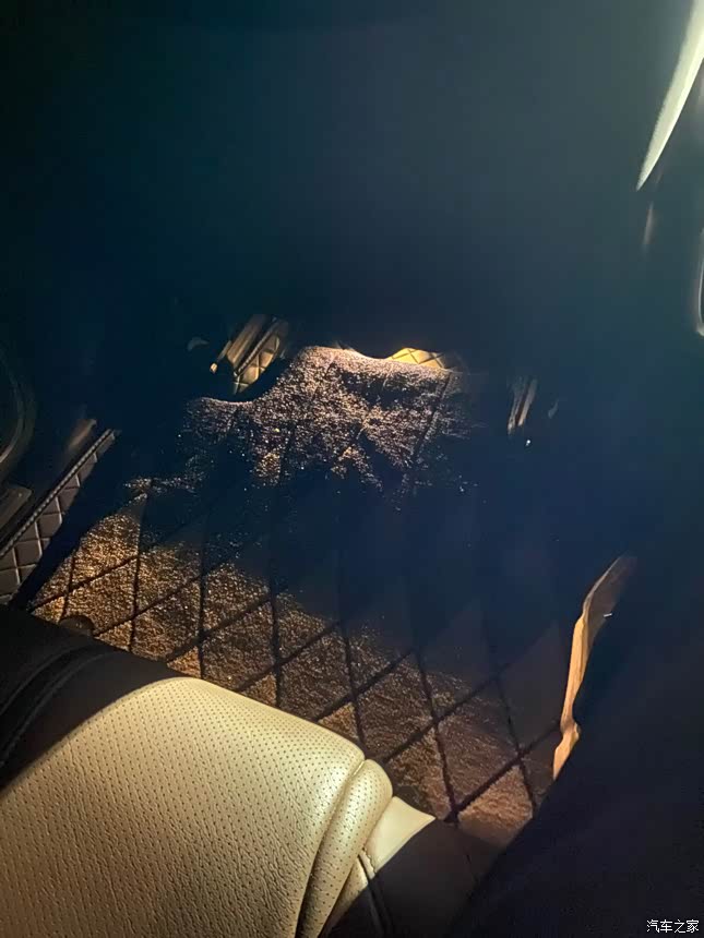

改装脚窝灯,原车昏暗无光,改后增加亮度

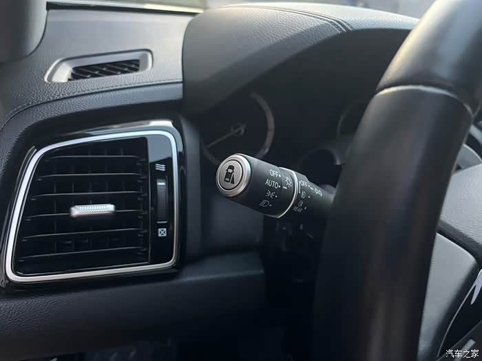

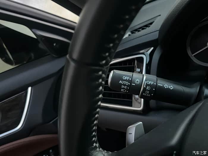

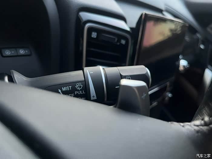

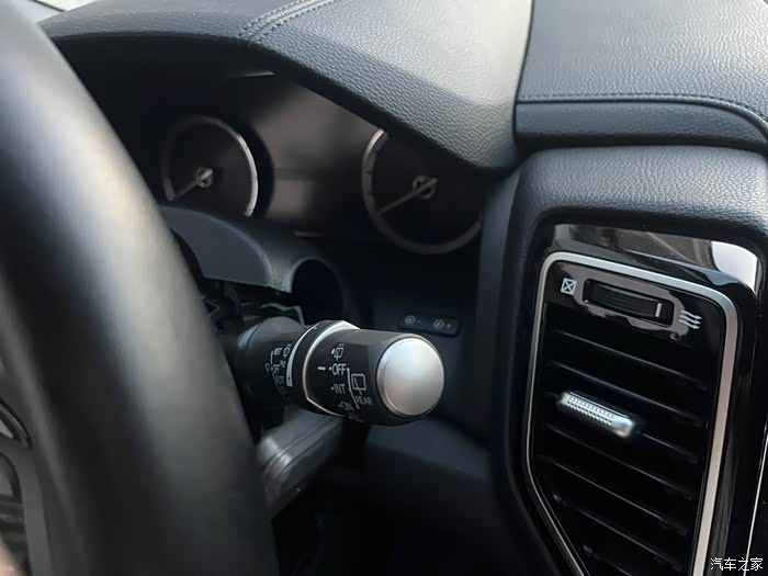

更换讴歌拨杆,带镀铬,手感比原车紧实,拨杆自动回拨时的声音,比原车好听,更厚实,原车自动回拨咔嚓的声音有很强的塑料感

这个中置喇叭的盖板,我觉得原来黑色的还好看些,跟中控台颜色一致。

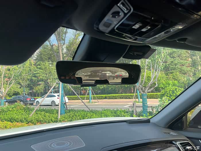

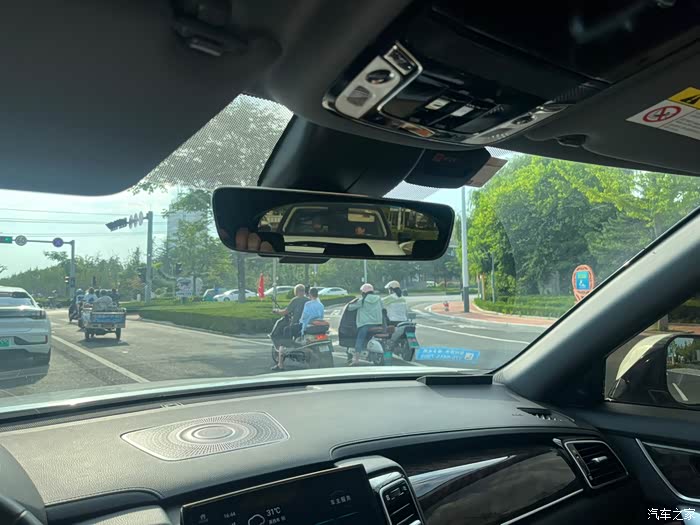

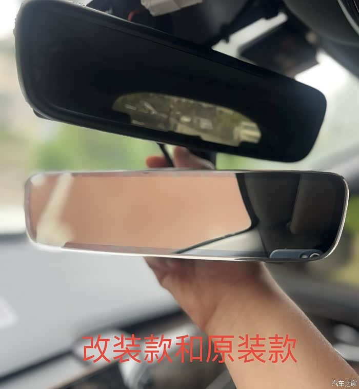

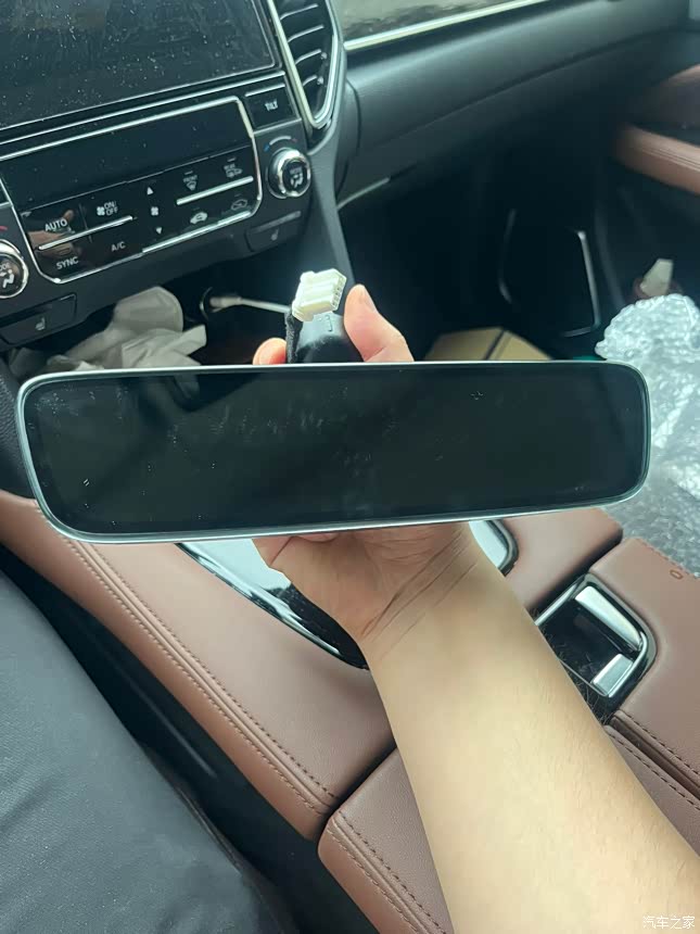

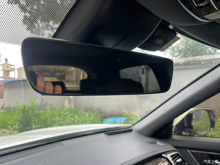

更换无边框后视镜,咱这个后视镜和领克的后视镜是一个供应商,美国镜泰,所以一些车型后视镜可以通用,选了一个无边框的后视镜,接口都一样,也同样拥有自动变光功能,让买家换了一个插口,到货直接无损对插就可以

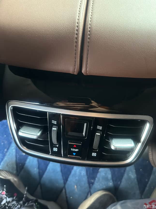

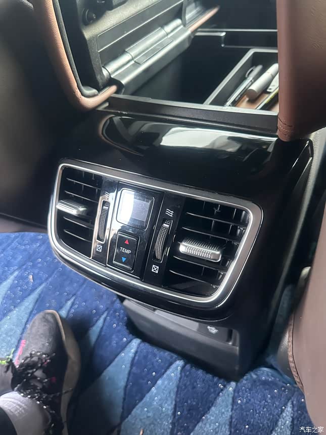

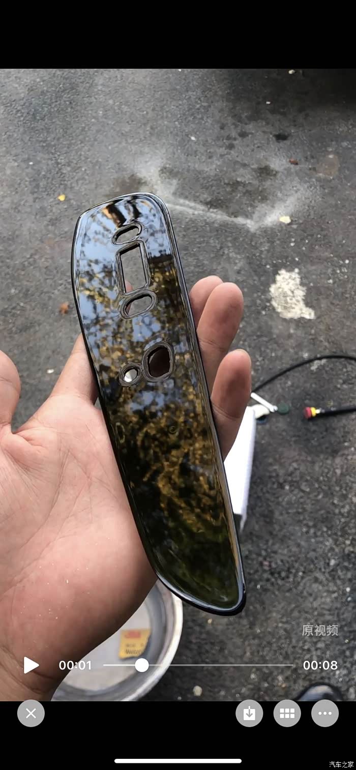

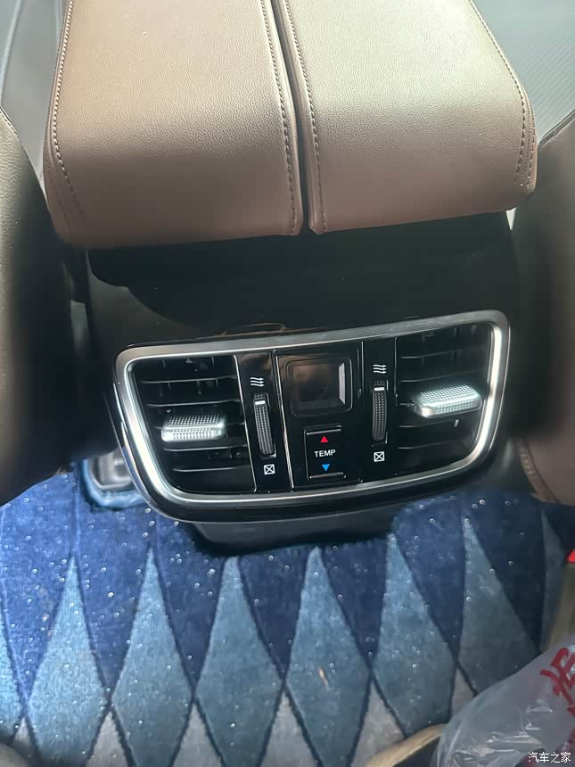

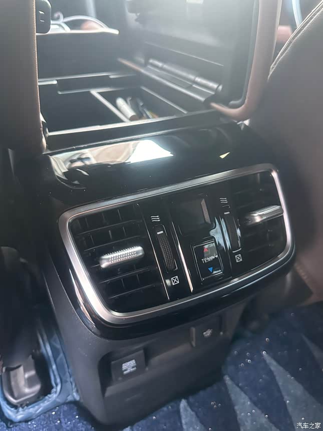

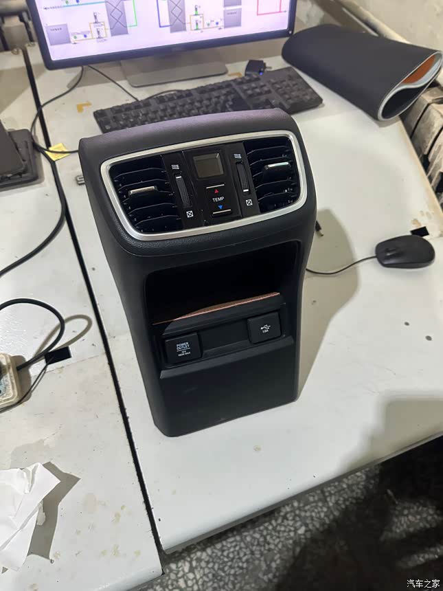

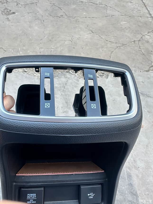

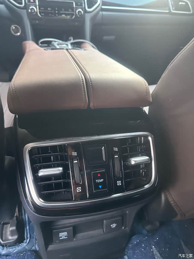

车后空调饰板烤漆改装,拆下来把饰板皮纹打磨平,再做喷漆
