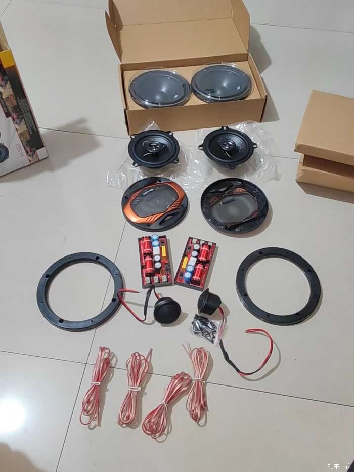

所需配件及截图(前门为6.5寸喇叭,后门为5寸喇叭)

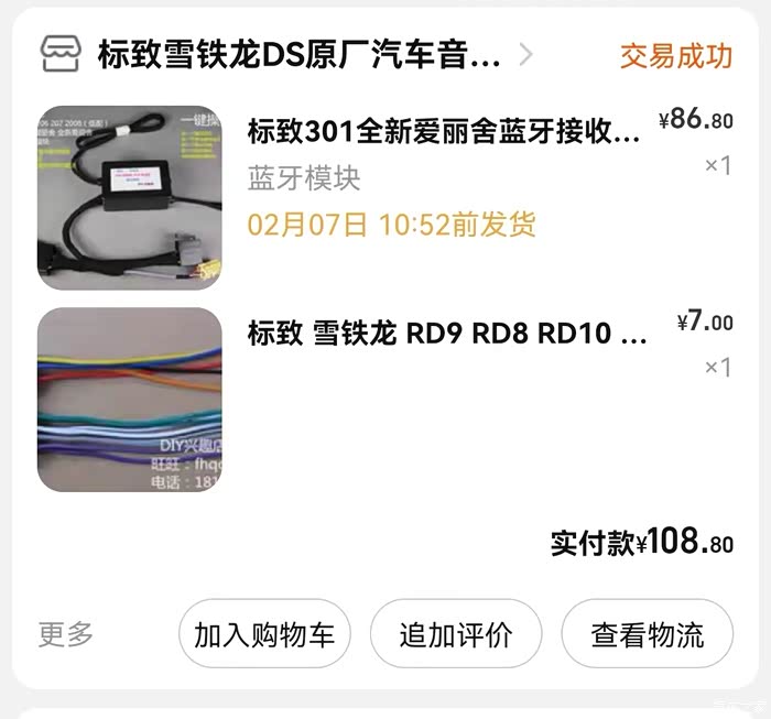

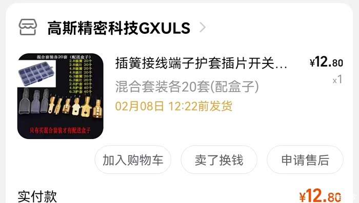

无损假装的蓝牙及喇叭所需要的尾插
接线端子,无损对接音频线
后门安装需要塑料垫上螺丝,隔音圈利于声音集中传出

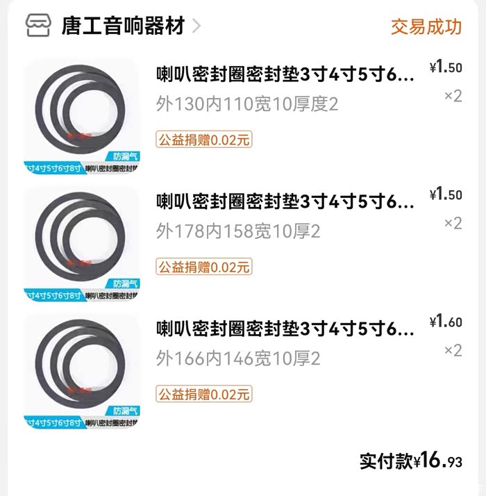

密封垫用于密封及减少震动
B柱插头用得到的无损加装线

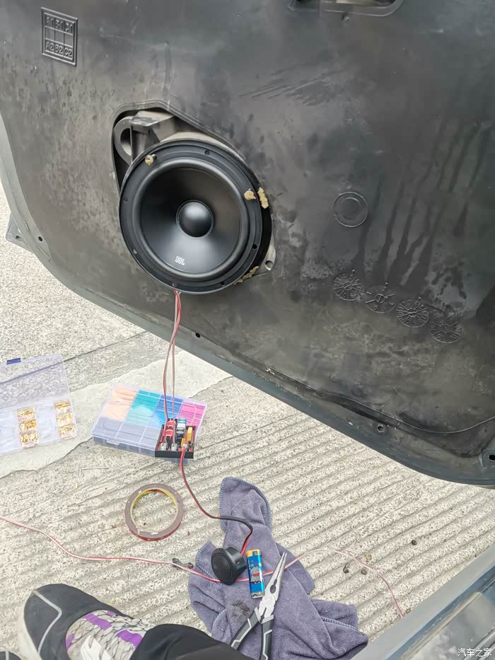

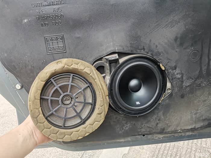

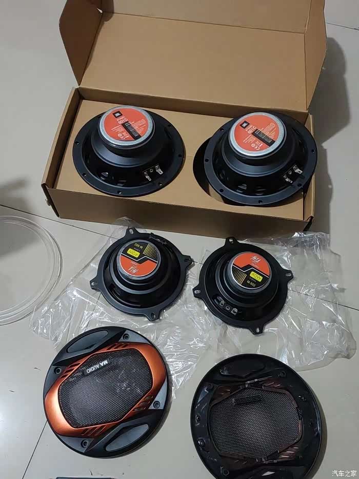

前门用的是高/中低音二分频器,前门6.5寸中低音喇叭,A柱高音头,后门5寸同轴喇叭,
品牌闲鱼JBL和MA(具体不详)

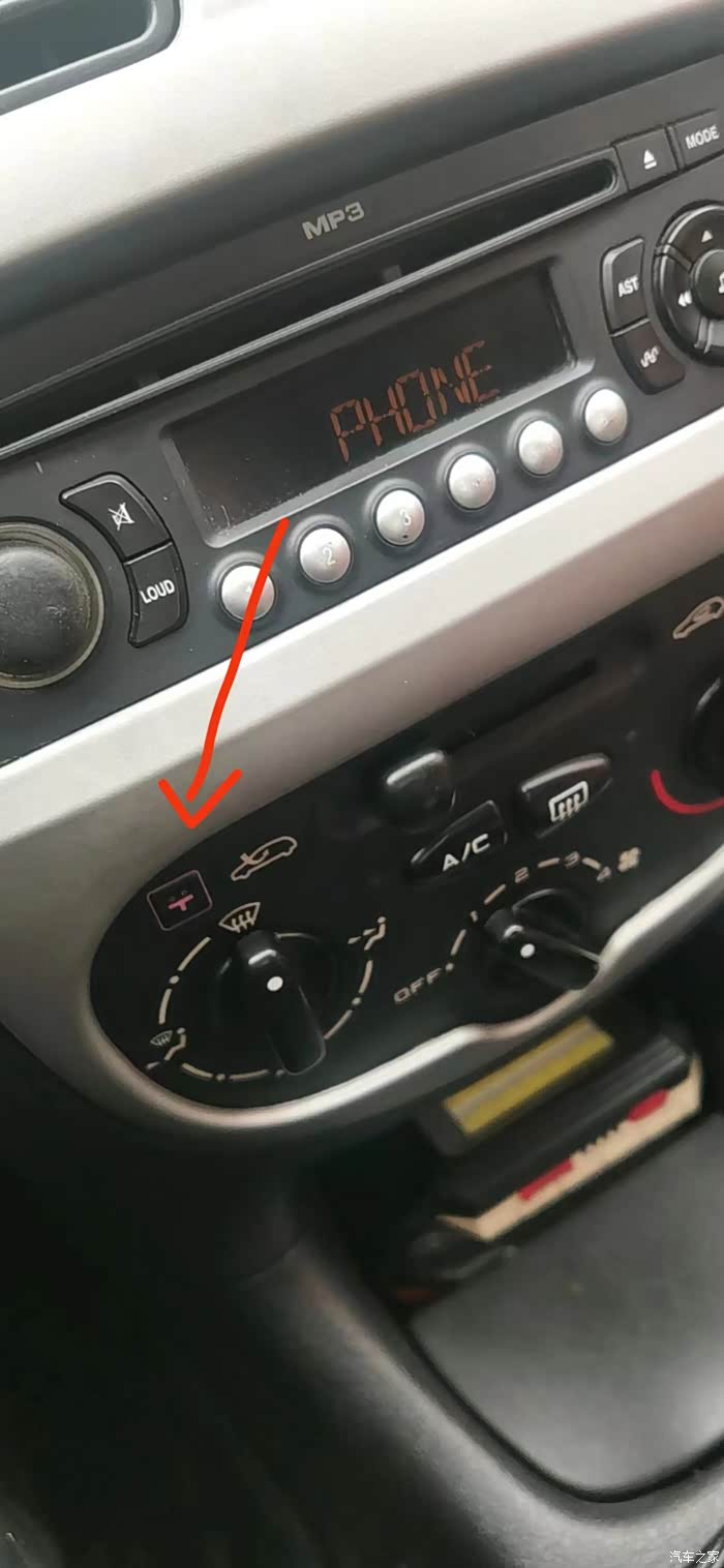

蓝牙加装,没什么好说的,直接就是无损对插
箭头所示为加装蓝牙后的按钮,用于接电话/暂停播放音乐,不带切歌,加装原CD面板按键能用的仅有音量,超薄按键稍作裁剪放在此处,十分美观。
尺寸对的情况下前门喇叭基本就是无损安装,线的无损请看后门喇叭有具体操作

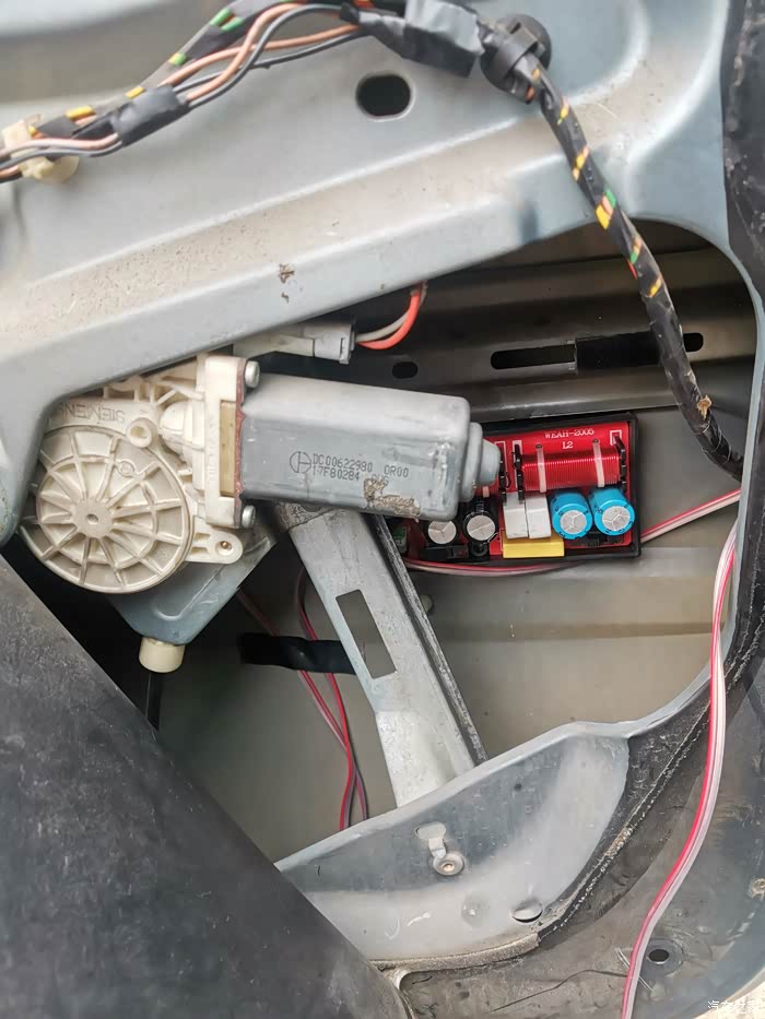

分频器使用3M贴在门板上,牢固问题有待考究
原车喇叭和闲鱼JBL对比

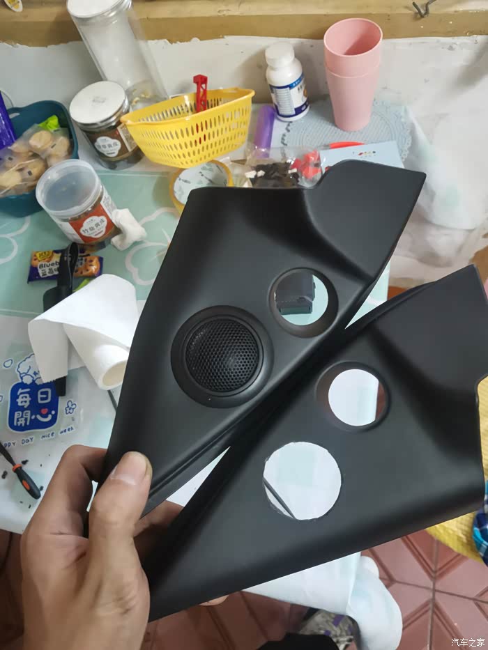

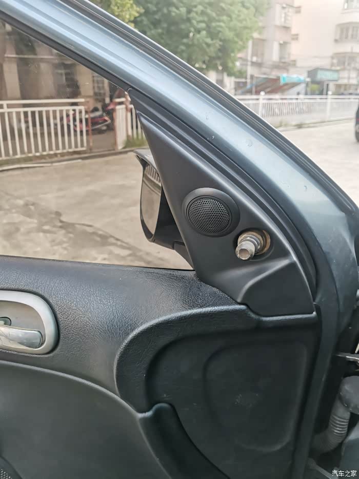

高音头使用电烙铁+锉刀开口,我挫我挫我挫挫挫,还是挺圆,过盈安装,不需要胶水
安装后的效果

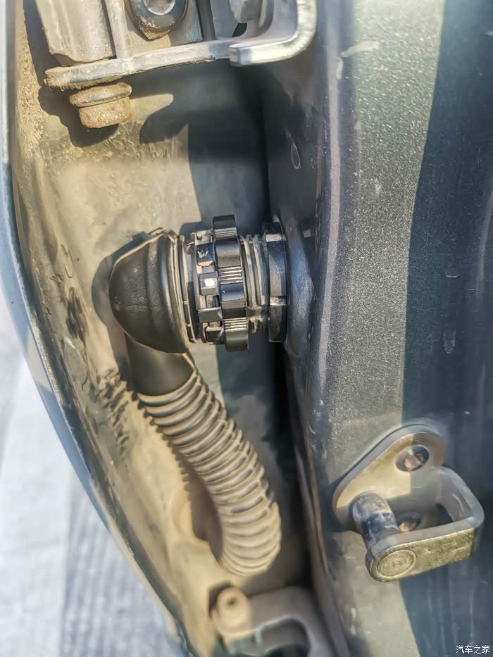

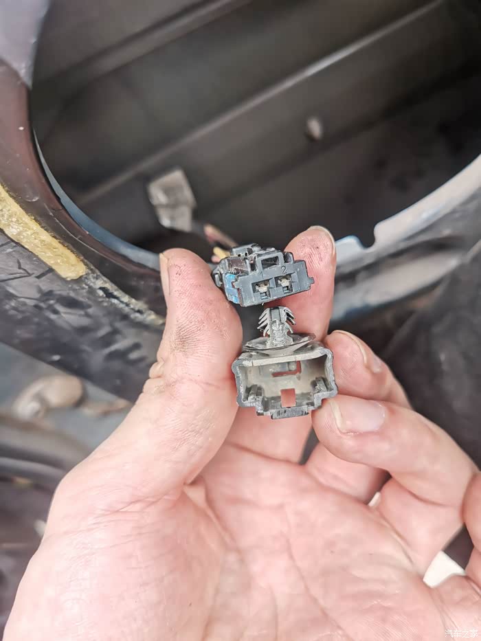

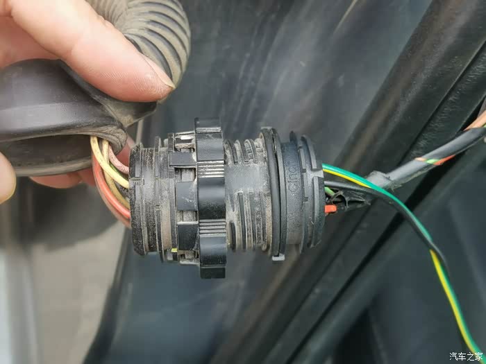

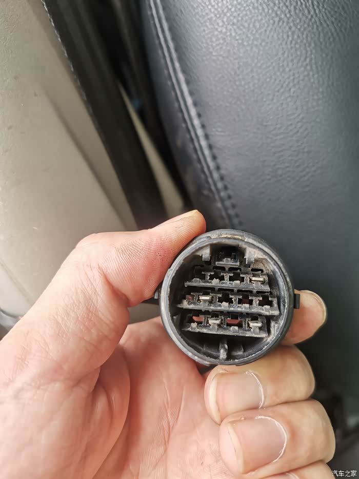

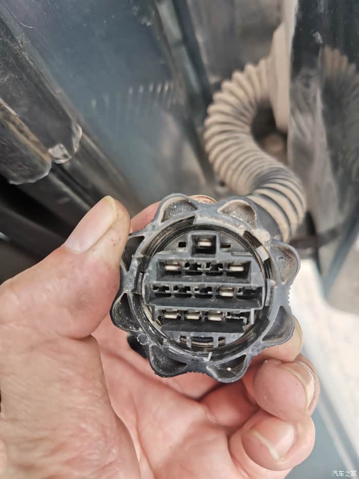

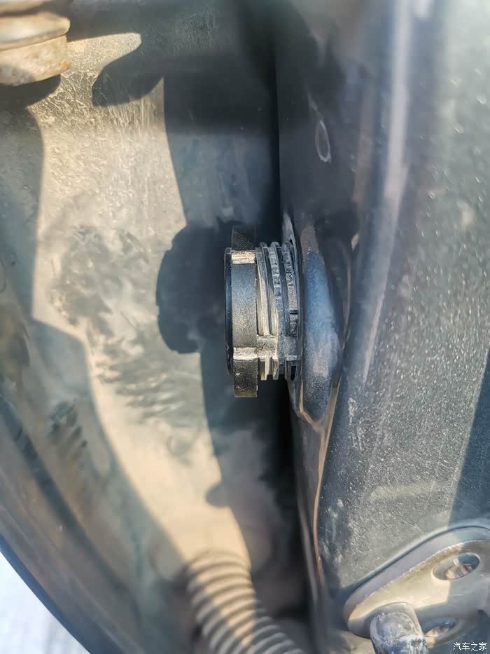

用力逆时针方向扭开B柱上的插头,

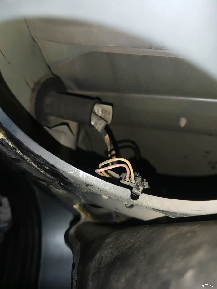

车门到喇叭上预留的线路

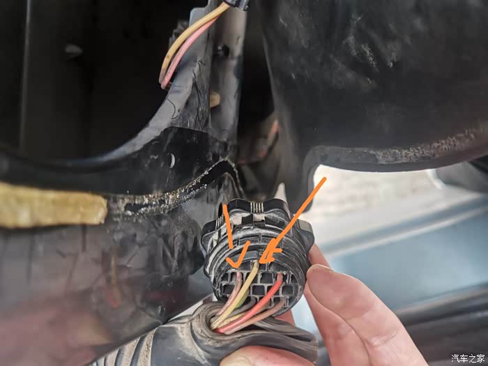

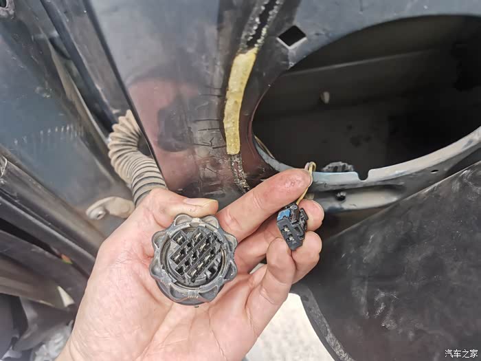

门内板仅有门把手1颗螺丝,剩下的8个卡口,只管大力,剩下的交给奇迹,拆开后,打开薄的可怜的隔音,就看到,车门到喇叭上预留的喇叭插头及线路
车门到喇叭上预留的喇叭插头及线路
可以看到车门这一侧是有线的
就是箭头所示黄线和粉线就是音频线
用1字螺丝刀敲击旋开B柱插头固定塑料环状螺丝

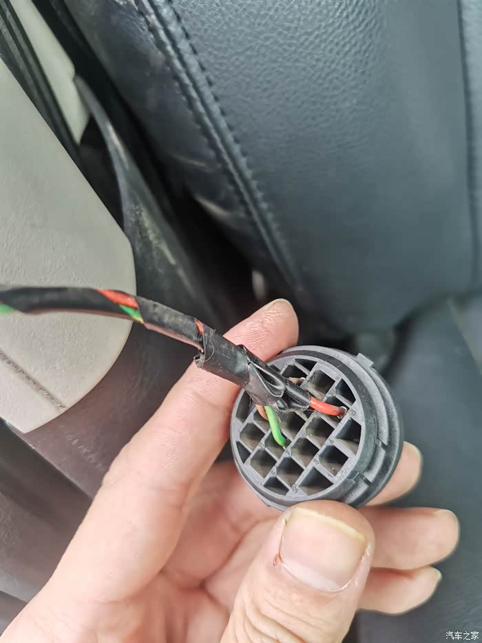

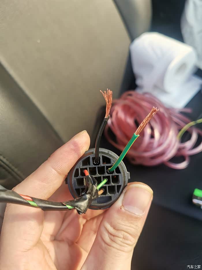

打开B柱饰板,可以看到B柱这一侧到CD机是没有线也没有插头的
背面可以对比可以看到车门插头上的黄粉线在B柱这一侧是没有的,这也是206加装后门喇叭的难点所在,B柱到CD是没有线也没有插头的

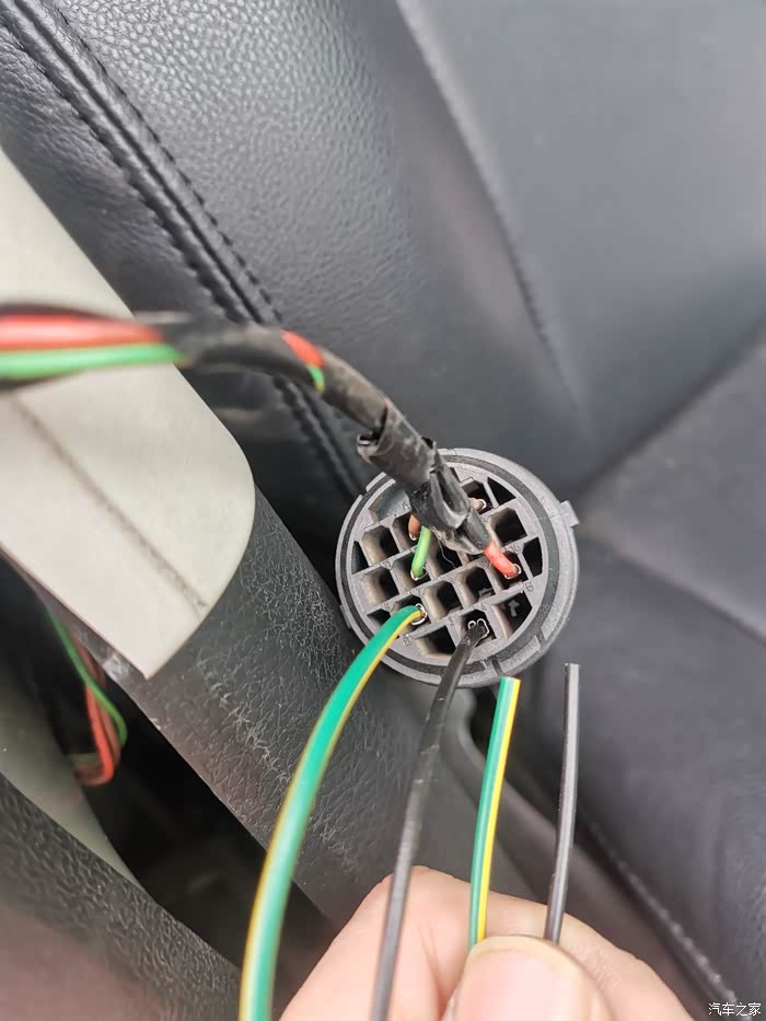

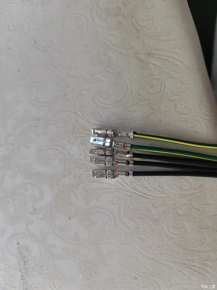

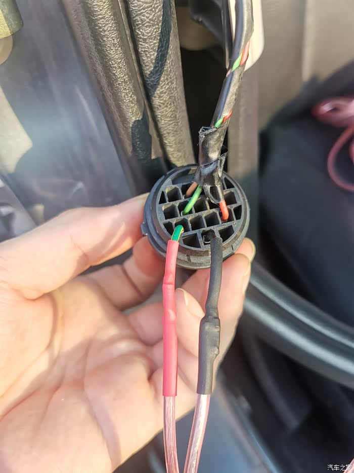

购买的B柱插头无损加装线
用买到的插头线可直接无损放入,黑线对应车门侧黄线,为负极;黄绿线对应车门侧粉线,用作正极。

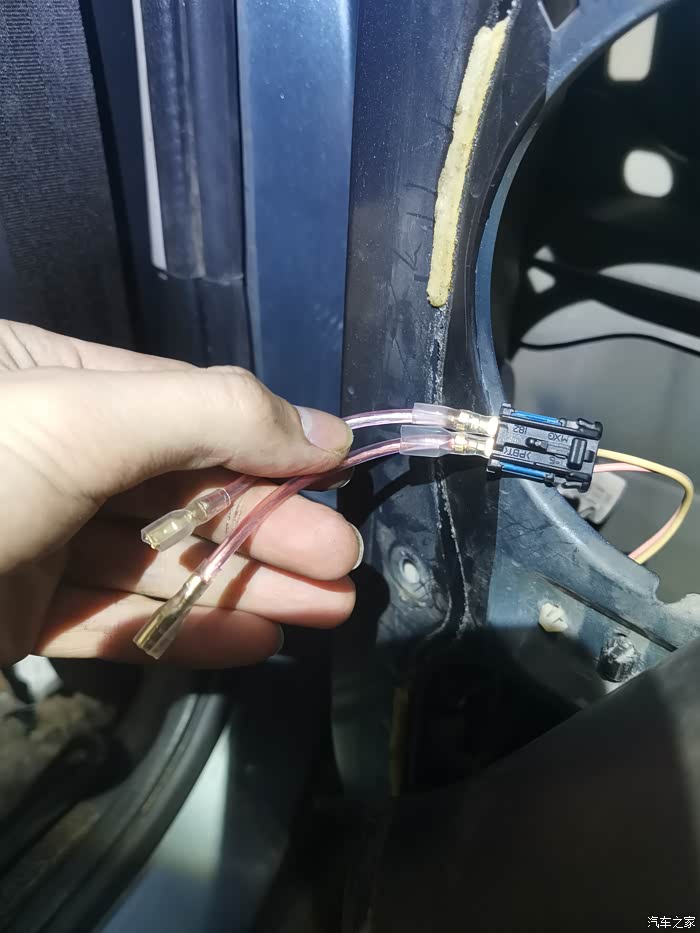

这张图看的很清楚,无损加装后剥开接音频线,
对接好音频线后,使用热缩管,比较美观
和车门侧插头对接

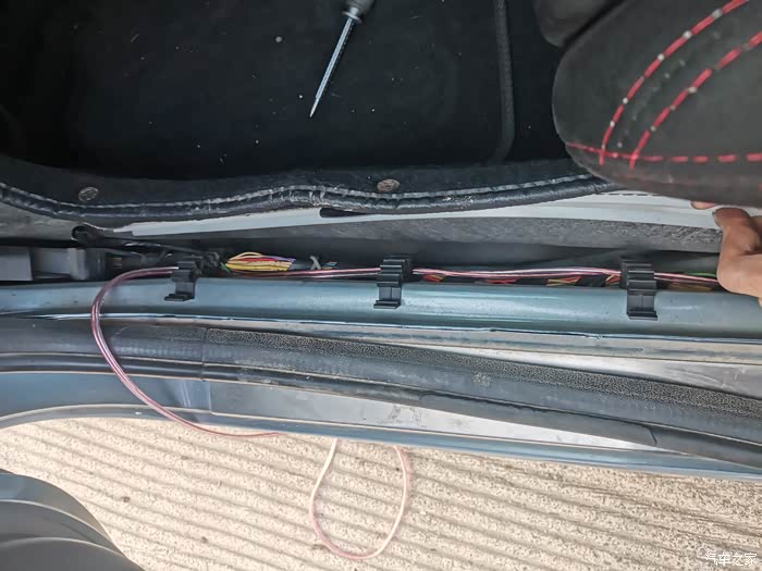

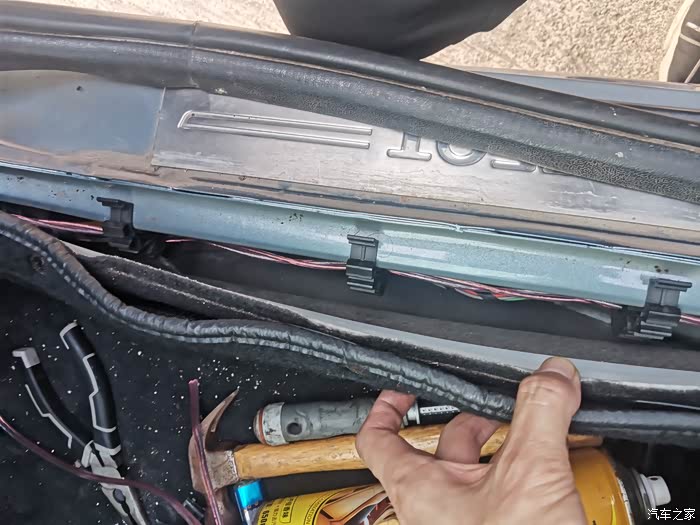

接好的音频线后走门槛下,顺着原车线路走向中控,整齐美观
副驾驶侧同理

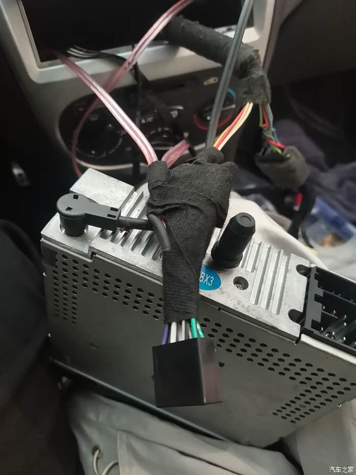

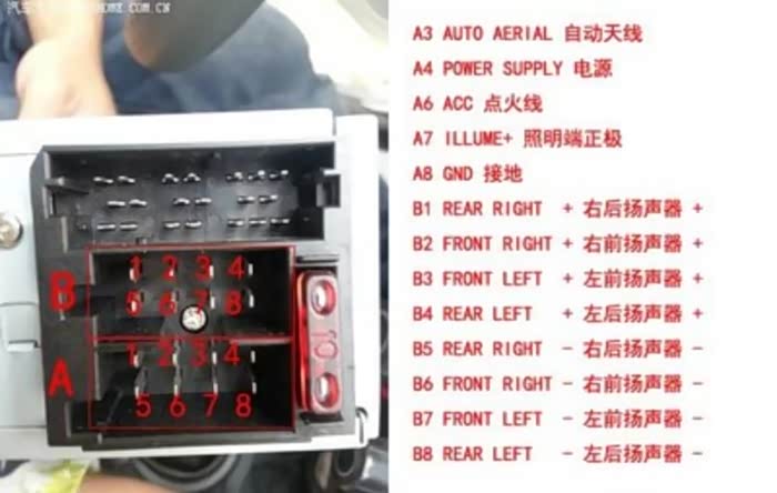

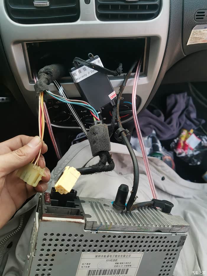

RD9的尾插对接线路图,注意以10A保险丝作标定点,正负极不要弄错
用购买的尾插线对接音频线,可无损对插

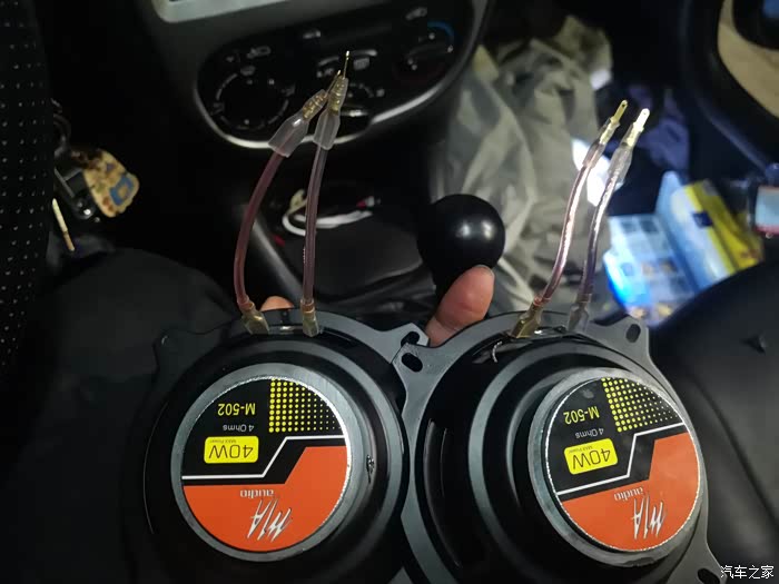

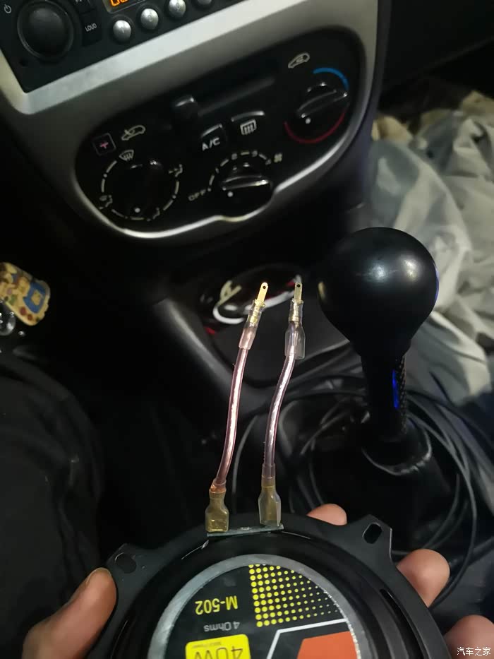

喇叭用购买的端子,制作对插线,可无损对插原车预留插头
放大图
这样对插原车插头,可做到线路无损,但音质可能受到影响,我选择无损

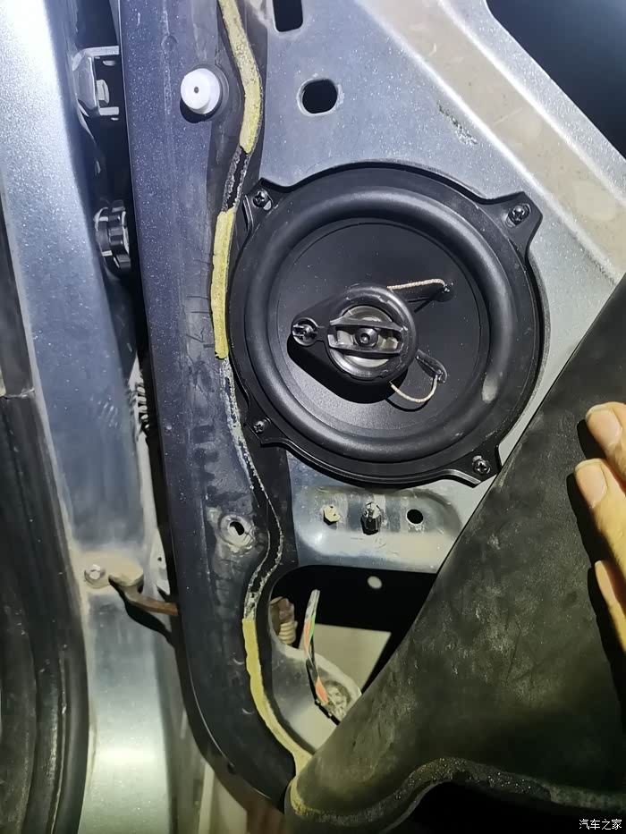

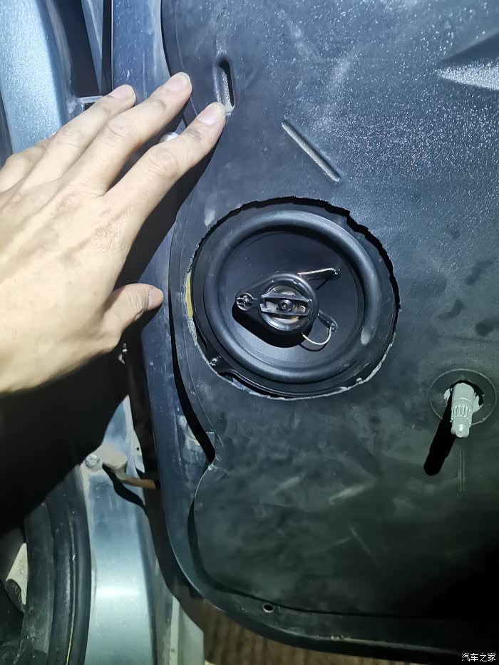

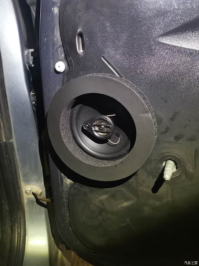

后门加装的5寸喇叭,螺丝孔位完美对上,无需打孔
密封垫垫在车门和喇叭之间,减少震动及密封;塑料圈安放在后面,用于上紧螺丝,装好后的样子
这个切的不是很圆,讲究看看吧
加装隔音圈,利于音场集中传出,接下来试机,环绕的音场传出,不敢说有多好的效果,但对比原车有明显提升,后续车门内板等按原位装回即可。做错的可以指出,不懂的可以问我,愿206延续下一个10年不散。

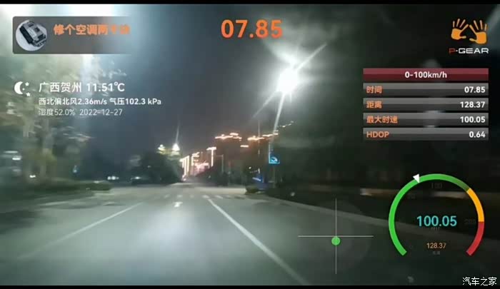

最后发一下目前性能截图,1.6自然吸气。
