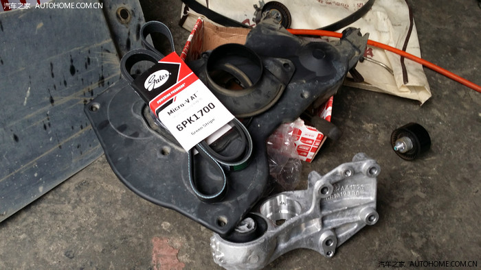

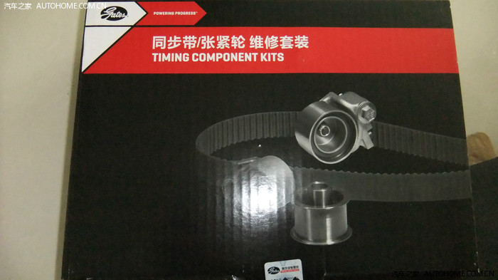

公里数到了,正时皮带该换了。网购了盖茨三件套。拆下发现半轴油封坏了,漏油。既然拆了半轴,正好同时把发动机右支架也换掉,这也是个易损件。方向盘又不正,但不跑偏,左前胎补过一次之后动平衡又不行了,又做了四轮定位。总费用如下:
正时皮带三件套 310块,支架240块,发电机皮带75块,半轴油封45块,变速箱油145块,四轮定位120,动平衡20块,工时费205块,共计1160。专修店价格,这个专修店的师傅可是以前在4S店干了很久,自己出来的开店的,技术很好。

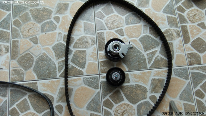

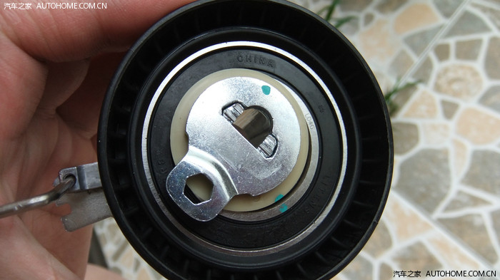

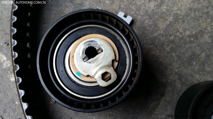

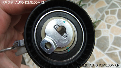

网购的涨紧轮 CHINA产的
网购的惰轮,KOREA产的

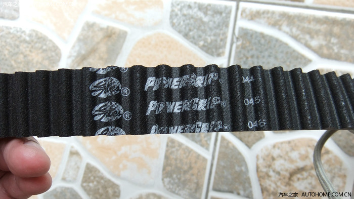

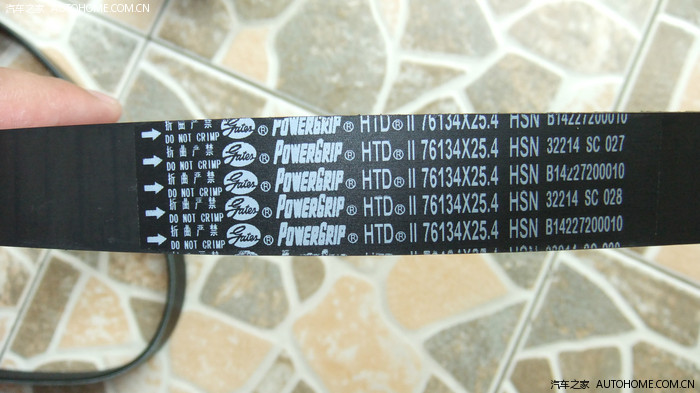

正时皮带,盖茨的

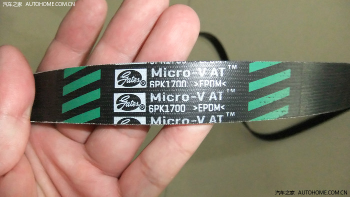

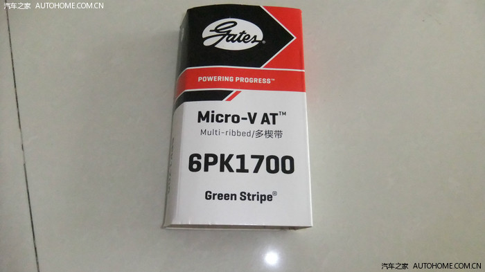

发电机皮带,盖茨的
发电机皮带标签

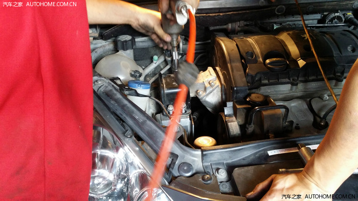

开拆,要卸下发动机支撑螺丝,然后把发动机在下面用千斤顶顶着,因为发动机不是固定死的,可以活动的

配件在一边

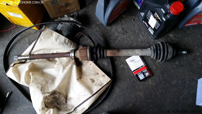

漏油了,半轴油封坏了
半轴拆下来了

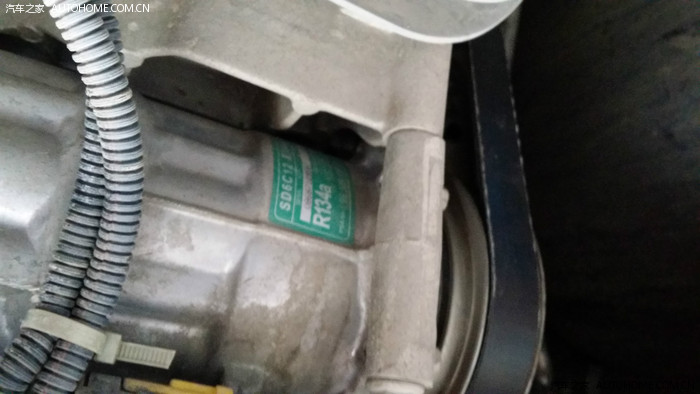

空调三电的,型号SD6C12

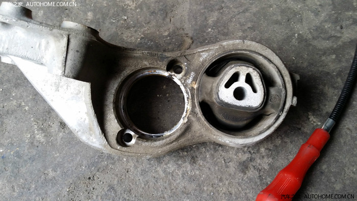

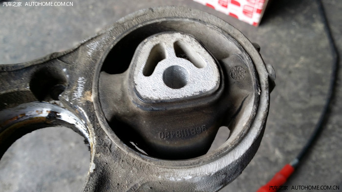

这就是那个坏了的发动机右支架,半轴就从那个圆孔穿过去
一个裂纹,那个地方是橡胶,支架是全铝的,用橡胶的目的就是减少震动

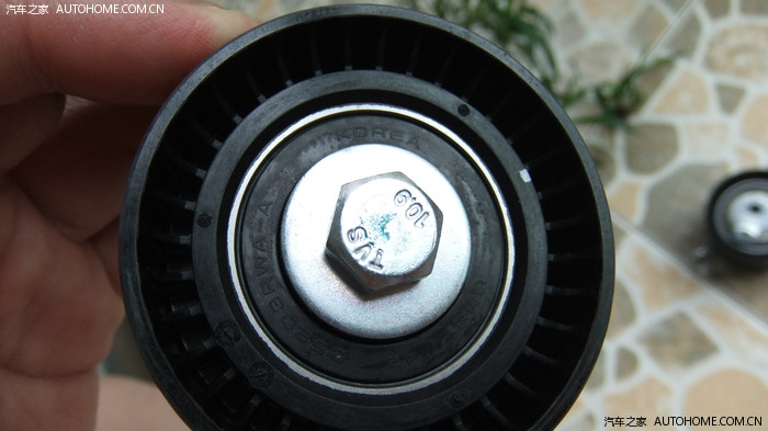

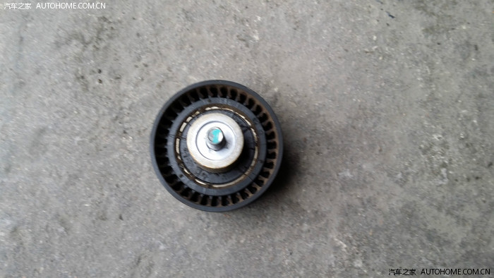

就得惰轮,KOREA产的,不过已经有很大的间隙了,左右哐当了,幸亏换的及时,不然皮带容易掉啊。
旧的涨紧轮,KOREA,还好的很,我网购的是国产的

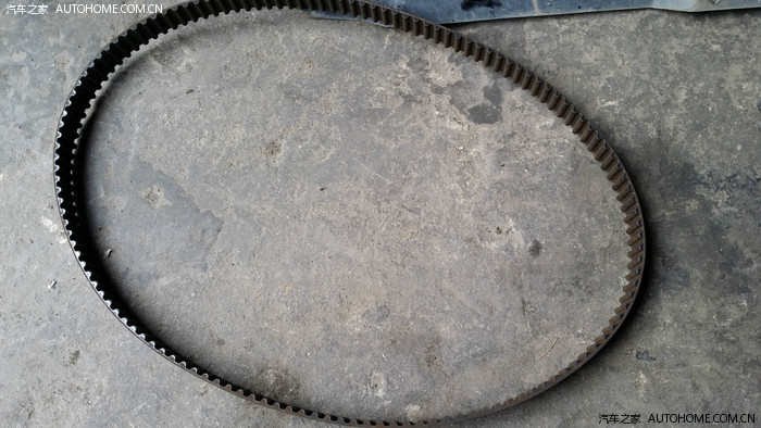

旧正时皮带

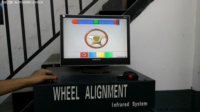

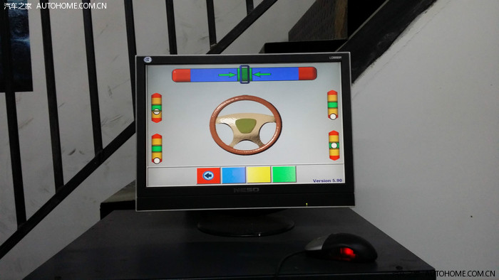

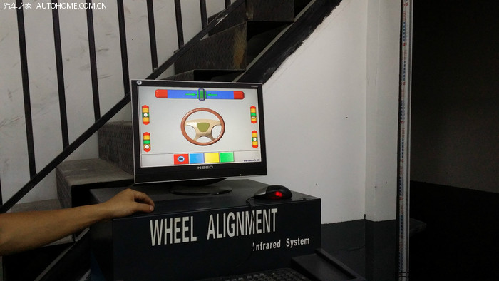

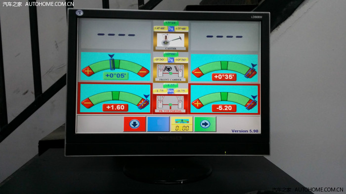

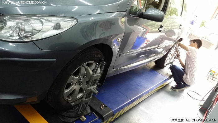

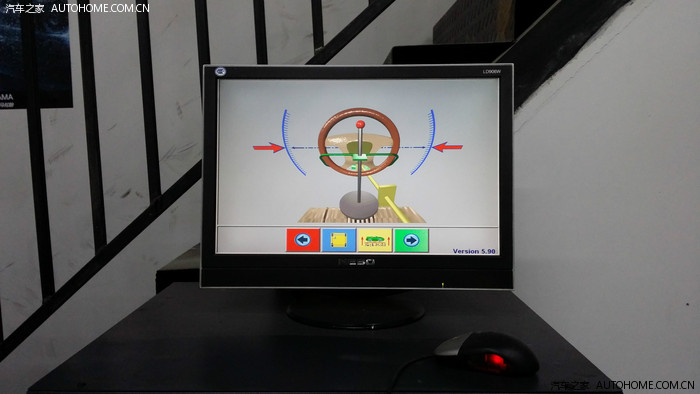

其他都是四轮定位,望高手解答一下数据到底是什么意思。

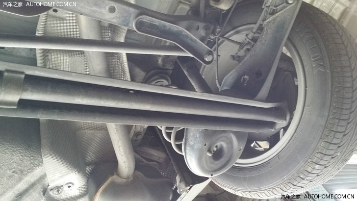

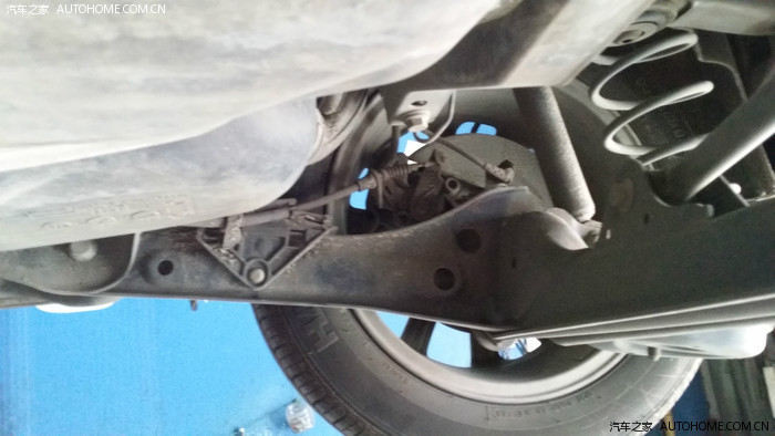

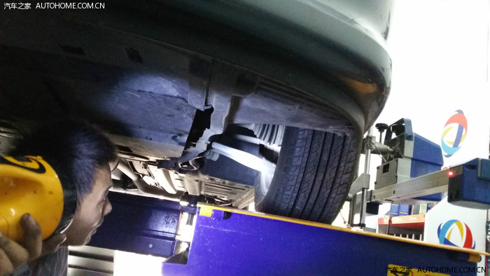

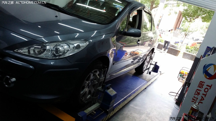

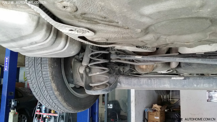

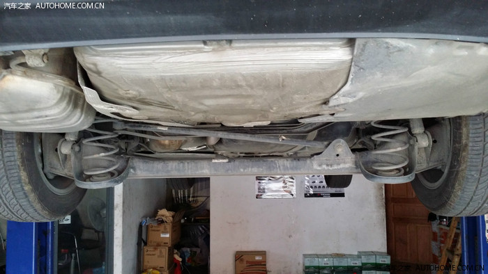

另外拍拍老板的新速腾,他把车架起来,是在看后悬架钢板有裂纹吗,他害怕啊,怕跑着跑着断了。
