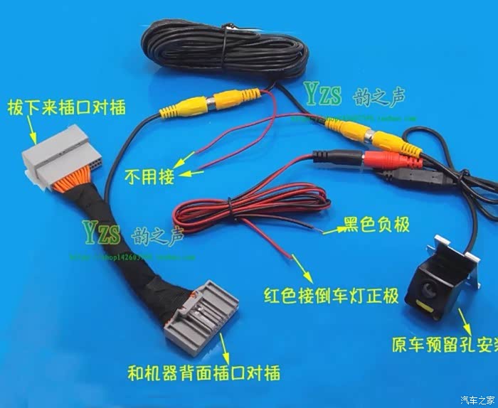

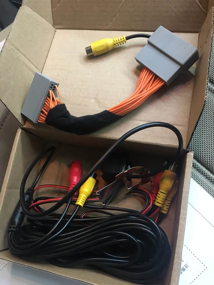

配件很简单
质量还不错

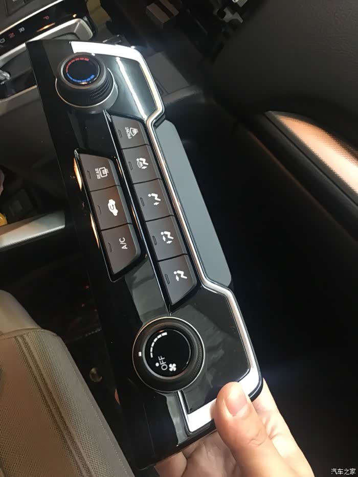

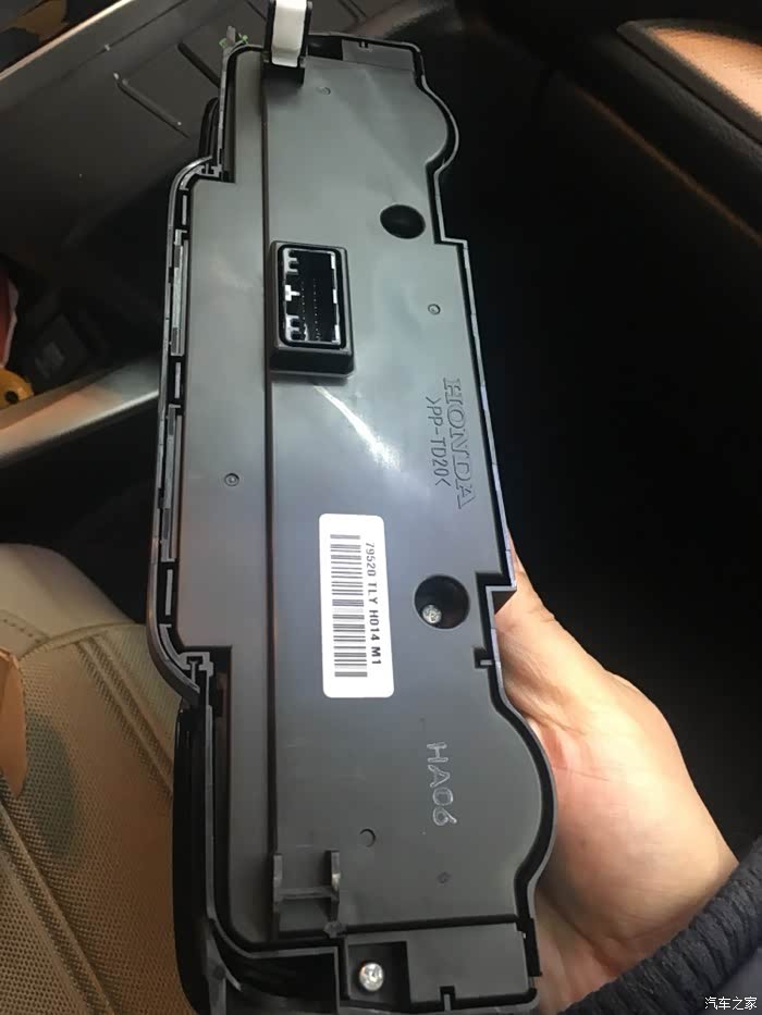

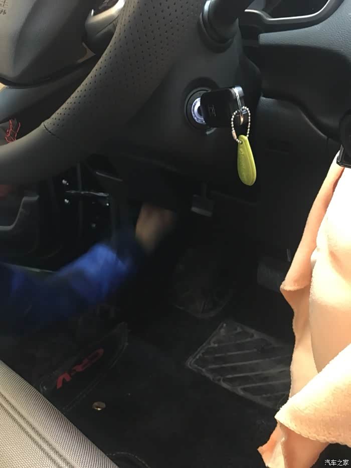

先拆掉空调控制器
一撬就拿出来了

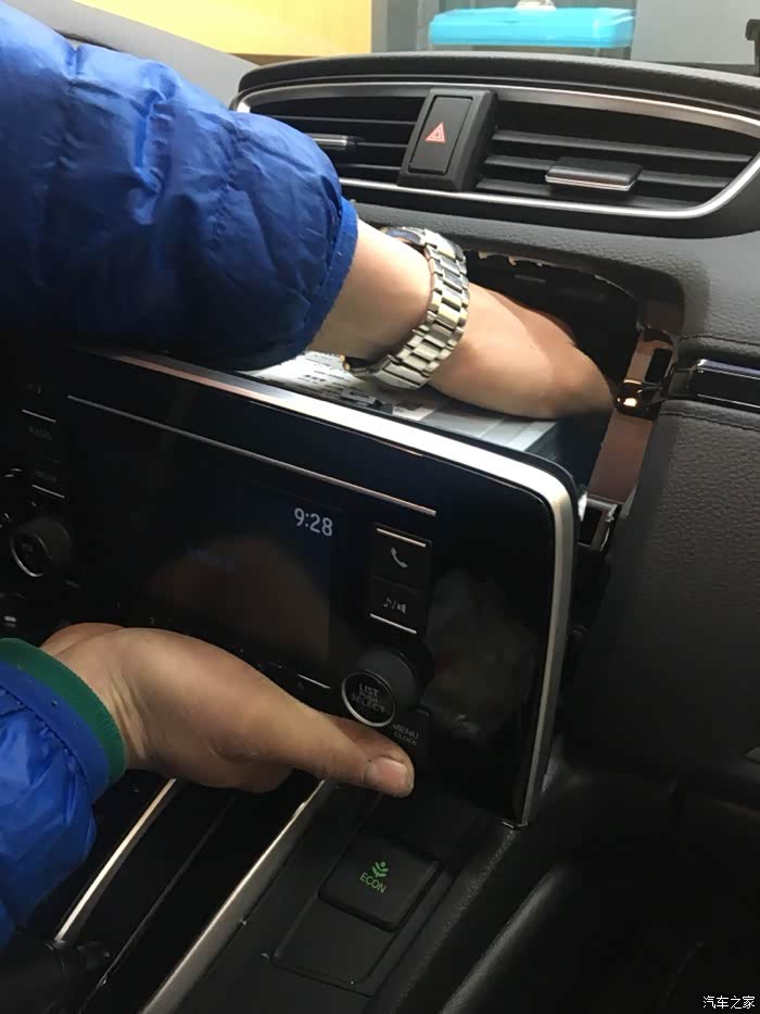

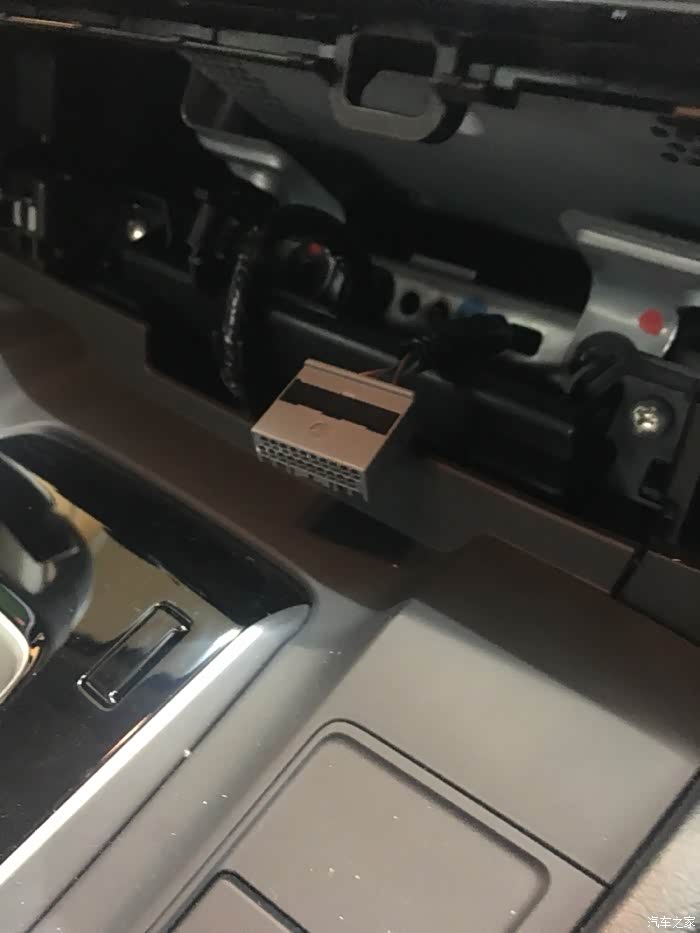

拔掉插头

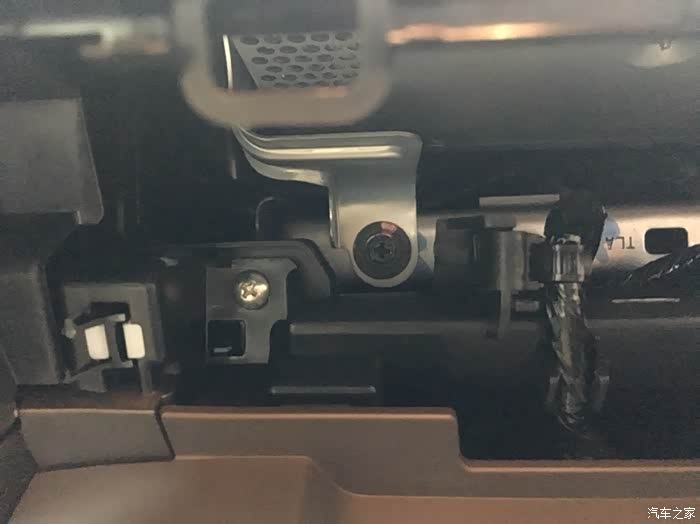

卸掉这两颗螺丝

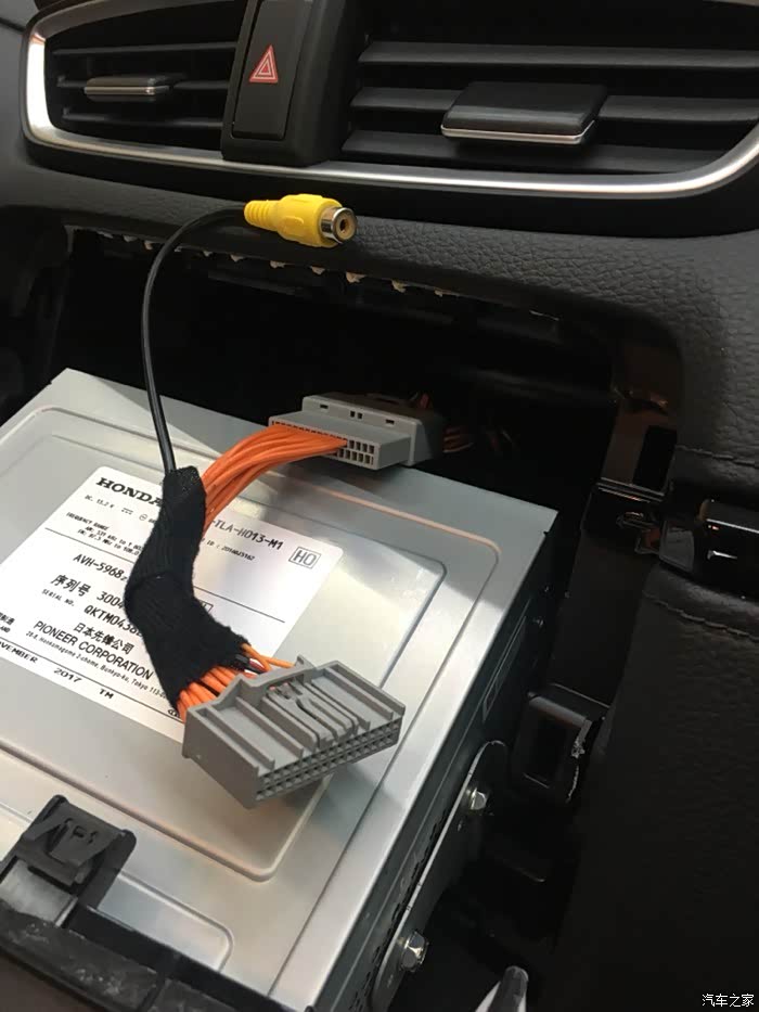

拿出中控小屏
串联上排线
从方向盘下面走线

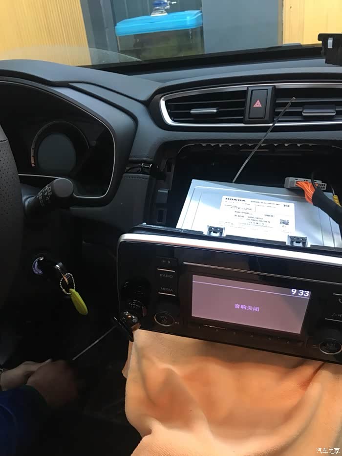

日本先锋的产品

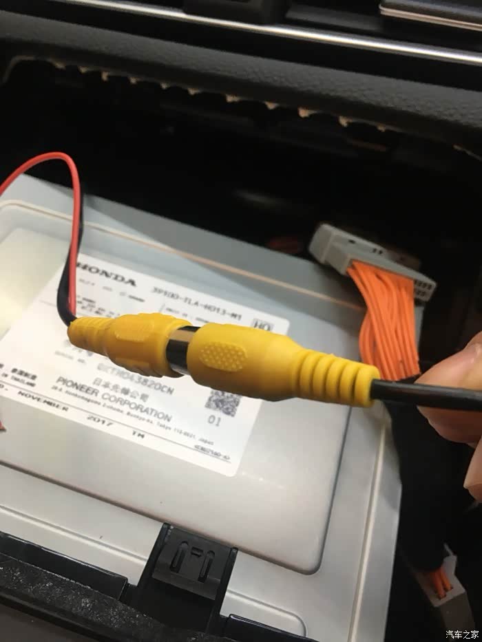

目前还没有信号
接上av端子

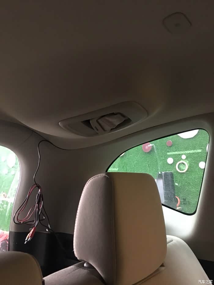

扒开胶条走线

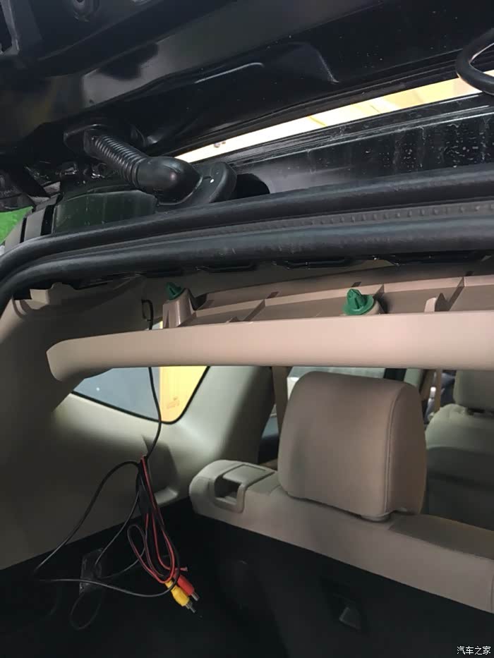

车顶走线

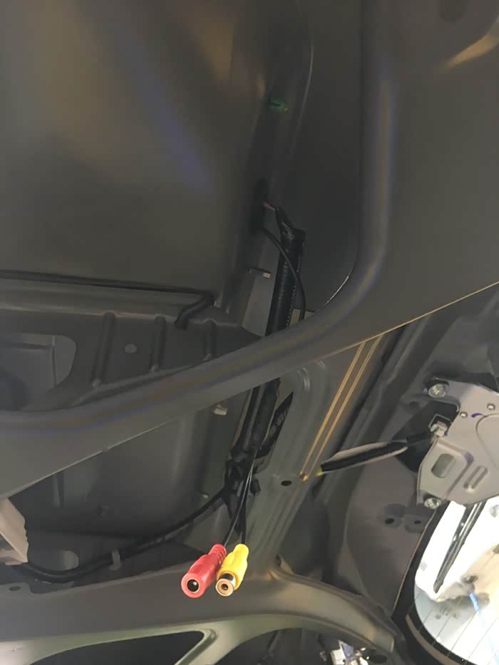

扒开盖板串过来
从这里串出来

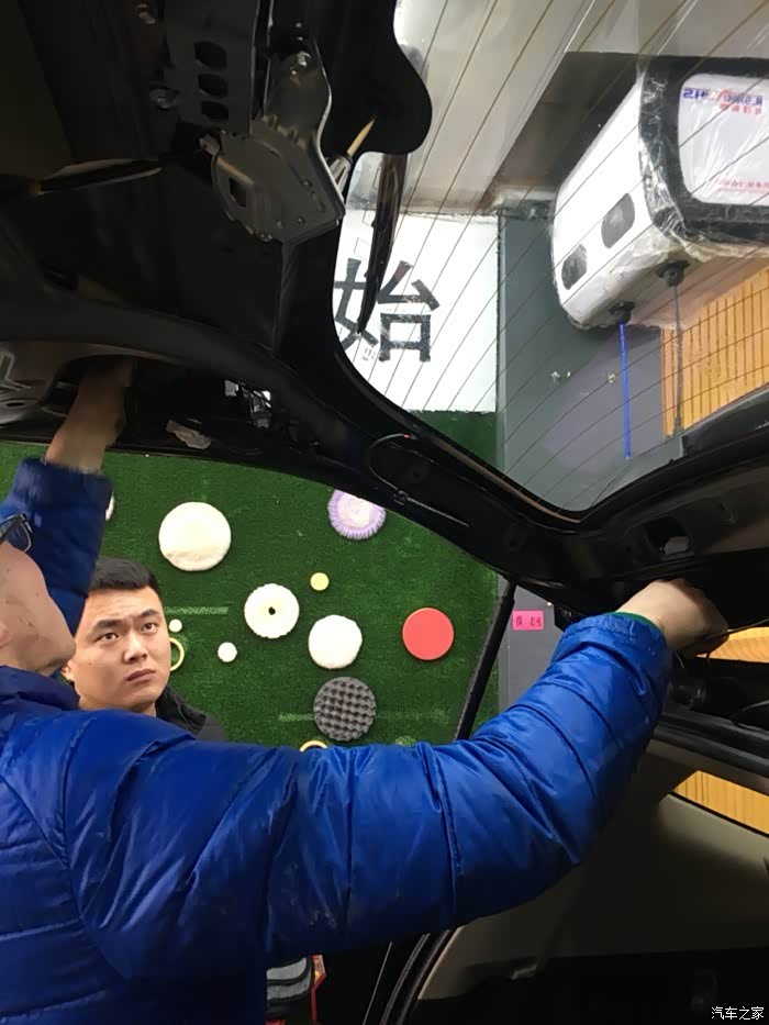

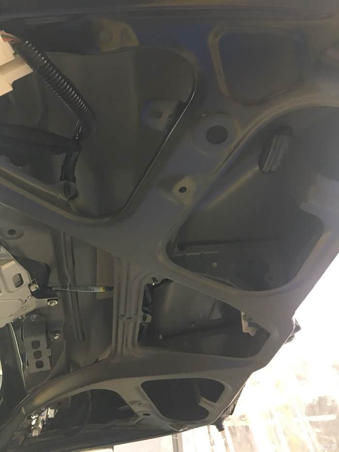

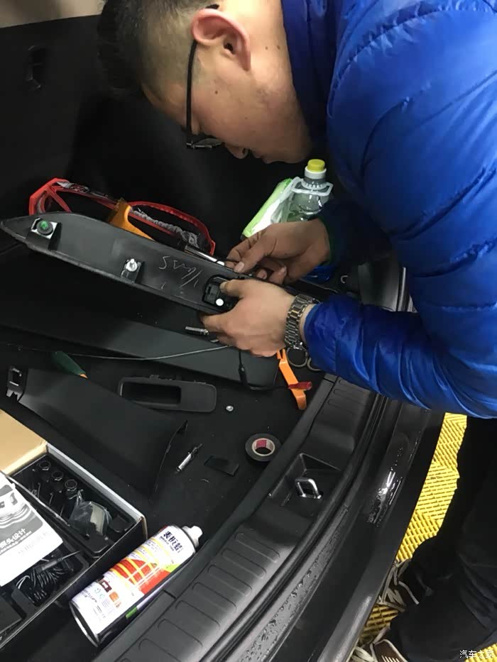

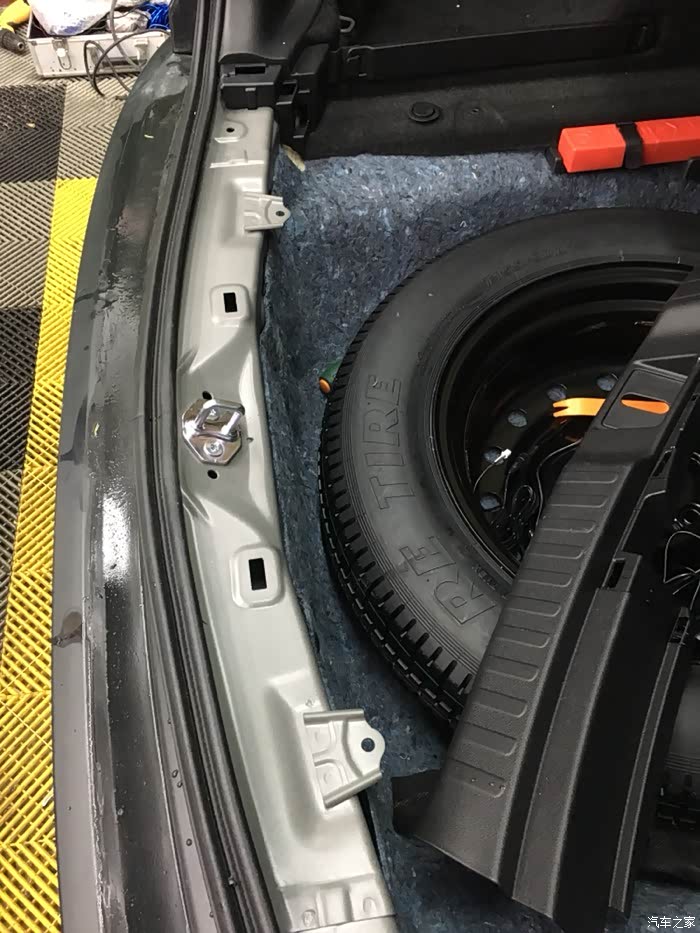

拆掉后备箱门内饰板

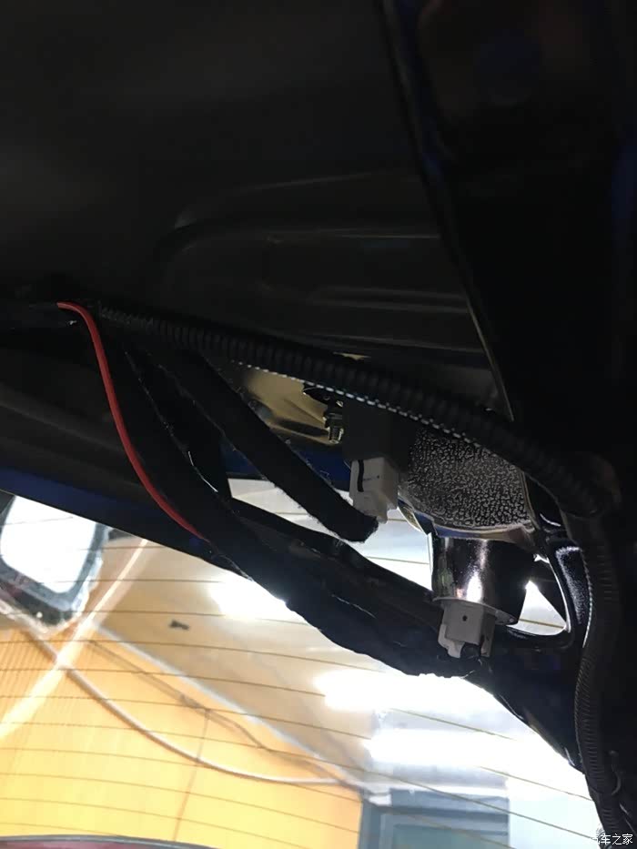

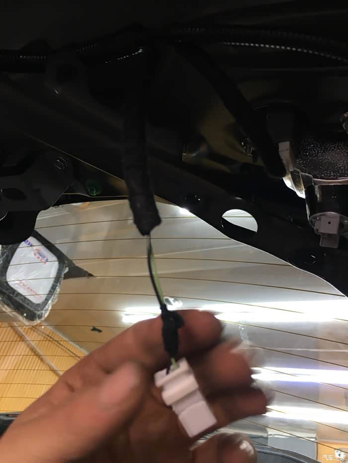

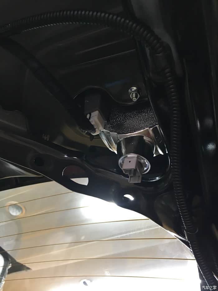

接倒车灯线
接线
接线并用胶带固定

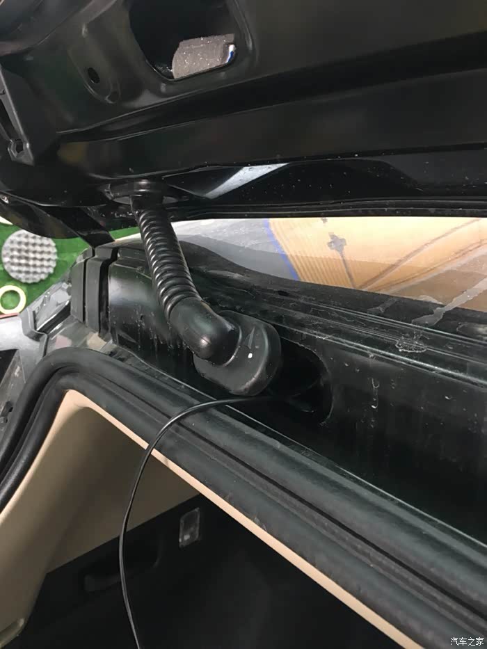

门板内走线并固定
串线

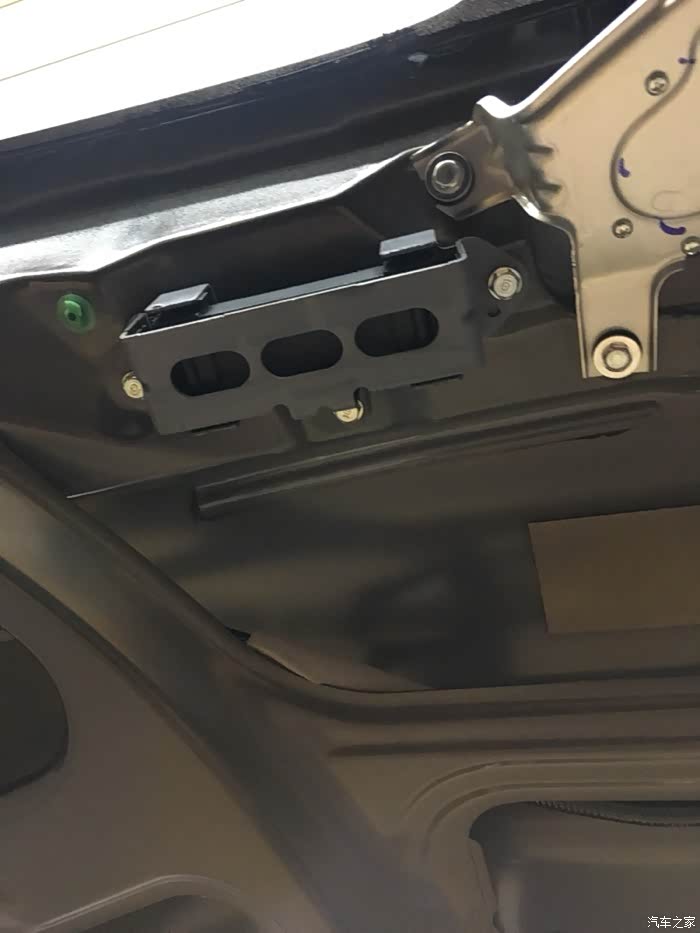

门板上发现一个方块,不知道干啥用的,有人知道吗?

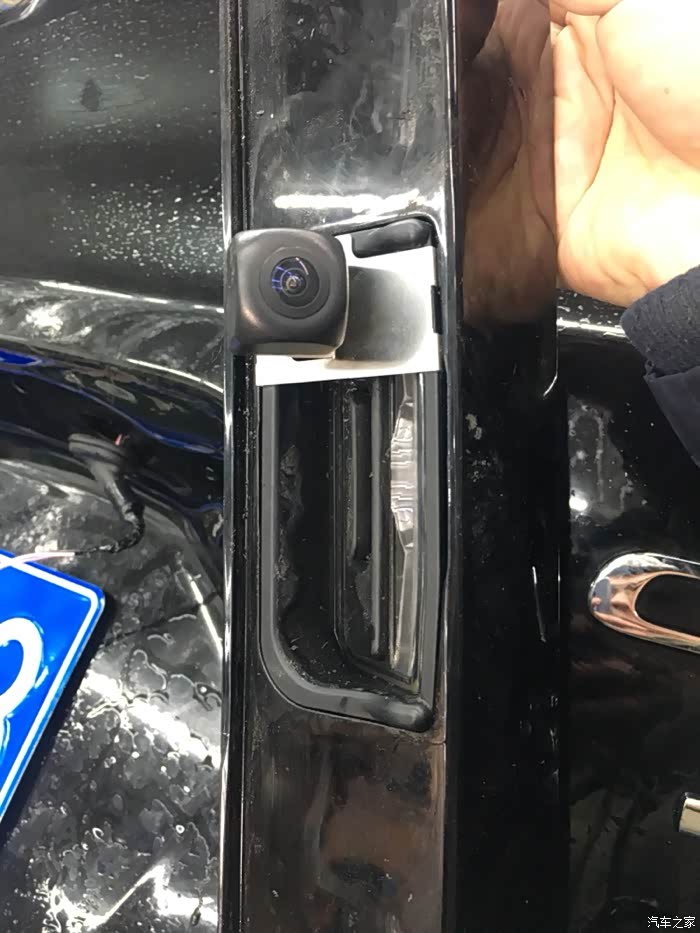

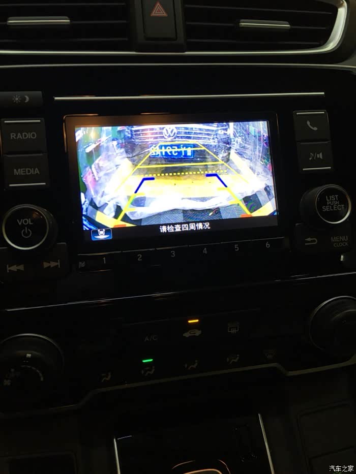

把摄像头固定在拉手上
搞定

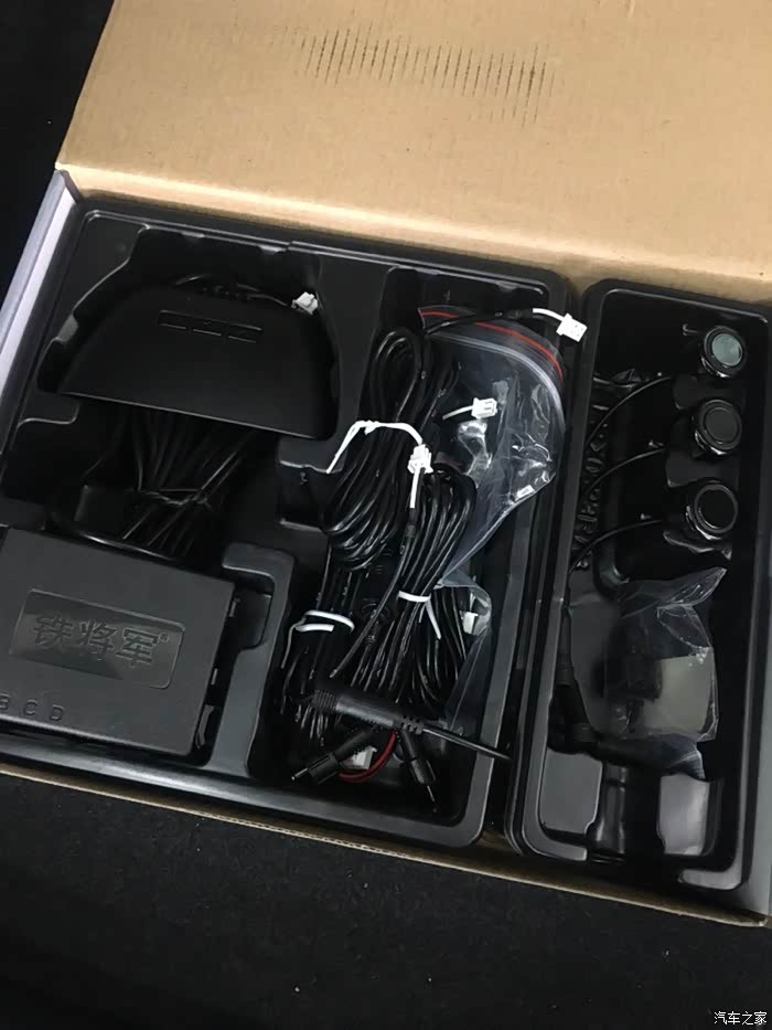

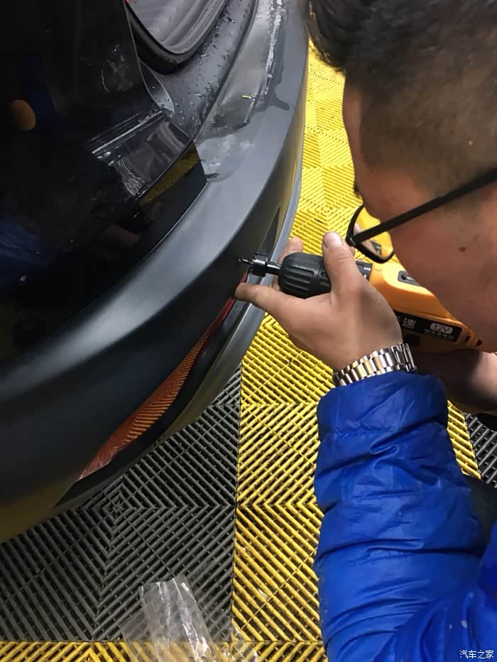

顺便又装了一套铁将军的倒车雷达
打孔

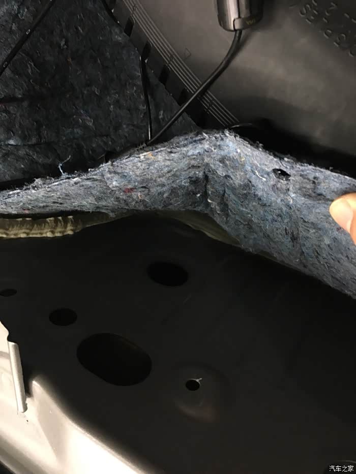

线控盒放在毛毡下面
完工。
