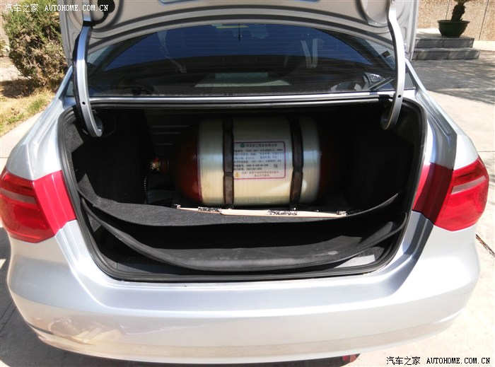

二改装
因为当时师傅是晚上加班干的,自己孩子生病我也没在现场没有留下施工照片。只好给大家上几张改后的照片。作为参考。

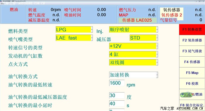

D06系统调试的几个关键点:
先把车打着,怠速多烧一会,确保水温什么的80以上,让车处于一个良好的燃烧状态,开始调试。主要是F1和F5和F8。最难的是F5.除了1000转调试是原地,其他转速2000.3000.4000.5000.6000建议都是在行进状态下进行调节。就是因为这个原因,调费时间所以厂子不愿意给你调。得2个人配合,一个开车控制油门转速保持恒定,一个人调软件来回切状态调map,没个半小时以上是调不好的,D06系统。所以大家手动档高转速时感觉不好,就是这个原因。
1、燃气压力(1.8-2.0)。通常改装厂为了省气,适合出租车,都把压力调的比较低,但不适合我们私家车。私家车要求动力,车经常要停、启动。而出租车是打着火基本不熄火。燃气压力低没关系只要省气。一般出租车是1.6的压力。私家车强烈建议是1.8至2.0.这个你可以在自己拿一个六角旋转试试。逆时针是增大压力,顺时针是减小压力。调一些,自己开车试试,看看哪个压力自己开车更舒服。这个不绝对。

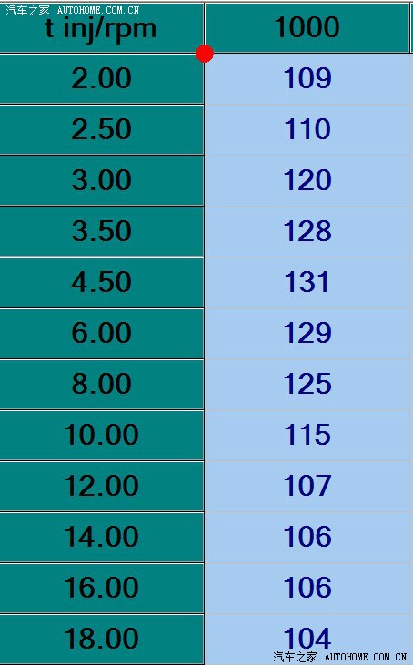

2、喷油时间(MAP调试)。简单的说就是燃油状态下显示的喷油时间要和燃气状态下显示的喷油时间尽量调一致。这个是MAP的调试的大原则和理论依据。MAP里的数字代表的是混合比,至于是气和什么的混合比我就不知道了。
MAP图横坐标代表:转速    纵坐标:代表喷油时间
   调试方法:
   以列为单位进行调节,怠速状态一般就是第一列1000转。
这个时候你先在燃油状态下看一下喷油时间是多少秒记住。看小红园点在哪个位置也可以就是在t inj纵坐标的什么位置记住也可以。(喷油时间和红色小圆点位置代表的是一个意思,一个是数字一个是小圆点位置更直观调的时候看方便)
    然后切到气,看气的状态喷油时间是多少,一般差的比较多。用鼠标左击第一列第一个数字,然后全选纵向第一列(1000转这一列),敲“回车”键,弹出“对话框”,默认是模式“线性的”,敲入数字“10”,就是这一列的每个数字都加10.在“确定”看一下喷油时间变化,和烧油的时候烧油时间,是接近还是增大。然后一次一次的修改数字进行调试,确保两个喷油时间尽量一致。
   输入的数字“10”,可以任意,是正、负都行,正的直接敲数字是在现有数字上+,负数是在现有数字上减。
   每次以10为单位也行,以“几”都可以,只是好记罢了。微调的时候也可以以“1”为单位进行。
  不过MAP里的数字最大好像是255,不会更大了。
   模式“完全的”,就是你选的所有数字都修改为你输入的数字。我没用这个模式调过。
   模式“百分比”,就是你输入5,就是现有数字加百分之五。如数字是100,你输入5.就是修改后增加100+100*5%=10 5.用这个模式调也好,一般先百分之十,最后百分之一的比例调试,麻烦的是不是默认模式,每次得用鼠标点一下,选后才能用。正负数均可。
   MAP调节就是两个状态喷油时间要尽量一致。燃气状态下喷油的时间向燃油状态下喷油时间靠拢。
   1000转这一列调后,调2000转这一列。就是燃油状态下,踩油门让转速在2000转保持尽量稳定,看喷油时间,然后切到气,调MAP。方法和1000转一样。一致调到5000转。估计手动档5000转也够了。自动档我自己的车只调到3000转,自己一个人踩油门到3000转舍不得发动机,原地调的。最好2000转以上车行驶状态调最好。
3、切换油气的温度、转速这个自己定吧。一般我是设到40度,转速1200.
4、F8基本用原设置就可以,不用调。不过要是想让车怠速更稳,可以把低负载、怠速时加  5个百分比。

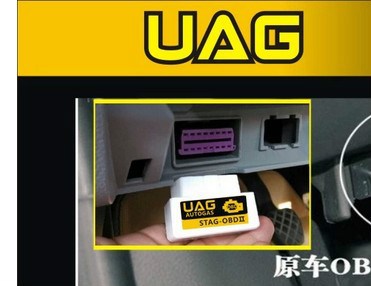

obd仿真器,我在淘宝买了两个,第一个可以消故障码,但不能天天连在obd上,因为太长和大,影响开车。
又买了第二个很小,直接插在obd口上,直接消吗,而且故障码一直不出现。不错。万能的*宝买的,就是价格贵100多
发现obd仿真器对自动档的升档有轻微影响,我已经把仿真器拿下来了。另外我的混合比打偶调到200以上,现在故障灯也不亮,个人看不用obd也行,特别是自动档的,似乎有冲突。
