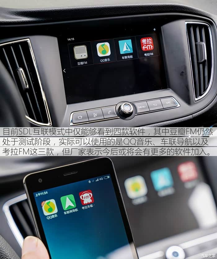

2、用数据线连接与连接的区别:在carplay功能中可以映射的 三个软件,车联网导航、QQ音乐、考拉FM。如果需要使用车联网导航则必须用数据线来连接,蓝牙是不可以的。原因是使用车联网导航时对于手机的耗电量非常大,用数据线连接除了稳定性之外还具有对手机充电的功能。至于QQ音乐和考拉FM则可以用蓝牙直接连接使用,不需要数据线。

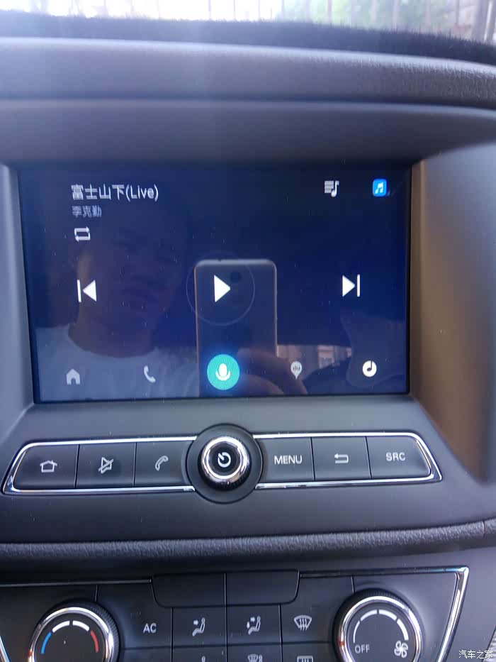

因carplay是苹果系统研发,仅支持苹果手机。而荣威360定位A级车市场,很多车主都是首次购车,收入层次有限,大部分车主使用安卓版本的手机较多,荣威360同样也搭载了安卓版本carlpay功能的mirrorlinka.

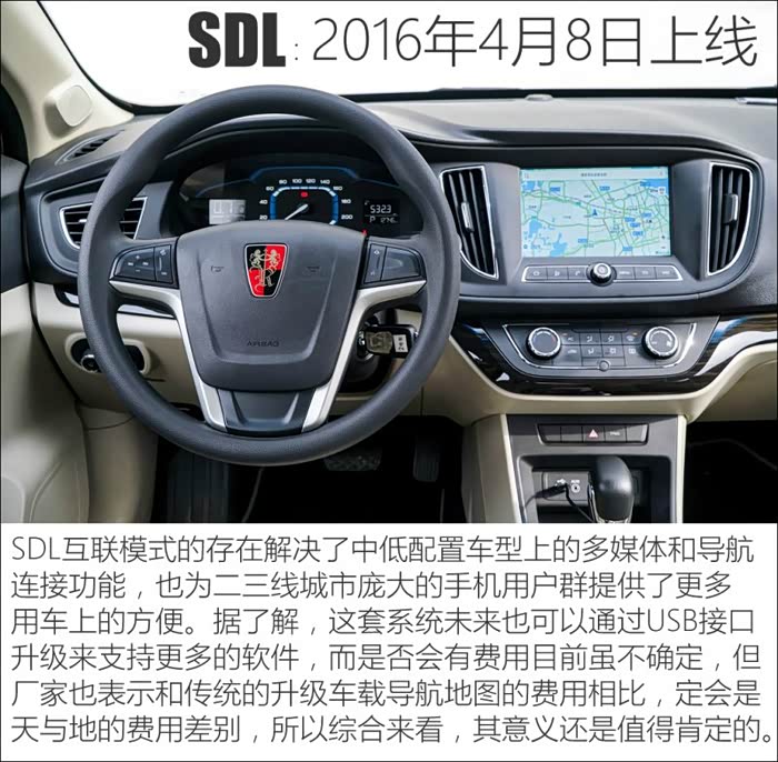

四、关于升级后的SDL功能.
这两天有坛友关心SDL功能,可能是看了相关的新闻,我也找了一篇,链接地址如下:
http://www.qctsw.com/article/articlecontent/16342.html
先说一下SDL是什么:
先看看汽车之家的解释:SDL全称为SmartDeviceLink,最早其实是福特SYNC? Applink平台所使用的开放源代码软件,主要功能是可以让消费者轻松的透过语音和触控等方式来使用它们喜欢的智能手机应用程序。因为是一款开源软件,所以各大厂商都可以基于此软件的基本功能来针对自己的车型需求进行再开发,上汽SDL互联模式正是基于此而来。
通俗讲:SDL支持更多的手机型号的匹配。

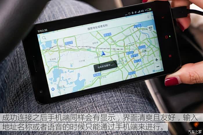

支持应用:QQ音乐、考拉FM、车联导航(需安卓4.3以上系统,并至少保持手机有2GB空间)。

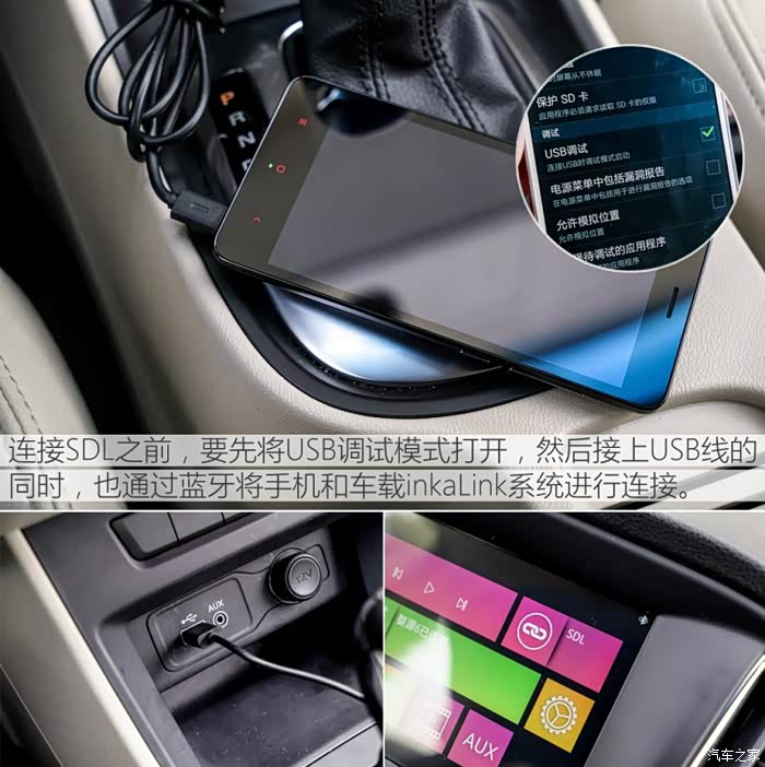

使用SDL智能互联需要进行两步操作:1.打开手机蓝牙,并与车机完成连接;2.打开手机的USB调试模式,然后通过数据线将手机接入车机。

2、车联网导航:有车友反应支不支持百度导航,高德导航的手机映射。很负责的告诉你,不能。可能是因为版权或者其他原因。目前可以支持的导航是车联网导航,下载地址:http://www.downcc.com/soft/84562.html。

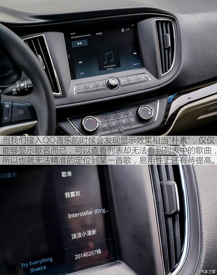

3、音乐:目前最适配的音乐软件是QQ音乐。可以支持蓝牙连接。
