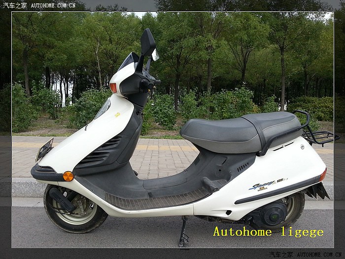

车辆:嘉陵-本田大鲨125踏板摩托车
停用时间:200710
停用措施:取下电瓶;更换新机油;油箱内剩余的汽油未取出(本想来年还骑的,没成想,一放就是六年!)。
存放环境:室内
启用时间:2013910
启用措施:掸去车上厚厚的尘土;用打气筒为两轮胎打气;更换机油;更换电瓶;油箱内的汽油继续使用;一打就着,顺利启动。
结论:13年多的老车,六年的汽油,还可正常使用,不错,有趣!

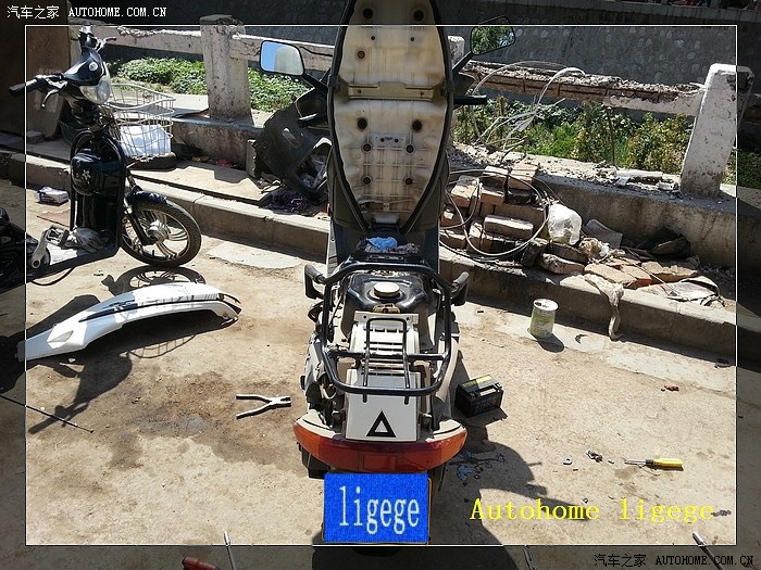

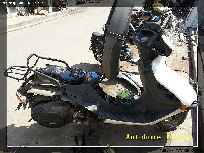

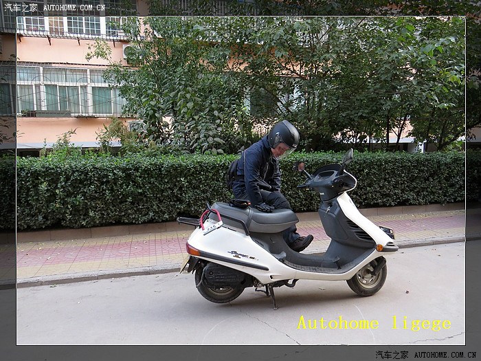

后胎没气了,前胎半气,跟同事借打气筒打足气。推车到修理部,一身大汗,嗯,好久未这样锻炼。
放出机油,还很清黄,粘度也不错,毕竟是当时更换的新机油啊。还是要换上原桶密封保存的新机油,人不说机油一般不超过六年存放期嘛。呵呵,换上的机油也已存放六七年啦。
接上修理部的电瓶,打几下,突突突,发动着啦!

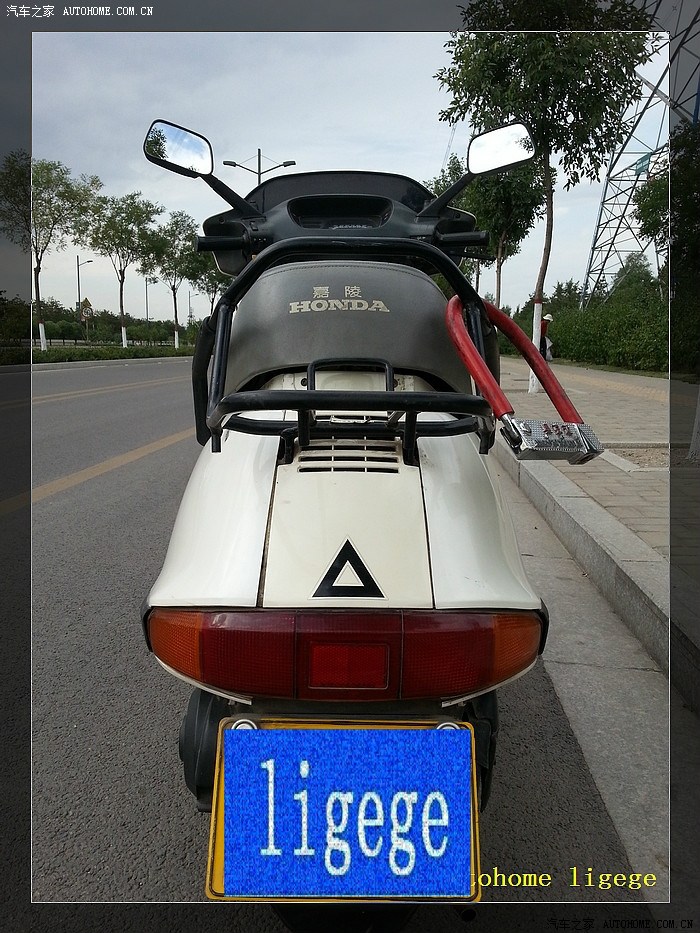

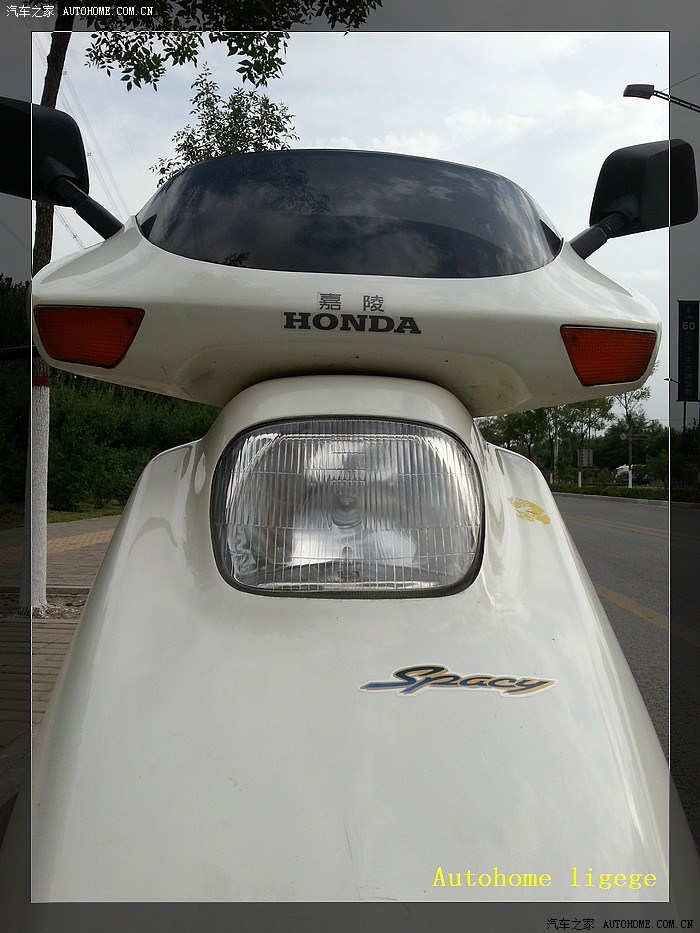

看照片,后面有两根避震,一直以为只有一根,记得俺的第一辆国产踏板只有一根避震,当然,还是两根比较好。

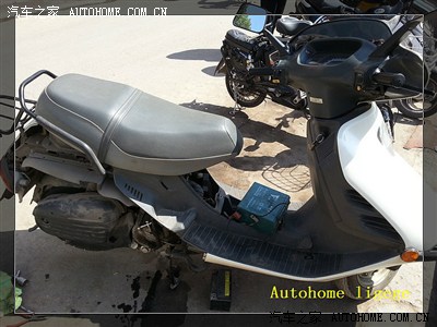

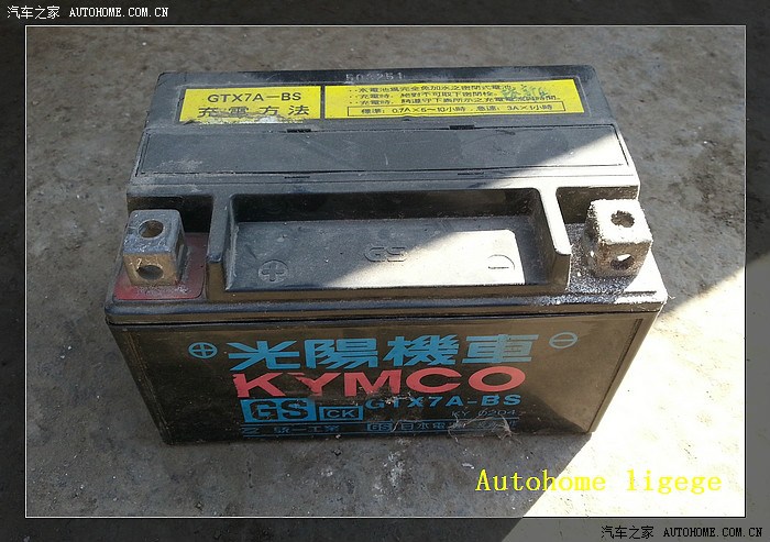

修理部的电瓶
原来的电瓶,统一工业的光阳机车用电瓶,现在定然是不能用啦,需要换一块。

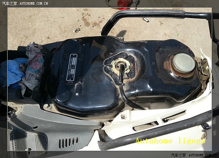

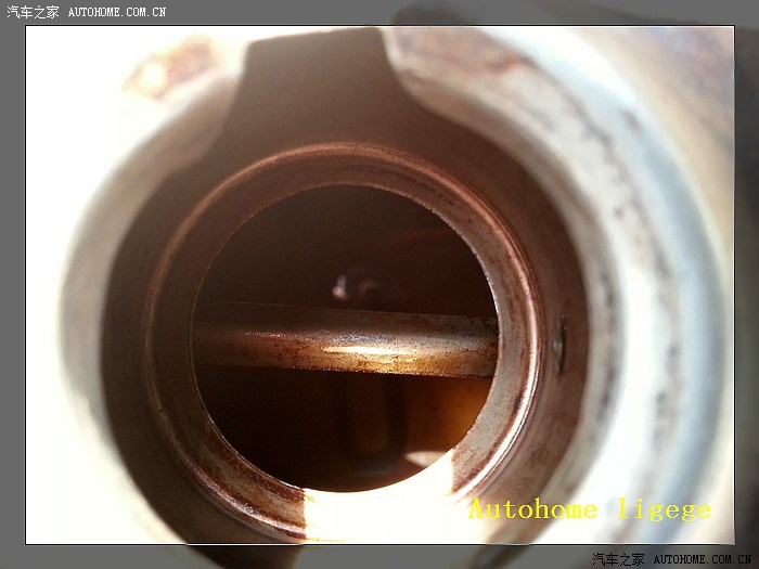

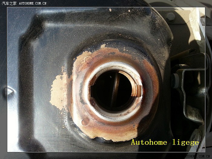

油箱,记得购买时,已经是库存六年的车了,油箱里面生满了锈,当时拆下来进行了清洗。
使用一年多,又存放了六年,没想到,打开油箱盖,没见里面有锈,汽油味儿虽不是很浓很新鲜,但还算纯正,也许还能用呢。

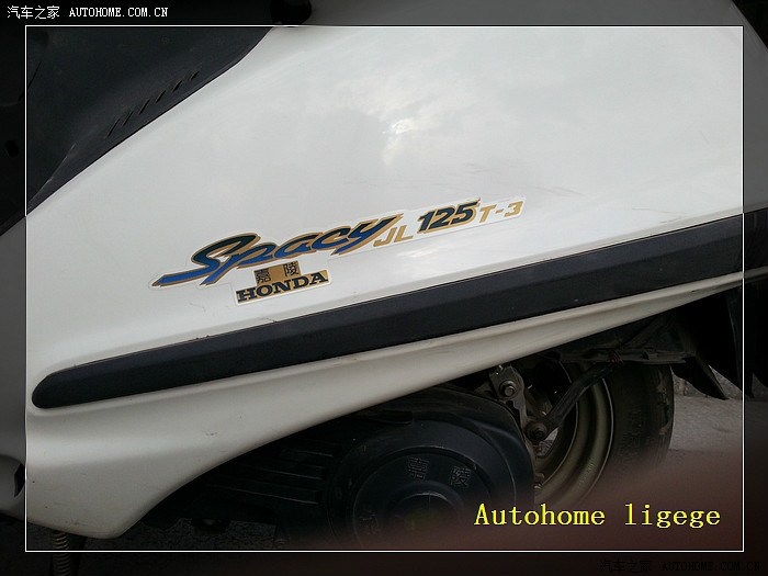

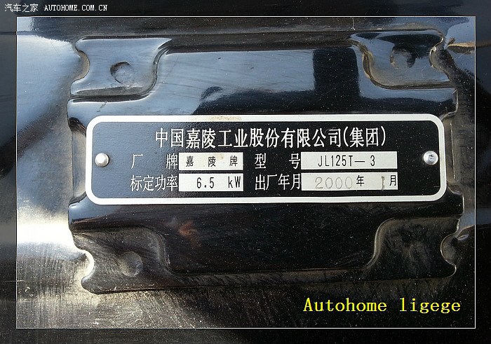

车辆铭牌
我说换油,师傅说不用,先发动下看。嘿嘿,竟然打着了!
不必多谈什么汽油之新鲜与不新鲜,这油存放六年了,应是有不少挥发,剩余不足一升,但还能供发动机使用。这说明什么?一是汽油可以陈,不必讲究多么新鲜;再就是这油箱可能密封性还算较好。

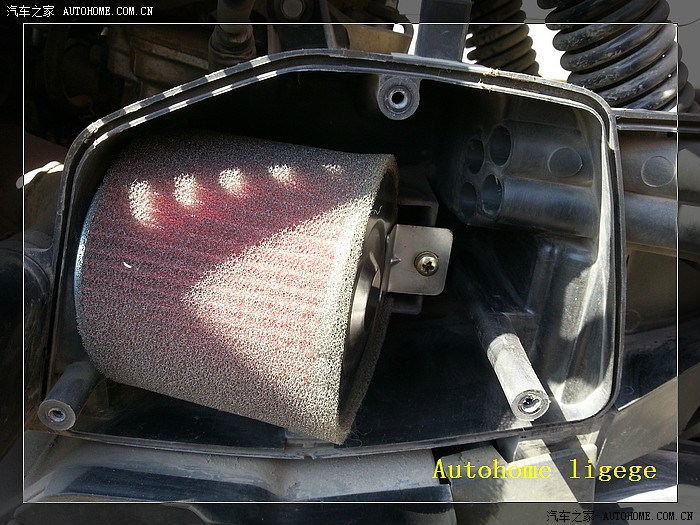

检查空滤,崭新的,干净的,应是存放时我自己换上的。六年时间,我竟然忘记空滤在哪里,也忘记如何打开空滤盒子啦,这是人家师傅熟练地拆开的。师傅去帮着买电瓶,让俺自己慢慢拧上的,算是复习一下吧。
打着车后,就一直运转着,让它好好舒展舒展筋骨,抖擞抖擞精神
检查了电池仓处的防冻液壶,冷却液量够,颜色正,没有问题

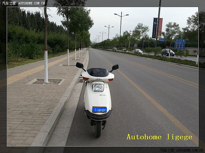

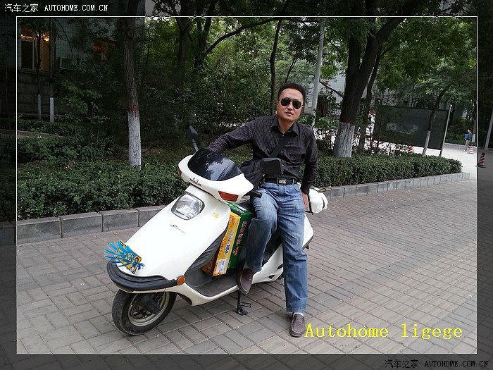

装上新电瓶,加满油,外出跑一跑吧。也别白跑啊,现在的油挺贵的啊,那就送老婆上班。然后,再出走跑跑。滨河东路,柴村桥附近。

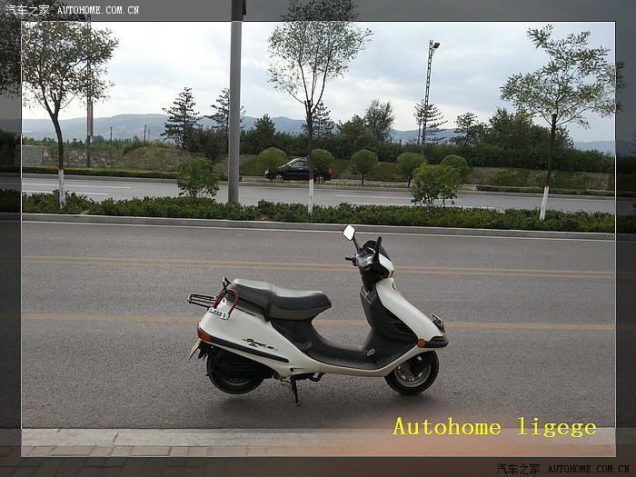

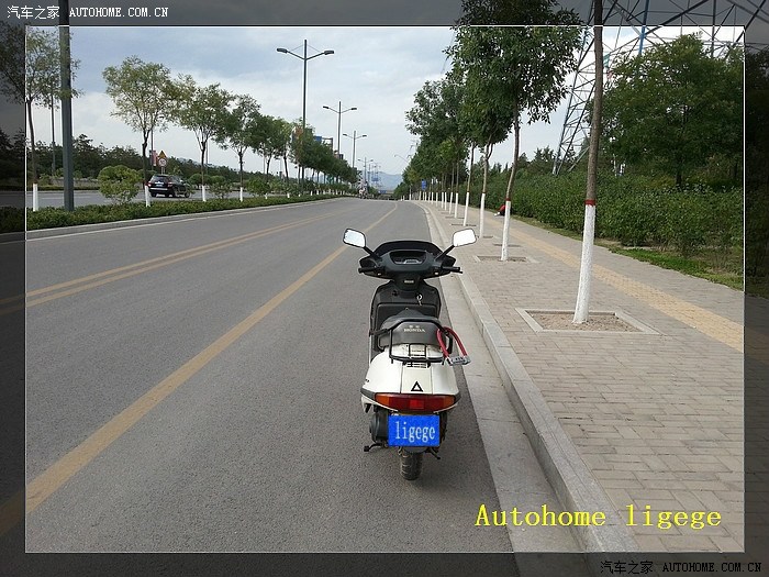

非机动车道上的大鲨。现在是汽车的天下,非机动车、行人都统统地尽量为汽车让道,为他们剩下的马路仅是窄窄的一条儿了。
九月上旬的天气,比较好,不冷不热,骑摩托车甚爽
喜欢这种走在路上的感觉

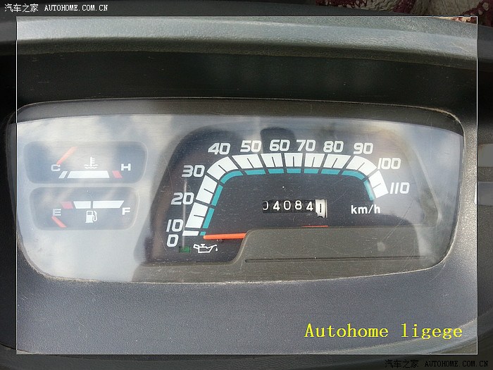

刚开始的里程是4062,嘿嘿,它虽然十三岁多了,可正式使用了一年多,当时还有另外一两辆摩托车。所以,跑得里程很少。大概是有这样的规律的:车越来越好,价越来越高,但用得却越来越少。从我过去三四辆摩托车的使用情况来看,是这样的。前两辆车受得累最多,特别是第一辆。骑摩托的激情与幸福感,主要源自于第一辆,那是初恋啊,永不磨灭的快乐感觉!虽然质量不好,常坏,但也不离不弃,同甘共苦,共经风雨,那段激情燃烧的岁月,是它陪你度过。
戴上眼镜,防尘。原计划开汽车戴的,终不大习惯,多在闲置。好长时间不骑摩托车了,将头盔、护膝都送人了。所以,这种无防护的裸开,速度最好不超过50公里。但大鲨真正开着舒适的时速是50——70公里。嘿嘿,学九零后,手机自拍哦,哈哈,装嫩啦。只是还没有嘟嘴、作鬼脸儿啊,不大正宗的说

后档泥板早在开始磨合的时候,去庞泉沟跑160多公里的小长途,当时国道正修公路,省道也坑洼较多,一路上给颠坏了,回来后,用漆包线缠住了。其实,一是路烂,另一是嘉陵的产品质量啊。这车的发动机、化油器为日产,其他,大都是嘉陵产的,质量跟纯进口的不一样。轮胎也13年多了,从来没扎过,当然也是因为跑的里程少啦。轮胎,因为是有机产品,也有保质期,经验值是最好不要超过四年,最多不宜超过六年;里程方面,多在四万公里以下,一般不应超过六万公里。可这轮胎,先用着吧,不跑长途,也就不必搞绝对啦。这包里的甩轮很好用,加速凌利,绝无拖泥带水。

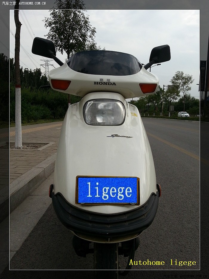

这车,脑袋比较大,像鲨鱼,水箱风扇工作时,两鳃吐出热气,车把手处都暖哄哄的呢,真有点儿仿生学的意思哩。材料韧性好,比较厚。见我推着车,几位同事围上来看,一位用手掰着前面的塑料,一边说,这壳子可是比电动车的好多啦!嘿嘿,这是两种不同的车辆啊。想当年,它的价格可是能买多辆现在的电动车了。想一想,现在的机车就是比过去便宜得多啦。

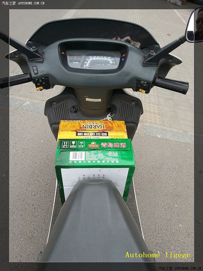

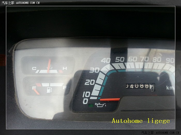

刚才拍照时,关闭着电源,又想起拍拍仪表情况,于是停车再拍,水表温度有显示,油表新买时就不显示了,大概要换油箱油位感应器才行,没换。支起大架时,压压屁股,听听声音,就可大体判断了,就像喝瓷瓶酒时对剩余酒量的估计,晃一晃,瓶里剩多少酒,稍有经验的,心里大体有数儿。实在不放心,拧开油箱盖看看也方便的。

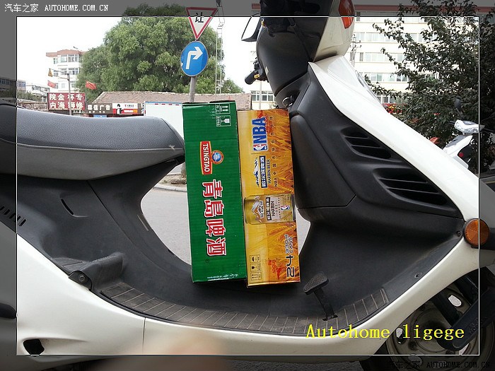

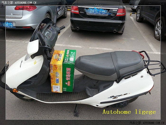

买箱罐啤吧,发现放到前面不稳,又没带绳子以绑到后面,于是,决定买两箱,正好卡在前面,妥妥儿的
同样品牌的啤酒味道并不一样,与产地有关,价格也不一样。其实,摩托车也是同理,岛国原装的好。
这样,卡得有点点紧度,夹在两腿间,不影响踩刹车,停车时,也不会滑落。

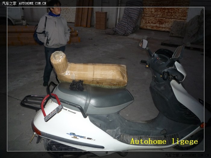

取物流件
因为东西比较重,快递需要90元,那就物流吧,省点儿钱。
到站后,物流公司打电话通知,我说给送家里来吧,人家说要50元,还可便宜点儿,30元也可,就当是打两次的士了。考虑了一下,既然是物流,那就省钱到底吧。于是当天下午,等LD下班就去取了。
一路上,朝阳街习惯性地超级堵车。

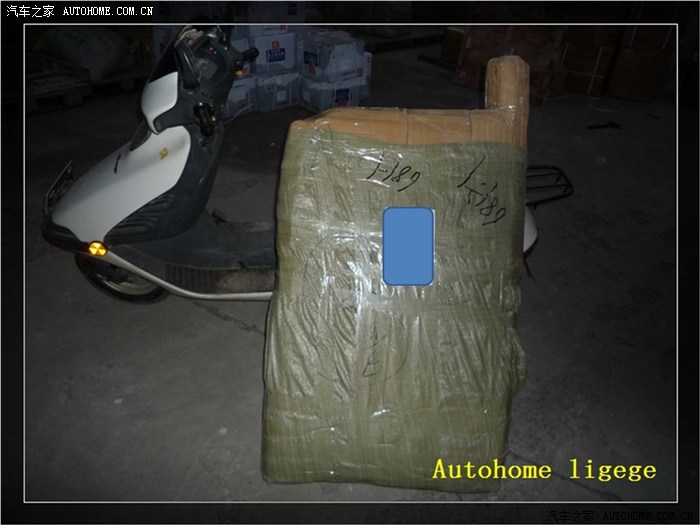

嘿嘿,等拿上货,才知道人家物流说的“这个东西比较大”是真的哦。有点儿后悔了,看来,三五十元送到家也不贵呢。多亏骑摩托车来,要是开汽车,大概要一小时到这里呢。当然,还要回去的哦。
即来之,则安之吧。咱也挑战挑战这个小小的大白鲨,挑战挑战自己吧!
只好把东西放到两人之间了,走起!
就几公里,跑了一个多小时回到家,吼吼,好累呀,一路上,大拥堵中,与好几辆车车小刮蹭,后来,调整感觉——别认为摩托车窄,因为拉着大东西喽,就要像开汽车一样啊,嗯,这才差不多好了

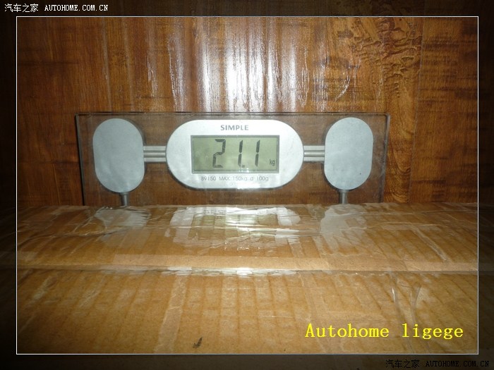

量量尺寸:长1.2米,宽70厘米,高20厘米,嘿嘿,可不是嘛,快赶上小汽车宽啦。这是野营用的折叠桌子与大号遮阳伞。
称称重量,这个邮件21公斤。看来,小摩托车真不简单呢,载重一百六七十公斤呢。在迎泽大街上,一个骑电动车的小伙子扭头对我们说,这车挺有劲儿呀,真不错,也好看,好车。嘿嘿,他好像比较懂摩托车车的啊。

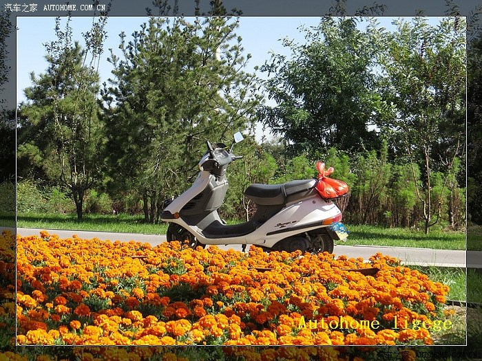

越来越漂亮的太原滨河路——绿树与公路一行,白鲨与秋菊两色
 公交自行车
绿色出行,低碳生活——我看,骑摩托车相比于汽车,也属于低碳生活、绿色出行啦

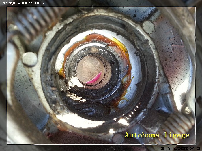

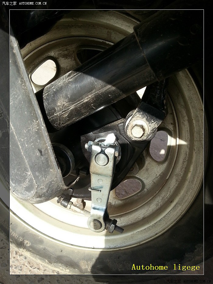

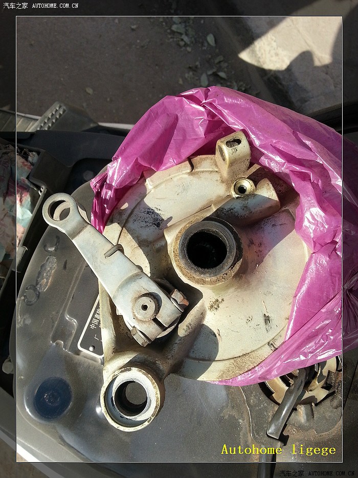

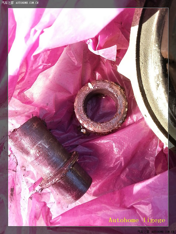

前几天,前轮异响明显,于是,骑车到摩配城修理。拆开看,轴套旷动了,造成其与里程线转轴咬合不当,发出明显异响。需要更换前刹车盘总成,但没有原厂货,如需,只能网购。老板拿来个据说还不错的刹车盘总成,价格也亲民的很,只需60元。那就换吧。换完后,异响消失。
老板让带上这原来的。意思也许是将来自己要搞原厂的,可以比对吧。这车虽然早停产了,但配件在网上大都能买到。进口的水冷发动机,基本的家庭使用,根本就不会坏。
里面的黄油也是13年前的哦
刹车盘上的轴套
里程线转轴磨损较明显,这才跑了四千多公里呀。唉,国产的东西,就是差。不是造不好,而是不好好造啊。要说咱华夏民族,能上天,能入地、能深潜、能,,,搞这种传统的小东西易如反掌了。要说产品的质量,无非就是决定于材料、设计与工艺,充其量再加上观念与管理。可就是不好好造啊!假、冒、伪、劣的多省事啊,多赚钱啊!堂堂嘉陵大国企,产品也搞成了这个样子,难道是贴牌货?即使贴牌产品也应达到原厂设计指标才行啊。唉,一声叹息吧。真应谦虚地向人家东洋、西洋人学习啊,学什么?不光是技术,还有观念啊。咱就别提什么做人做事了,容易被拍板儿砖,因为中华民族被认为是世界上,乃至全人类,古往今来,上下几万年,地球上最优秀的民族啊。嘿嘿。
更换的刹车盘,颜色是黑色的啦,看起来比原车的好像差点儿,也还不错了,用着看吧。

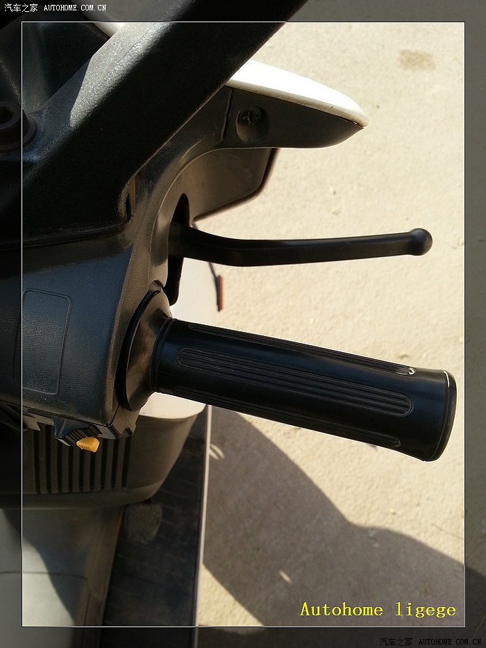

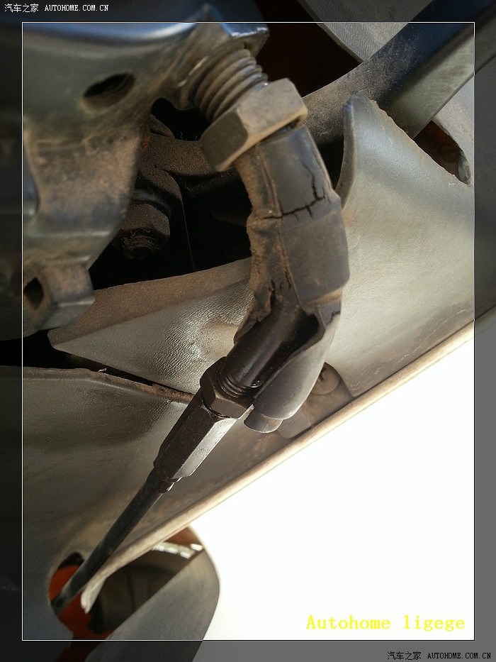

油门拉线紧,师傅说不必更换油门拉线,往里面加点儿机油就行啦。13年多了,橡胶防尘套已老化,可见,材质还不够好,或者是当初考虑到弹性强,就像那安全套,我突发奇想,用于封闭下水管口,却发现并不耐老化呢,也就一两年吧,就失去胶性了。但防尘套这个东西也没什么用,哪天扯掉就是了。
呵呵,果然很灵,油门拉线明显轻松了,转动阻尼比较合适,不错的手感。
