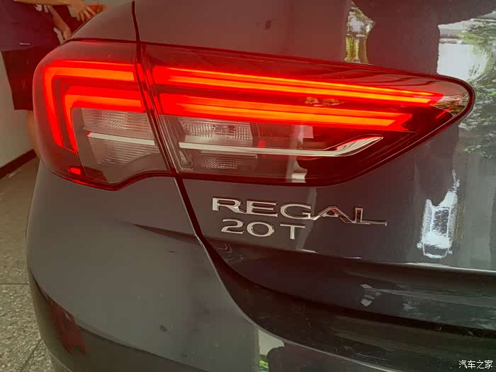

尤其是尾灯,我觉得比上一代更精神,更运动了。

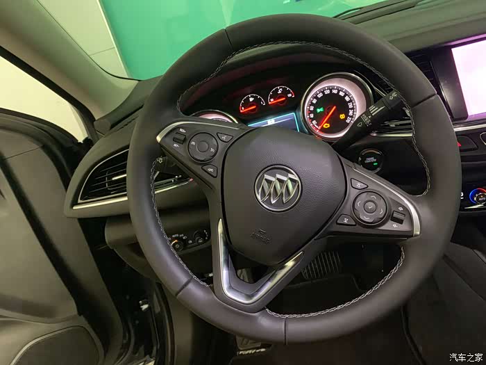

多功能方向盘很方便,调个音量,切个歌,很方便。
车的操控也好,开起来给人很整的感觉。

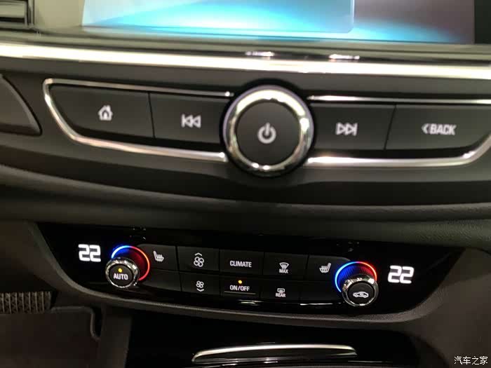

简约利索的中控与显示屏。
这光效....是心动的感觉。

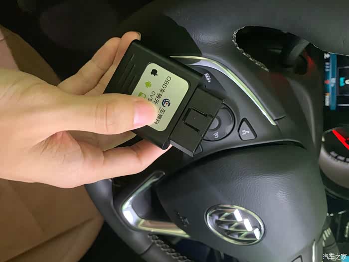

激活小工具

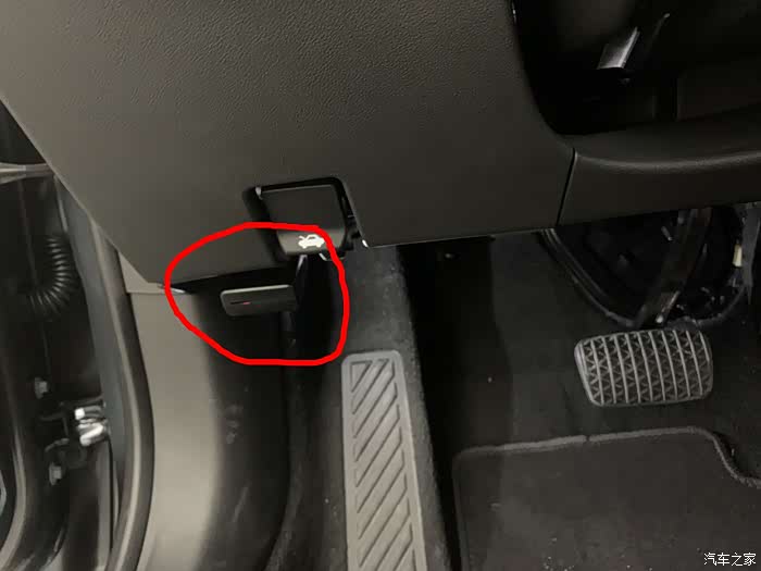

把它***车子的OBD接口上,位置在主驾驶左下方,低头就能看到。

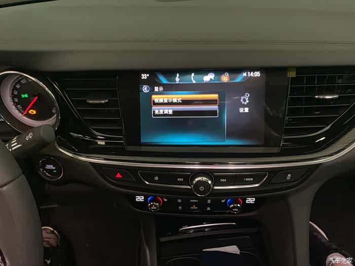

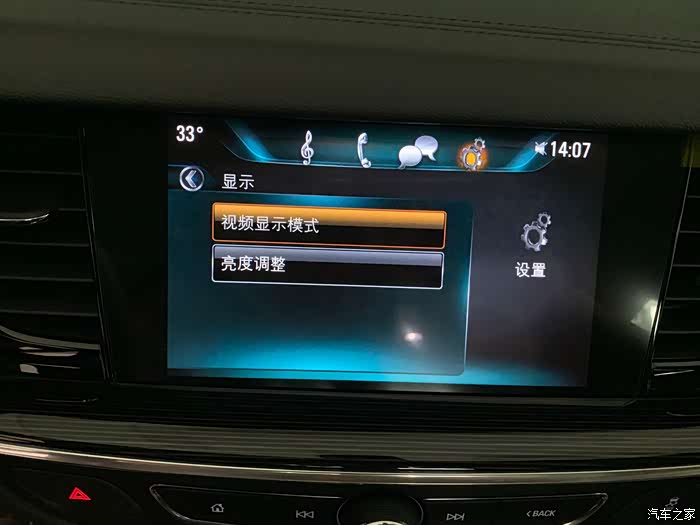

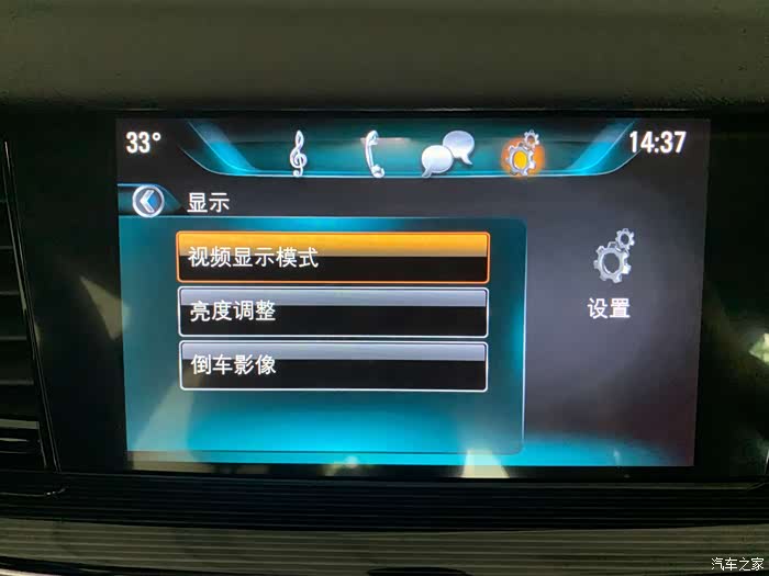

还没激活的时候设置显示里面是没有倒车影像的选项。

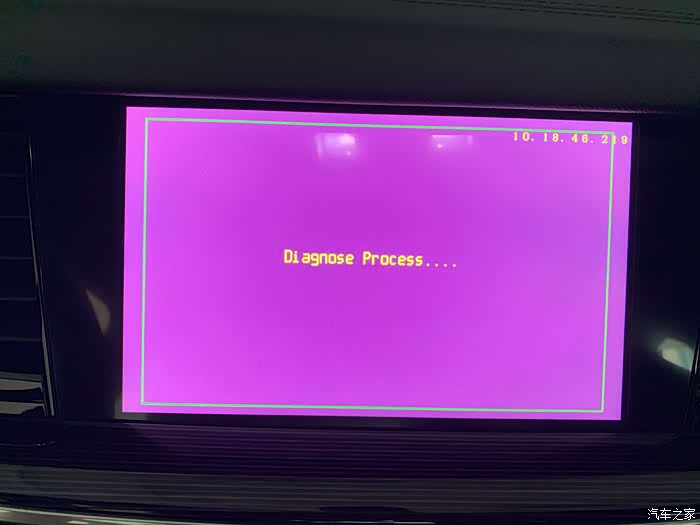

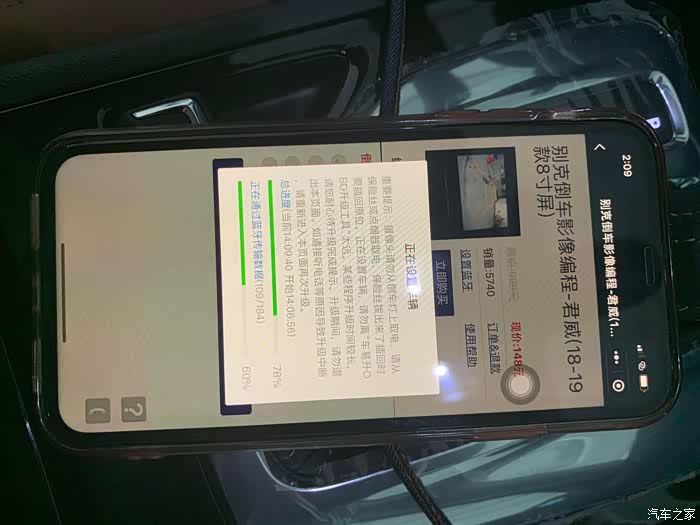

接着打开手机蓝牙连接上OBD设备之后简单操作几步就可以开始激活了。
激活过程中显示屏显示的画面...好像三四分钟左右就激***了。

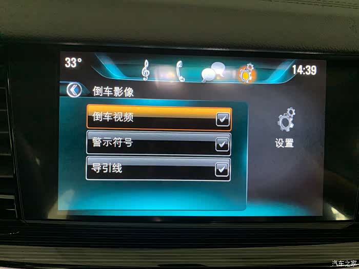

激活成功后设置显示选项里就会多了一个倒车影像的选项。
点进倒车影像选项里可以看到,有开启或关闭倒车影像、雷达跟轨迹线的选项。

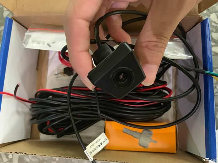

设备:视频线+OBD+钻头+摄像头一套。

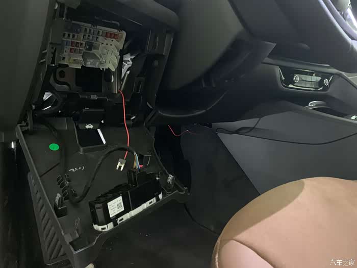

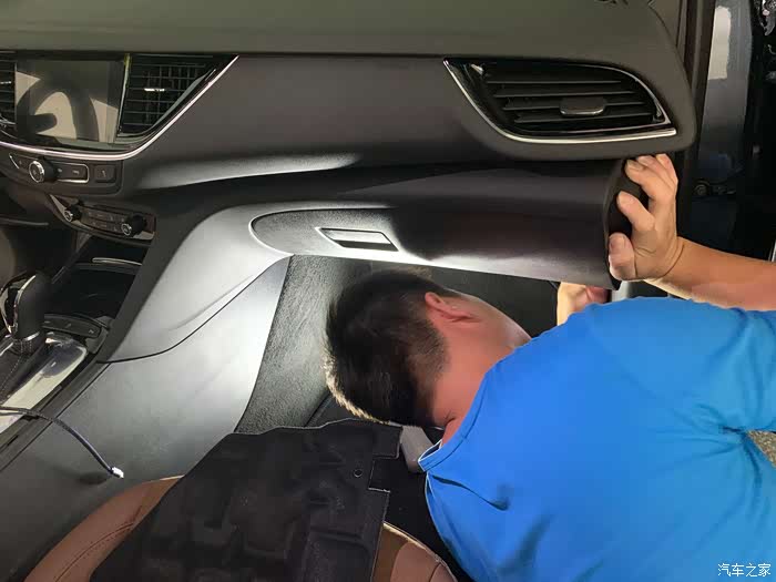

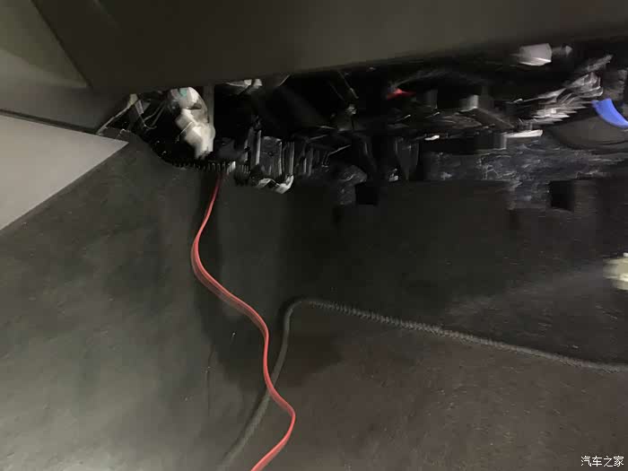

直接拆下副驾驶前下方的挡板,找出针脚线插口。
师傅正在接视频针脚线。
另一头电源接口线从下面走主驾驶那边过去。

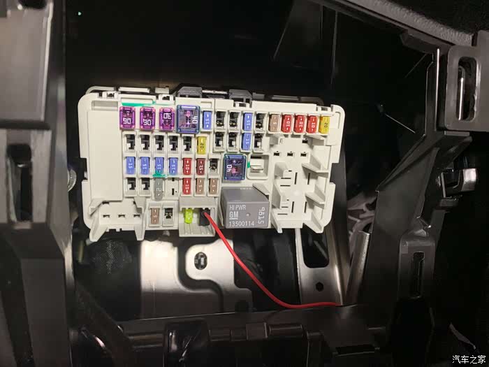

打开保险丝盒挡板。
把摄像头的电源正极连接到保险丝盒ACC

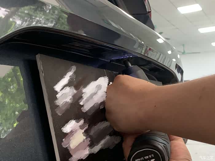

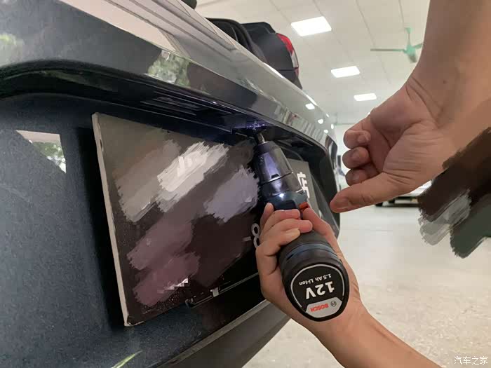

电钻加钻头,准备打孔装摄像头。
在车牌上方处开始打孔,感觉一开始一定要稳不能急,不然手滑刮其他地方去可就完了。
看得出这师傅的手法很是熟练,不一会就钻出了个小圆孔。

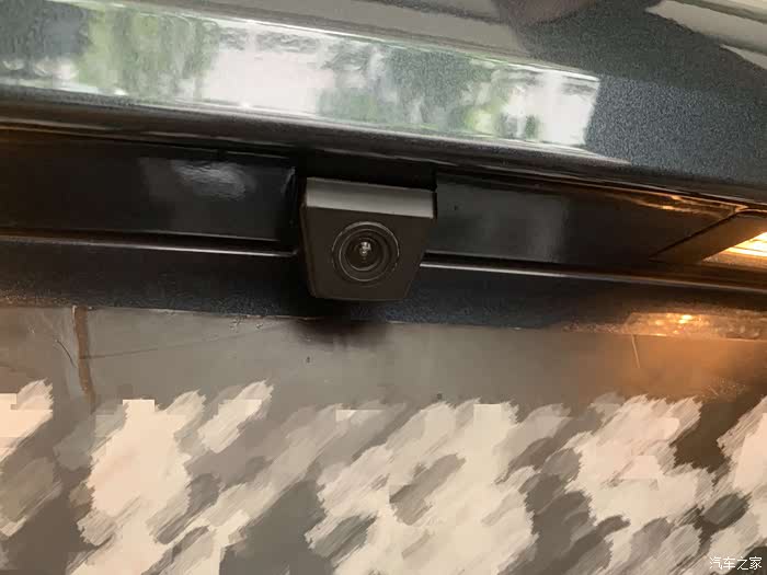

然后直接插接口再按上去就可以了。

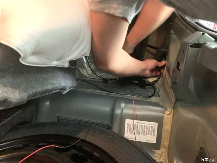

全部插完,确保插对没问题,就可以开始走线。

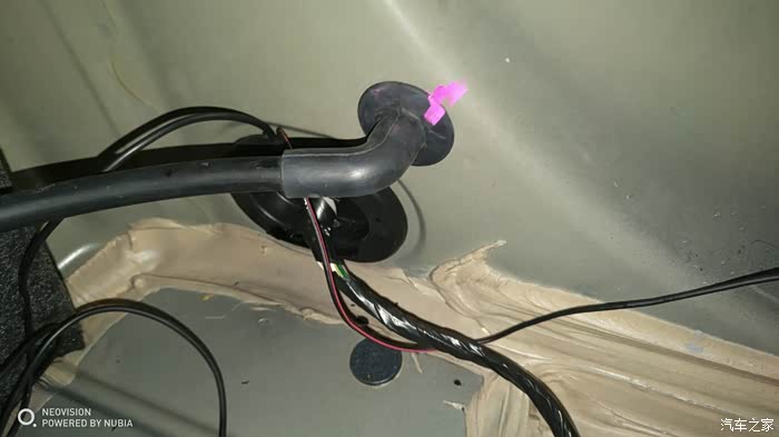

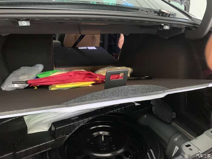

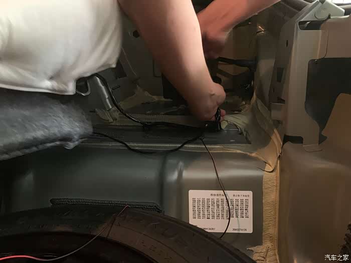

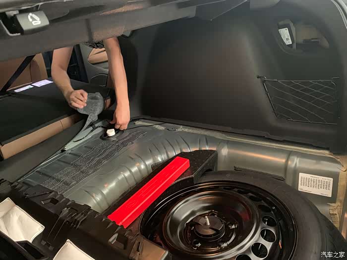

看到师傅先是用黑胶带在后尾箱把摄像头的线给固定好。

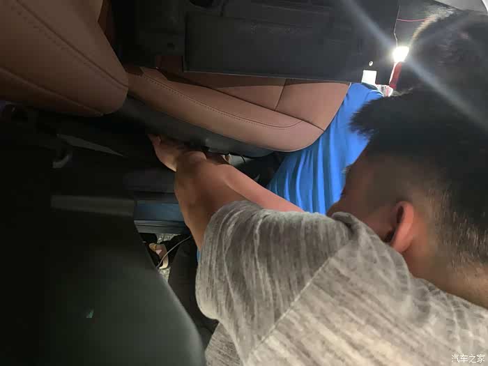

继续从后尾箱走后座过去。
这里要很细心把线给藏到隔板下面去以免有露出来不好看。

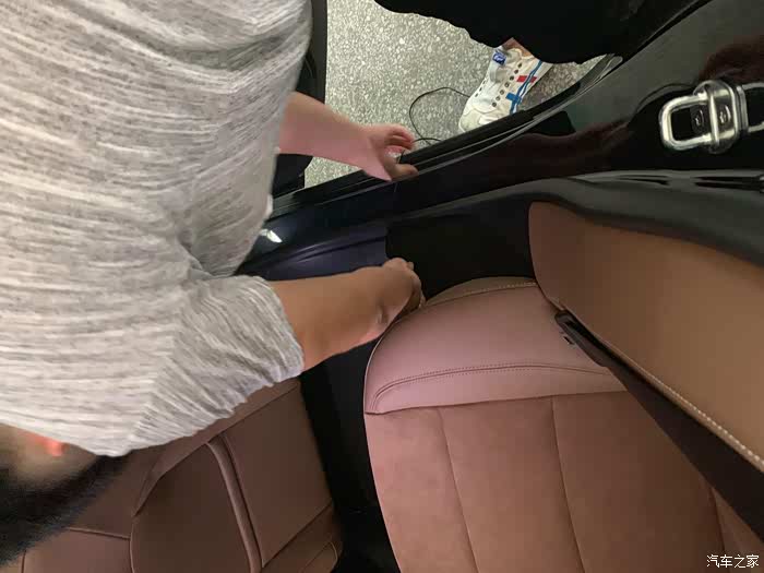

到后座这里,把线塞进门框旁边的胶条里往前面一点一点的塞。
一直走到前面插针脚线的地方固定好再用隔板给盖回去就OK了,一点也没不到有多余的线露出来。

远远看去是一个小黑点。
近看就是一个小眼。
