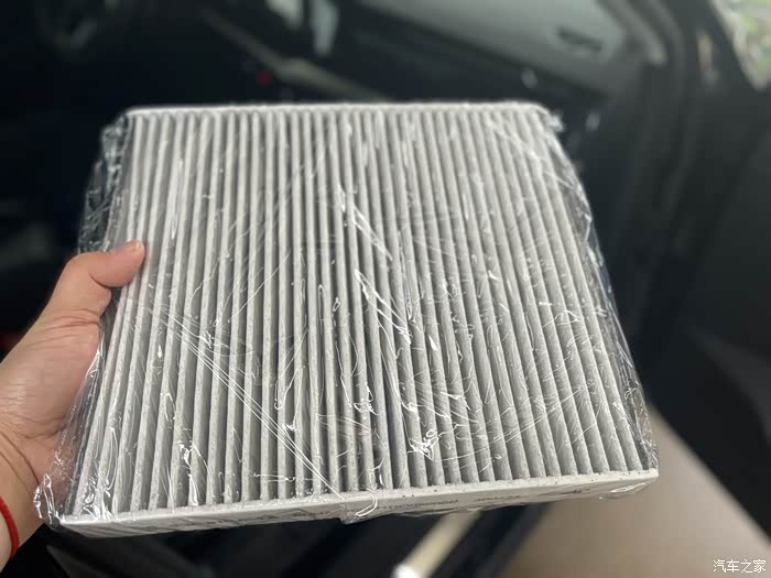

新空调滤芯,型号需匹配24款帕萨特
价格:网上购买69元

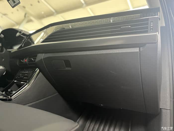

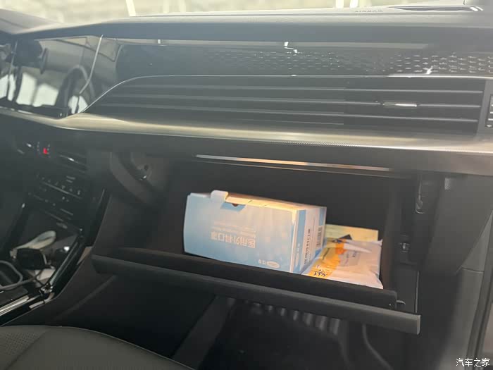

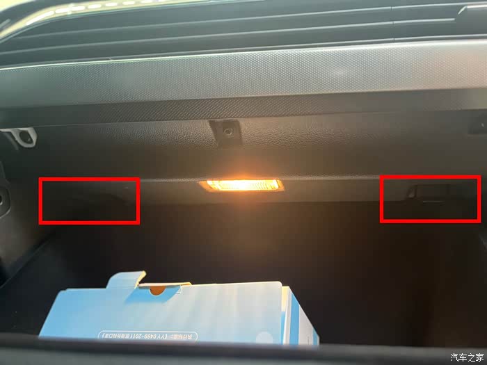

打开手套箱,清空手套箱内物品,避免干扰操作。

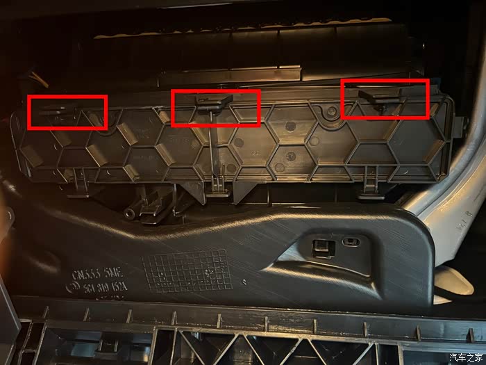

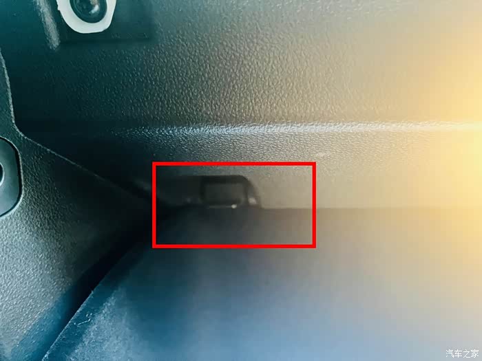

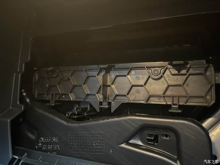

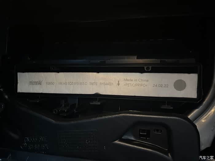

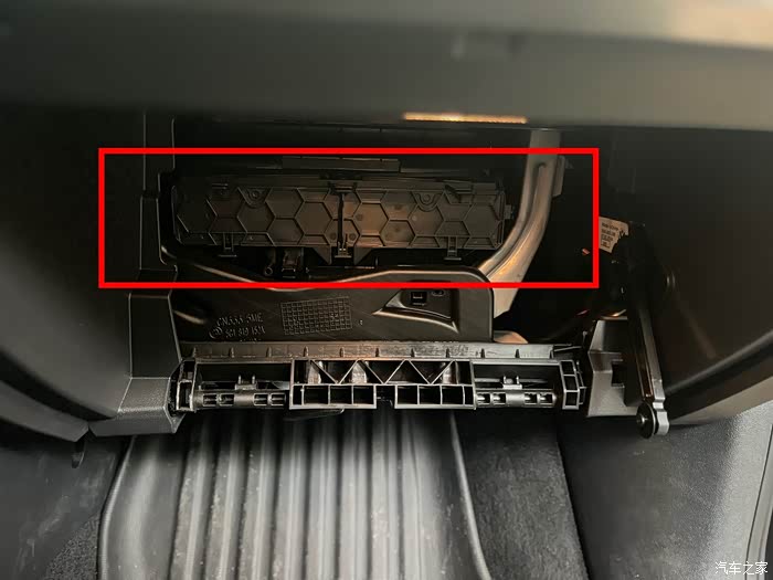

找到滤芯盖板,蹲下观察手套箱内侧底部,可见一个长方形塑料盖板(约15cm×10cm),边缘有卡扣固定。

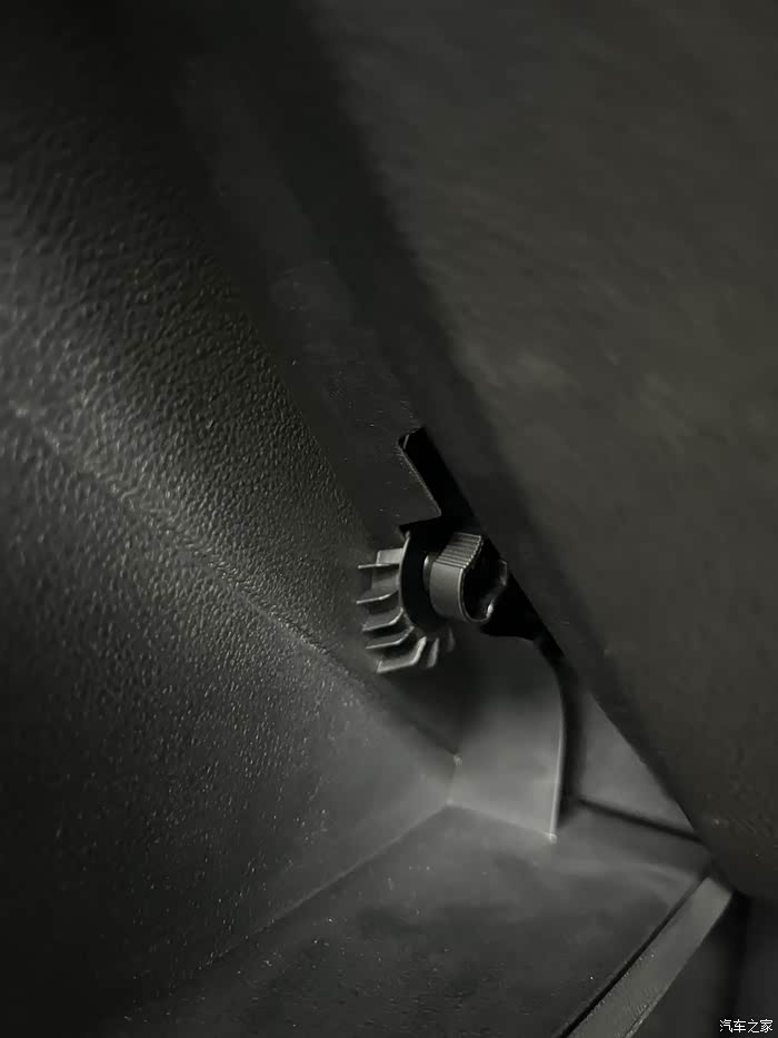

拆卸滤芯盖板,用双手拇指按压盖板两侧卡扣(或单侧卡扣,视设计而定),轻轻向外扳开。若卡扣较紧,可先用塑料翘板辅助,避免硬掰断裂。

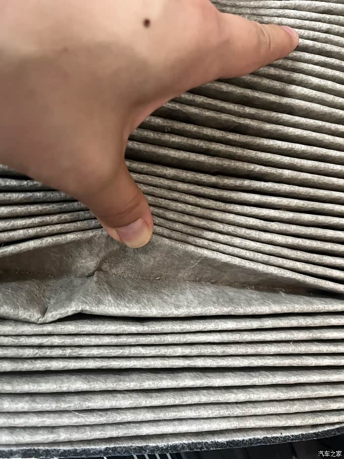

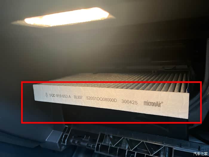

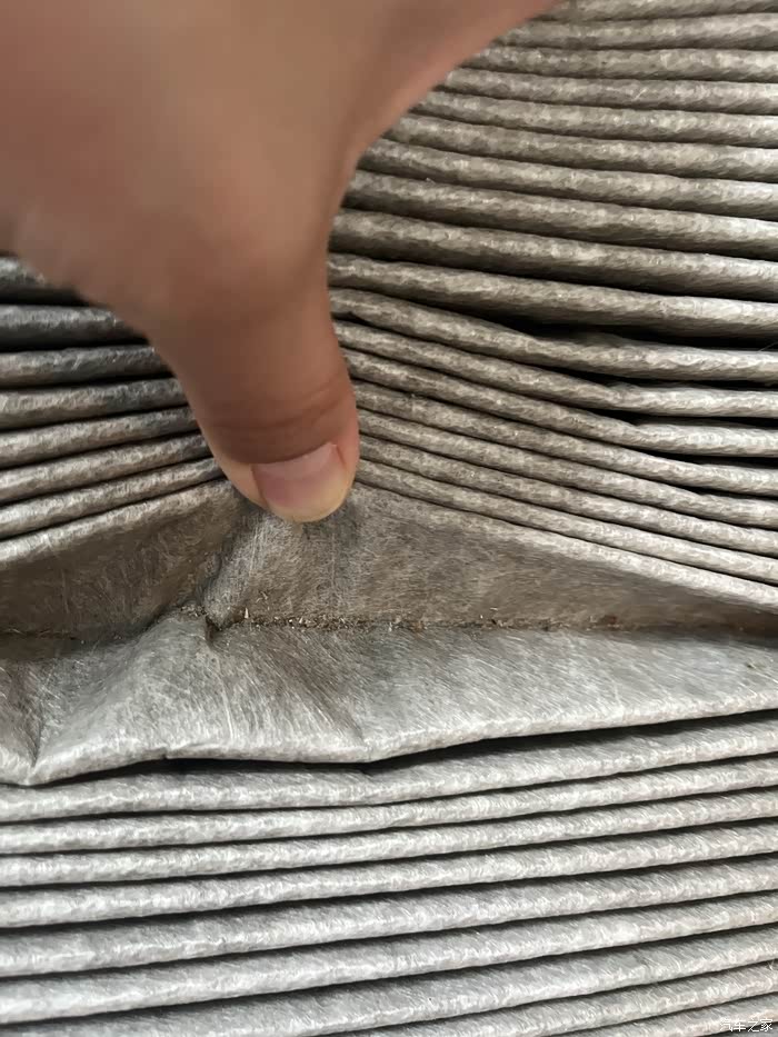

取出旧滤芯,旧滤芯通常为折叠式结构,捏住滤芯边缘缓慢抽出,注意箭头方向(箭头代表气流方向,需记录以便安装新滤芯)。
若滤芯发黑或有异味,说明污染严重,需立即更换。
安装新滤芯
确保新滤芯箭头方向与旧滤芯一致(箭头朝下或朝向驾驶位,具体参考盖板标识),将滤芯平整推入槽内,避免折叠或错位。
复位盖板,对准卡扣位置,按压盖板直至听到“咔嗒”声,确认完全密封。

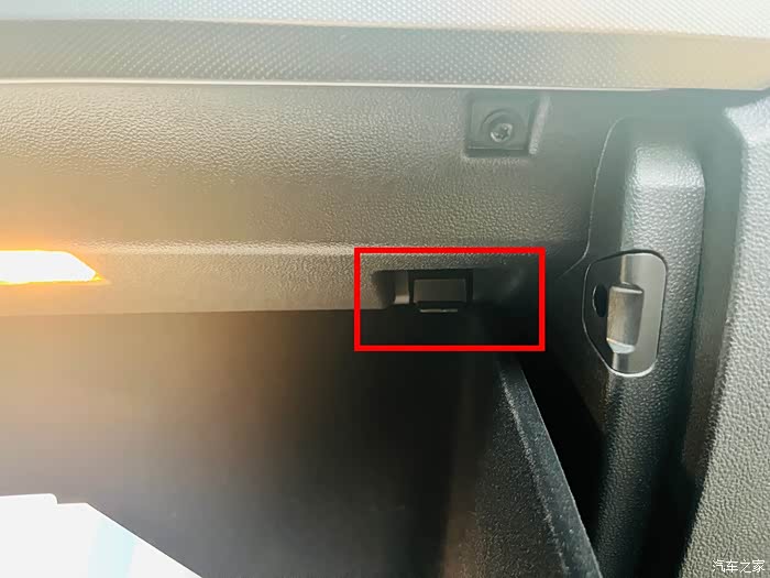

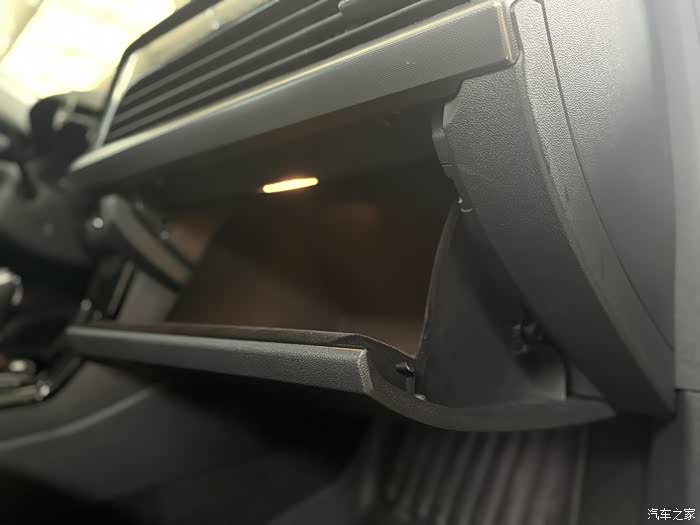

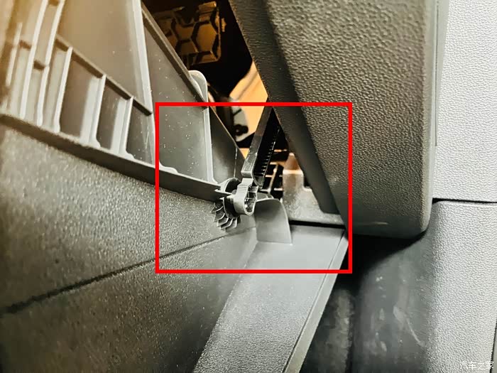

手套箱阻尼杆:若操作空间不足,可轻压手套箱两侧缓慢放下(部分车型需解除阻尼)。
