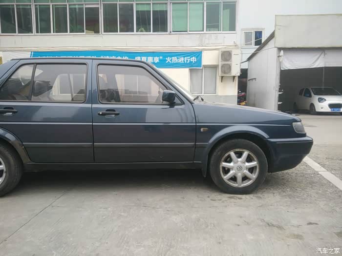

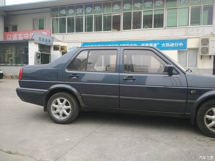

这就是那辆蓝瘦香菇蓝的03款捷达前卫,漆水很漂亮,对于外观漆面,我不是很想动原车漆,凭我在蜡坛混了两年,我有信心不改变原车漆的情况下,翻心外观。
流程为:预洗-精洗-去铁粉-去柏油-去虫胶-跑粘土-打蜡-封体,预计5小时搞定外观,彻底翻新,计划11月中旬,此帖我会一直跟新
车灯为原车车灯,处处打着德国制造的标志,无老化痕迹,左侧角灯估计换过,老化了,已经在网上买了新的,回来就换上
右边的侧面转向灯罩坏了,需要更新,已经在网上买了新的,回来就换上
车外观无大伤,但是后轮前方有些掉漆,不知道是不是后喷漆老化,计划不处理
车面线条经典,80年代的感觉铺面而来

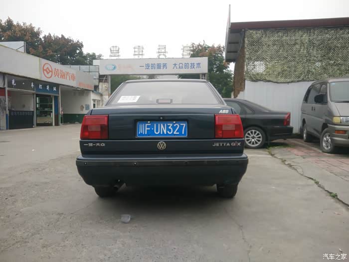

尾灯也是原厂生产,一直觉得捷达的这个尾灯最好看,后来的太大了,不好看。

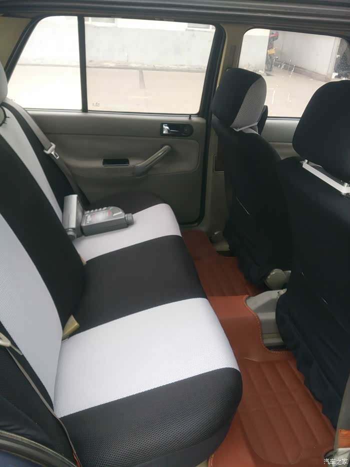

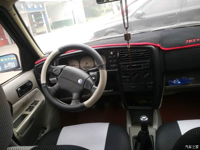

新买了坐垫和脚垫,翻新车从新买坐垫和脚垫开始

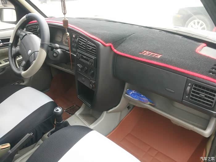

仪表台,新买方向盘套、遮光垫、换挡头和皮套手摸的地方都换新了
前排座位,是否干净整洁???
前排座位斜视图,遮光垫还是不错的,很服帖

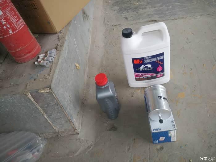

开始换东西,1.防冻液 2.刹车油 3.汽油滤芯 4.火花塞。刹车油、防冻液换的时候我在边上帮忙,没有照相,防冻液用了4L,放的还算干净,旧的防冻液颜色已经变色,刹车油换的博士的,原来的刹车油怎么变成
汽油滤芯看了下原车的,是4S的货,估计至少有3-5年没有换了,换下来都是黑色的油,这下新的上场了

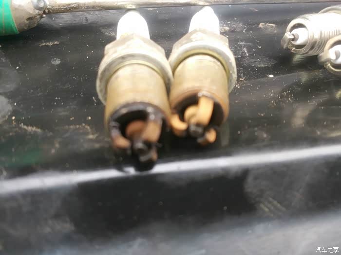

火花塞这个有点说不准,估计跑了2-3万公里左右吧,感觉颜色还行,但是三级的,牌子没有听说过,换!!!电装火花塞,火花塞我只认NGK和电装,博士的火花塞不提也罢
看这个颜色?感觉很奇怪,燃烧的还不错,不过汽油是不是加了添加剂??有个有点积碳
上架换机油,你问我用什么机油,我用蓝壳5W40,对于这个车来说,确实是超标了,不过吃顿好的,很有必要

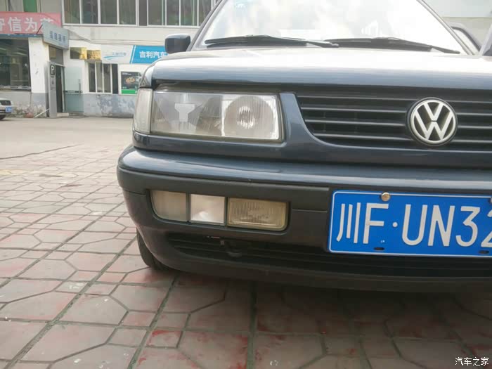

侧灯发黄,换!
很好拆,一拉就下来的
一面顶着,一面压
小灯发黄,换!
一拉就下来的
换好以后
