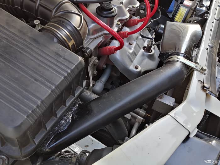

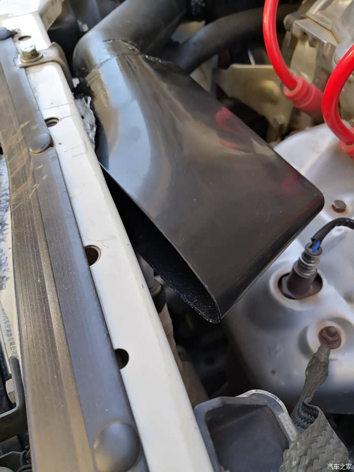

当然面前还换了高流量进气空滤配合
借着上图,说一下aimgain的尾翼,和TRD原厂鸭尾,这两个组合堪称完美,造价比来说比祖国版兔3贵了4倍(废话,原装的),比原厂兔尾更现代一些
