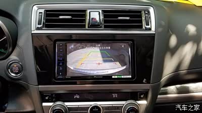

开始调试各种设置,调整倒车辅助线。

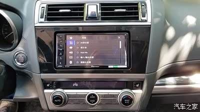

自带音效调节,先锋的MIXTRAX音效确实不错。
高端机才有的截止频率调节。
声音延时调节

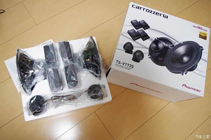

如果网友改音响我现在推荐:先锋主机+直推一套2000-5000的喇叭就足够用,J东有先锋的TS-V173S,刚刚换上很不错。
