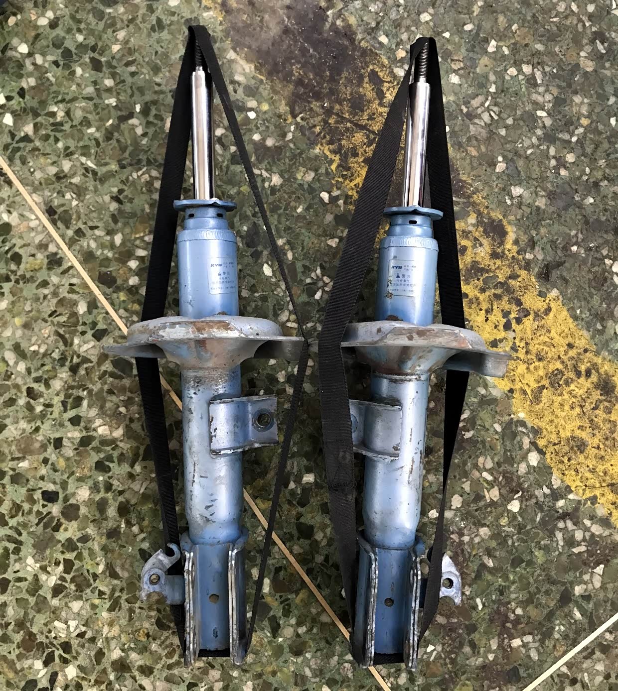

为改善车头支撑力不足的问题,升级了两只KYB蓝桶newSR,搭配原厂弹簧。
老款蓝桶阻尼特别大,支撑力足,把车头抬得很高,有种骑着马奔跑的感觉,人是向后仰的。
蓝桶的支撑是出色的,蓝桶的操控是惊喜的。车头很整,很是紧绷,转向犀利,支撑到位,操控提升明显。

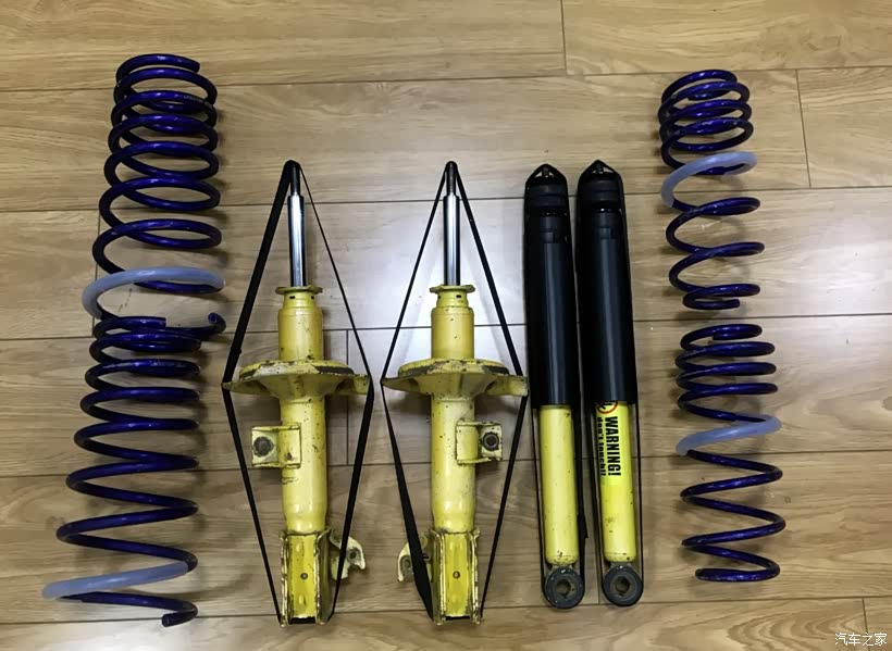

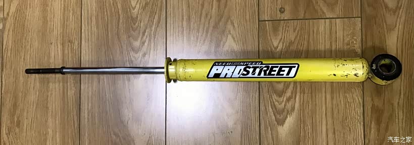

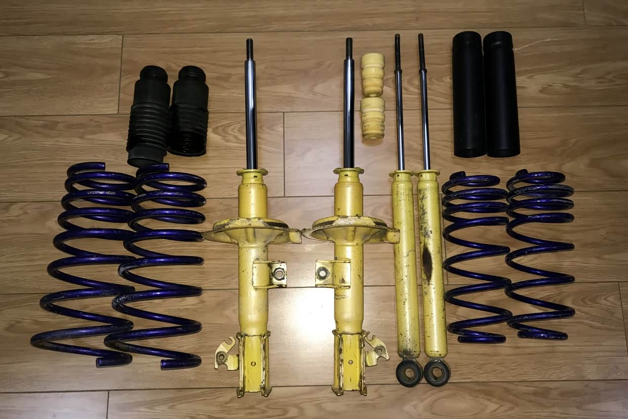

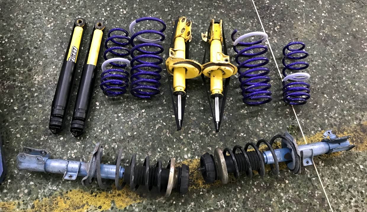

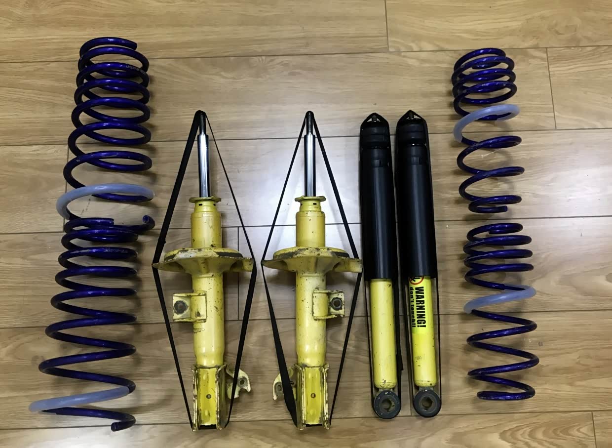

淘了一套KYB黄桶Lowfer Sports套装避震,战损级别,伊拉克成色。

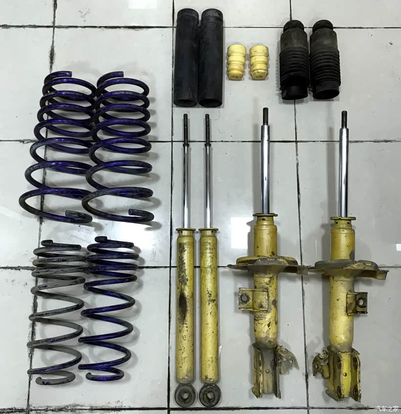

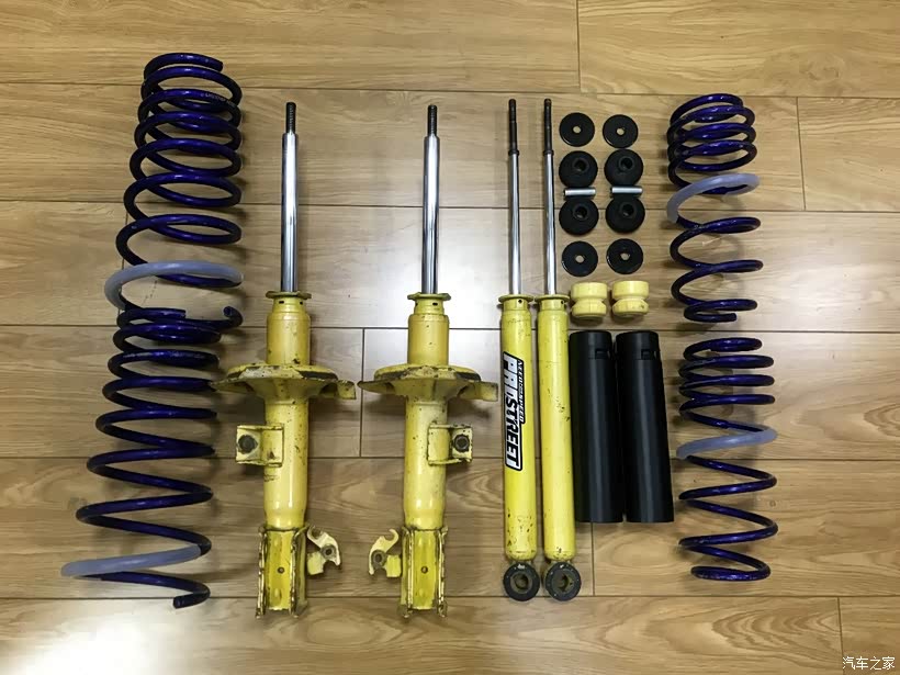

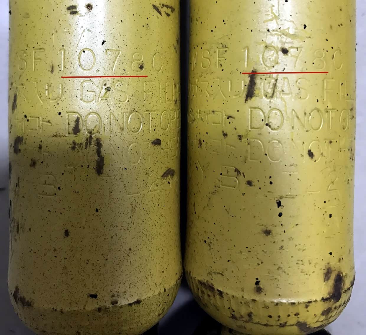

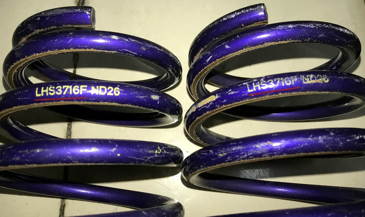

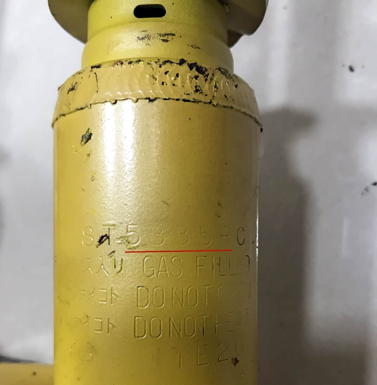

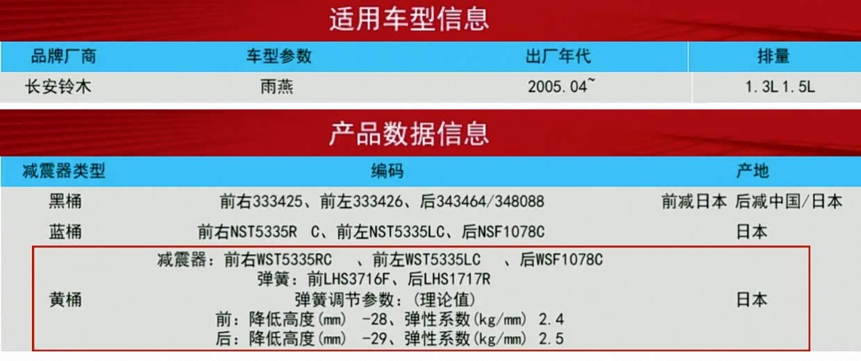

雨燕的KYB黄桶,产品数据信息。

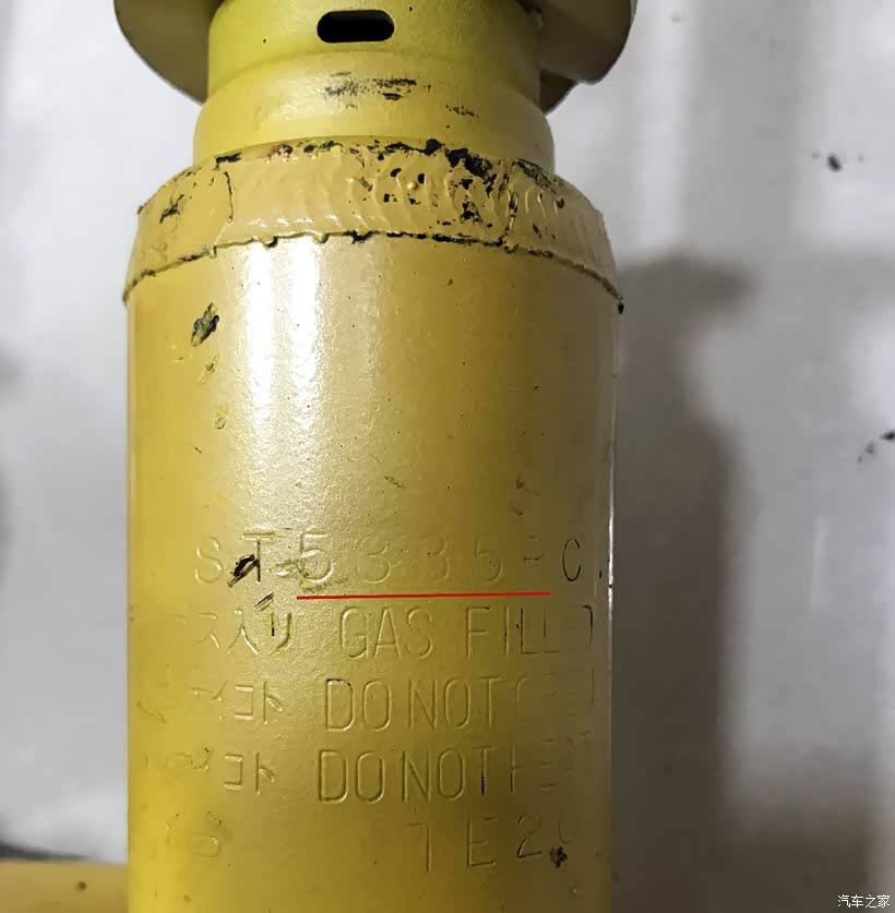

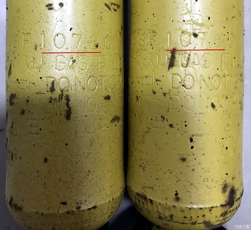

减震器:前右WST 5335RC,前左WST 5335LC,后WSF 1078C。

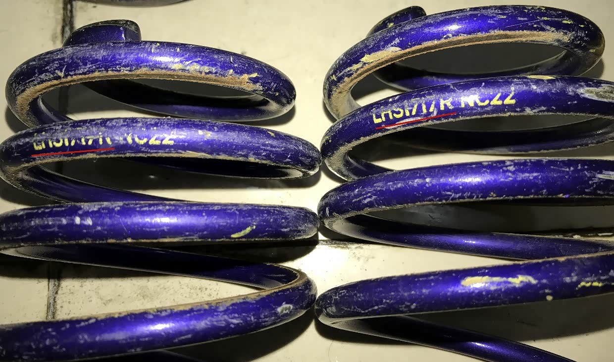

弹 簧:前LHS 3716F,后LHS 1717R。
减震器:前右WST 5335RC。
减震器:前左WST 5335LC。
减震器:后WSF 1078C,不分左右。
弹簧:前LHS 3716F,不分左右。
弹簧:后LHS 1717R,不分左右。

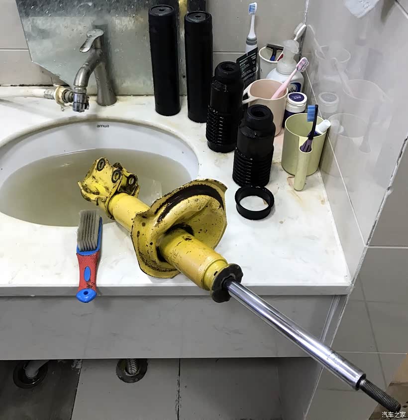

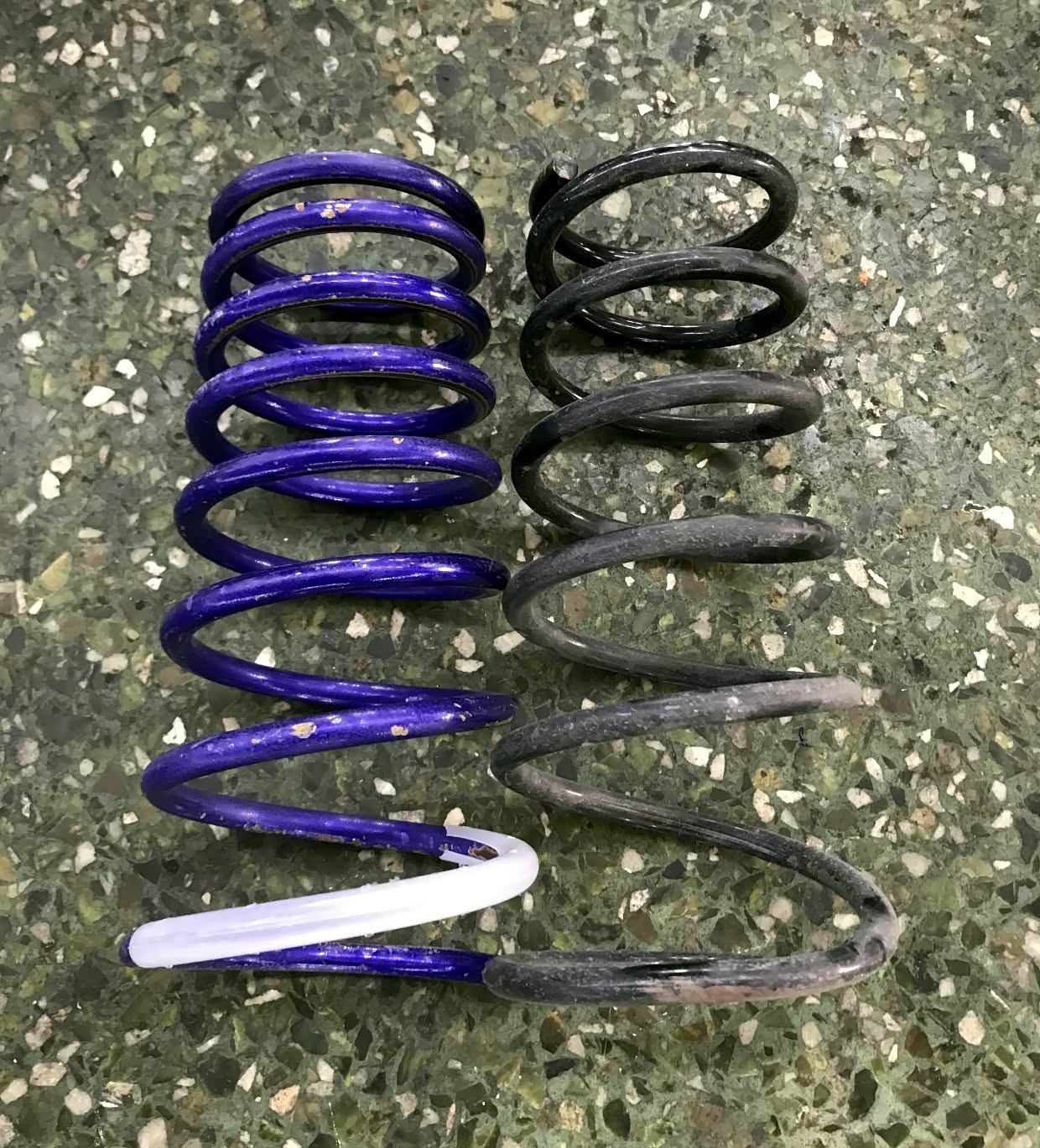

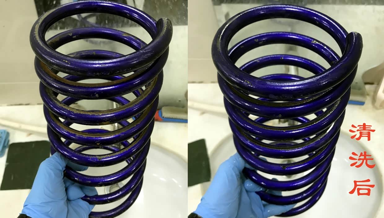

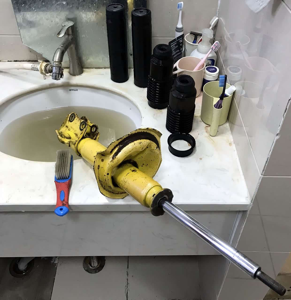

型号都对的,花了一上午时间来清洗。

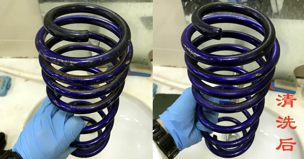

前面弹簧,清洗前、清洗后。
后面弹簧,清洗前、清洗后。
一上午的成果,伊拉克成色洗成了叙利亚成色。

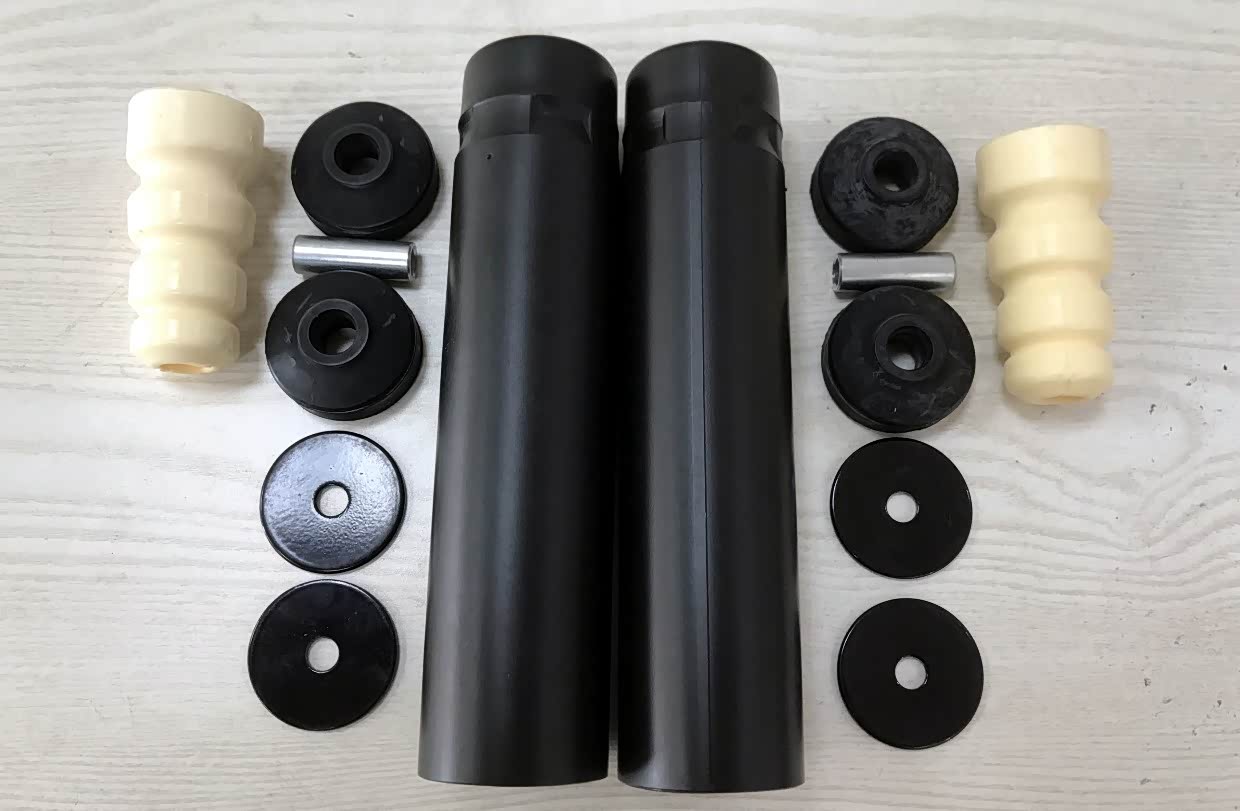

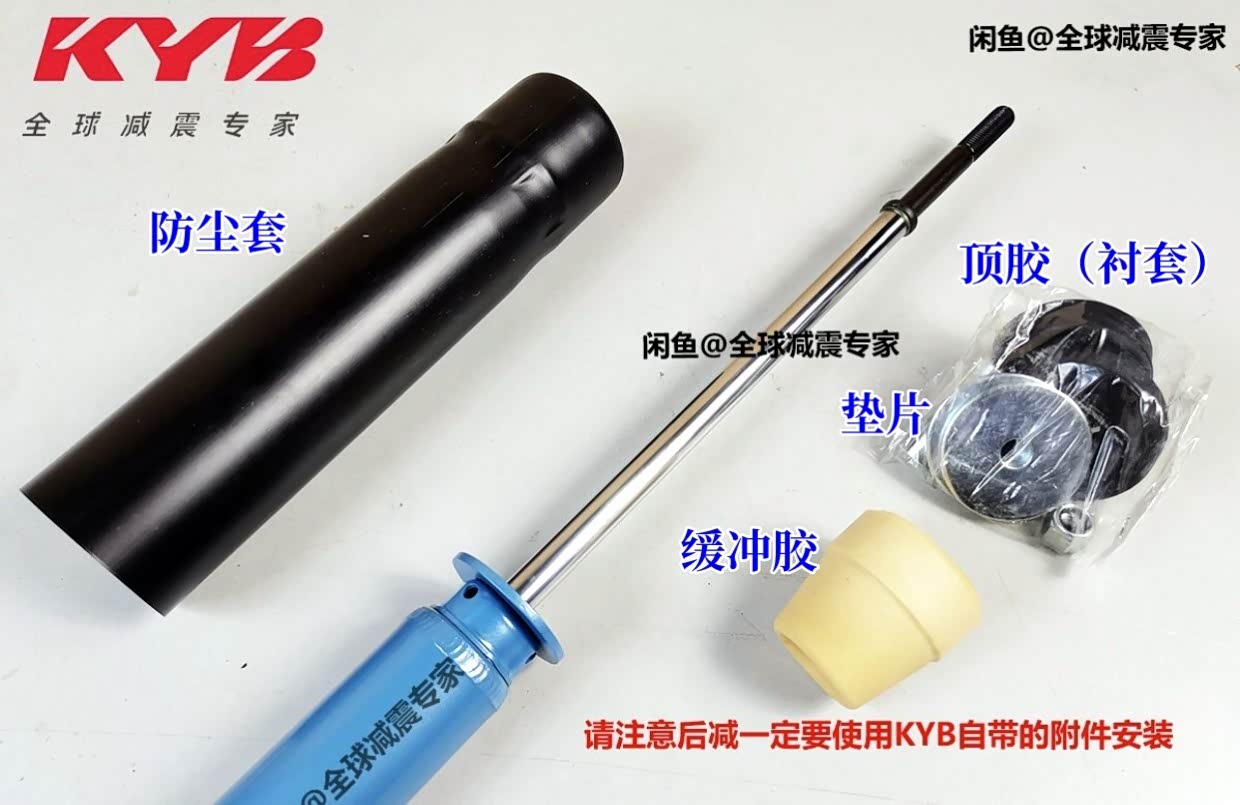

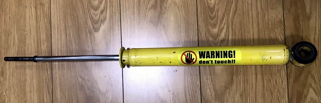

相比全新的KYB黄桶套装,最大的问题是缺失了后减震器的附件(顶胶、垫片、防尘套、缓冲胶)。
这些是KYB减震器配套的附件,没有单独售卖的。
转到原厂配件这边,居然也没有单独售卖后减震器附件的。
幸好淘宝有卖副厂的后减震器附件。
副厂的除了缓冲胶太硬以外,其它附件还可以。

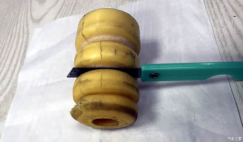

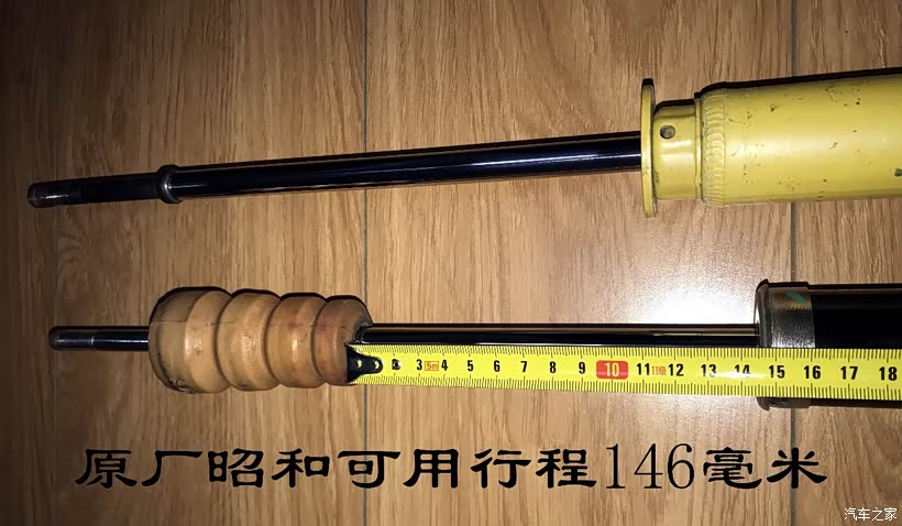

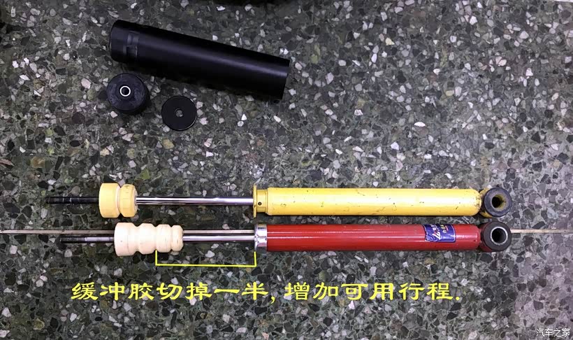

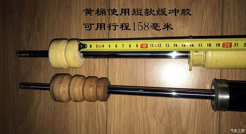

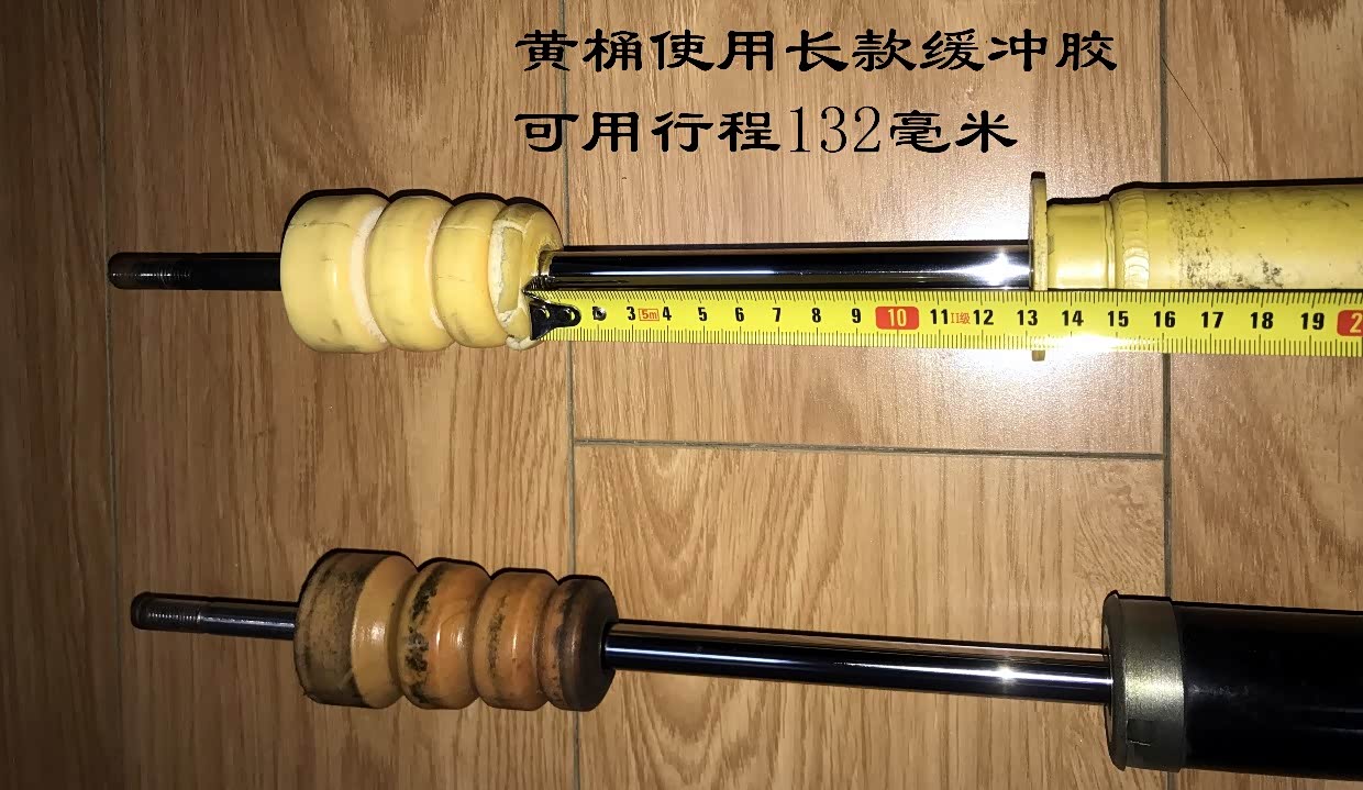

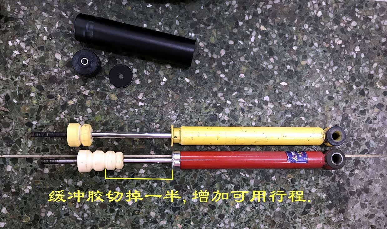

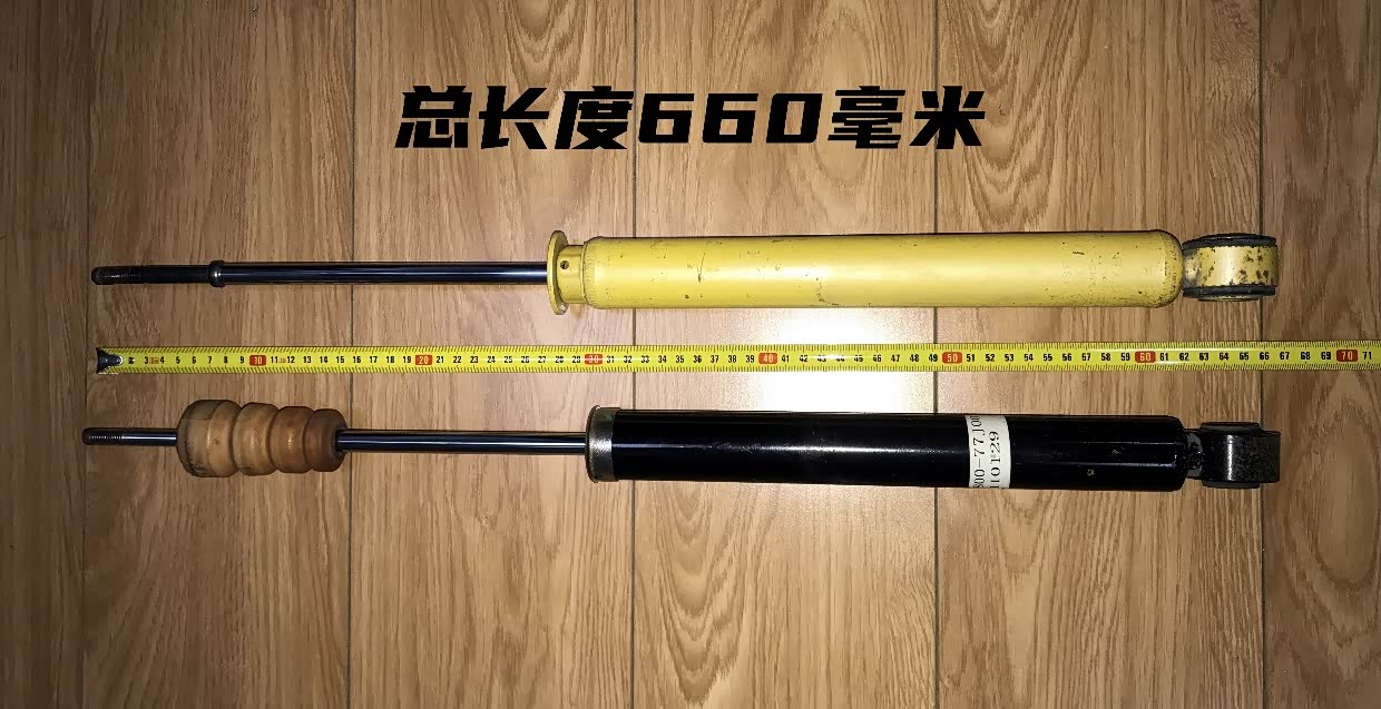

KYB黄桶后减震器对比原厂昭和后减震器,总长度相等都是660毫米。
原厂昭和后减震器的可用行程是146毫米。

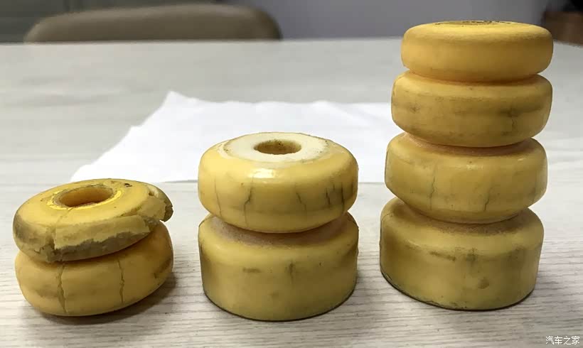

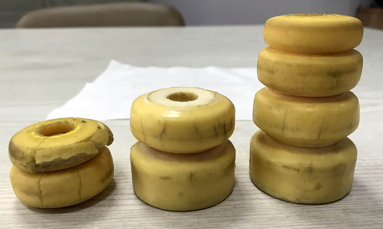

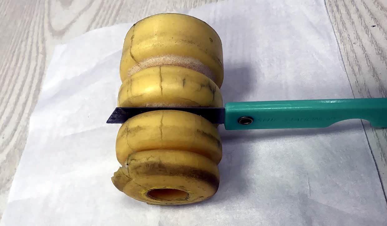

KYB黄桶使用长款缓冲胶,可用行程只有132毫米了,行程太短会经常撞击缓冲胶,前任大哥把缓冲胶都顶碎了。
原厂缓冲胶长度95毫米,虽然前任大哥改用的缓冲胶是77毫米,但还是太长。
KYB黄桶后减震器适配的是短款的缓冲胶,长度估计40毫米左右。

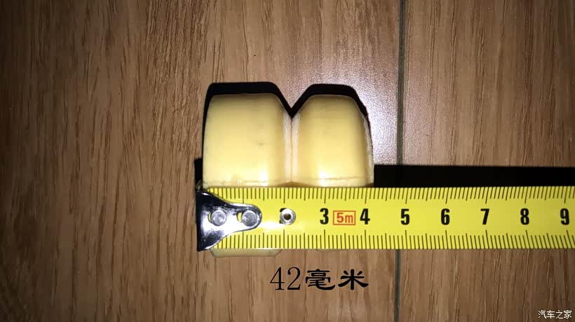

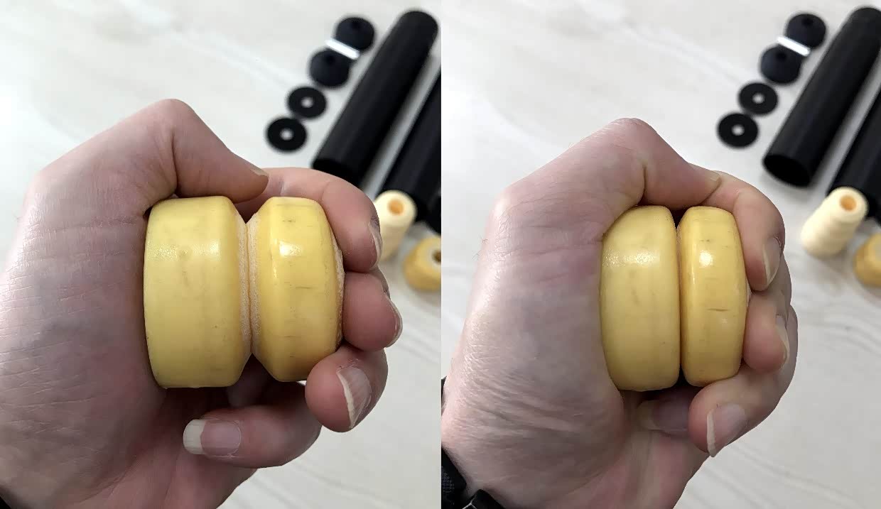

自己动手改短款缓冲胶,切。
前任大哥用的这款缓冲胶很柔软,橡胶材质不错。
切短后42毫米的长度接近KYB的短款缓冲胶。
KYB黄桶使用短款缓冲胶可用行程158毫米,这个行程比较合适。

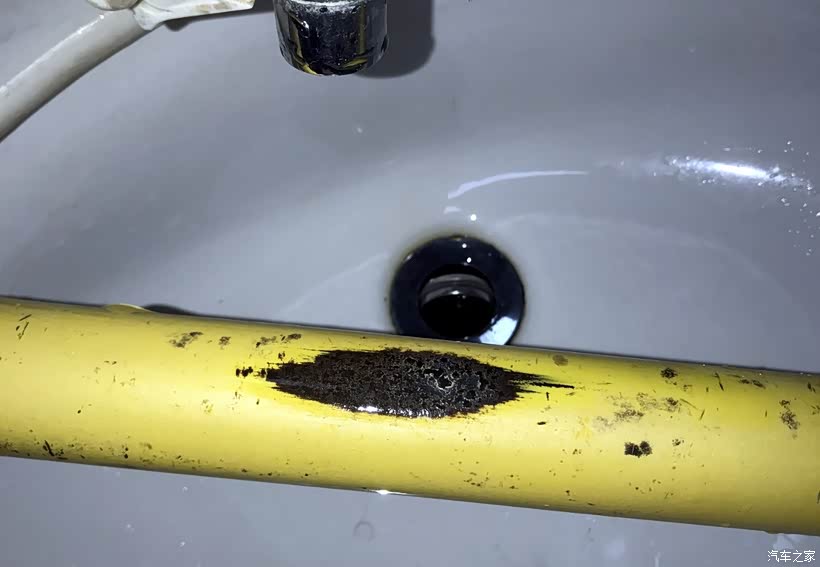

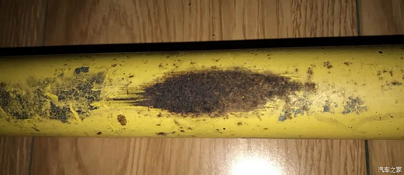

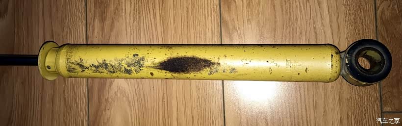

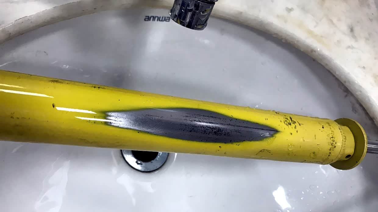

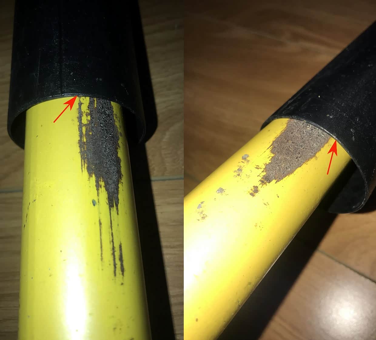

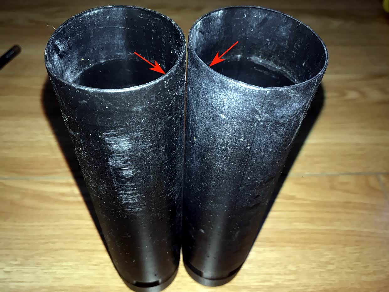

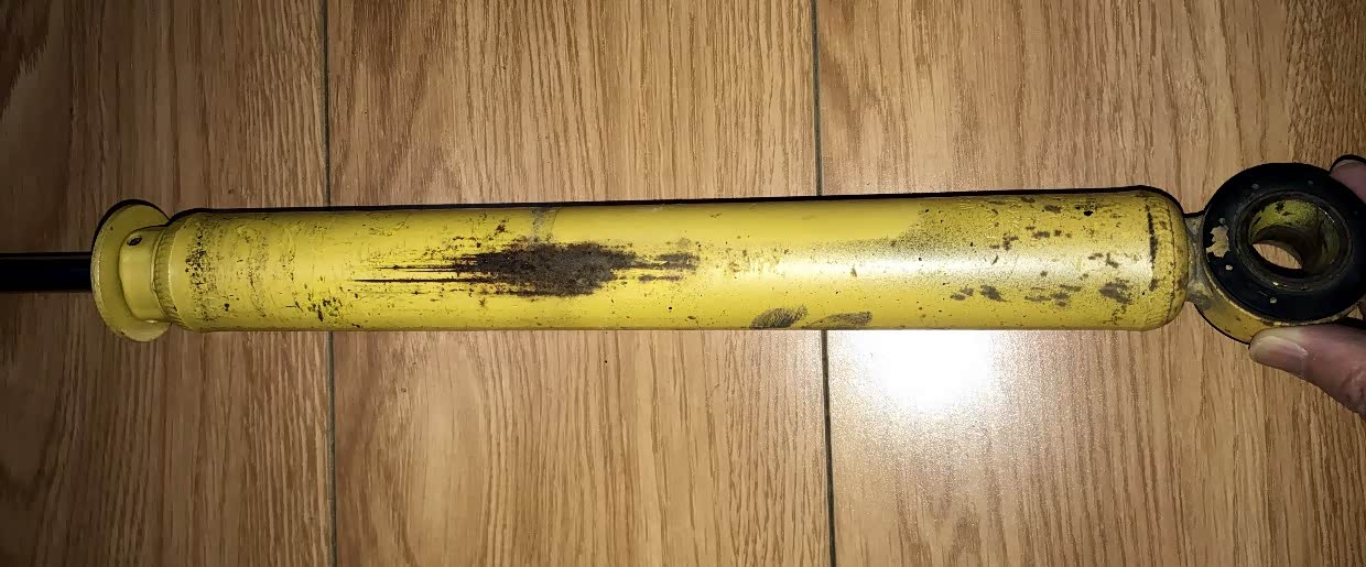

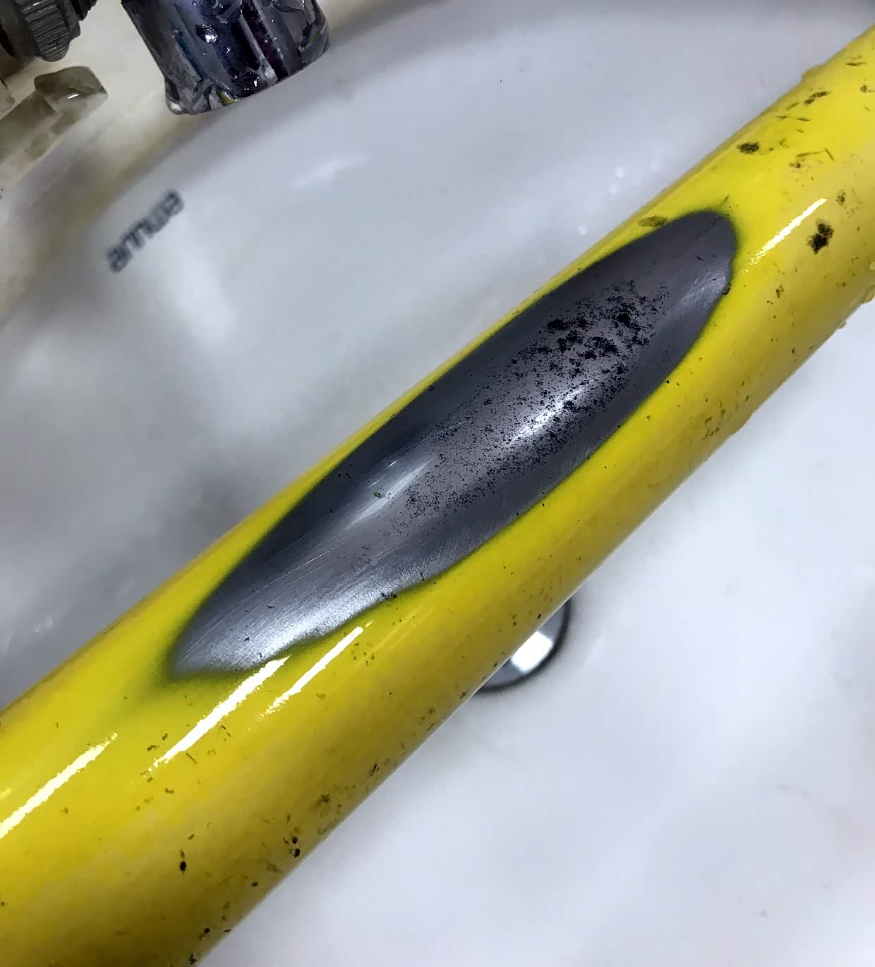

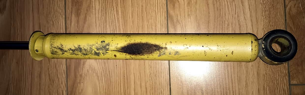

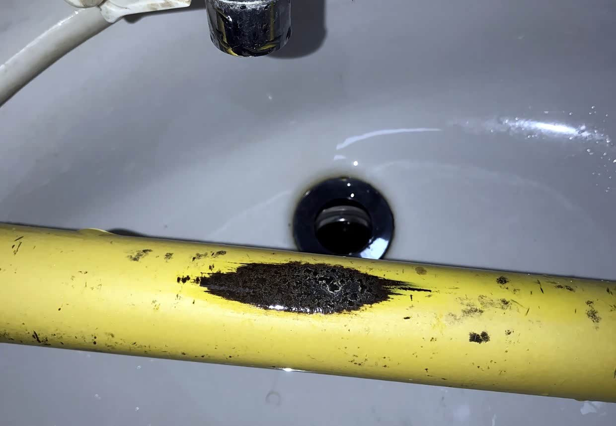

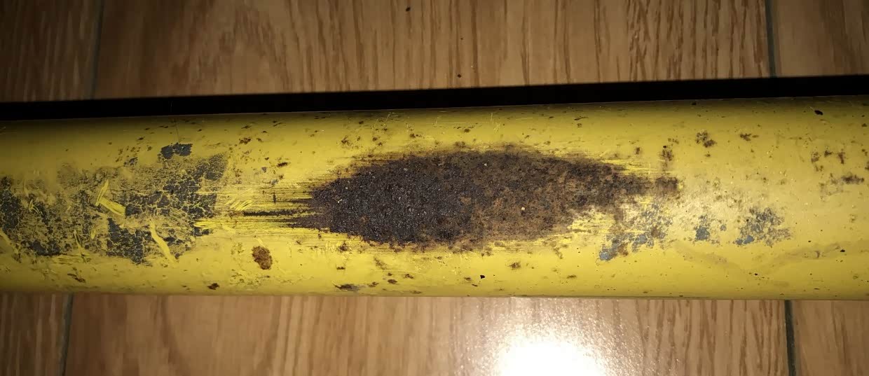

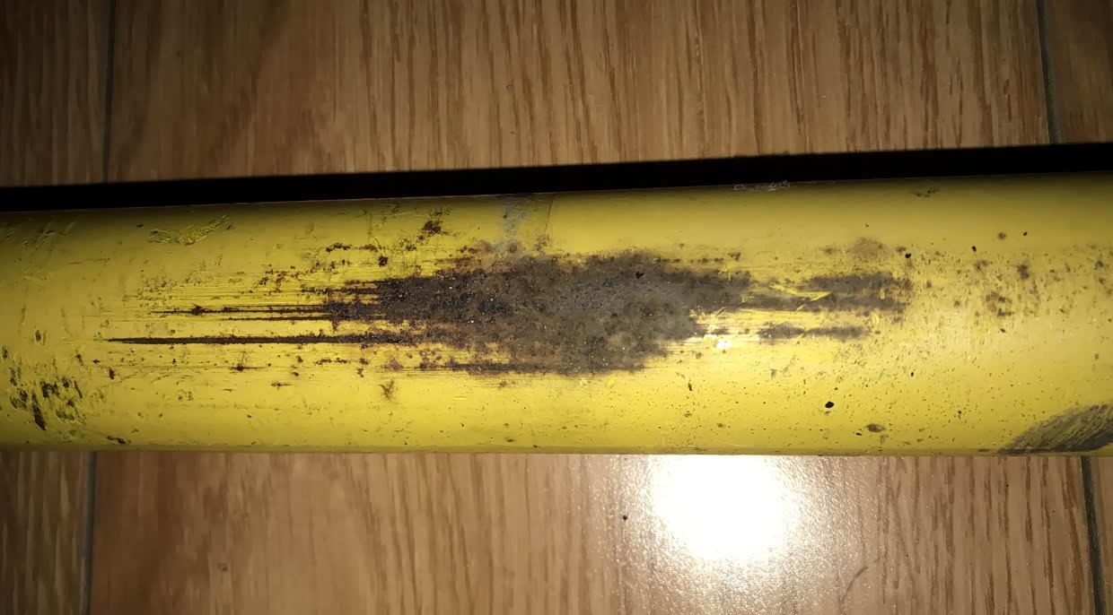

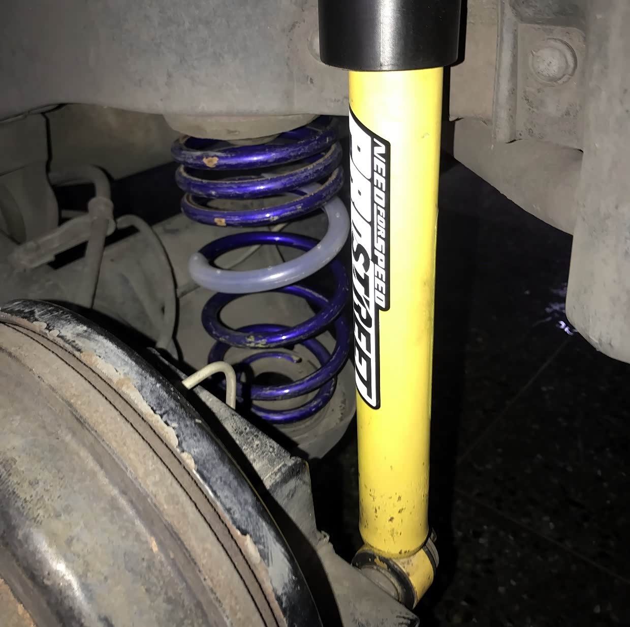

有一只后减震器表面锈迹斑斑,颜值欠佳。
两面都生锈了。
这应该是前任大哥防尘套没装好,硬生生摩擦出来的。
防尘套的边缘还是很锋利的。

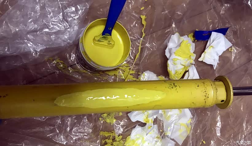

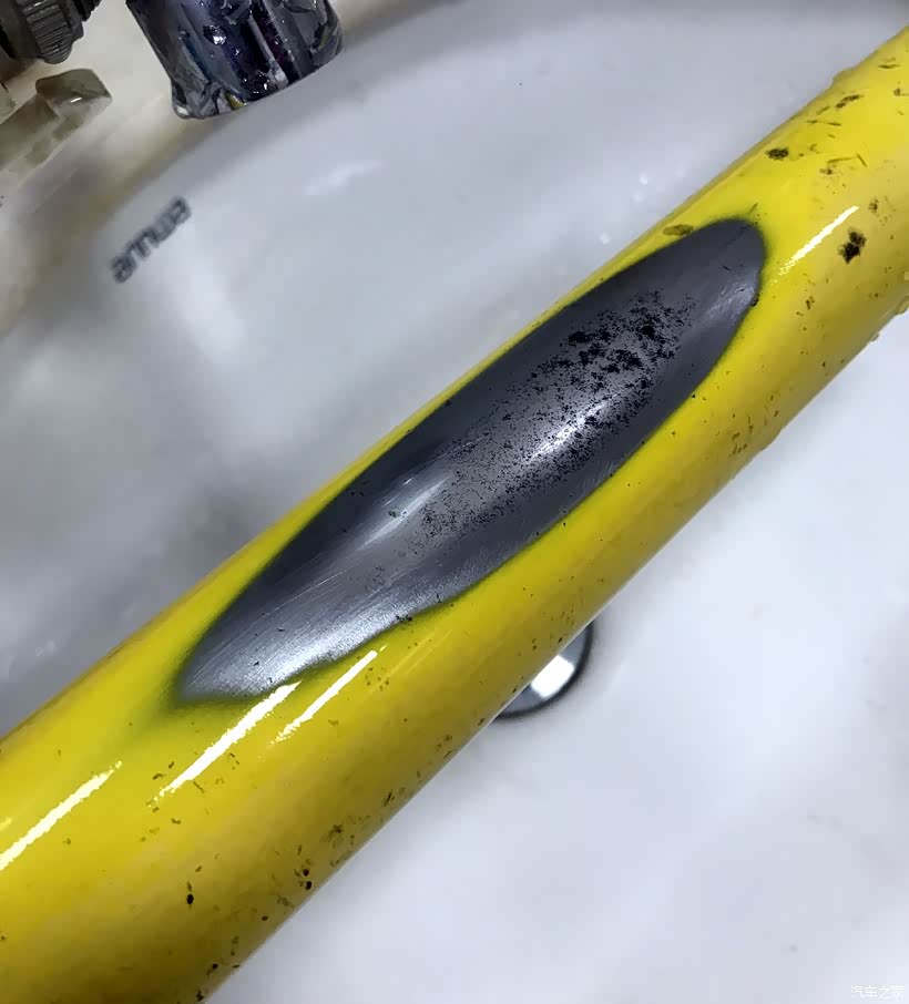

用砂纸打磨除锈。
另一面锈的疙瘩都起来了。

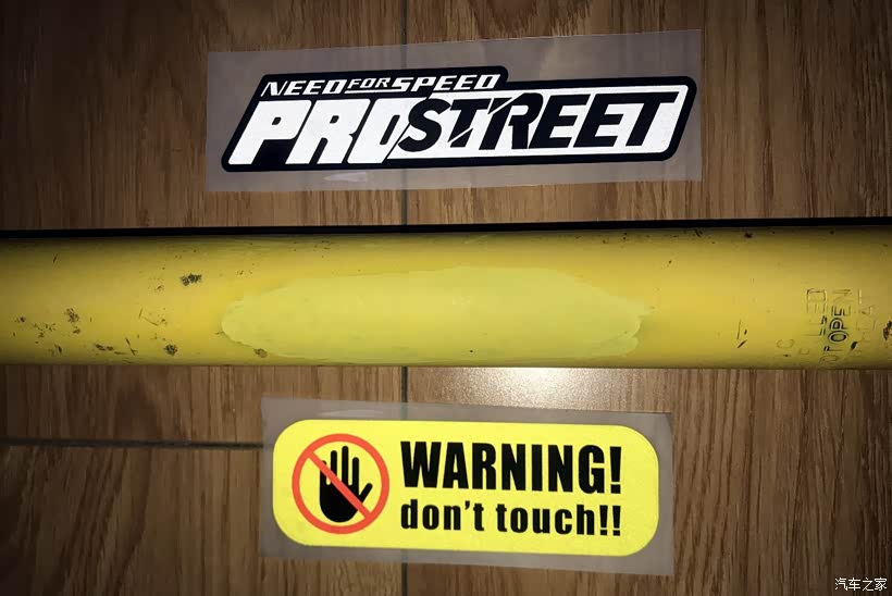

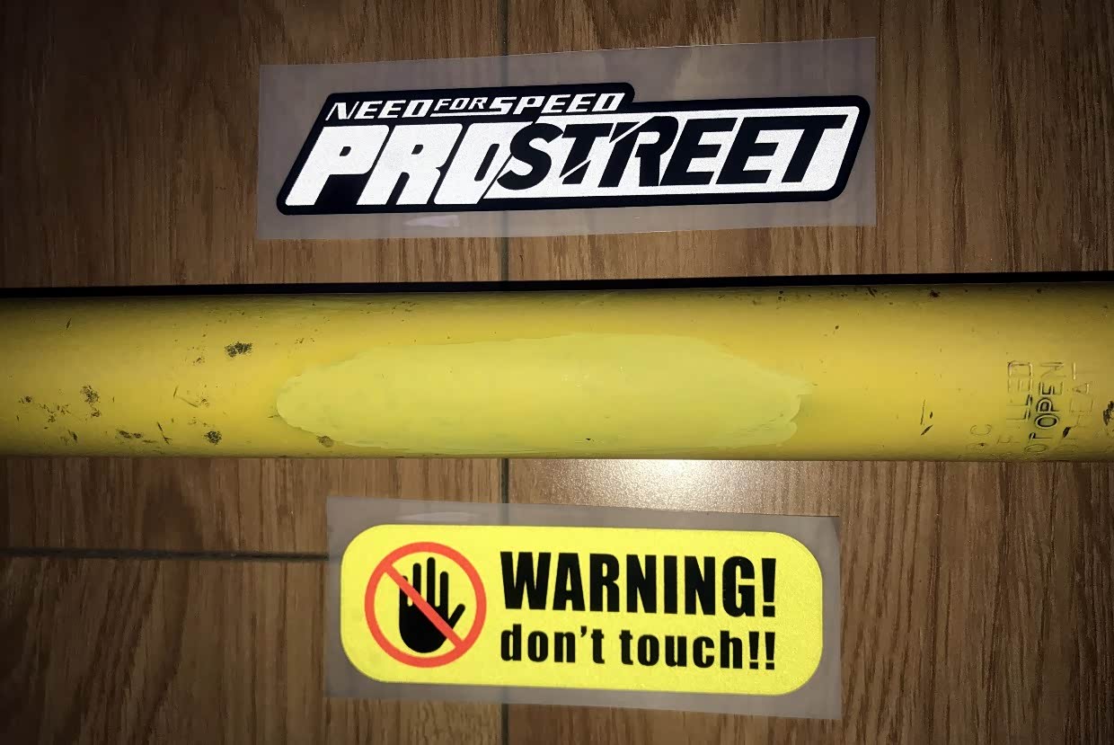

防锈金属漆,颜色柠檬黄。
补漆,哥是严谨的。上漆,哥是专业的。
好吧,补得像张膏药似的,还是用贴纸挡一挡吧。
还别说,颜值可以。

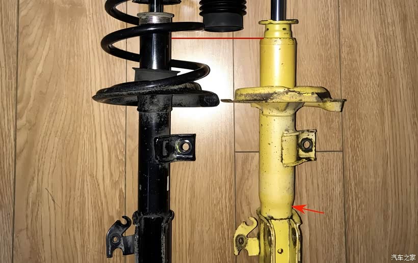

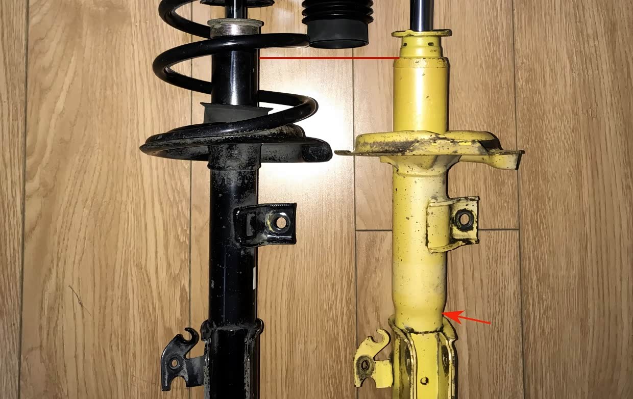

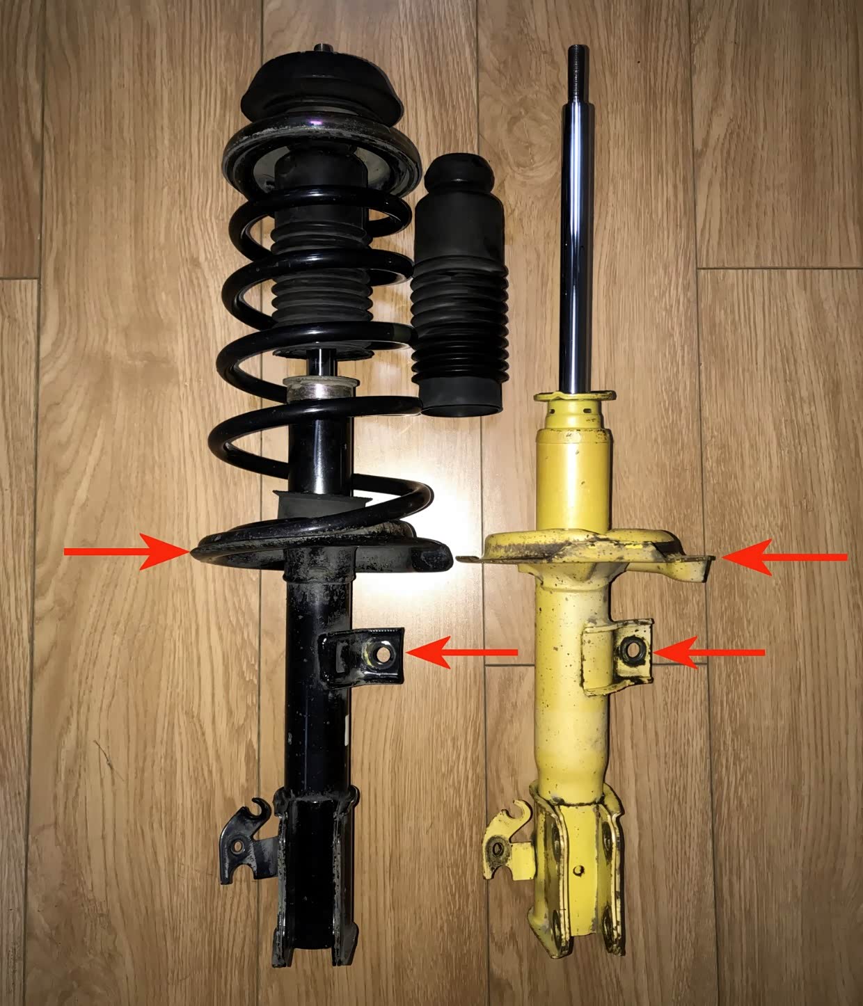

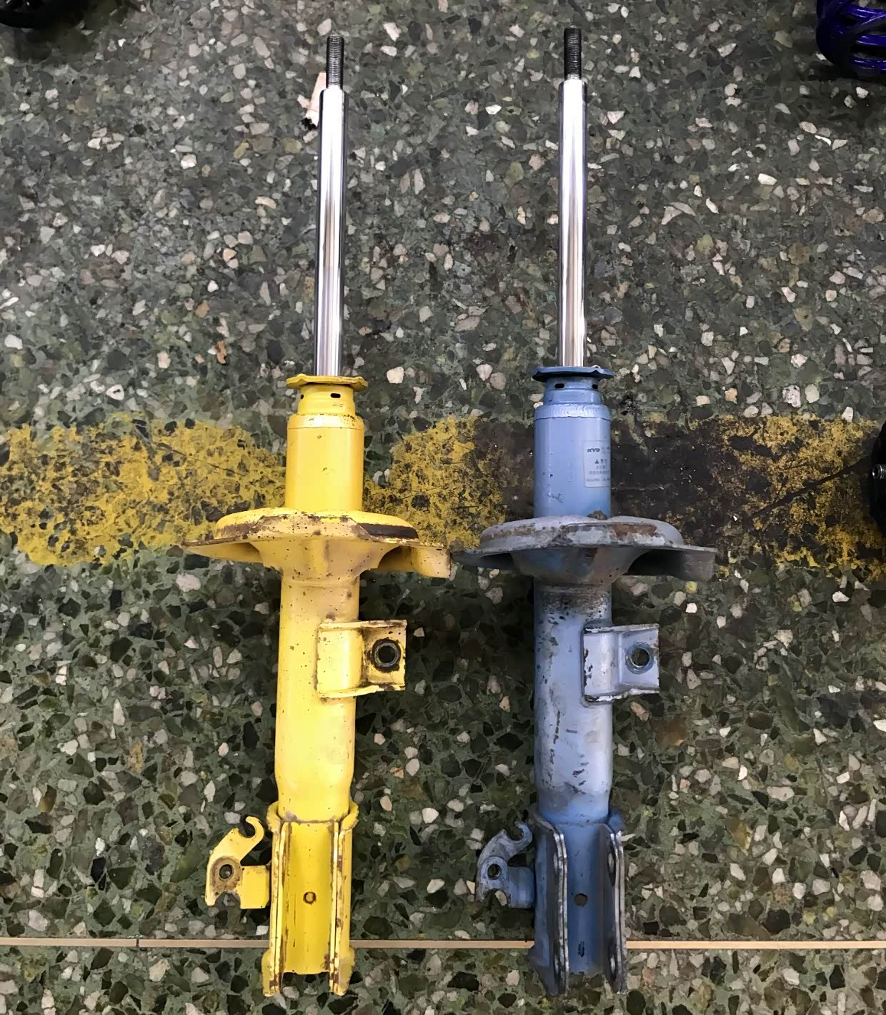

原厂昭和对比KYB黄桶,减震器总长度一致,弹簧底座高度一致,平衡拉杆(李子串)高度一致。
原厂昭和:双筒式减震器,高压气体少,活塞面积小,阻尼力较小。
KYB黄桶:单筒式减震器,高压气体多,活塞面积大,阻尼力较大。
原厂昭和:桶身细长,工作缸高于KYB黄桶。
KYB黄桶:桶身短粗,工作缸低于原厂昭和。
KYB黄桶和原厂昭和,弹簧底座高度一致,黄桶工作缸略低,黄桶减震行程下移,保持原厂昭和相同的减震行程。

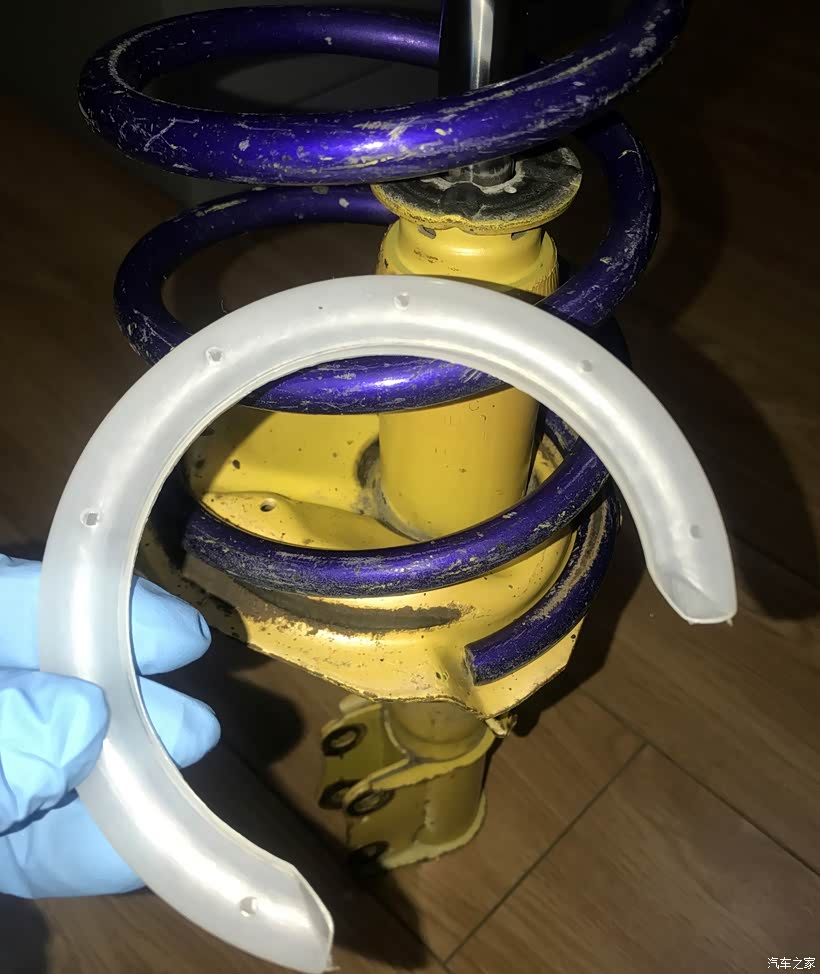

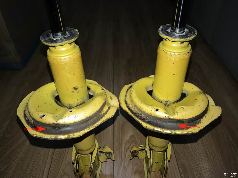

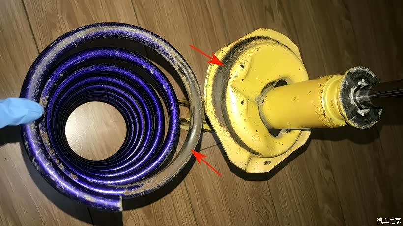

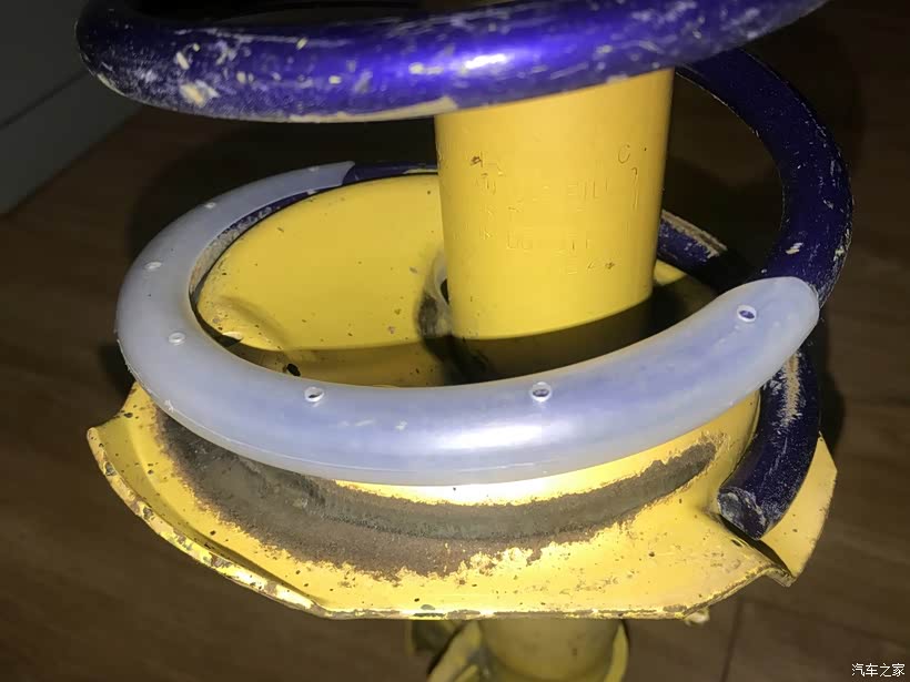

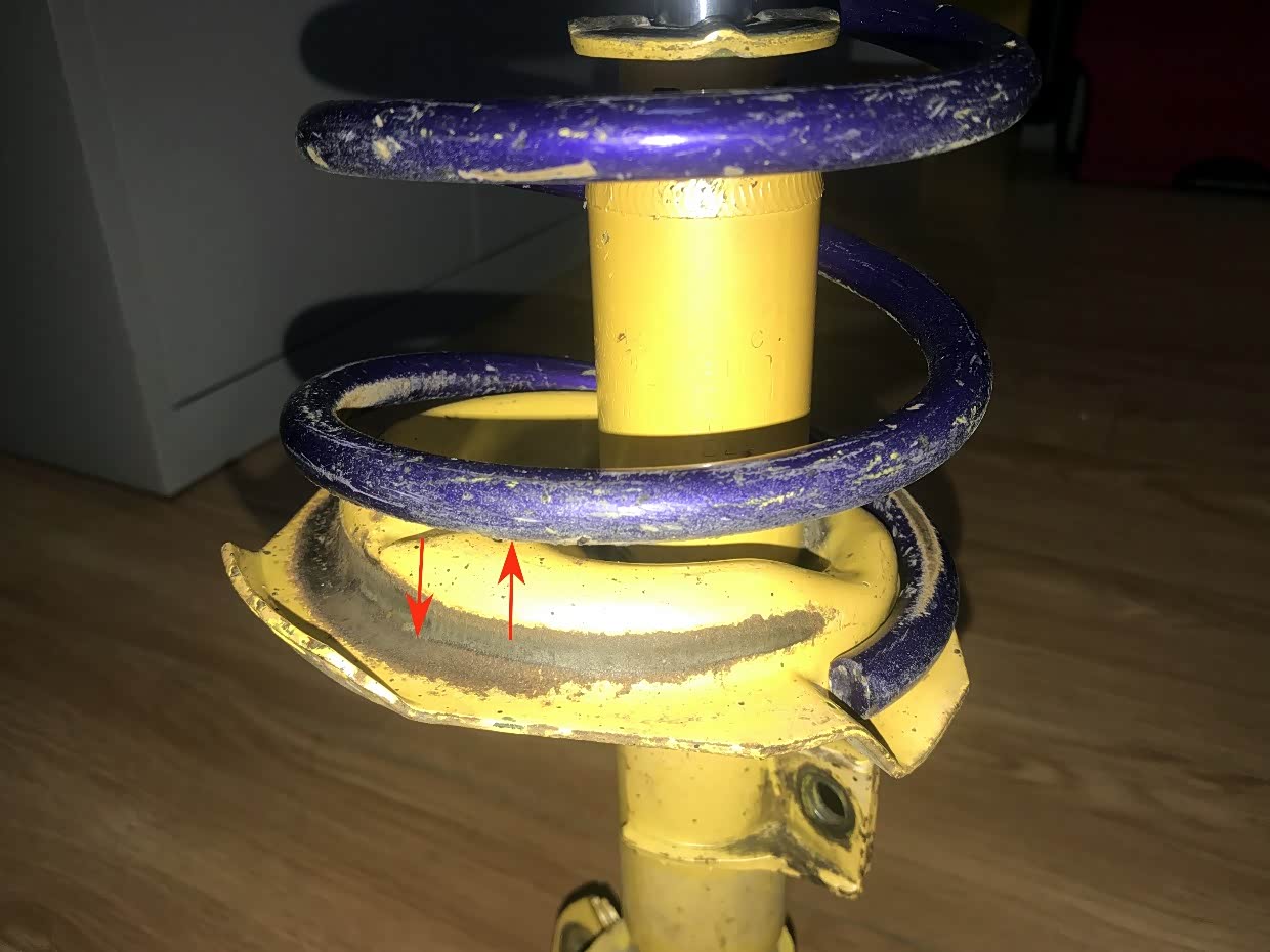

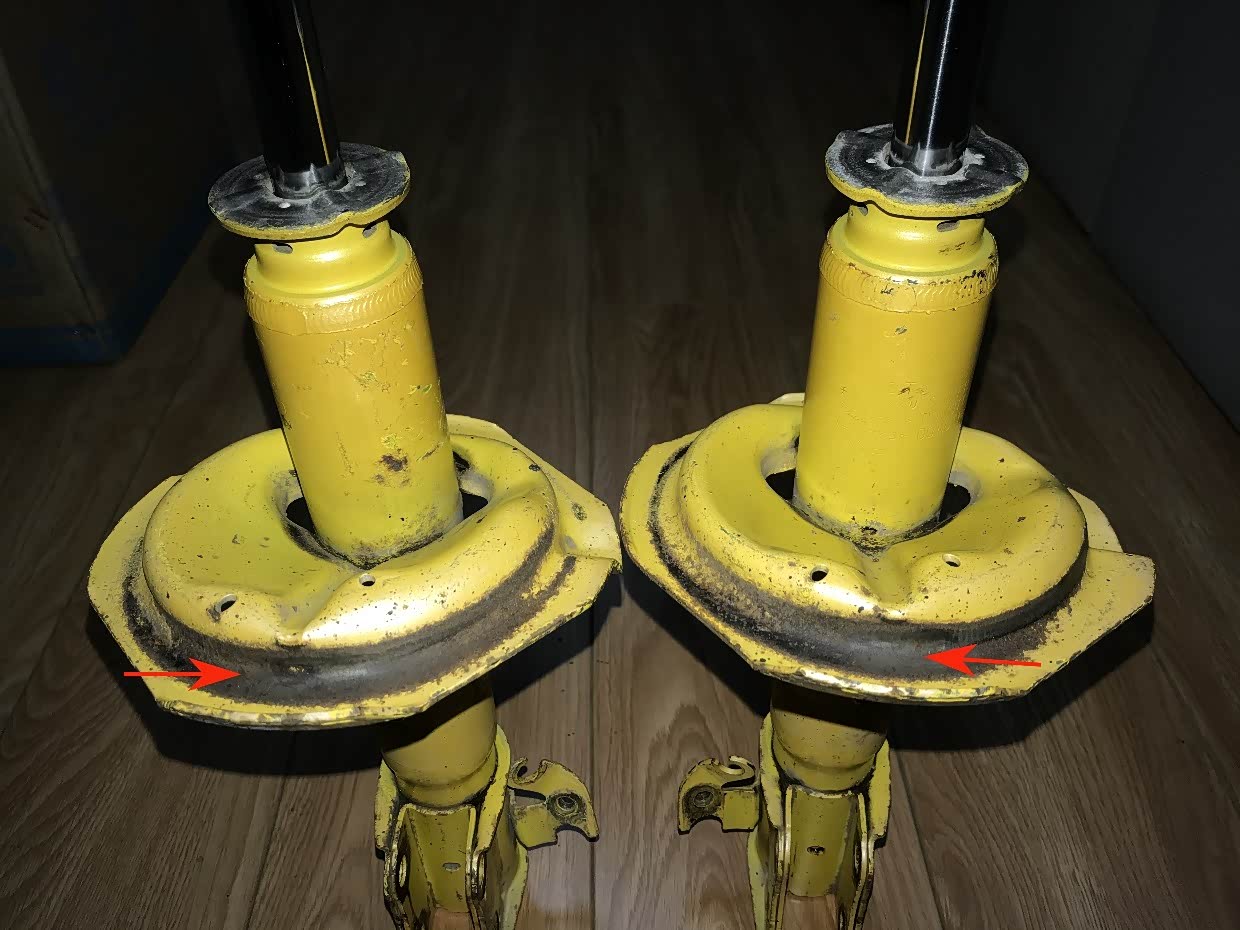

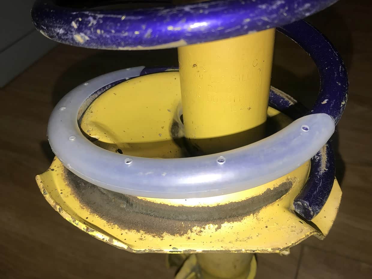

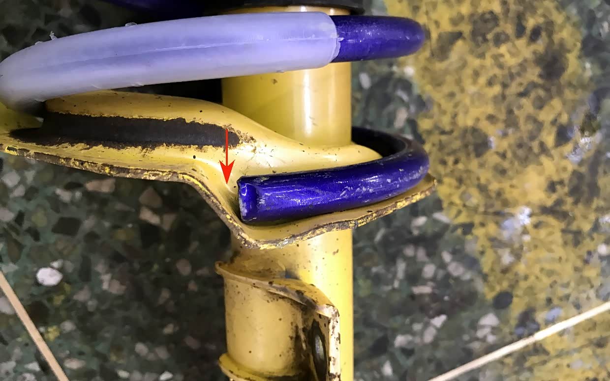

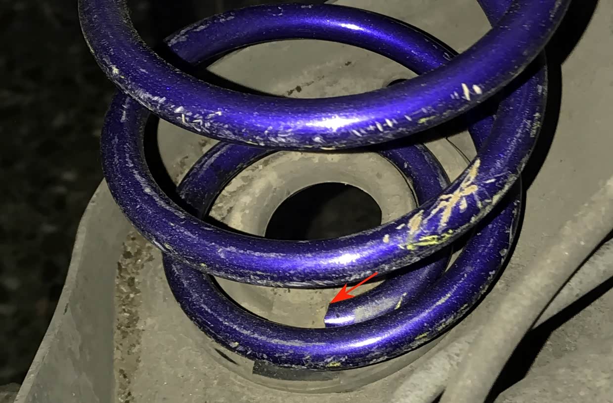

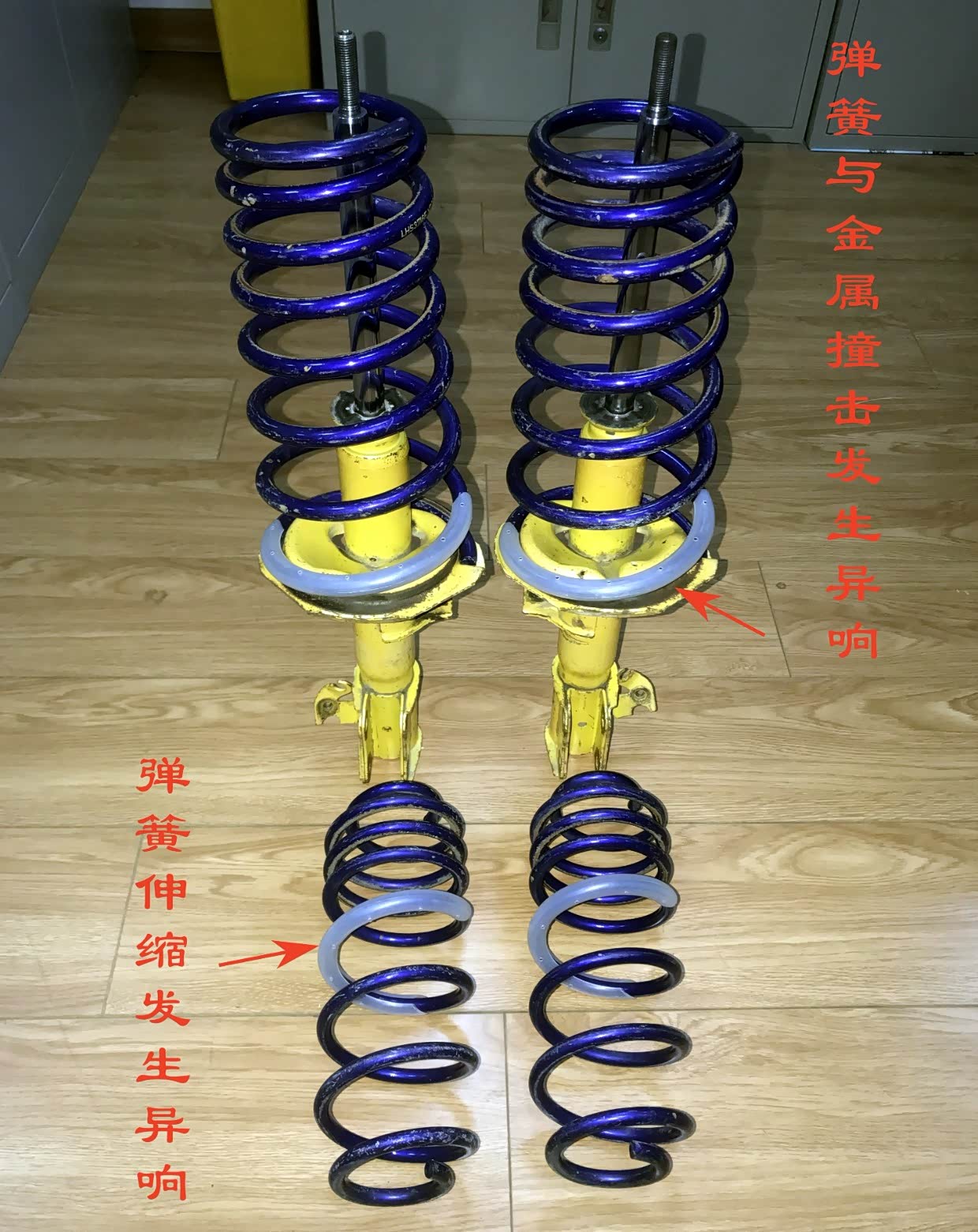

LHS弹簧的弹性系数较小,会撞击减震器底座,底座的油漆已经磨掉了。
弹簧与底座撞击会产生异响。
根据TEIN品牌对弹簧响声的说明中指出,弹簧收缩时会发出“吱咔”的金属响声。变径弹簧有二处会发生响声。
第一处:(窄)向(宽)发生变化时产生响声。
第二处:底座金属撞击产生响声。

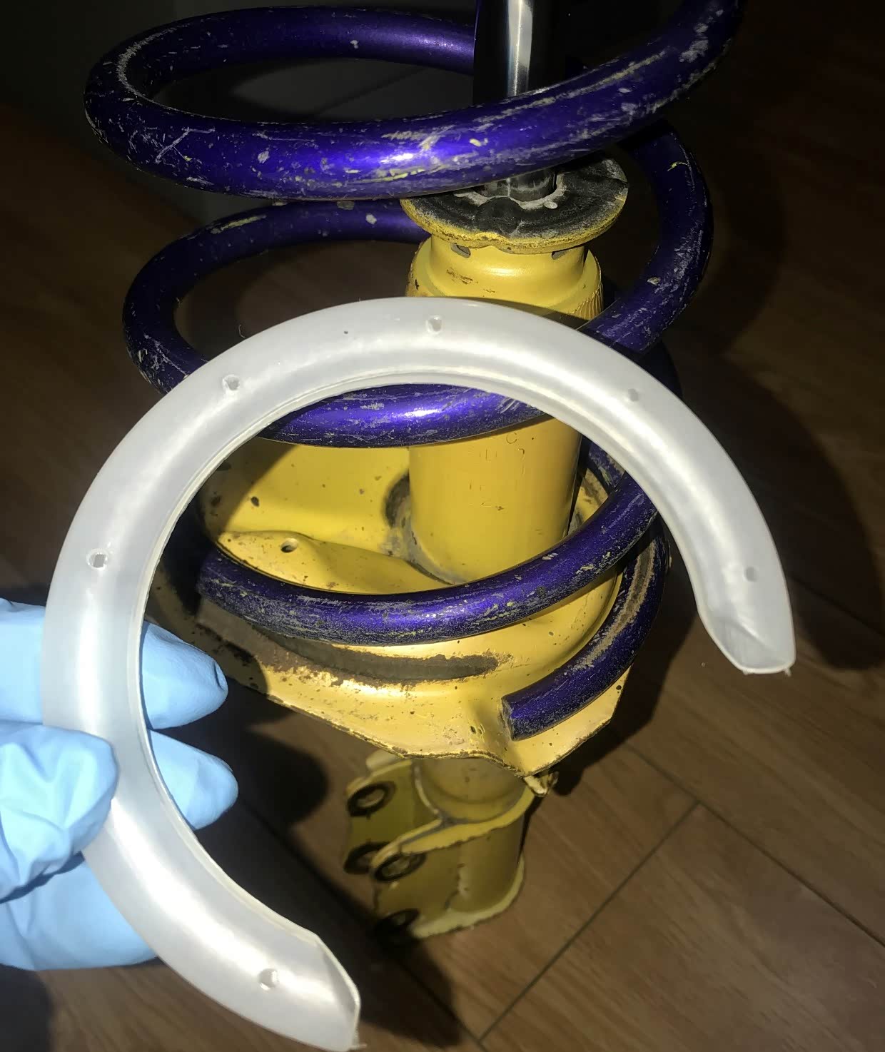

于是买了弹簧胶套装在弹簧上,起到减少异响的作用。
前面减震器用在底座附近,避免弹簧撞击底座发出响声。
后面减震器用在中间区域,上面窄的部分被压紧后不会发出响声,从窄向宽变化的地方,弹簧收缩会发出响声。
根据TEIN品牌对弹簧响声的说明:1、底座发生响声。2、弹簧伸缩发生响声。
到目前为止,KYB黄桶Lowfer Sports套装的准备工作已完成,等待安装上车。

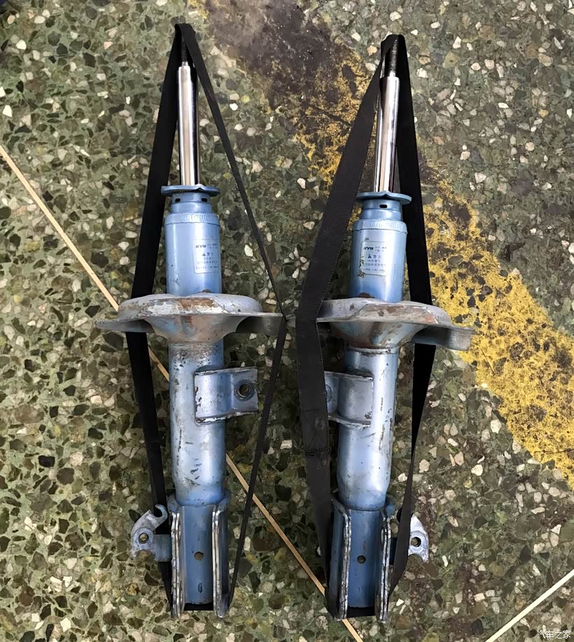

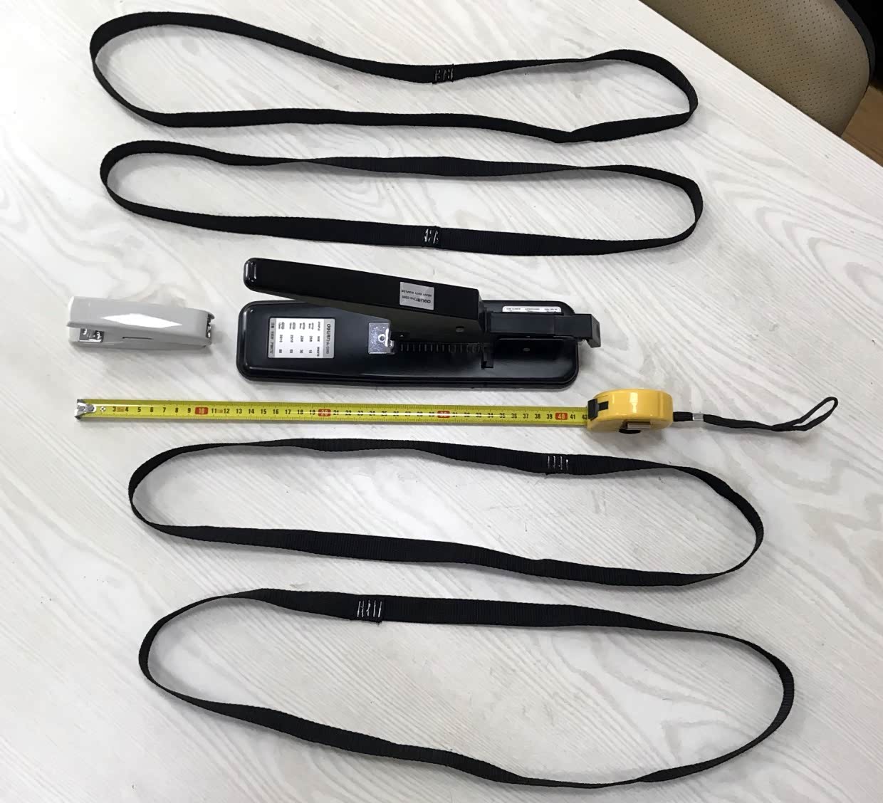

再做几条绑减震器的带子。
四条正好,绑四个减震器。
绑上以后,减震器长度适合,方便运输了。

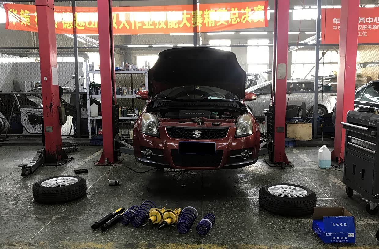

来到修理厂,准备更换KYB黄桶Lowfer Sports套装。

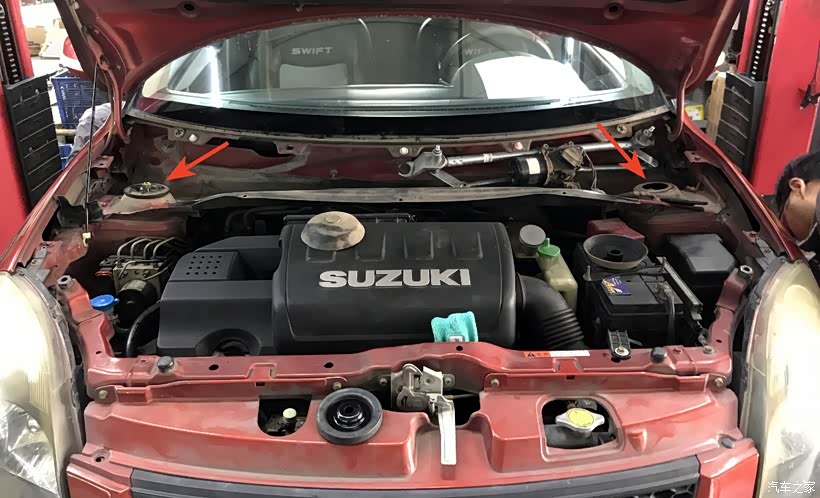

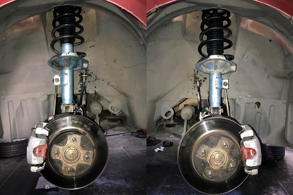

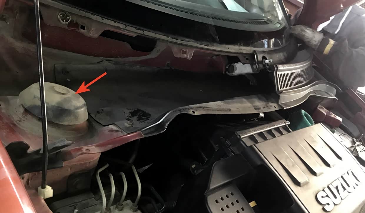

雨燕更换前面减震器,需要拆除雨刮臂,拆除集雨板。
拿掉盖子就能看到减震器的限位垫,松掉限位垫的螺母就能把减震器拿下来了。

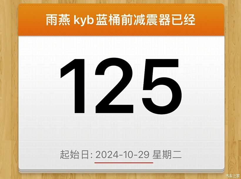

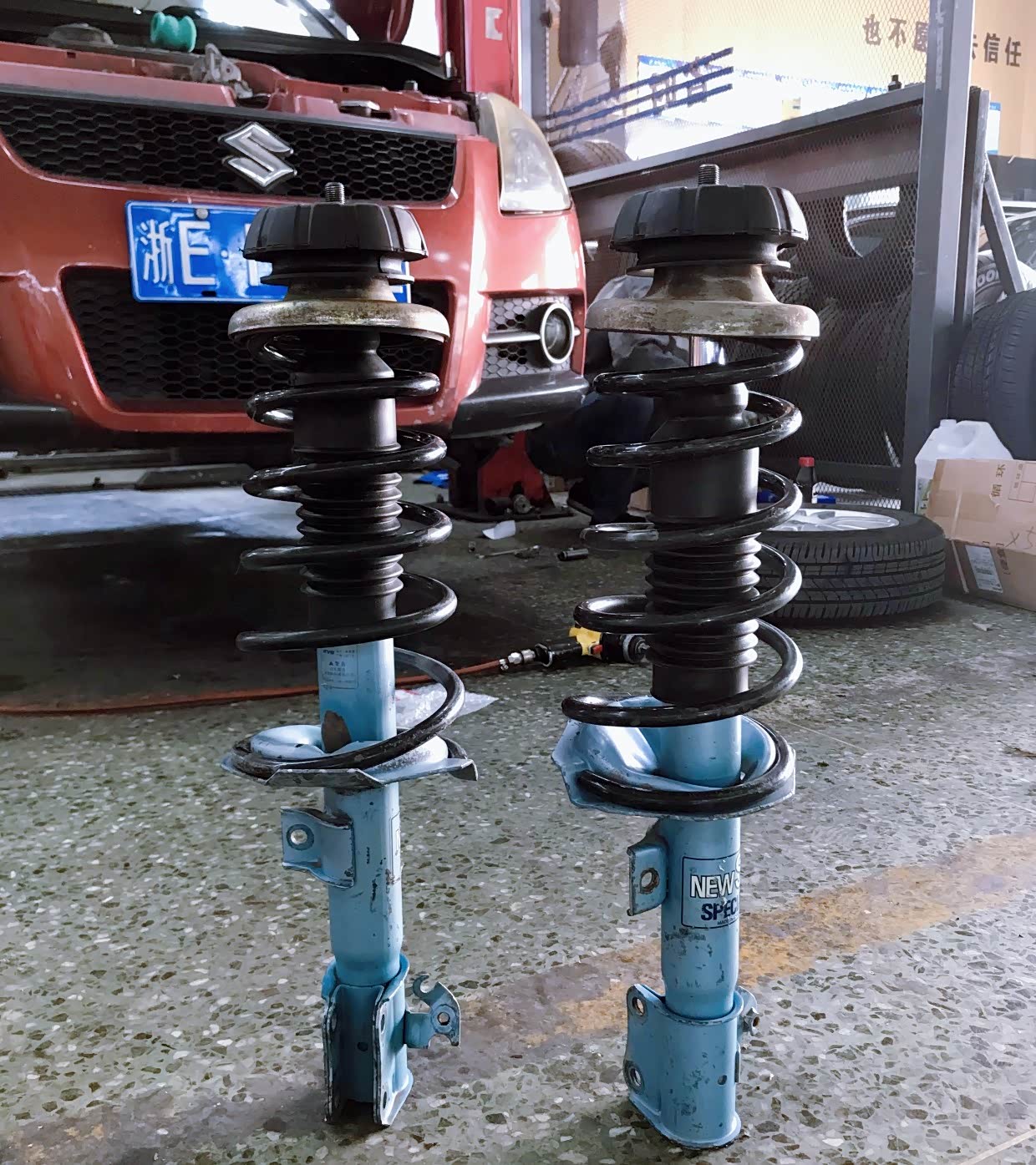

KYB蓝桶newSR,搭配原厂弹簧,使用四个月时间。
KYB蓝桶newSR相比原厂提升20%的运动性能,使车头变得紧绷,转向响应变快,车头支撑性变强,刹车距离变短。

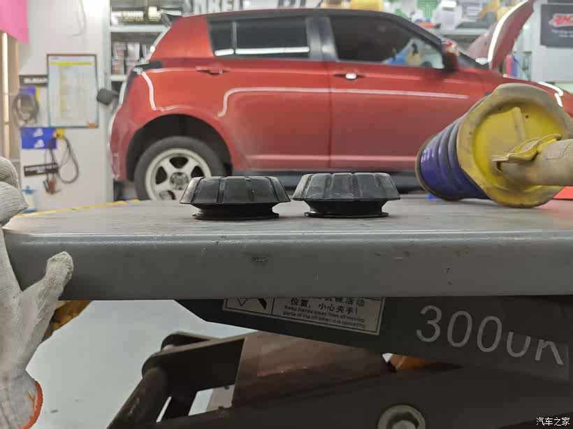

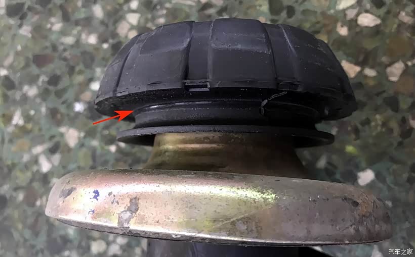

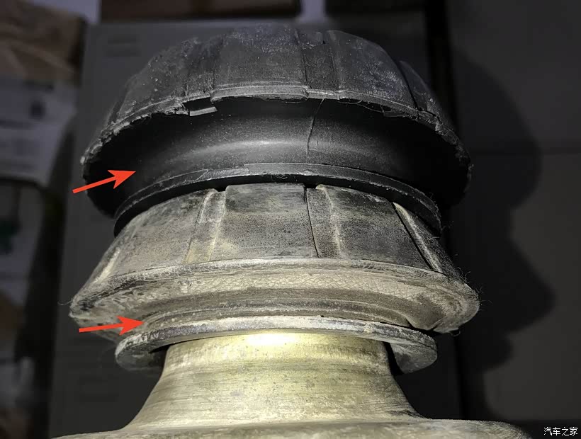

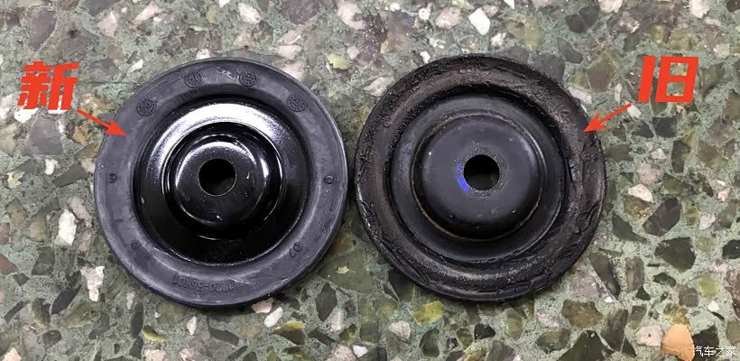

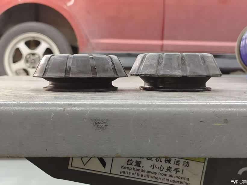

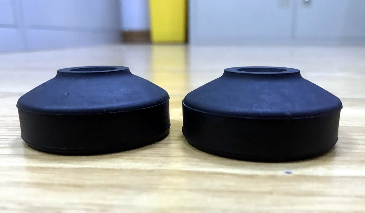

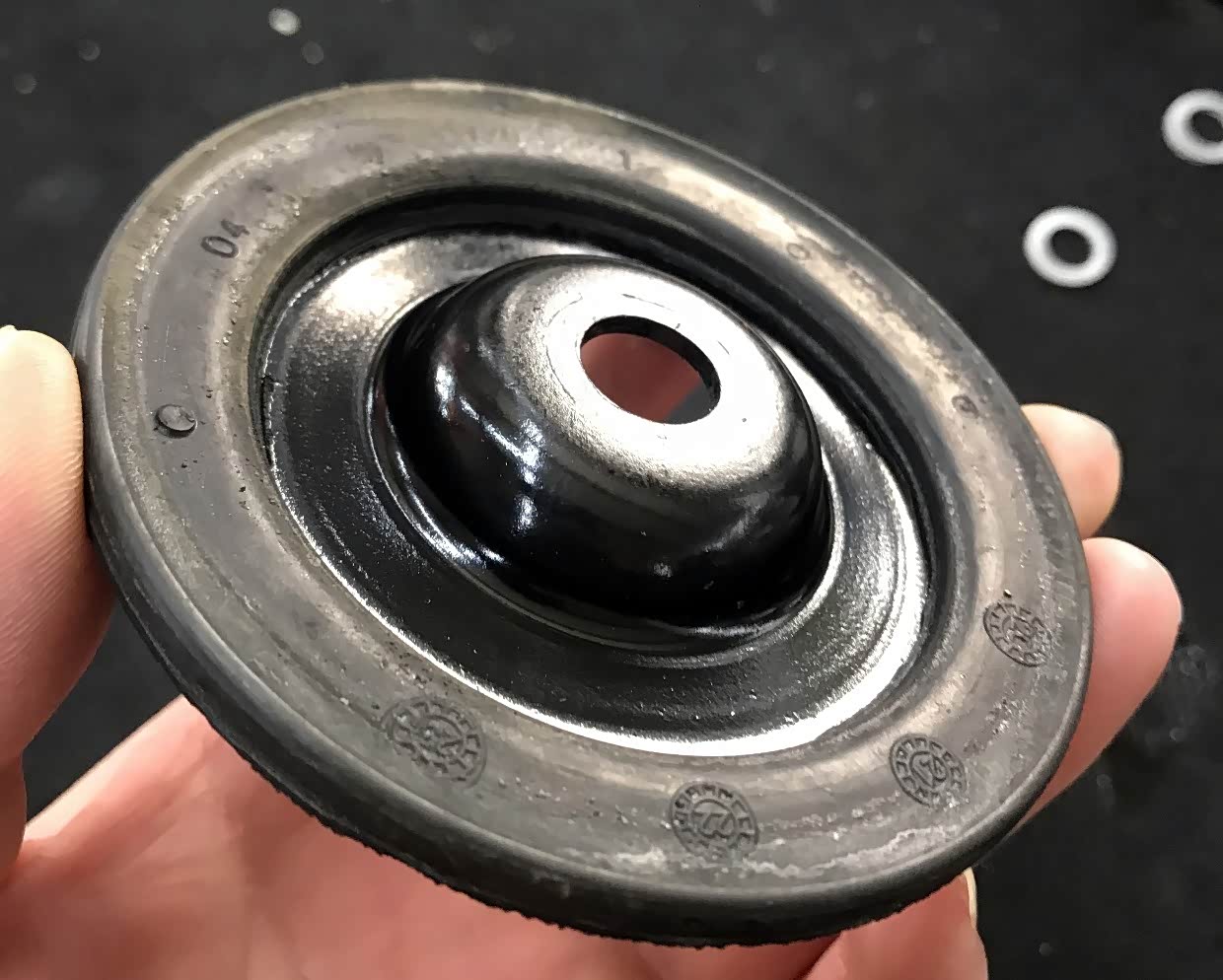

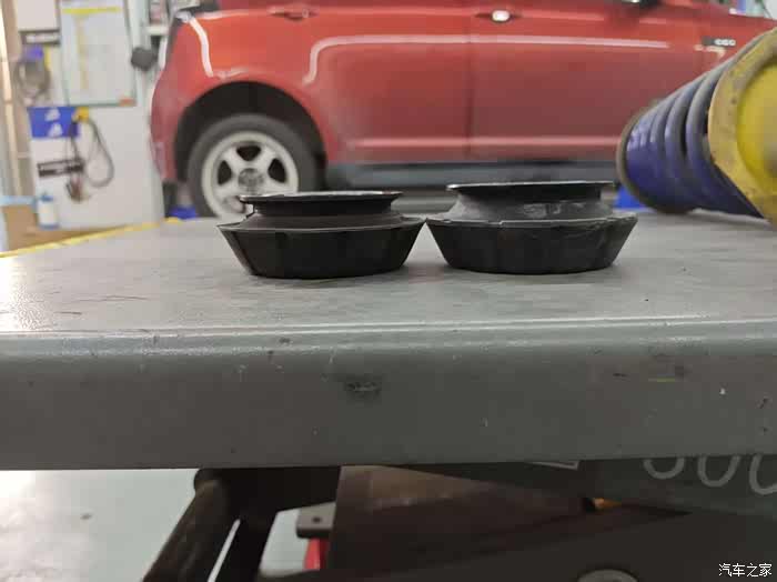

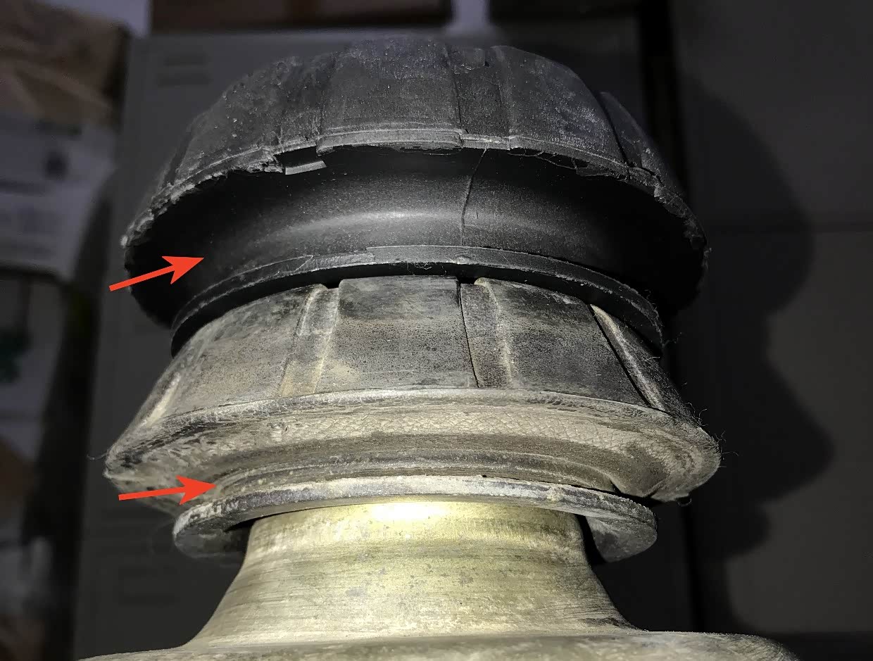

换蓝桶时,一并更换的全新顶胶,已经有点凹陷进去了,这个衰退速度有点快,才用了四个月。
全新顶胶对比。

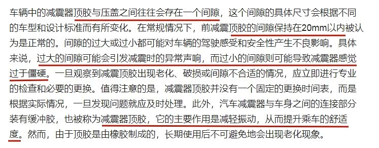

减震器顶胶的作用是减轻振动,提升舒适度。顶胶间隙过大会引发减震时的异响。

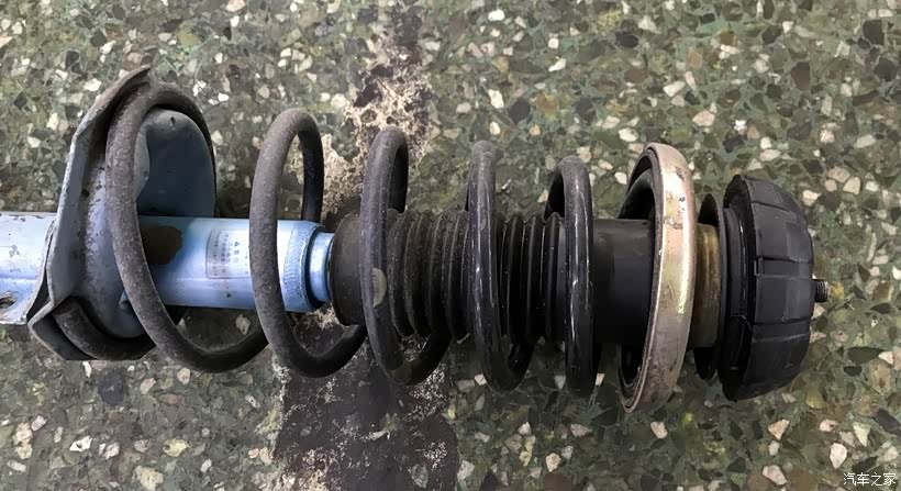

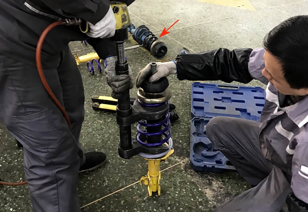

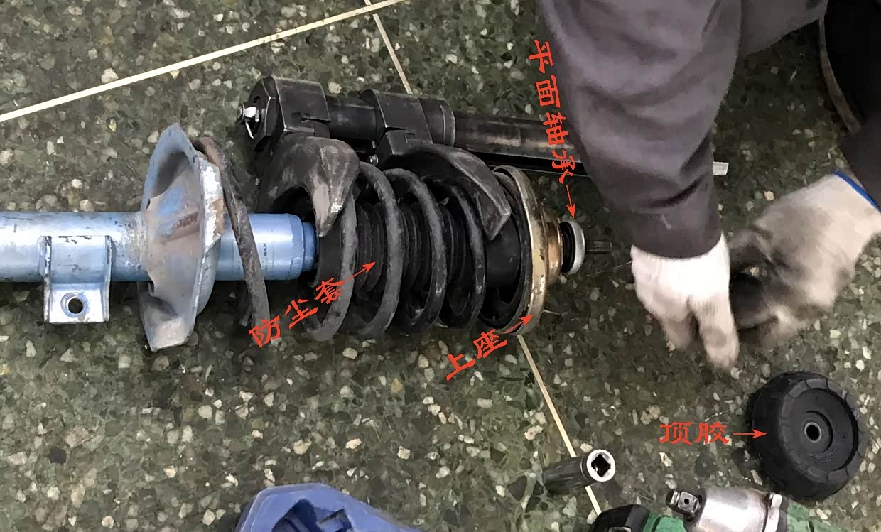

拆解减震器,需要将顶胶、平面轴承、弹簧上座、防尘套移植给黄桶。

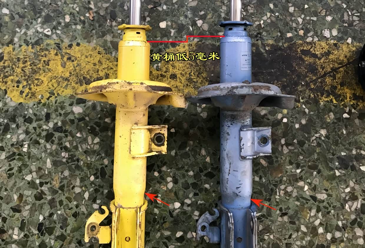

黄桶Lowfer与蓝桶newSR对比,看起来高度一致,实际黄桶Lowfer矮5毫米。
黄桶Lowfer的工作缸要短5毫米。

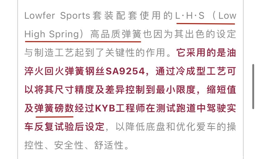

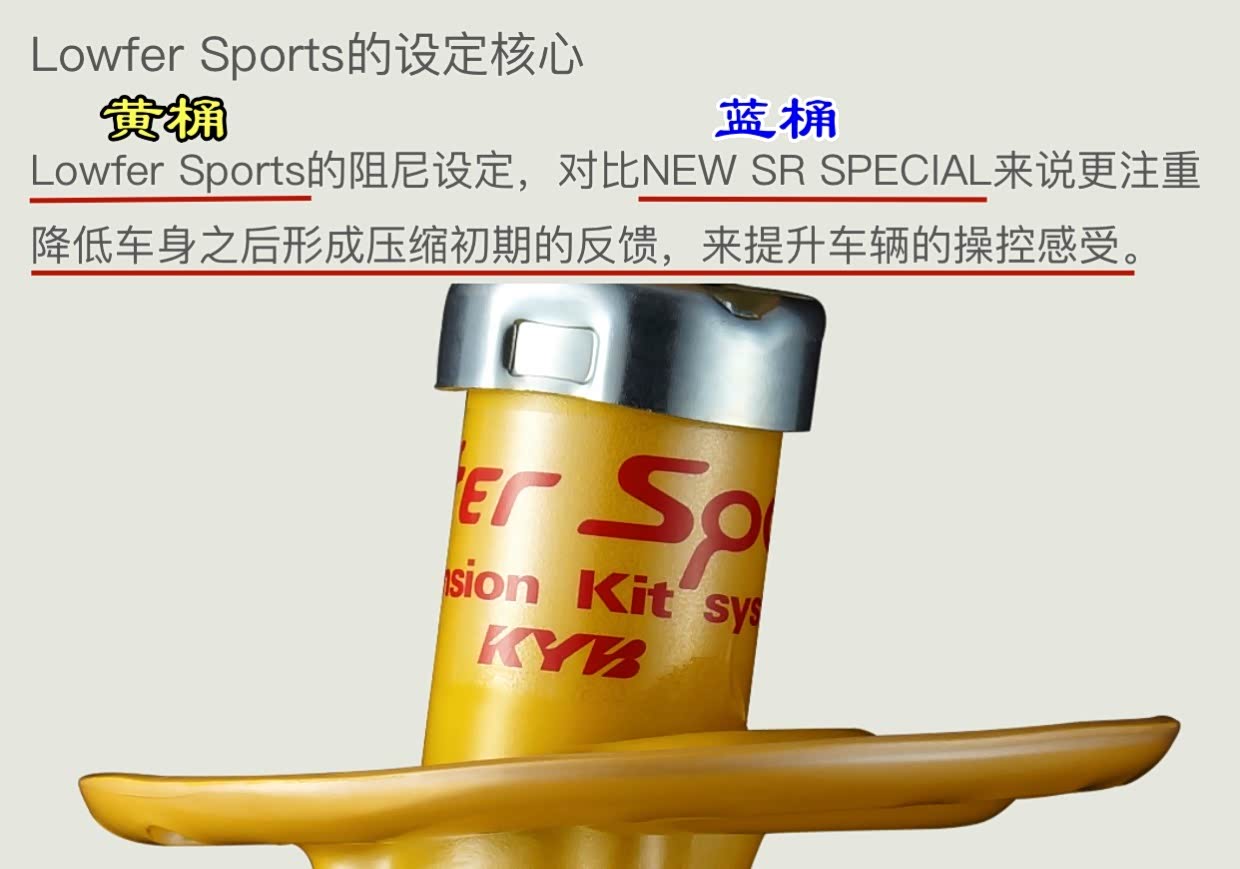

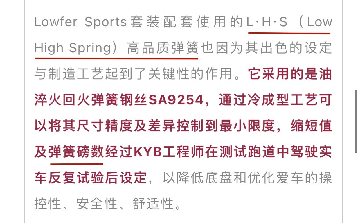

KYB官网对黄桶Lowfer阻尼设定的说明,比蓝桶newSR更注重压缩初期的反馈。
LHS弹簧对比原厂弹簧,长度一样。
LHS弹簧较紧密,能够增强车辆的稳定性和操纵感。
原厂弹簧较松弛,更利于提升乘坐的舒适度。
LHS弹簧较紧密,密弹簧的弹性系数较小,从而降低了底盘高度。

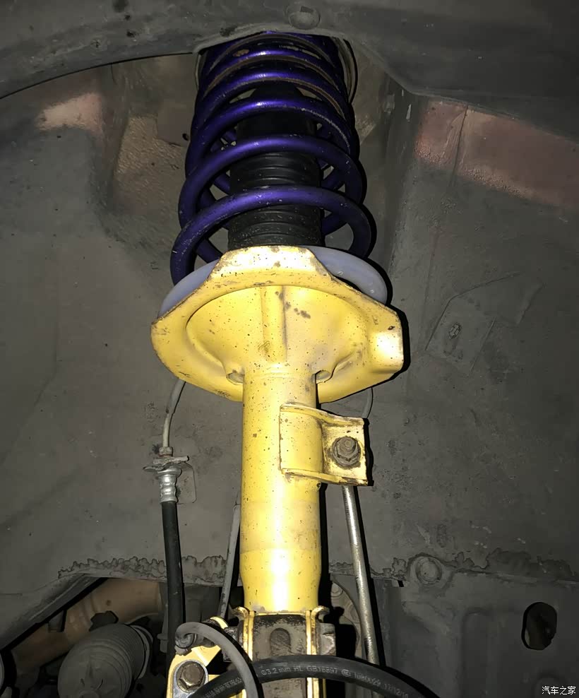

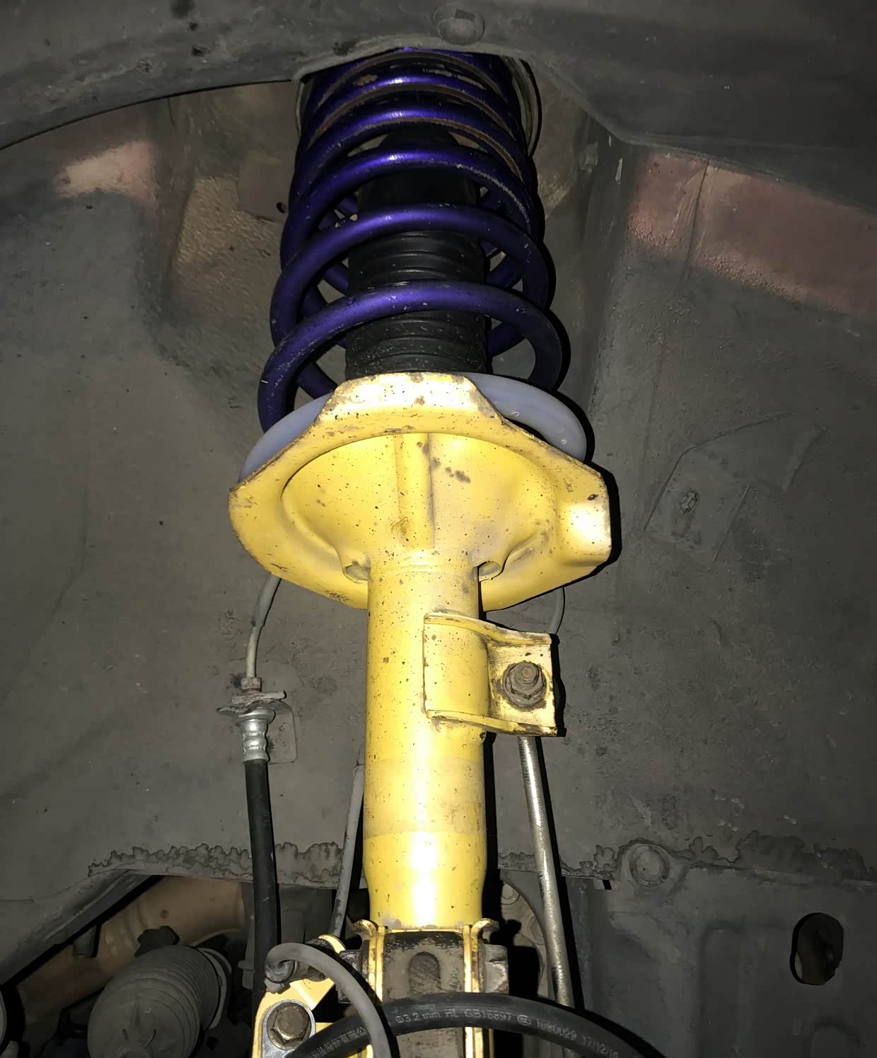

黄桶Lowfer减震器总成安装完成。这里忘记和蓝桶newSR对比高度了,LHS弹簧和原厂弹簧高度相等,减震器总成高度也应该相等。

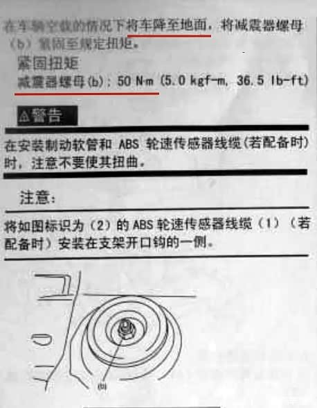

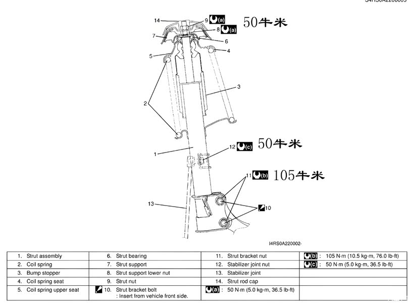

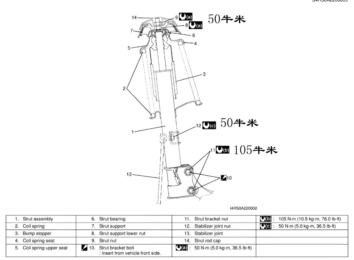

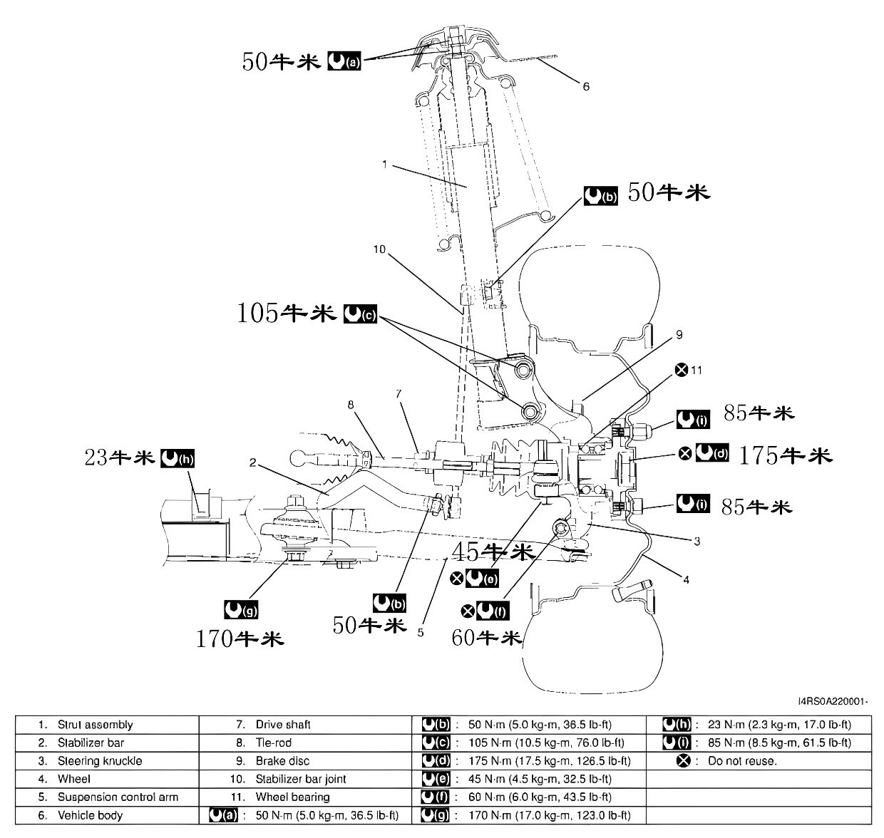

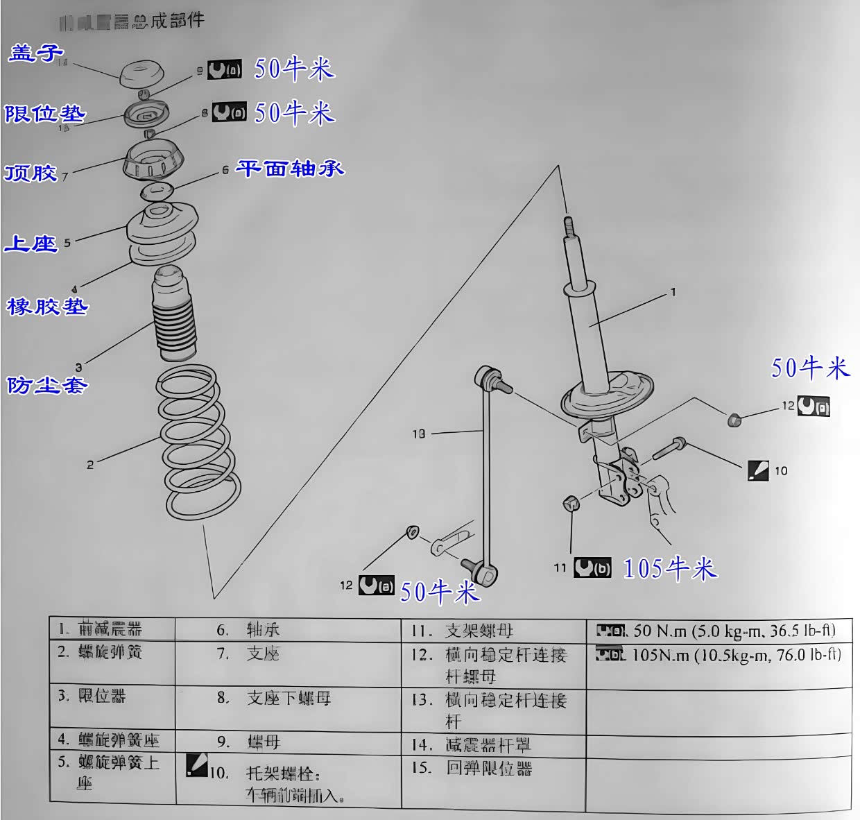

减震器螺母安装扭矩,以及配套减震器的附件名称。

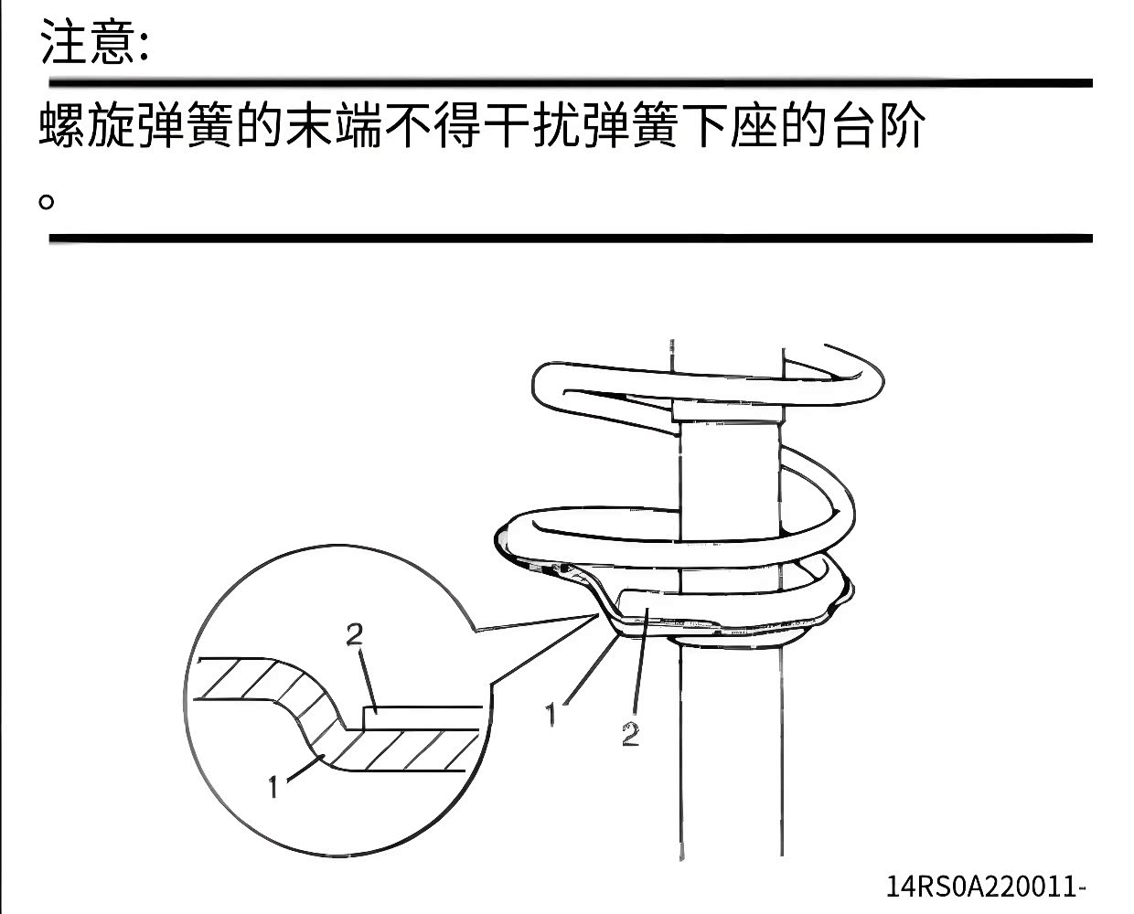

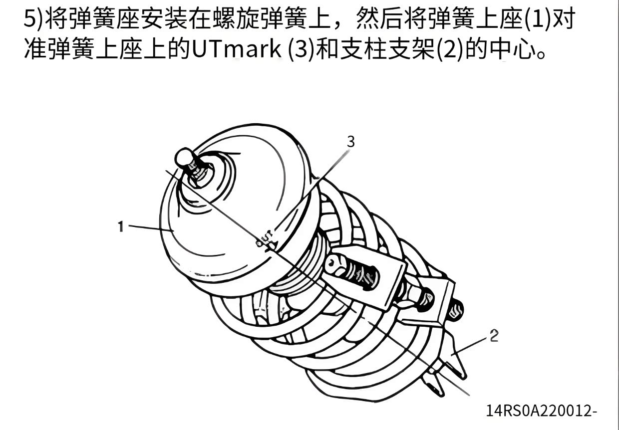

上座有安装方向,箭头朝外,对齐固定支架的中心。
减震器托盘台阶与弹簧保持一定的距离。

雨燕维修手册英文版,减震器螺母安装扭矩。
LHS弹簧+黄桶减震器(右)。
雨燕维修手册英文版,底盘周边附件螺母安装扭矩。

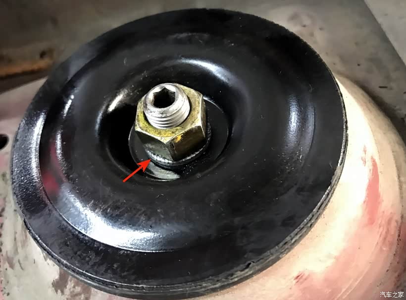

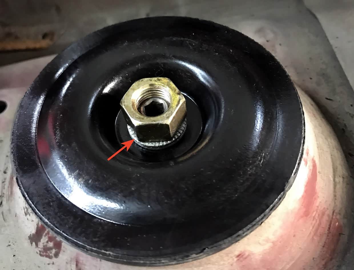

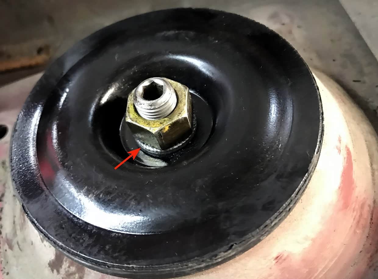

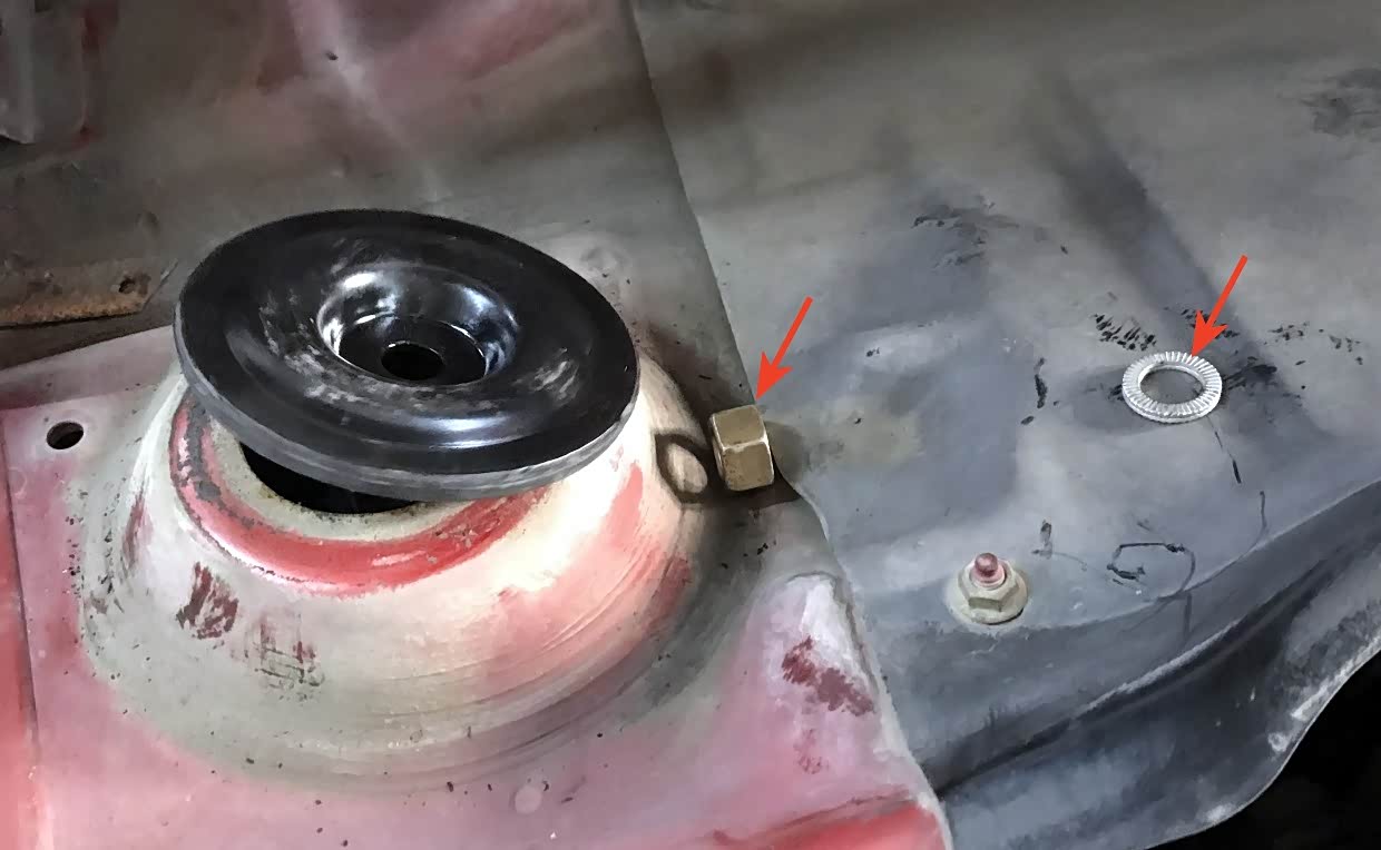

雨燕原厂的限位垫,建议在固定螺母下面垫一片防滑垫圈。
新的限位垫背面是一层橡胶,起到很好的止振效果。
新旧限位垫对比,旧的限位垫上的橡胶已经磨完了,现在已经磨铁了。
当限位垫变薄后,间隙会变大,导致底盘松散感。
限位垫螺母加垫片的目的主要是防滑,防止螺母滑动。

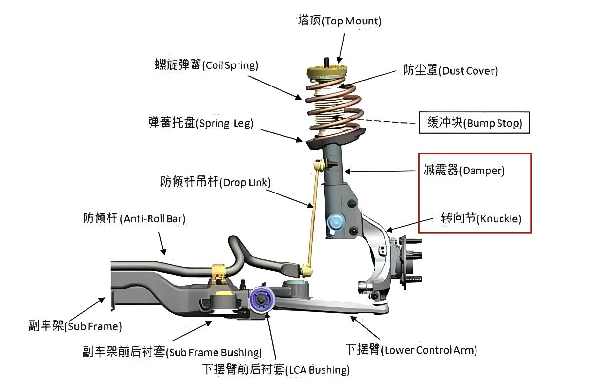

因为麦弗逊悬架,减震器连接在转向节上,转向时减震器也会跟着转动。限位垫的螺母会被带动,螺母与限位垫摩擦发出异响,一般在低速打方向时产生异响。
减震器螺纹直径12毫米。买内径13毫米的垫圈,厚度2.5毫米。
限位垫安装完成后,将车辆降至地面,再次紧固限位垫螺母,安装扭矩50牛米。

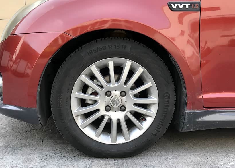

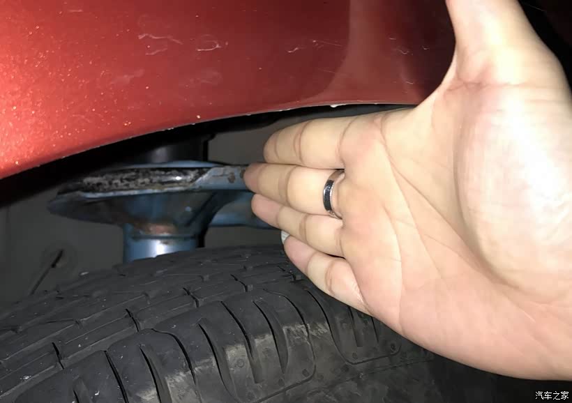

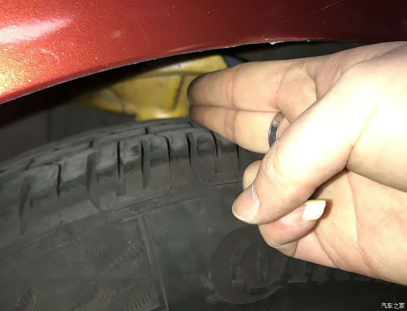

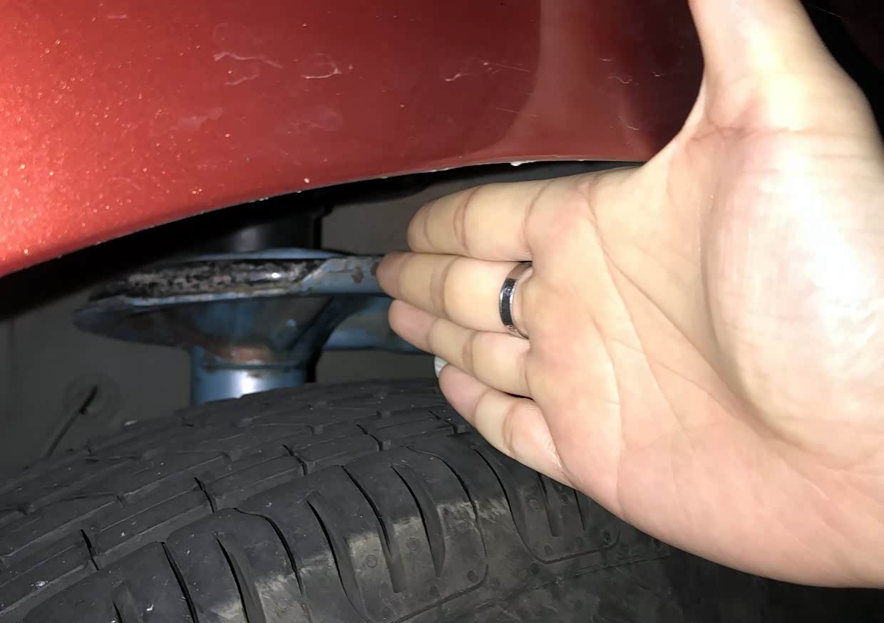

降至地面后,前轮高度2指半,行驶一段时间后还会更低。

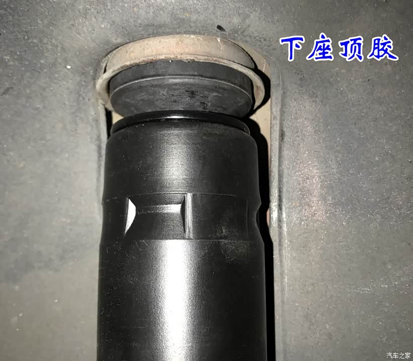

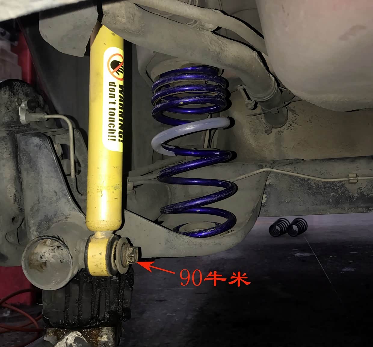

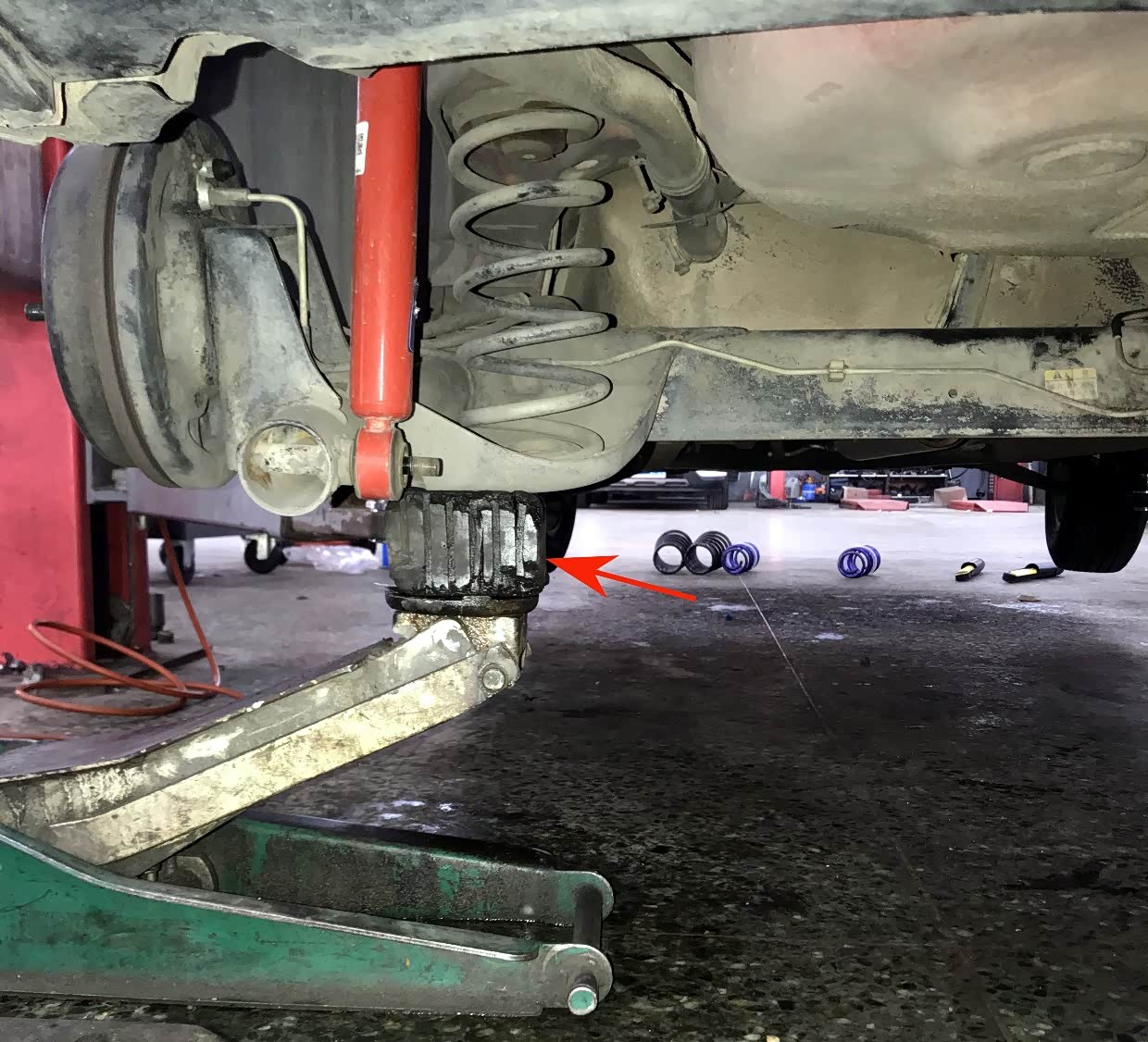

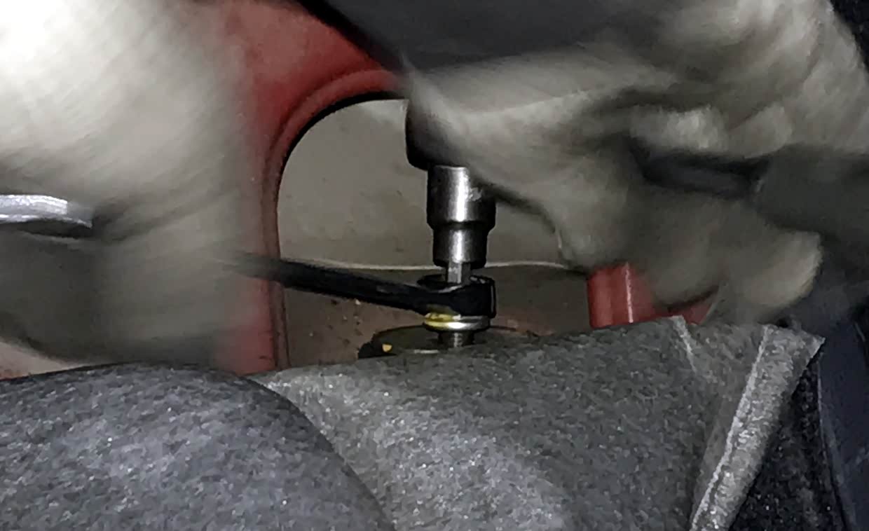

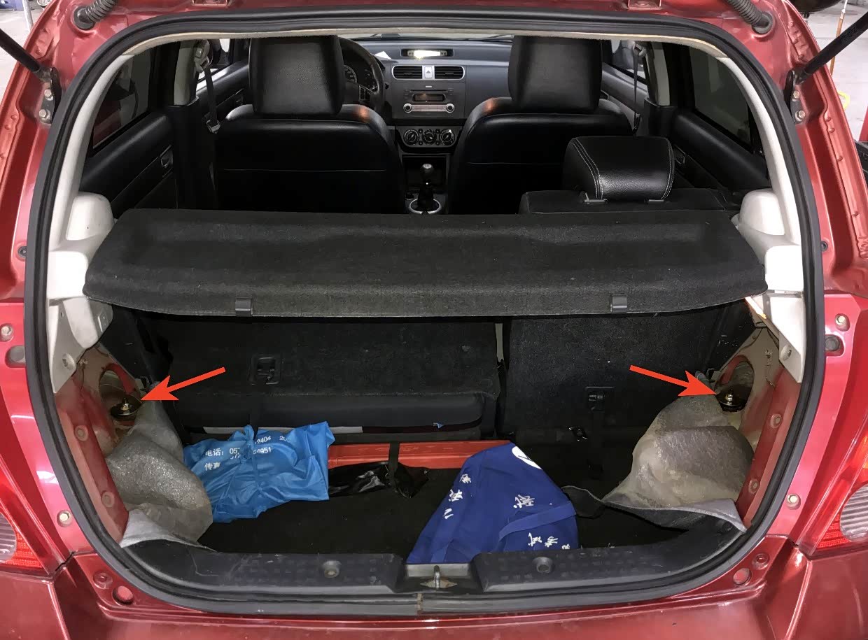

后面减震器的固定螺母在后备箱里。
更换后面减震器总成和弹簧,后减震器附件有顶胶2只,垫片2枚,防尘套1个,缓冲胶1只。
松开后备箱里的减震器螺母。
车底用千斤顶拖着。
降低千斤顶,拿出减震器和弹簧。
KYB黄桶对比德斯顿,德斯顿后减震器的可用行程更短。
LHS弹簧对比原厂弹簧,长度一样。
LHS弹簧密的部分较软,弹性系数小,从而降低了底盘高度。

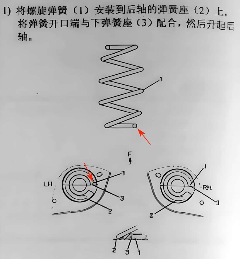

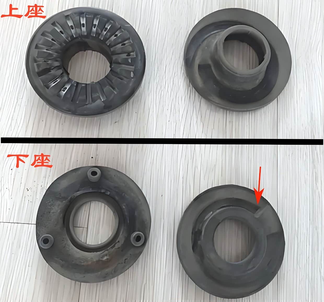

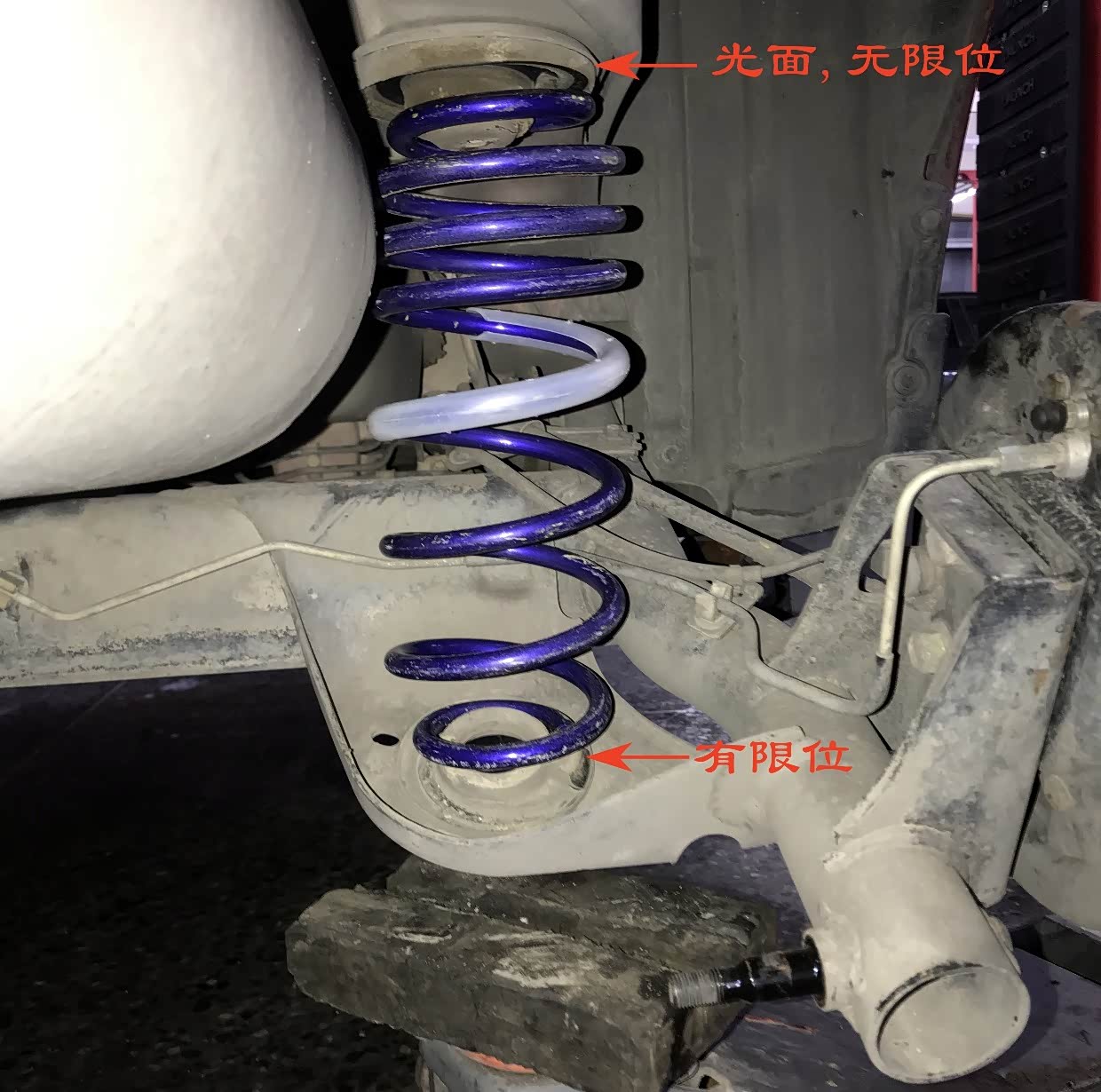

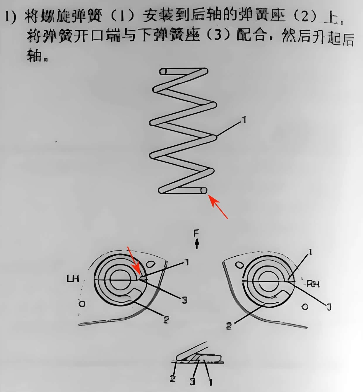

弹簧的安装,下座有卡槽,有限位。上座是个光面,没有限位。
弹簧开口对准下座卡槽,进行限位。
弹簧安装完成后,接着安装减震器。
后减震器螺母安装扭矩90牛米。

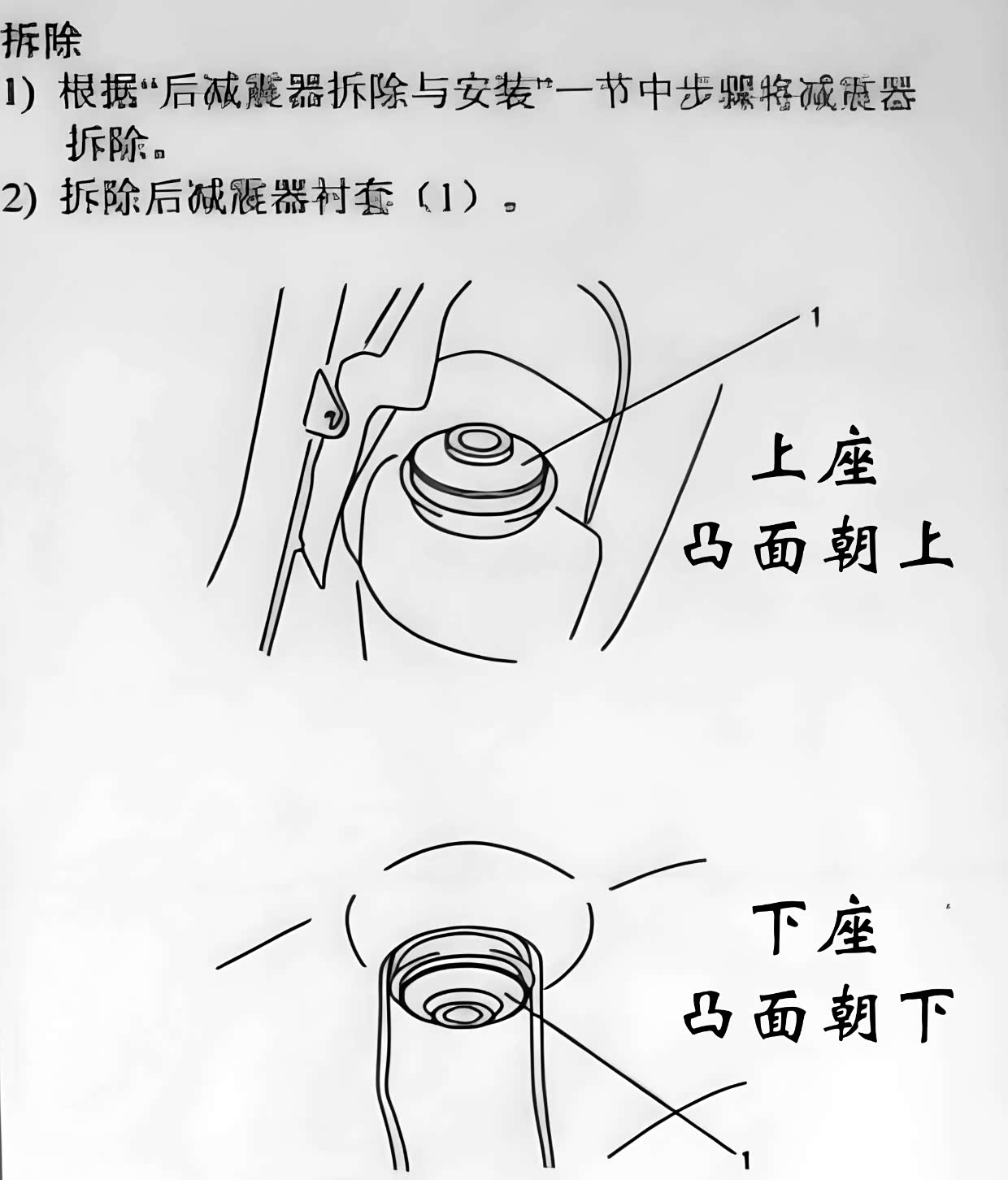

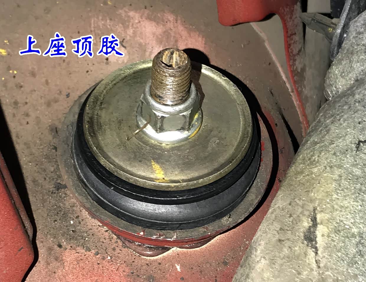

后减震器上面需要安装2只顶胶,顶胶有安装方向,凸面朝外。
顶胶的凸面。
维修手册显示,凸面朝外安装。
后备箱里上座,凸面朝上。
后轮翼子板里下座,凸面朝下。

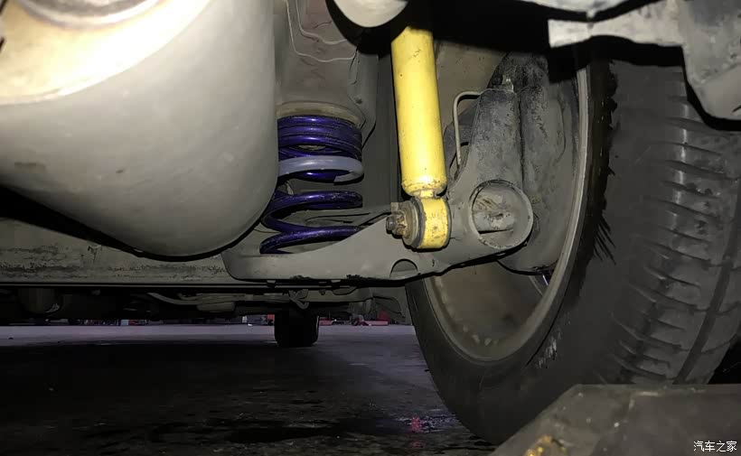

车身降至地面后,可以看到LHS弹簧密的部分很软,弹性系数小,被完全压缩紧实。
弹簧压紧的部分具有更好的稳定性,并且降低了底盘高度。

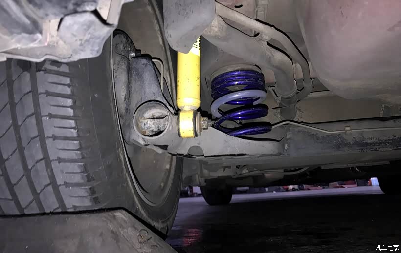

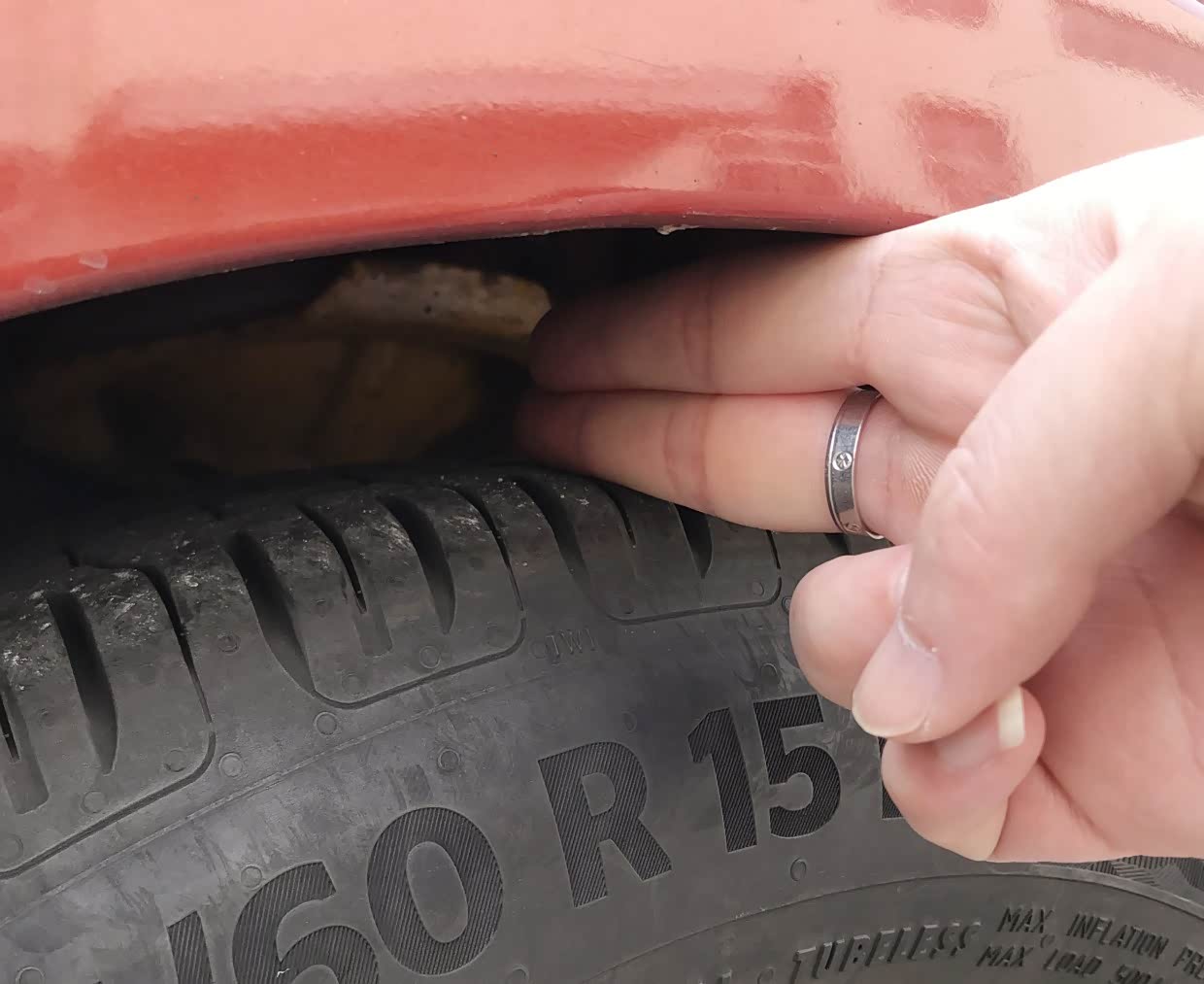

后轮高度2指,开几天还会更低。

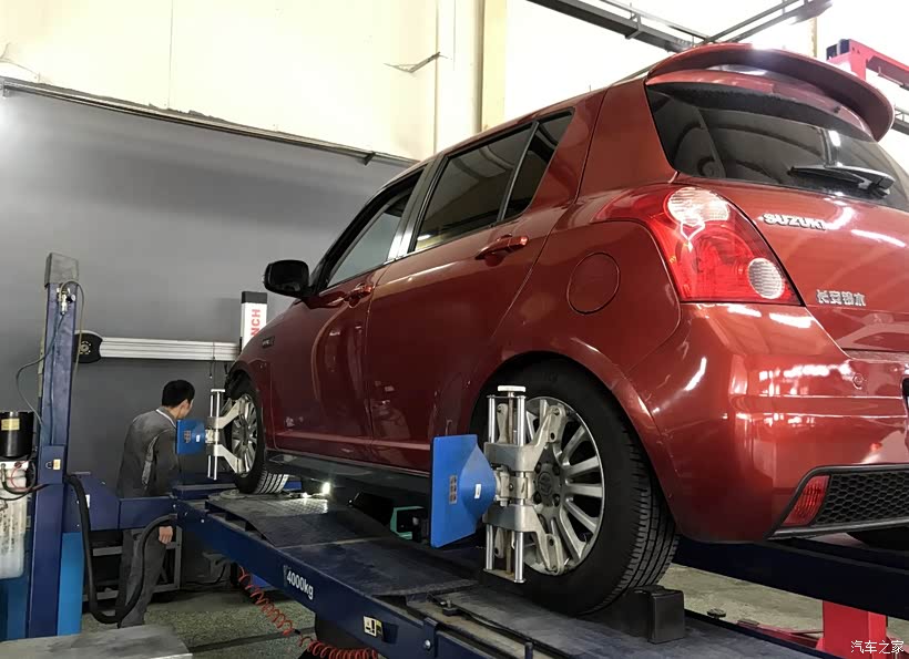

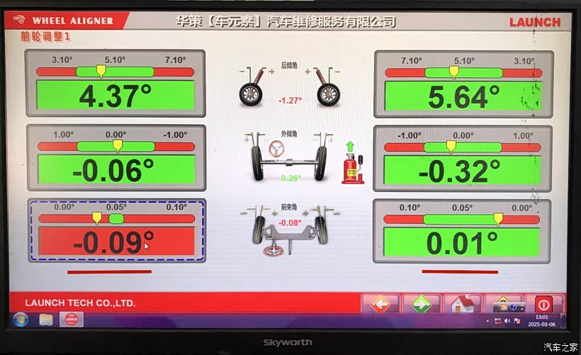

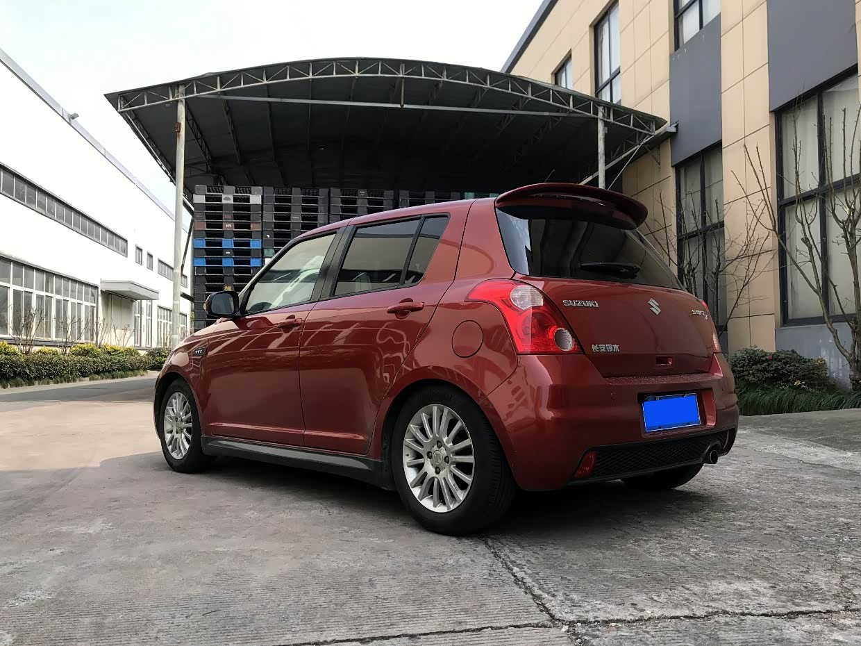

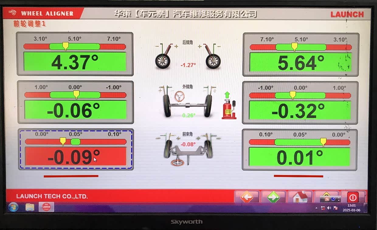

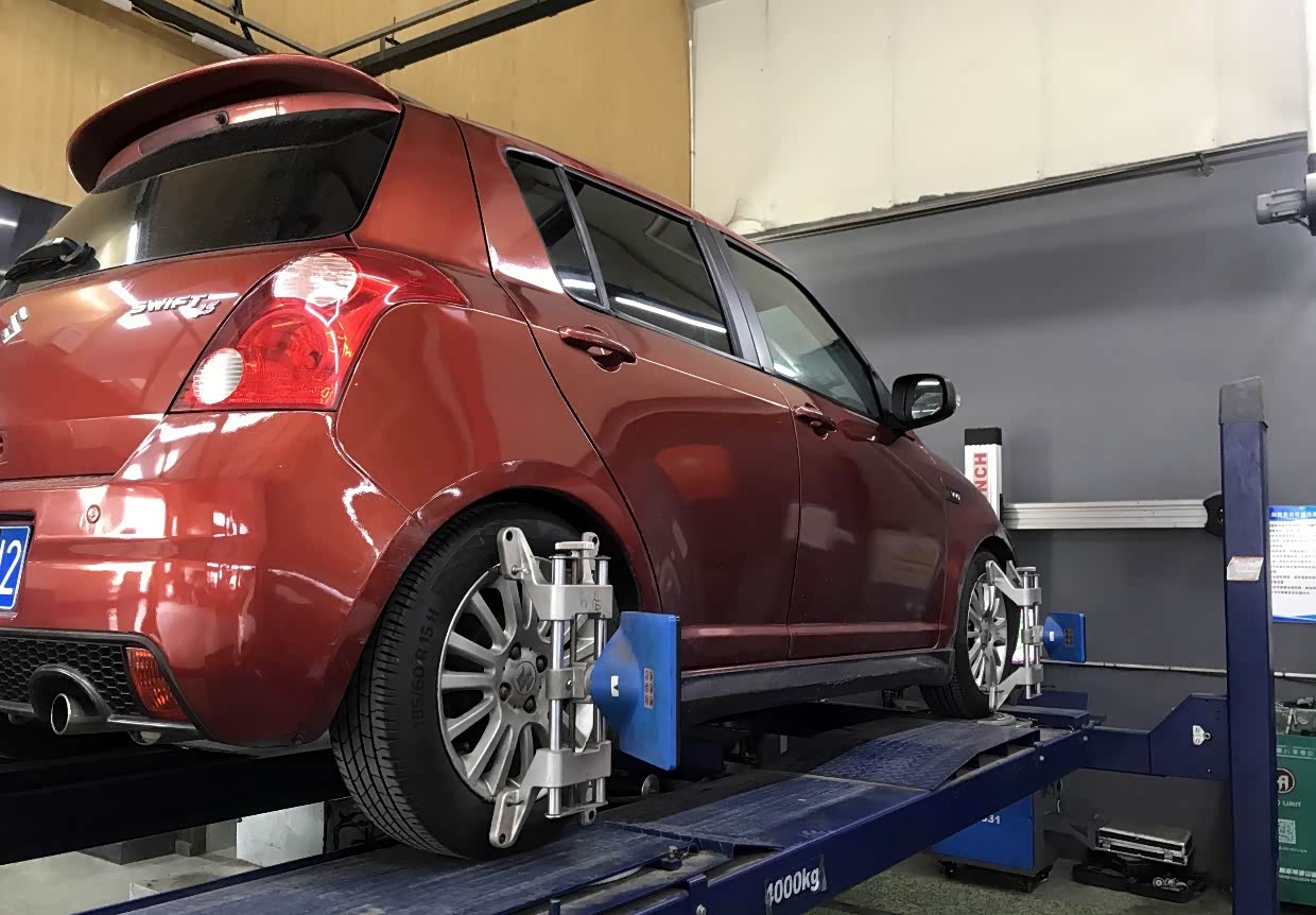

最后进行四轮定位,车子看起来低趴了。
降低底盘高度后,后倾角度在原厂范围内,外倾角度也是正的。
减震器拆装,方向盘会偏,需要调整下前束角。
转向拉杆调整前束。

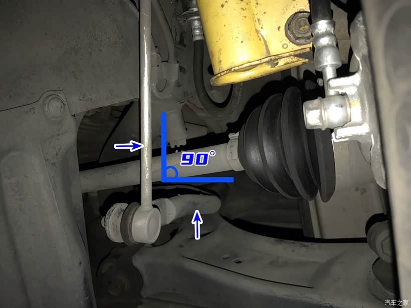

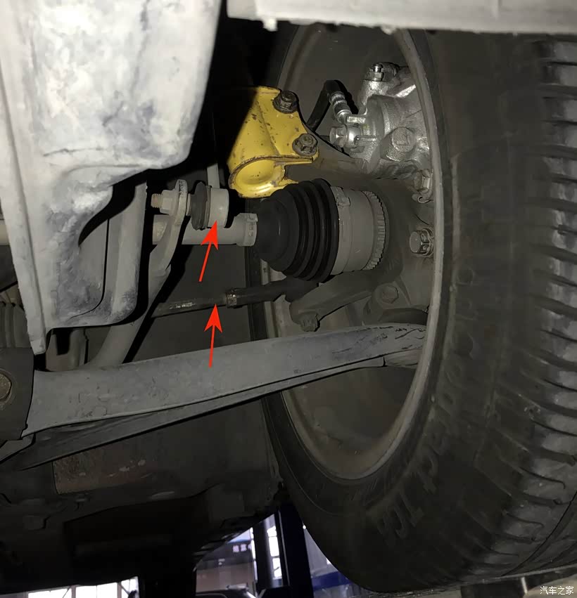

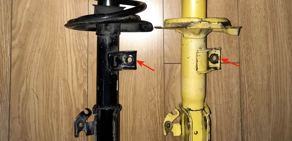

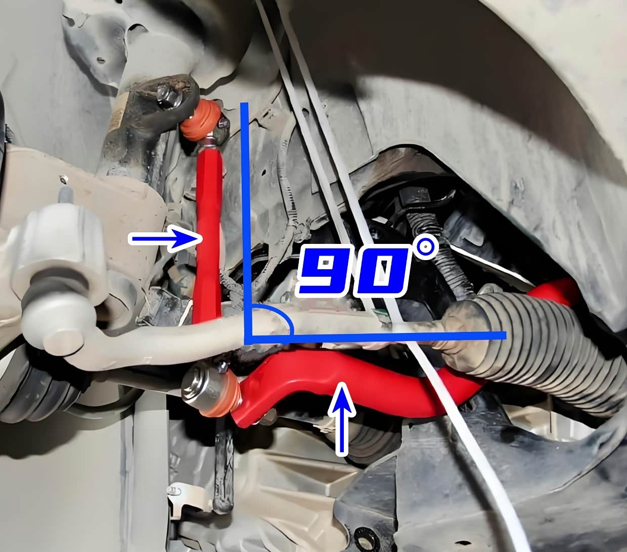

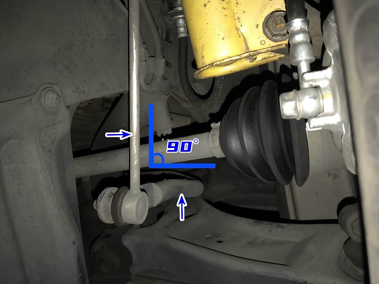

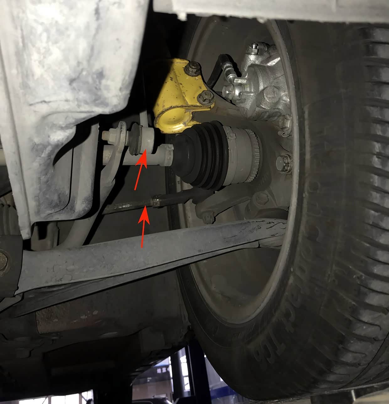

另外关于降低车身高度后,是否需要更换可调防倾杆连杆(李子串)。
更换可调李子串的目的,是为了矫正李子串和防倾杆的角度,最佳角度是90°直角。
KYB黄桶与原厂昭和前减震器安装李子串的位置一样。
黄桶Lowfer搭配原厂李子串,李子串和防倾杆依然呈90°的直角,所以无需更换可调李子串。

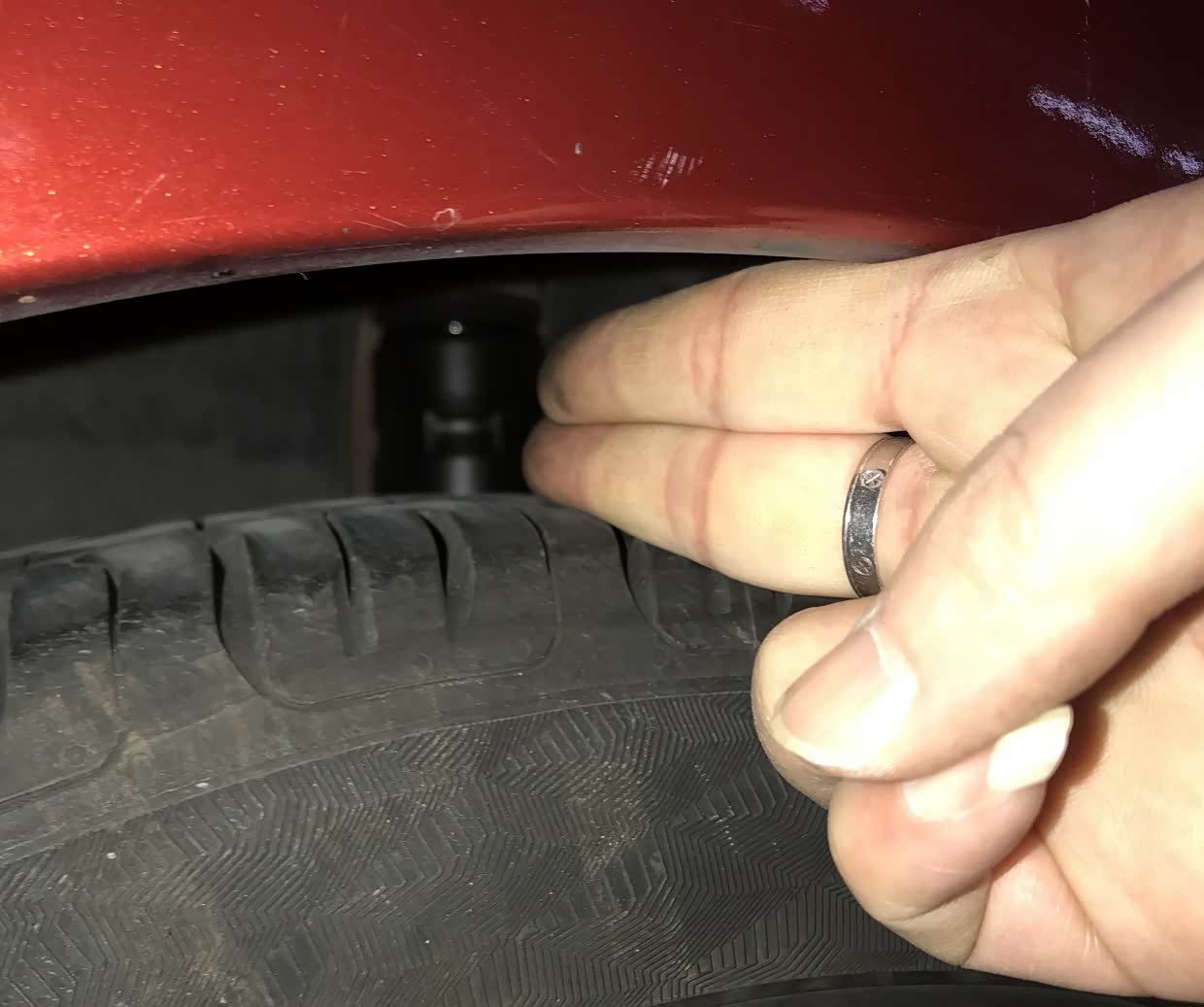

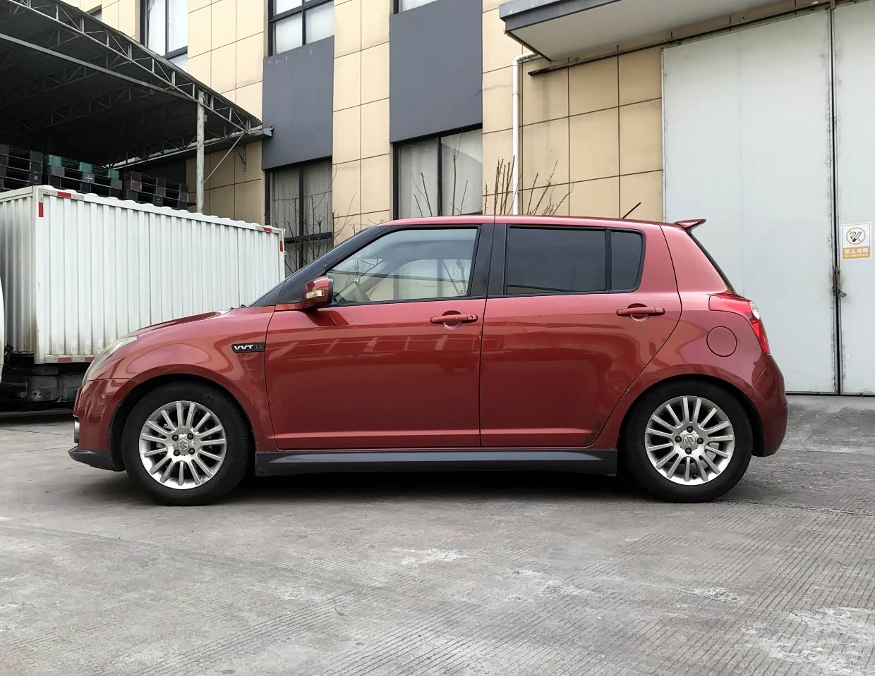

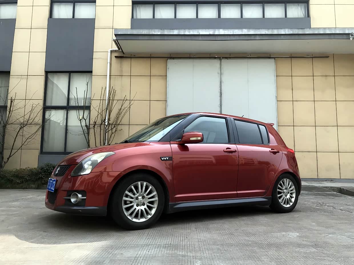

更换KYB黄桶Lowfer Sports套装避震后,车子整体低趴的很明显。
上车第一感觉,坐姿很低。不再是以前开货车的感觉了,现在的坐姿像开轿车。

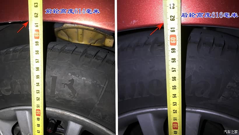

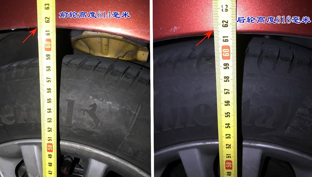

行驶一段时间后,最终前轮2指高度。

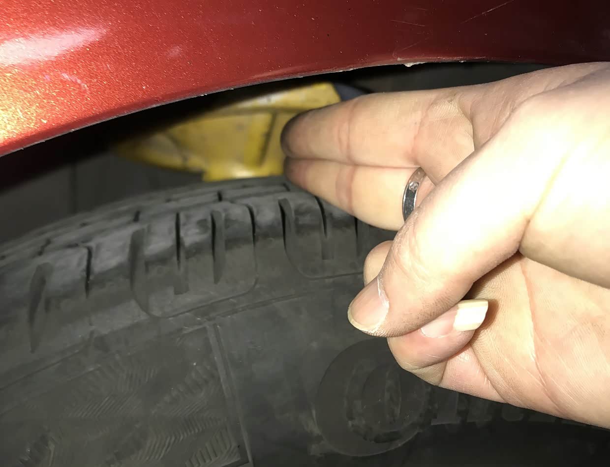

后轮弹簧更密更软,最终只有1指高度。
虽然前后轮胎到翼子板的高度不同,视觉上有种前高、后低的感觉。但从地面到翼子板测量数据,前轮高度614毫米,后轮高度616毫米,前后车身高度及其平衡,极致的操纵感油然而生。
