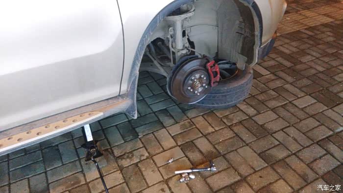

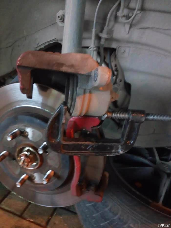

刹车片找供应商拿的,价格就不说了。工具都是公司的。换四个刹车片手工费最低都要120。自己动手算球。停车一定平路,对角线砖头伺候。

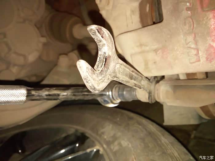

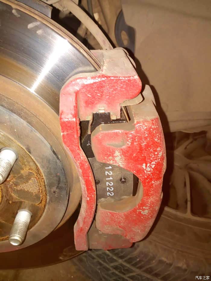

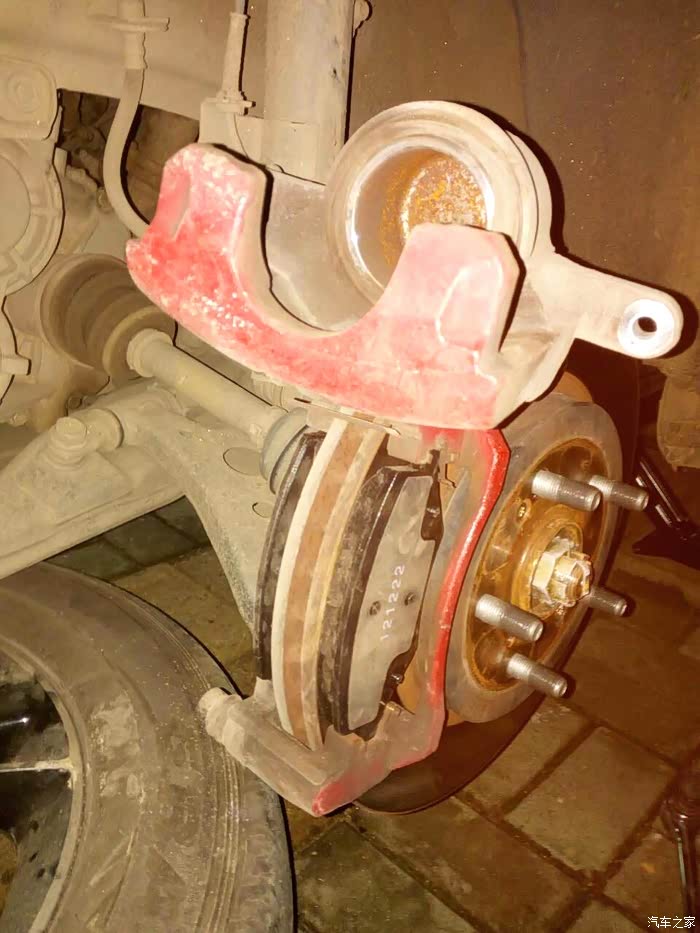

工具,千斤顶,21套筒拆轮胎,13套筒拆刹车分泵,17扳手锁住刹车分泵螺丝,刹车分泵回位工具(不然装了新刹车片你是卡不回去的)
换好后刹车会失效几秒钟,多踩几脚刹车有力后在起步。
没有顶归位的工具,用这夹子也可以。

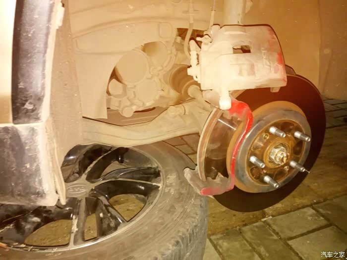

拆下的轮子放元宝梁下,不怕千斤顶突然夸下来。

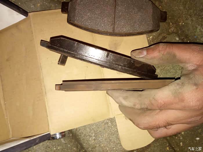

新旧对比
搞定

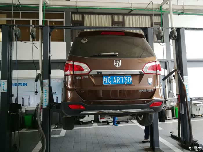

2014年的事新款刹车片,刹车分泵万向。
13套筒和17扳手。必须用套筒,不然拆不动。
