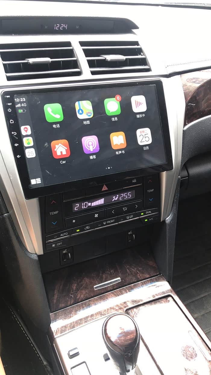

先给看一下改造前跟改造后的样子对比。

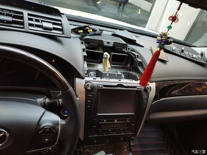

改造前的7寸原厂屏。

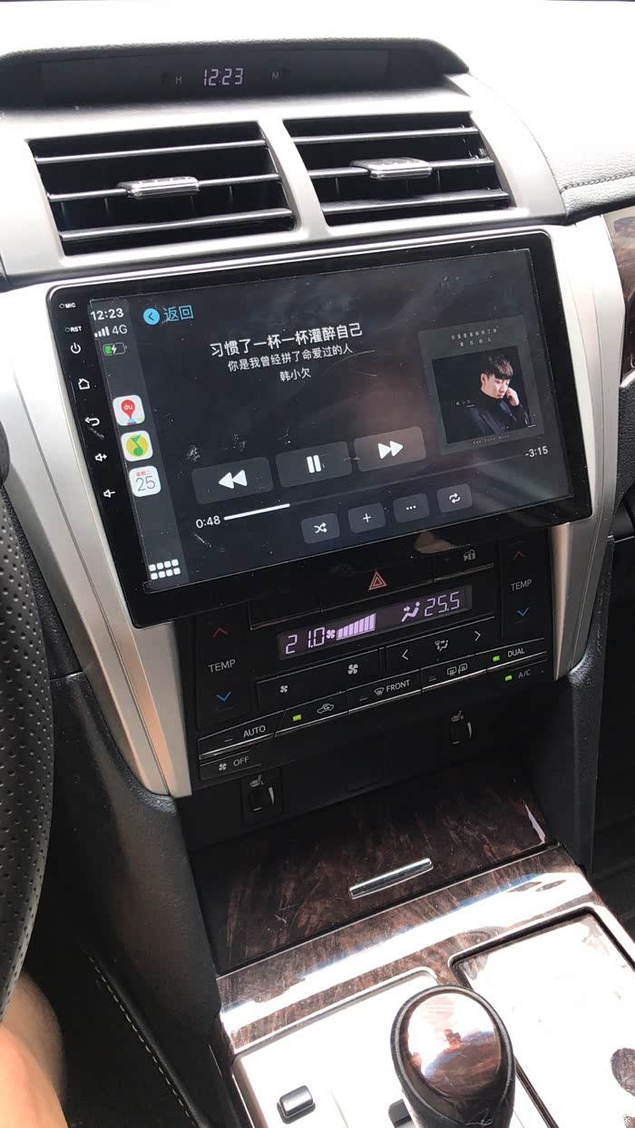

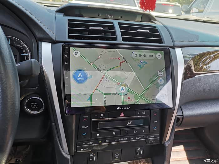

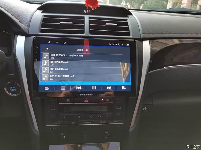

改造后的10寸先锋屏。

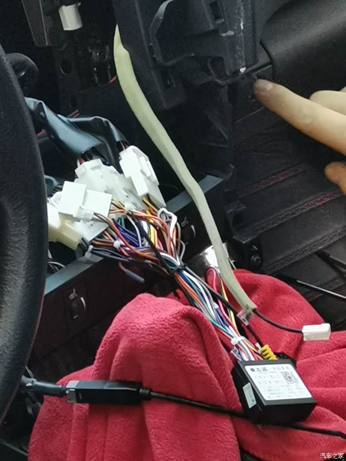

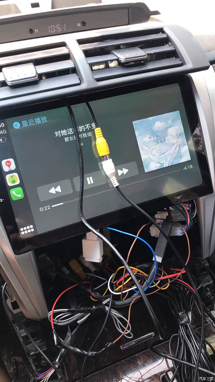

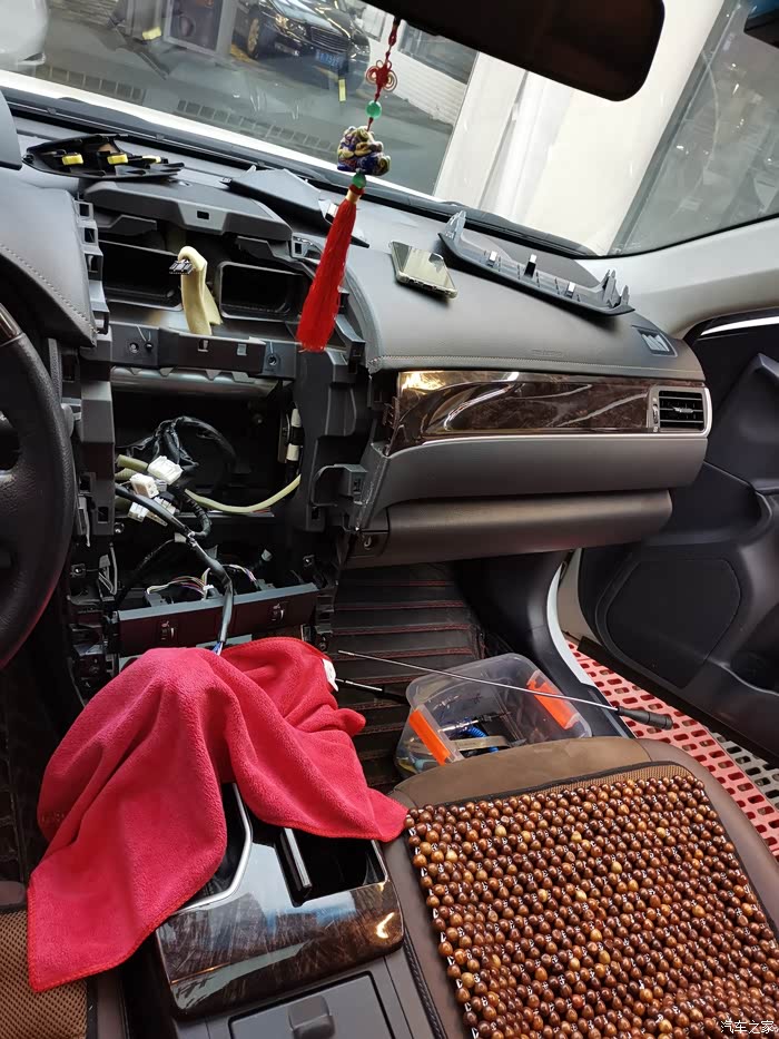

改造过程来几张照片都大差不差的,没什么破线,直接插口接上去就行了。

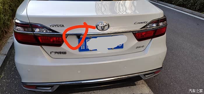

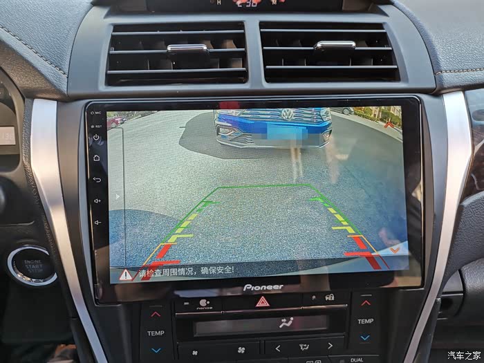

稍微费点劲的是后面的原装摄像头也要被改掉了,变成了高清的无光摄像头。后来晚上对比了一下,晚上确实要比原装的清晰一些,但原装的镜头视野更好、边缘图像没畸变、挂倒档时响应快(后配的摄像头挂倒档两秒钟才会出现倒车影像,原摄像头是立即就出现,没有延迟),我还是喜欢原厂的倒车镜头。
改造完了之后有点小插曲,原厂的摄像头视角很舒服。而新的摄像头安装在同样的位置上之后,角度有点儿太低。(同样的位置,同样的角度,为什么差别这么大呢?谁有这个答案?请告诉我,谢谢!)
后面的车只有一米远的距离了,因为照到地上,感觉还有很远的距离。
安装的师傅非常负责,给搞了一个可调角度的支架安装上了,角度完美。
唯一不好的是摄像头由隐藏式安装变成外露的了。
最后说下改造之后的效果。
1.屏幕有7寸变成了10寸。
2.导航默认带了三年的流量,地图都是最新的了,高德地图,可以实时看路况信息。
3.原车的蓝牙,方向盘按钮,USB口等功能都无缝提成。
4.音质超级棒,自带dsp调节。把原车的音质都拔高了不少。还可以自定义爵士音乐啊,古典音乐啊等等不同的场景。
总结:非常满意!
可以实时看路况,提前规避拥堵的道路,特别方便,屏幕很大很清晰。
