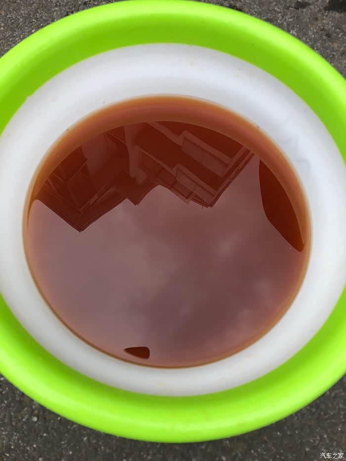

本人全程自己操作的,一边拍照,一边操作的,全程花了半个小时,准备工作没做好,只准备了1瓶4L的矿泉水,清洗完还是绿色的,车友要换的话建议准备10L矿泉水(加上损耗差不多),清洗2次才是最佳的。换防冻液在热车状态下换的更干净,熄火后15分钟到30分钟为好。
