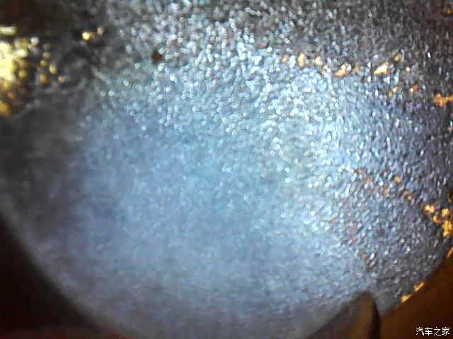

这是新车落地后裸奔到3411km时的活塞顶部内窥图。
这以后就开始了使用 PEA 作为清净剂的进程。
