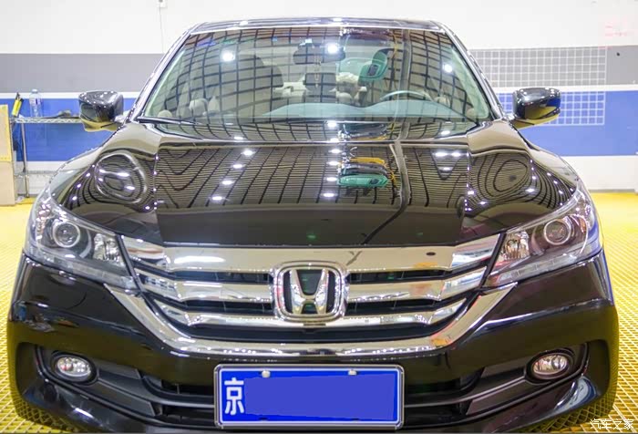

雅九上手半年有余,一直自以为用车比较爱惜和讲究,直到上周洗车时偶遇一哥们(后称“戈哥”)的白色JADE,通透的白色十分惊艳,我以为是新车,一问却知是25000km、超过一年的车了,接下来,你们懂的,折腾起来……
首先,上张效果图镇楼,这个感觉,夫复何求?

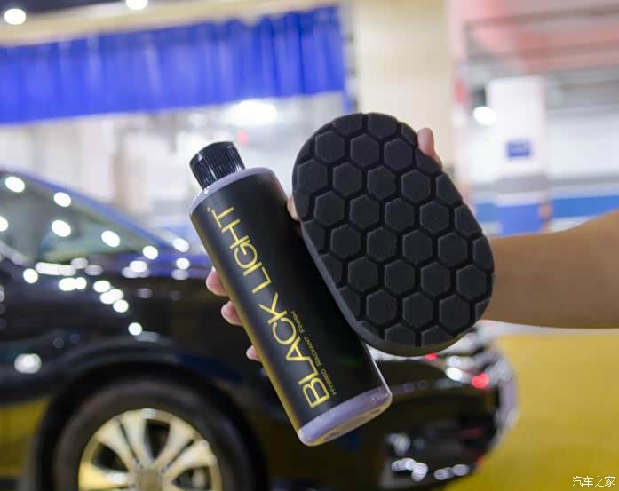

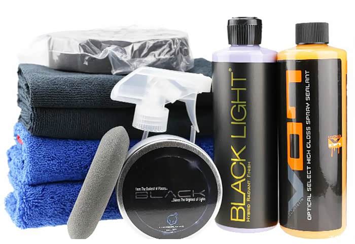

我买了化学小子的两个套装,一套是RK-BK黑色车漆堆叠专用套装,包括黑光镜面釉、镜面黑蜡、V7混合封体剂,如图2;另一套是RK-ICPS内饰清洁养护套装,包括塑料橡胶清洁剂和还原剂。

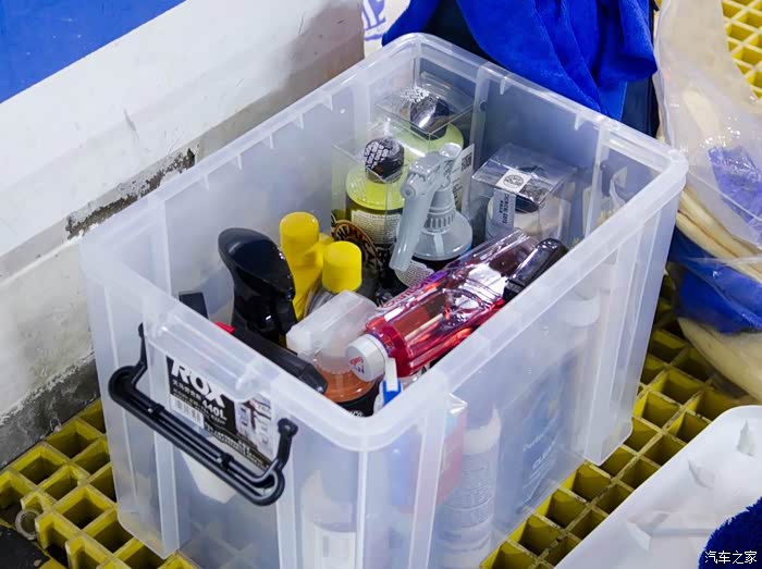

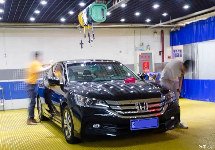

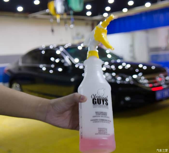

此外,戈哥友情赞助了不少产品和工具,见图4,各种高大上的瓶瓶罐罐,我也不认识,用到的后面再说吧。

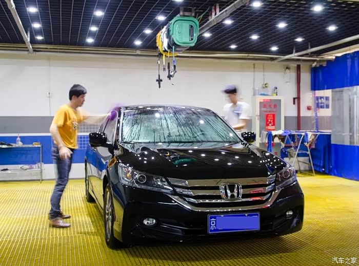

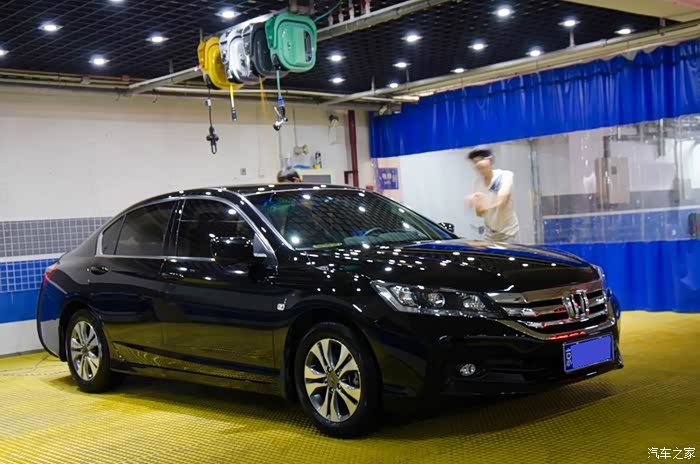

洗车是做一切漆面养护的基础,洗不好则事倍功半,今天由于是第一次做护理(之前购车时做过SONAX镀晶),洗车彻彻底底的,老板说这已经不止是精洗了,算得上“特洗”,一共三遍水。

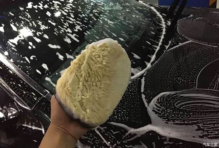

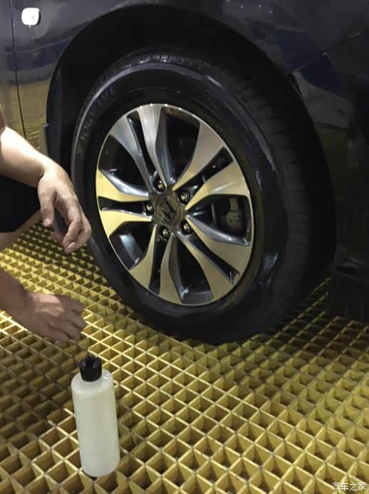

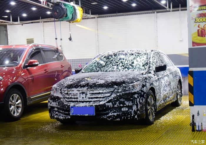

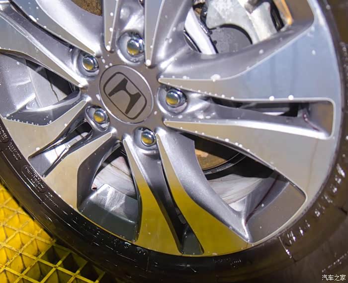

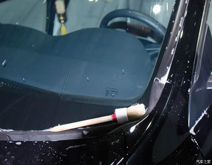

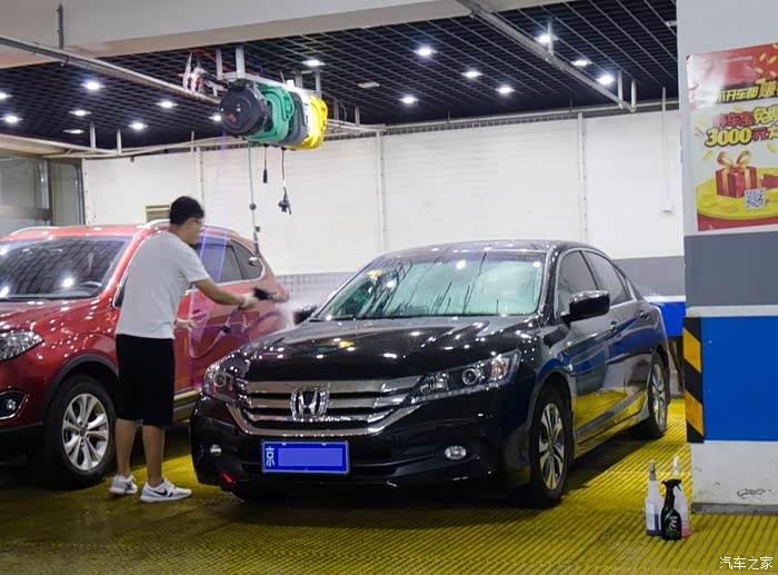

跟一般洗车程序差不多,戈哥亲自上手打湿车身表面(图5),喷满稀释后的洗车泡沫(图6,第一遍用的龟牌洗车液),羊毛手套擦洗(图7),毛刷刷洗全车缝隙(图8),轮胎去铁粉(图9)。

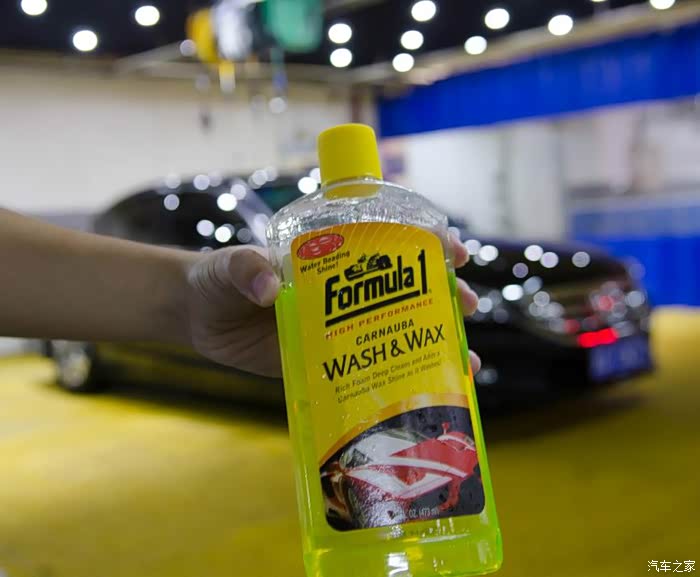

更换FORMULA1美国原装进口棕榈洗车蜡水(图10),深层次清洁污垢、虫渍、柏油。

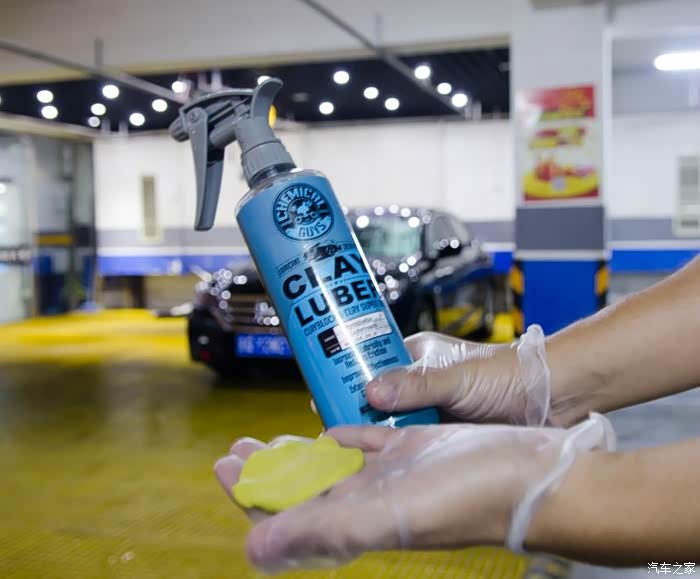

随后清洁车漆表面的附着物,这是短时间内通过洗车液无法浸透的,需要使用粘土配合润滑剂(图11)。

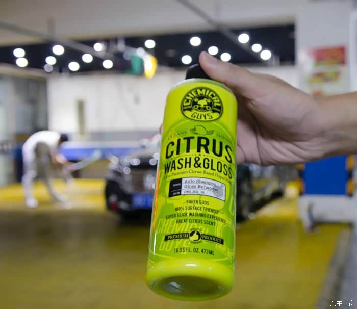

再换化学小子柑橘上光洗车液(图12),气味不错,柑橘。(此处应当膜拜戈哥,带来这么多开眼之物,请大神无视我的无知)。

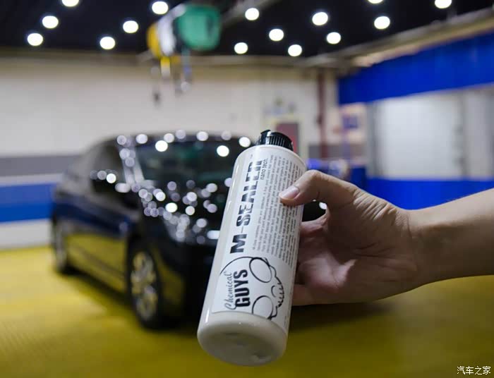

3. 纳米封体
使用化学小子WAC_113_16 M-Seal纳米封体剂(图14),目的是弥补漆面的小气孔和细微划痕,事漆面更加光滑,更容易上蜡,效力六个月。
4. 封釉

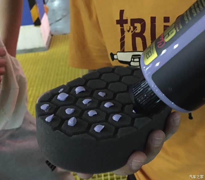

使用化学小子GAP_619_16 黑光镜面釉(图16),配合蜂窝上蜡棉使用,越薄越好(图17),涂抹后的效果是这样的(图18),15分钟后用下腊巾擦除。

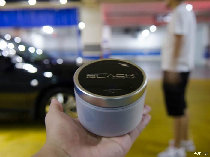

5. 打蜡
车蜡是化学小子WAC_307_1 镜面黑蜡(图19),越薄越好,流程跟封釉基本一样。特别提醒,越薄越好,原因你懂的,土豪请无视。洗车店师傅涂抹得很仔细,小圈打得很有艺术感(图20)。

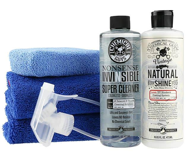

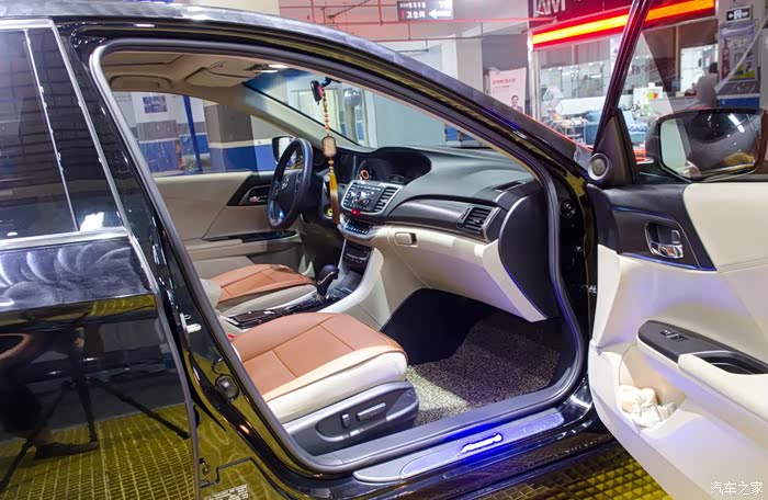

7. 内饰

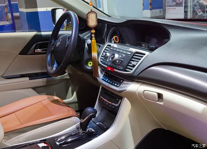

使用化学小子RK-ICPS哑光内饰清洁养护套装(图21,再次使用网图),记得一种是高亮的套装,一种是哑光的,依据个人爱好选择。首先1:5稀释橡胶清洁剂,喷洒与擦车巾,擦拭内饰表面;然后使用还原剂擦拭塑料橡胶件,过10分钟用擦车巾擦拭即可。
楼主亲自操作,没有操作过程,直接上效果图吧!更重要的是防晒龟裂、提升手感!

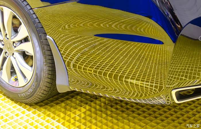

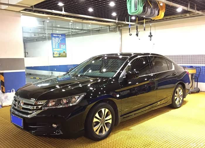

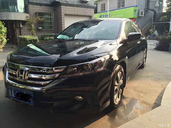

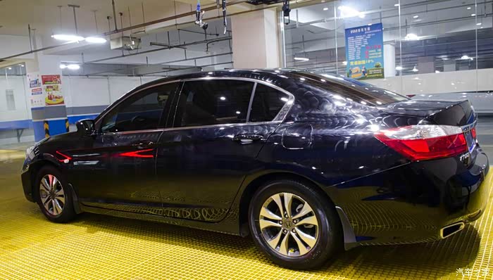

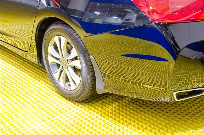

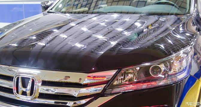

最后的最后,大片奉上,强化印象,效果代表一切!亮到没有朋友!!只有无尽的反光!!!闪烁!!!!镜面!!!!!
雅阁!应如此闪亮!
