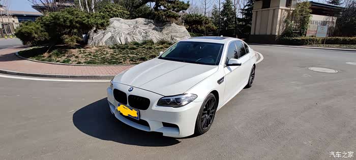

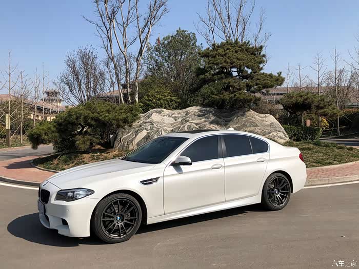

我是标轴版的五系,对比朋友的长轴版,只能说,后排只能挤一下,后排空间只能跟A3比一下!

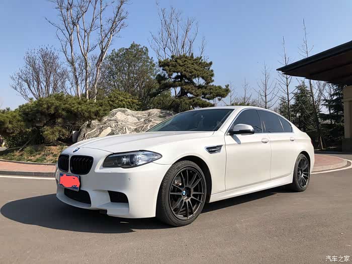

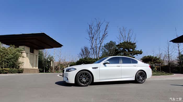

虽然新款很帅,但是老款一样不过时!

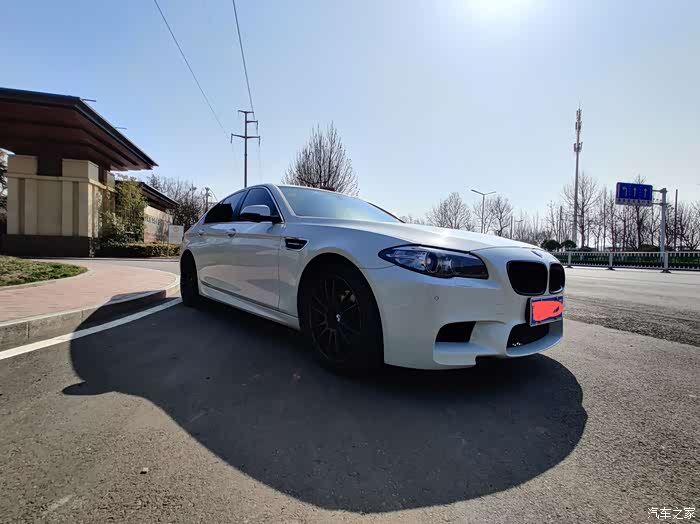

换了整套M5包围,前杠+黑中网+侧裙+后杠
也没好意思扣标换成M哈哈哈

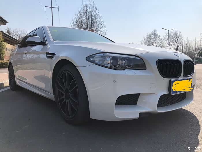

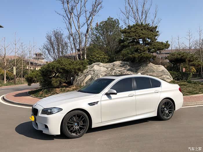

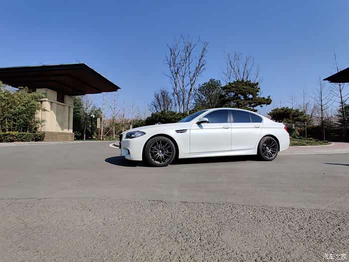

  改装过程历尽坎坷,原厂17寸轮毂实在太小气,225的轮胎宽度冬天一下雪简直没法开,出于安全(外观控),最终还是换了这套19寸轮毂,有想换轮毂的朋友有问题可以咨询我,放一下轮胎轮毂数据给大家参考,F10F18都是5*120的孔距,跟现款五系的孔距是不一样的,这个要注意。轮胎规格 :前轮是245 40 19,后轮是275 35 19。这个规格的轮胎应该是没有普通胎的,虽然抓地力有提升,但是胎噪也大了不少。想换轮毂的朋友一定要注意,后换的轮毂很多是不能在4s店做四轮定位的,因为宝马原厂的轮毂除了螺丝的孔之外,是还有五个固定四轮定位仪器的孔。
轮毂特写哈哈哈,换了两年多,没充过气,每次去充胎压都没减少!

这个角度有点帅!

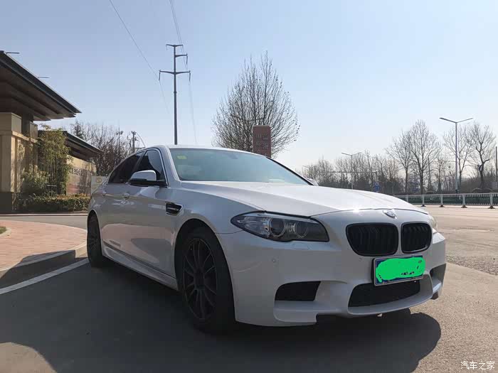

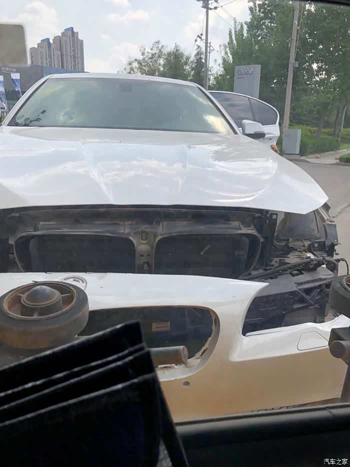

  前杠跟叶子板是咸鱼收的,为什么不直接买全套呢,因为感觉喷漆太亏了!我们这边入保险,4s店会送2000代金券(干什么都行),两次喷漆(4s店2000一个面),还有一些乱七八糟的空调清洗啊之类的,去年4s店入保价格4000左右,16年的车,一直没出过险。(交强,3者100万,车损不计免赔),供大家参考。
  换杠的时候我自己觉得自己很厉害,自己就能按好,没想到,原车的是拆下来了,改装的杠安不上了,而且发来的拆车件色差太大,就联系4s店能不能拖去按,反正就是入了个保险,把所有送的东西都用了,也没再收我钱,4s店说我是第一个这么干的- -
装不上了,拖去4s店,第一次坐板车,没想到是因为我太笨!

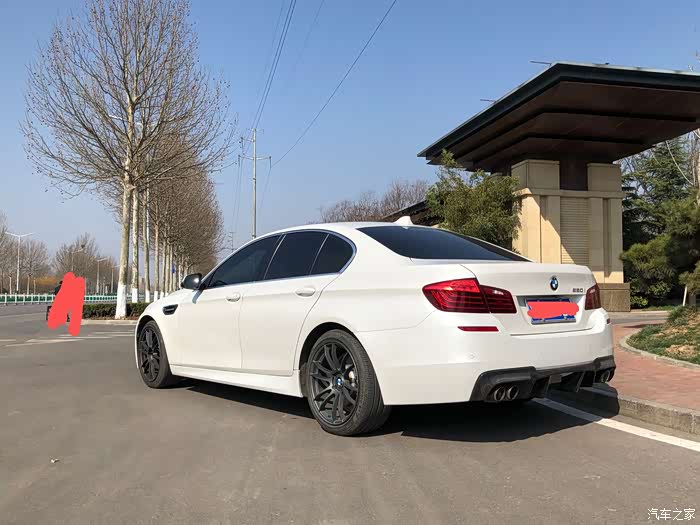

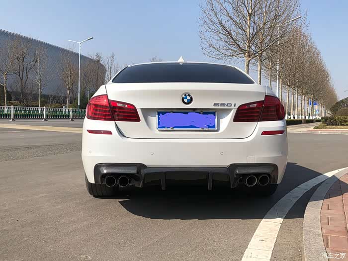

  这款五系的车主朋友肯定都有一个共识,车屁股单边双出的排气简直是这个车的败笔!明明留有另一半的排气安装位,就只给你按一边,真是难为有强迫症的朋友了!后杠侧裙都是台产AN的货,吻合度还是很不错的,改装店的师傅也说,现在改的太多了,产品都很成熟!

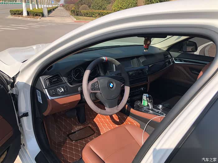

纯自己手缝方向盘套,某宝货,解决了冬天凉夏天烫的问题!
没油啦,油耗在11左右
