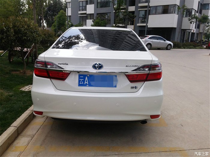

2015年3月提车,提车后进行如下改装和加装:
1,更换海拉5双光透镜
2,更换LED室内照明灯
3,更换尾箱LED灯带

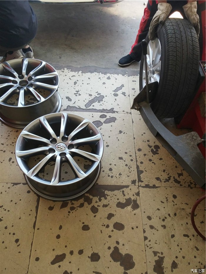

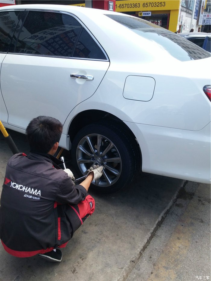

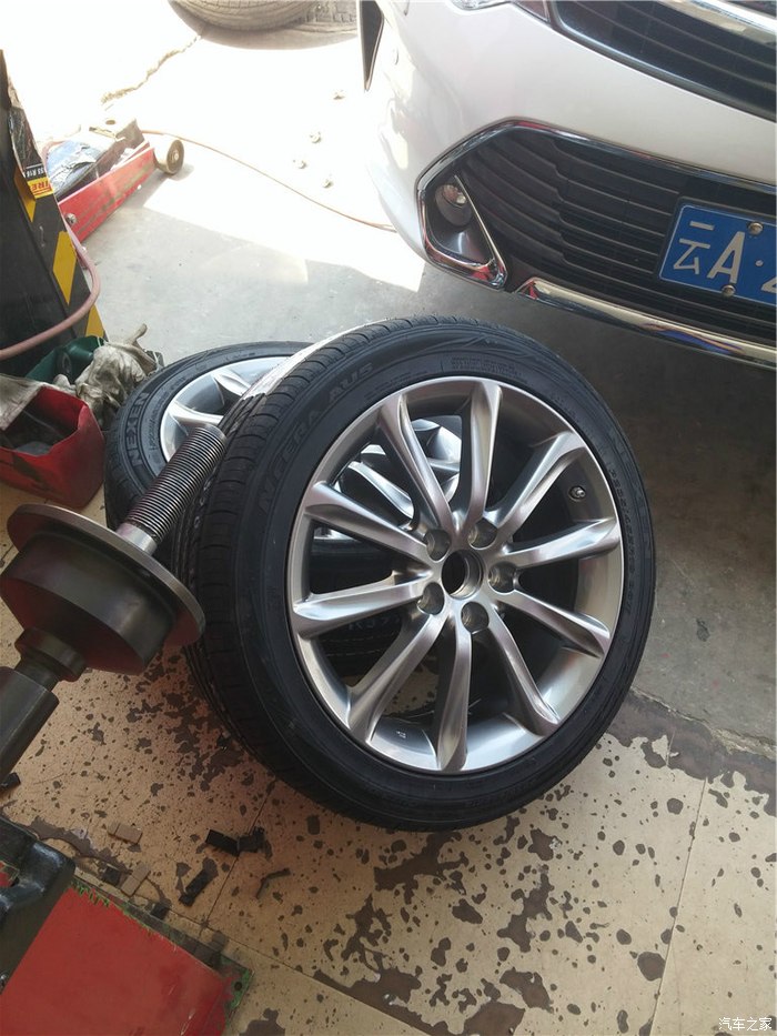

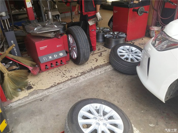

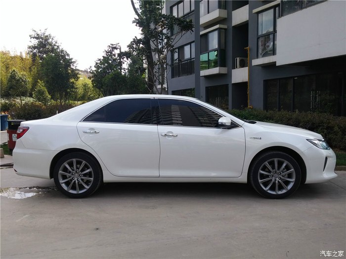

4,更换锐志18寸轮毂+235 45R18轮胎
5,加装锐志原厂六眼倒车雷达含内防眩目后视镜
6,加装Nanoe纳米水离子发生器
7,加装胎压监测
8,GPS汽车定位跟踪器
9,加装量子膜和全包脚垫,4S赠送

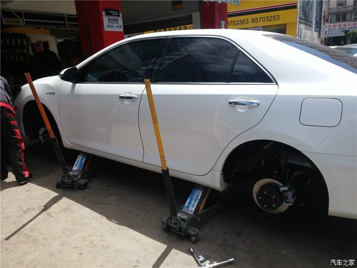

全部材料购自X宝,施工除了贴膜和换胎,其他全部自己动手完成。

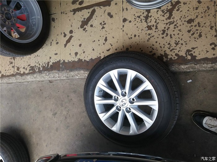

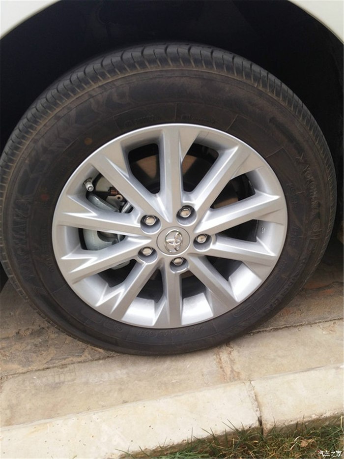

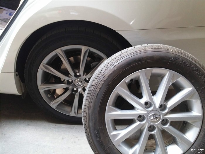

先科普一下原车胎是215 60R16,轮毂宽是7J,7J可以安装205,215,225三个尺寸的轮胎,也就是说原车16寸轮毂最多上到225,如果要换235轮胎必须换7.5J或者8J的轮毂,8J可安装225,235,245三个尺寸的轮胎。
选择锐志轮毂我的看法,锐志轮毂接近原厂风格,不高调。小K配18寸轮毂是我个人接受的极限,大轮毂固然好看,操控极佳,但也有弊端,1,舒适性降级。2,所需要配扁平比更低的轮胎,扁平比低的胎走烂路更容易损坏。3,大轮毂所配的胎价格更高。换235的胎宽是我需要的,操控上升,轮胎抓地力极限升高,当然油耗也随之升高。
看到坛子很多小K车主纠结要不要更换轮毂和轮胎,我谈谈我的想法。
1,动力,加宽轮胎必然造成动力下降,加一个号不明显,像我这样加两个号,就有感觉了,当然这和车的动力储备有关系。不过我之前的几辆车都有加宽过一个号。
2,油耗,原车215 60R16轮胎提车后700公里就闲置在家了,换上锐志235 45R18轮胎后,油耗由城市综合路面4.9L/100KM增加到6.5L/100KM,百公里增加1.6L
3,舒适性,舒适性下降是必须,路感上升。这也是我最大选择18寸以下轮毂的原因。
4,操控性,这是我更换的主要原因,操控好不代表一定要去飙车,发生突发情况救命的我认为就是刹车和方向盘,人对车辆的驾驭能力是一定的话,那么更好的操控性能和刹车性能就可能让你躲过一起交通事故,这也是主动安全性能的一个指标。
当然对换胎后的驾驶质感我还可以给准备换锐志胎的小K车主一个参考,可以去试驾一下东本思铂睿Si和一马阿特兹,驾驶质感很相似,只是小K的悬架来的更软一些。
