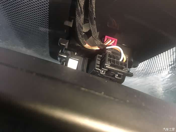

Keisuke 2020/07/19 16:52:48 发表在 10楼
请教下现藏在哪里了?顺便求个教程,感谢!

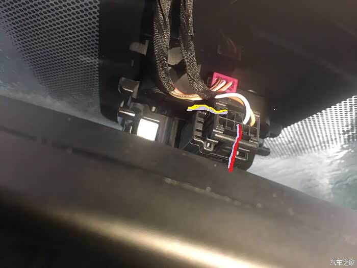

延着原车线找到2根线。做端子后插到对应的线卡孔里就可以?。
一根紫色带黄钥匙,一根红色带白色。看下图。
