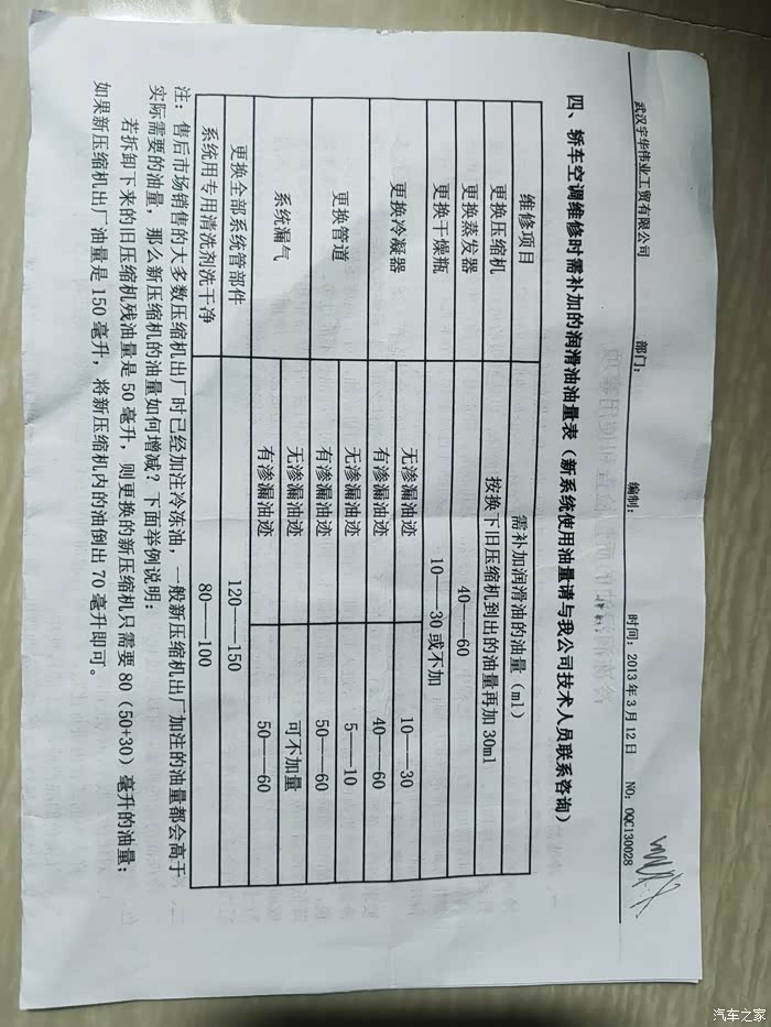

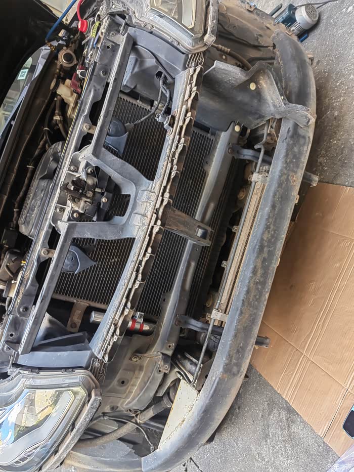

不知道多久后又有空了,开搞,放氟利昂,拆前壳,拆干燥瓶,这里说一下拆干燥瓶要特别注意,一定要一手握住干燥瓶,一手悠着点拆,因为干燥瓶本体会跟着转,你一个不小心可能把插在干燥瓶里冷凝器的两条铝管拧断了或裂了就悲剧了,所以一定要小心!换好后,抽真空,抽半小时后,断开真空泵,把加氟管直接怼到冷冻机油瓶里,开低压表阀利用抽好的真空负压把冷冻机油抽到压缩机里,油抽完后马上关低压阀门,接氟利昂瓶,加点氟利昂气体,利用氟利昂气体把管道和压力表和车低压管里的油都带进压缩机里,防止后面抽真空把刚加的新的冷冻机油又抽出来了,然后继续抽真空,抽了约一小时,加氟利昂,启动车开空调后继续加,加了约2瓶半,低压2KG,高压12KG ,效果可以了。本次终于维修好了,耗时半天。

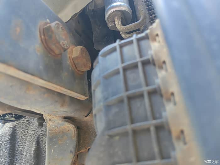

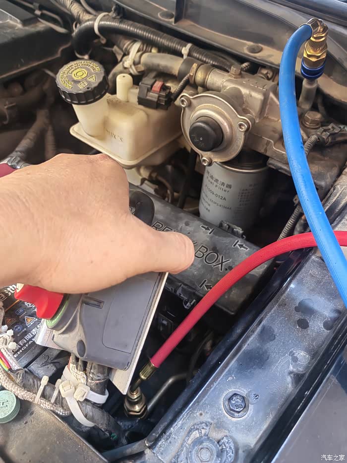

低压接口和高压接口

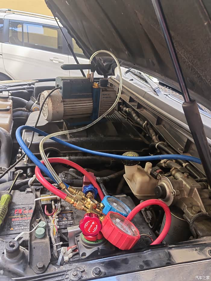

预真空,准备加冷冻机油

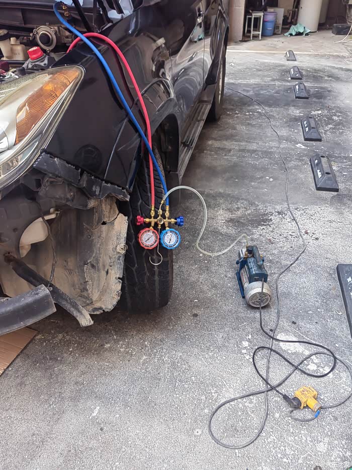

加完冷冻机油后抽真空

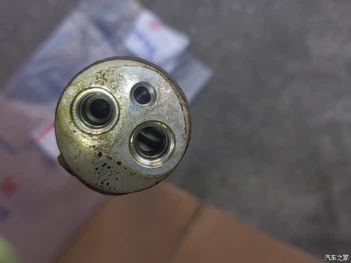

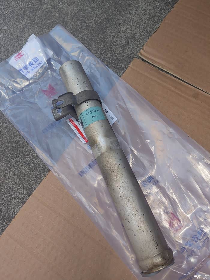

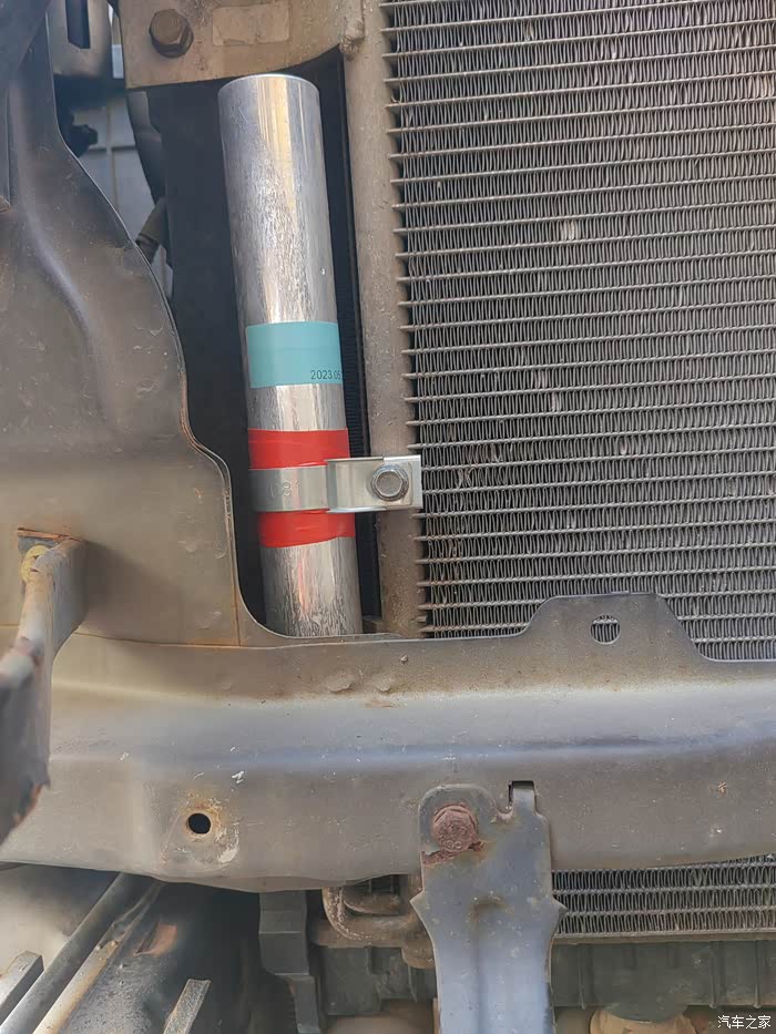

换好的干燥瓶
拆干燥瓶时候,一定要小心下面的两条铝管,干燥瓶会跟着转动

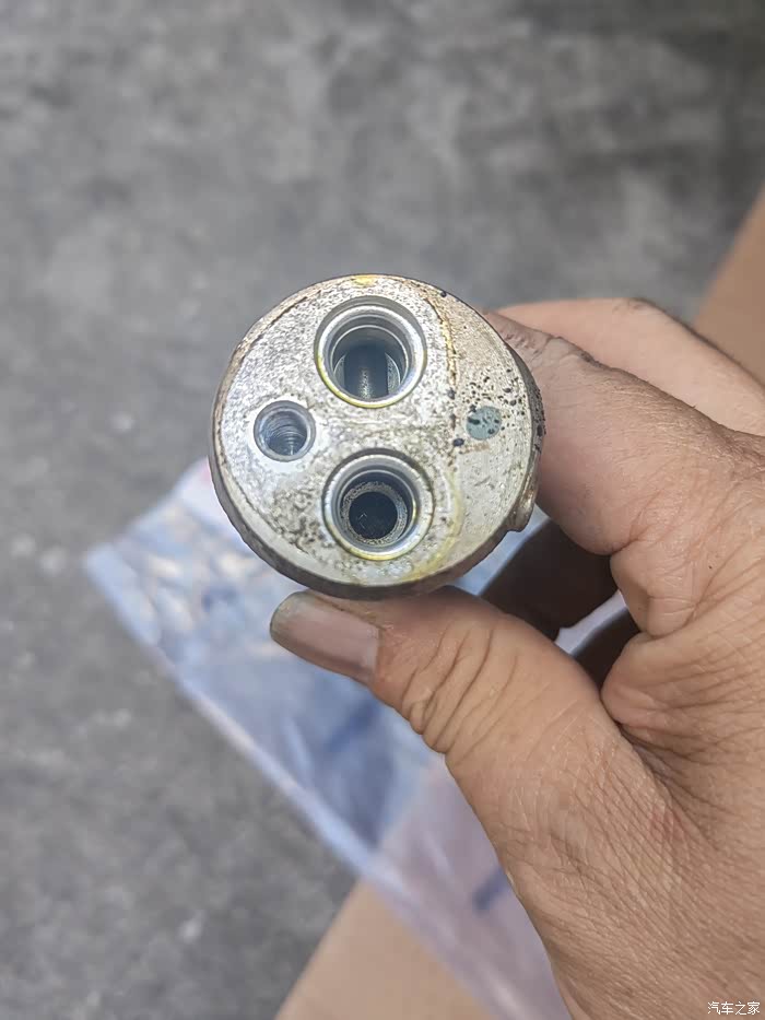

可以看到干燥瓶里的滤网堵了
旧的干燥瓶

空调维修补冷冻油参考
