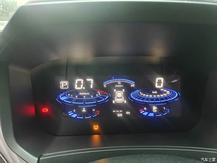

车子开了四年了,最近气温稍微低点,早上启动时左后轮的胎压监测就时不时的报警,要开出去大概4.5公里才显示正常,很是烦人。猜测可能是胎压监测的内置电池没电了,咨询4S店答复是只能更换,一个的价格是149加40的人工费。4个都更换的话一套下来要7.800,决定自己动手更换。

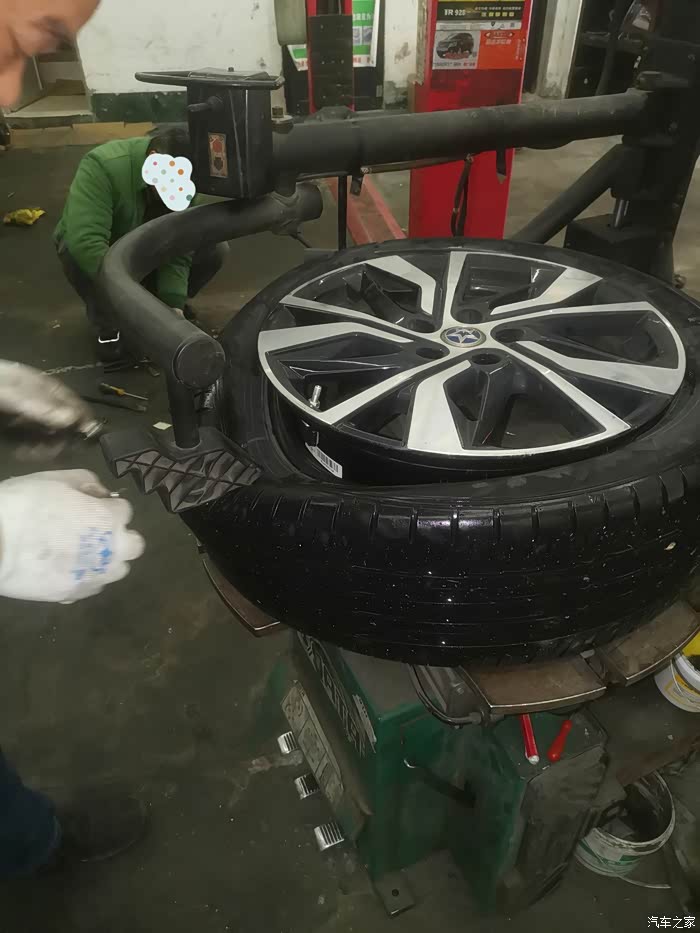

路边随便找了个修车铺先把探头拆下。

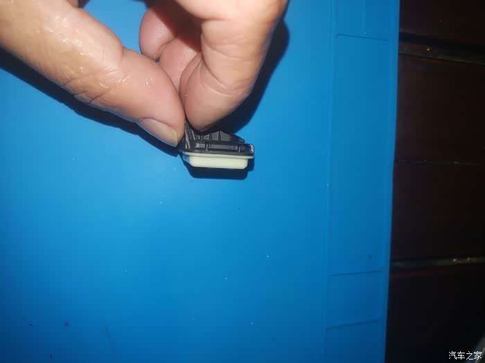

沿着黑白接缝处,用美工刀用力切开,如果不好切也可以将刀片稍微加热一下。

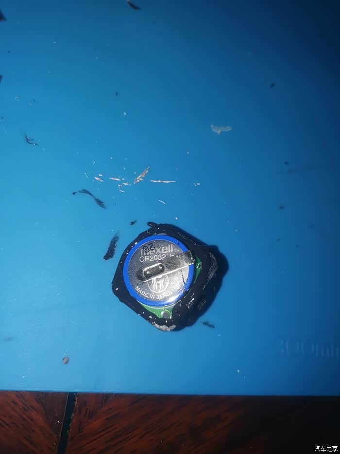

切开后就可以看到电池了,先把电池四周的四个黑色塑料固定扣切掉,用刀片或者其他硬点的东西沿着直的那边撬开,就能看到电池的焊脚了

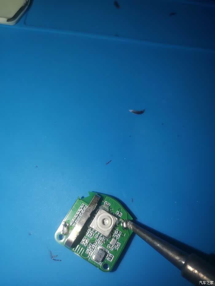

用电烙铁将电池焊下换上新的电池就可以了。电池型号是2032卧式电池,自带焊脚的。淘宝,拼多多上有很多,一个也就5.6块钱吧。

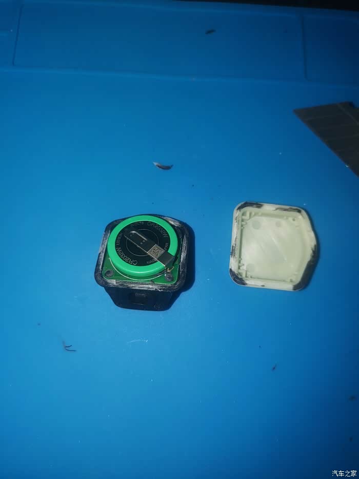

最后就可以恢复了,用胶水在四周涂上一圈,盖上原来的白色盖子。我用的是704密封胶,盖上后用橡皮筋绑扎一下,等待半个小时左右让胶水固话一下就可以装车了。
因为是原车的胎压监测,所以更换后也不用重新设置配对。整个过程大概10分钟就搞定了,费用包括拆胎在内大概3.40的样子,比4S便宜多了。其实,有条件的话拆胎也可以自己搞定,因为不用将轮胎拔下来,只要用木板或者其他的什么东西将轮胎压扁点就可以把胎压监测拆下来了。这样更省钱。
