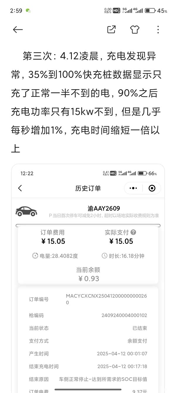

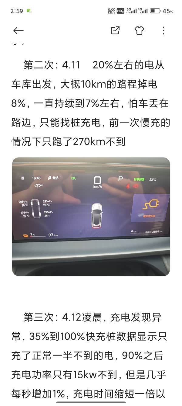

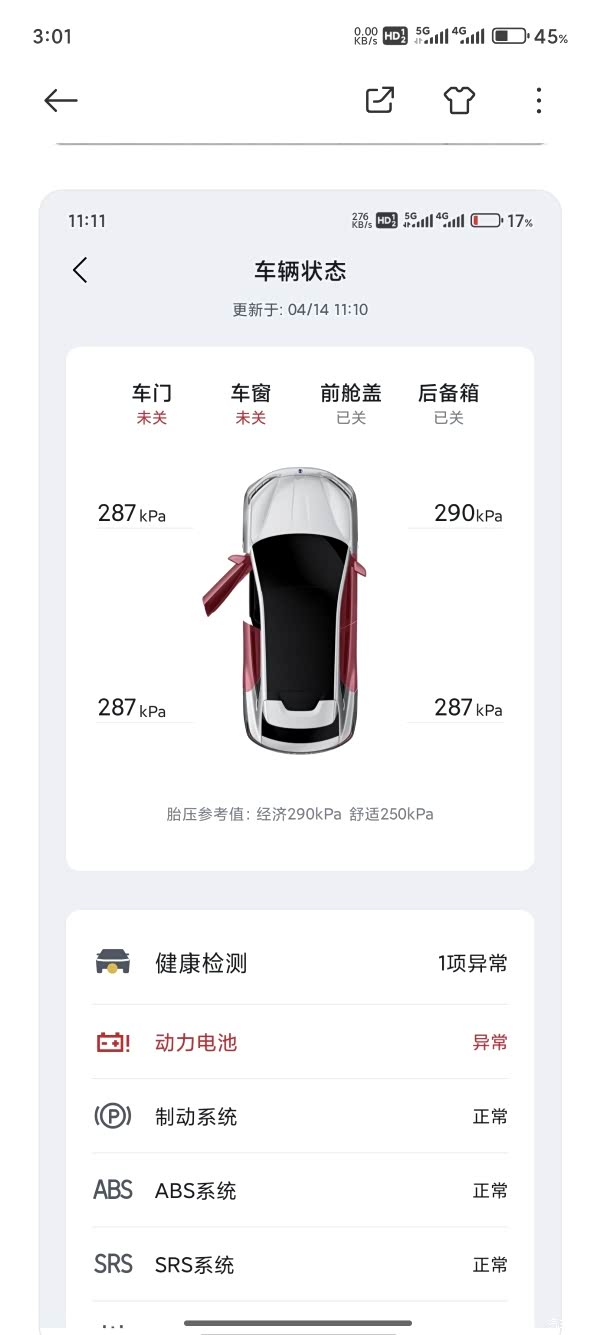

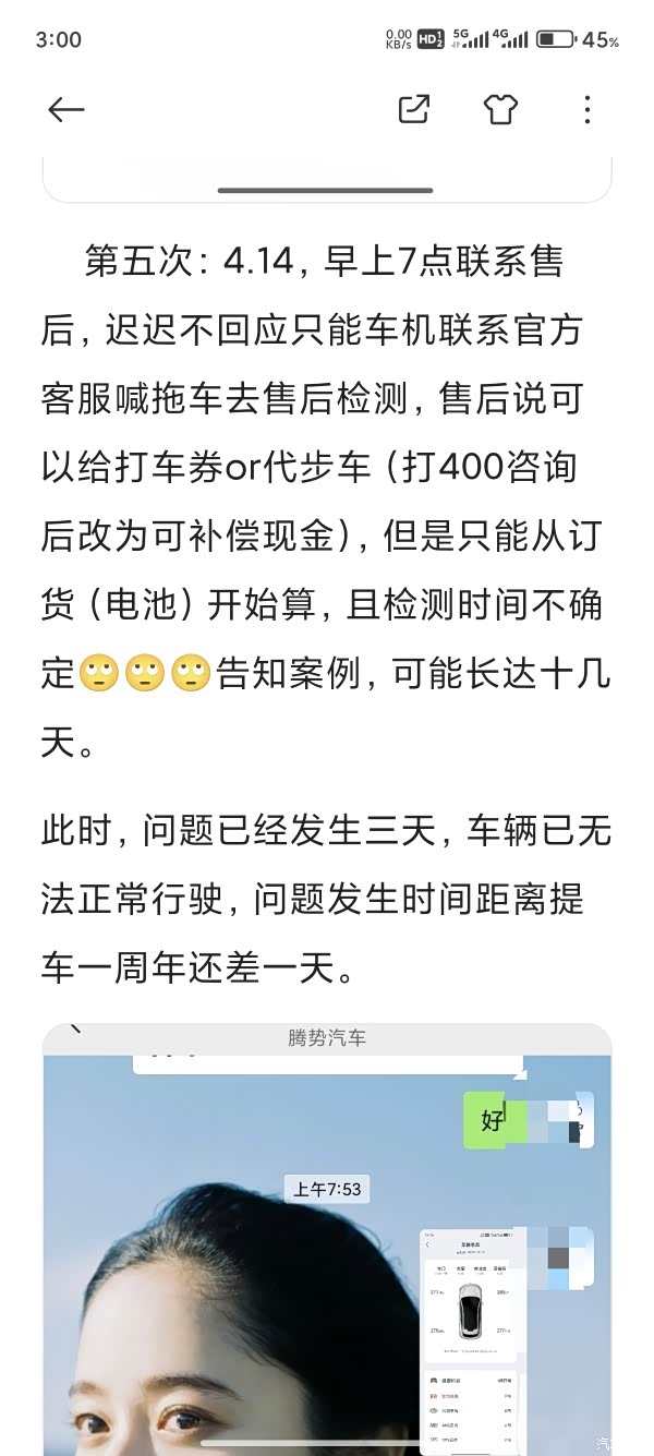

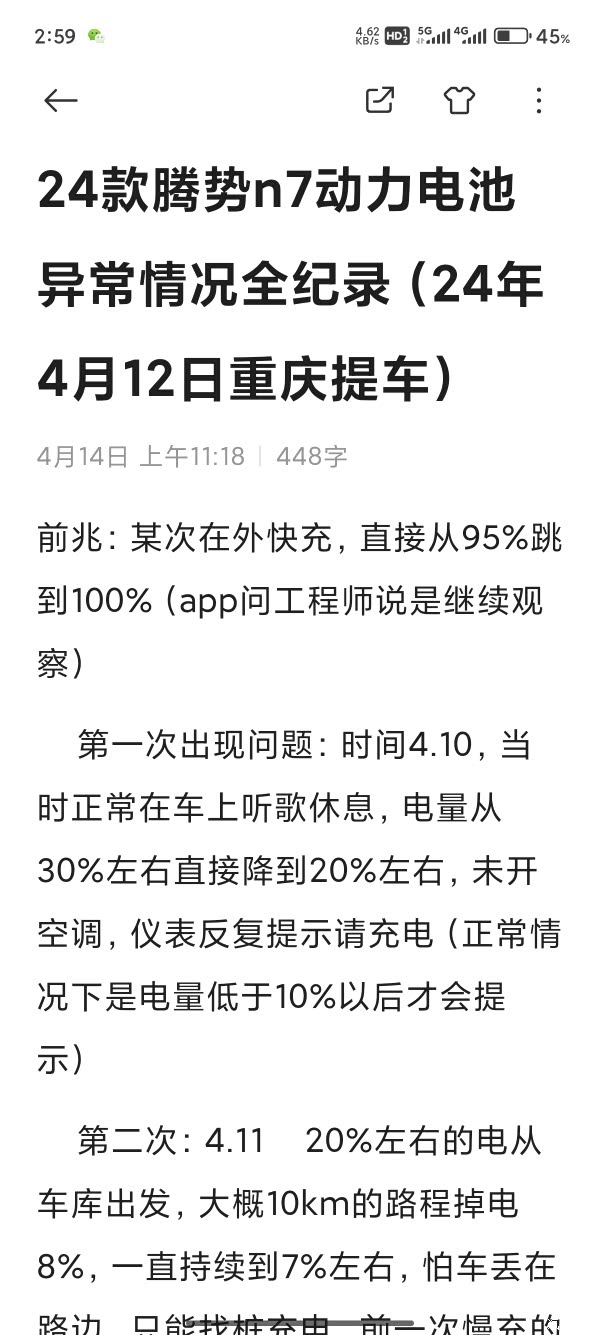

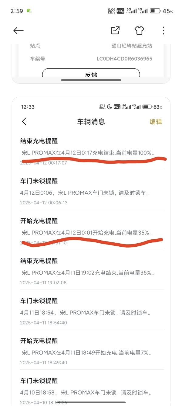

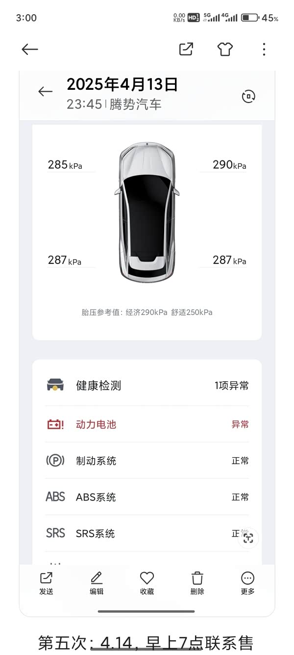

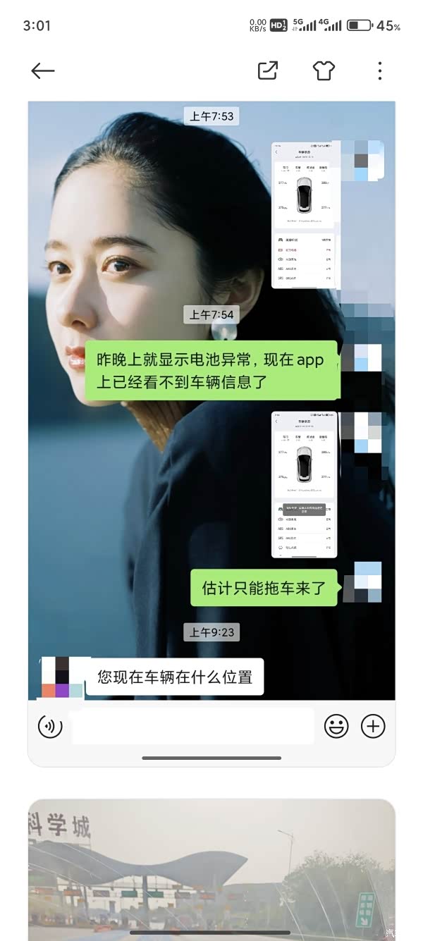

24年4月12日提车,25年4月11日开始出现问题,只能说顶级电池

你满充满放几次再试试,观察下充电量和续航正不正常,偶尔有这种问题是正常的,不代表电池一定出问题了,这是磷酸铁锂电池特性决定的

充电信息里面为啥叫宋L?

磷酸铁锂电池末段压差会比较大,需要时不时充满
江苏
2025-06-16 20:24:01
磷酸铁锂电池末段压差会比较大,需要时不时充满均衡一下电压

放电到10%以下,用慢充6KW并充满就行了。
